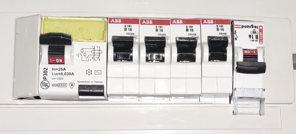

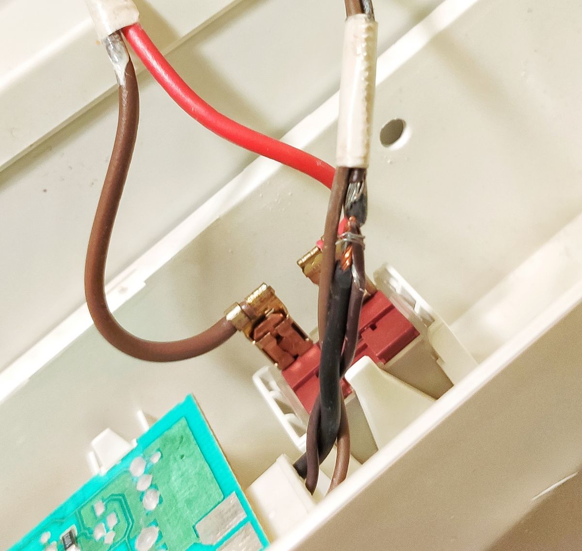

Dlaczego lodówka wyzwala wyłącznik różnicowoprądowy tylko przy jednej polaryzacji wtyczki i czy może to wynikać z typu różnicówki AC?

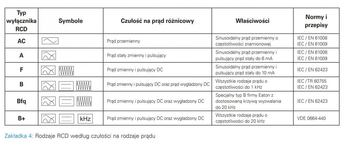

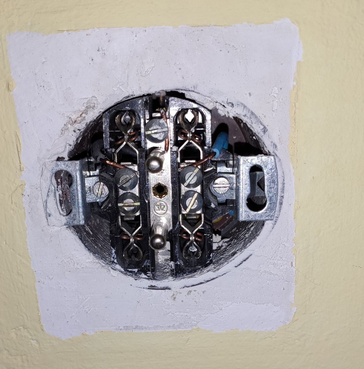

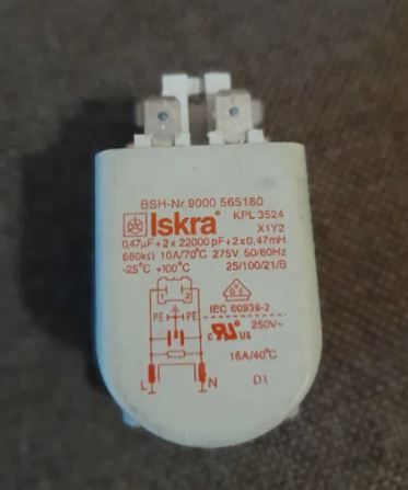

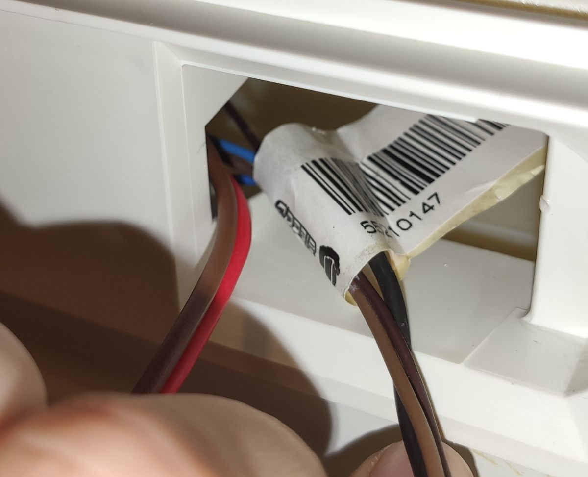

Takie zachowanie zwykle wskazuje na upływność albo uszkodzenie samej lodówki, a zależność od polaryzacji oznacza, że przebicie jest bliżej jednej strony obwodu zasilania albo urządzenie ma zasilanie prostowane przez diodę lub podobny element jednokierunkowy [#20264970][#20265120][#20266294] Warto sprawdzić filtr przeciwzakłóceniowy, sterownik, czujniki i połączenia L-PE oraz zmierzyć rezystancję izolacji, najlepiej miernikiem do testu izolacji; testowanie „na wyzwalanie RCD” nie jest zalecane [#20265218][#20266775] To, że po odłączeniu przewodu ochronnego objaw znika, dodatkowo kieruje podejrzenie na upływność w urządzeniu albo filtr [#20265318][#20265629] RCD typu A może być lepszym wyborem niż AC dla takich odbiorników, ale nie usuwa usterki — jeśli urządzenie nadal ma upływność, trzeba je naprawić albo wymienić [#20267002][#20267889][#20266353]

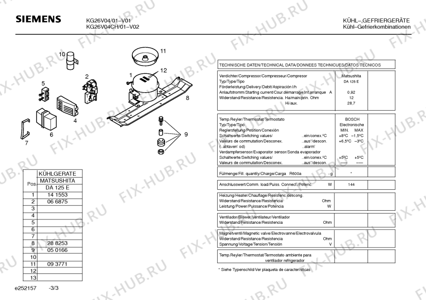

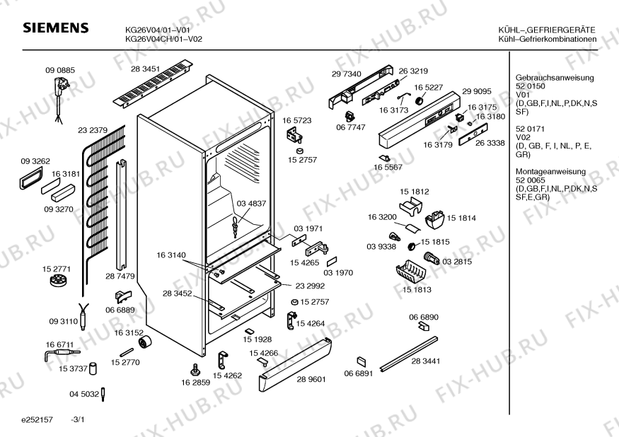

✨ Lodówka marki Siemens KG26V04 zaczęła wyzwalać różnicówkę typu AC w zależności od polaryzacji podłączenia. Przy podłączeniu do dolnego gniazdka różnicówka wyzwala się przy włączonej lodówce, natomiast przy podłączeniu do górnego gniazdka (odwrócona polaryzacja) nie wyzwala się podczas pracy, ale zaczyna migać po wyłączeniu. Użytkownik podejrzewa uszkodzenie izolacji w lodówce, co może powodować upływność prądu. W dyskusji zasugerowano również sprawdzenie instalacji elektrycznej oraz wymianę różnicówki na typ A, co może być bardziej odpowiednie dla tego typu urządzeń. Wymiana lodówki została ostatecznie uznana za konieczną.
