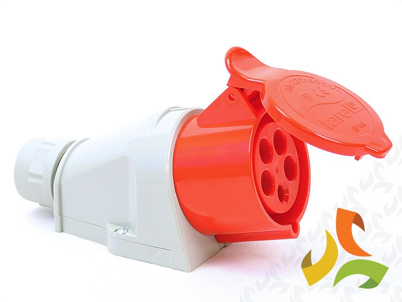

  • #13 20308724
  • #14 20308733
    Ktoś_tam
    Poziom 40  
    Posty: 5332
    Pomógł: 504
    Ocena: 2879
    mjd79 napisał:
    Musisz mieć takie, z 5 otworami. Jeśli masz z czterema, to jest to gniazdo bez uziemienia.
    Możesz rozwinąć tą myśl? Jeśli jest 5 otworów to umiesz nazwać wszystkie 5 pinów? Jeśli są 4 otwory to jakie funkcje piny spełniają?
  • #15 20308734
    zbich70
    Posty: 17165
    Pomógł: 1171
    Ocena: 6626
    mjd79 napisał:
    Fakt, tu akurat się trochę zagalopowałem
    To pomyśl też jakie skutki tego "zagalopowania" mogą zaistnieć.
  • #16 20308738
  • #17 20308751
    zbich70
    Posty: 17165
    Pomógł: 1171
    Ocena: 6626
    mjd79 napisał:
    Tyle to wiem, że autor o układzie sieci nie wie nic.
    Ale nie przeszkadza ci udzielać porad i zachęcać laika, który o instalacji i sieci rozdzielczej ma zerowe pojęcie.
  • #18 20308754
  • #19 20309047
    Ktoś_tam
    Poziom 40  
    Posty: 5332
    Pomógł: 504
    Ocena: 2879
    mjd79 napisał:
    Ktoś_tam napisał:
    Oczywiście. W przypadku 5 pinów trzy są fazami, są oznaczone L1, L2, L3, czwarty stanowi N, a piąty PE. W przypadku 4 otworów jest analogicznie, tyle że wtedy, jeśli jest stary typ instalacji i układ sieci TN-C, zamiast N jest PEN lub zero w zależności od przekroju, i nie ma PE (pinu stanowiącego odpowiednik styku ochronnego).
    Raczej wątpię w możliwość, że do gniazda z 5 pinami są podpięte 4 fazy :P
    Czy aby na pewno?
    Poza tym znowu
    Nie znasz układu sieci.
    A w TT jak będzie przy gnieździe 4p?
