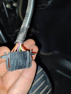

    Dobry wieczór, mam ?ciekawy? pomysł dołożenia sobie w aucie funkcji tempomatu. Raczej czegoś w rodzaju tempomatu, bo będzie to drugi potencjometr pedału gazu, tyle, że bez sprężyny powrotnej i w innym miejscu niż prawa stopa. Pacjent to Opel Vivaro 1.9dci 2005 rok. Podsyłam zdjęcia z pomiarów potencjometru, gdyż jedną z opcji, które rozważałem było dołożenie jednego rezystora nastawnego (potencjometru). Niestety różnice w rezystencji (podczas dodawania gazu) występują na czterech parach pinów (1-6),(2-3),(3-4),(5,6) - dlatego też podsyłam zdjęcie budowy potencjometru pedału gazu w środku. Może ktoś będzie w stanie określić czy dałoby radę skompresować cały potencjometr pedału gazu do jednego rezystora nastawnego. Raczej spodziewam się, że zastąpienie całego pedału gazu jednym potencjometrem nie jest możliwe, ale może jednak ktoś będzie miał jakiś pomysł. Druga opcja którą rozważam, to zakup drugiego oryginalnego pedału gazu i dołożenie go jednocześnie z istniejącym już na aucie. Czyli dwa pedały gazu na raz. Ogólnie pytanie brzmi: czy ktoś jest w stanie zrozumieć mój cel-plan oraz pomóc mi ugryźć ten temat. Bardzo dziękuję za pomoc, może ktoś kiedyś z tego skorzysta :) Dwa potencjometry pedału gazu na raz - tempomat metodą prób i błędów. Dwa potencjometry pedału gazu na raz - tempomat metodą prób i błędów. Dwa potencjometry pedału gazu na raz - tempomat metodą prób i błędów. Dwa potencjometry pedału gazu na raz - tempomat metodą prób i błędów. Dwa potencjometry pedału gazu na raz - tempomat metodą prób i błędów.

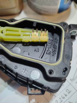

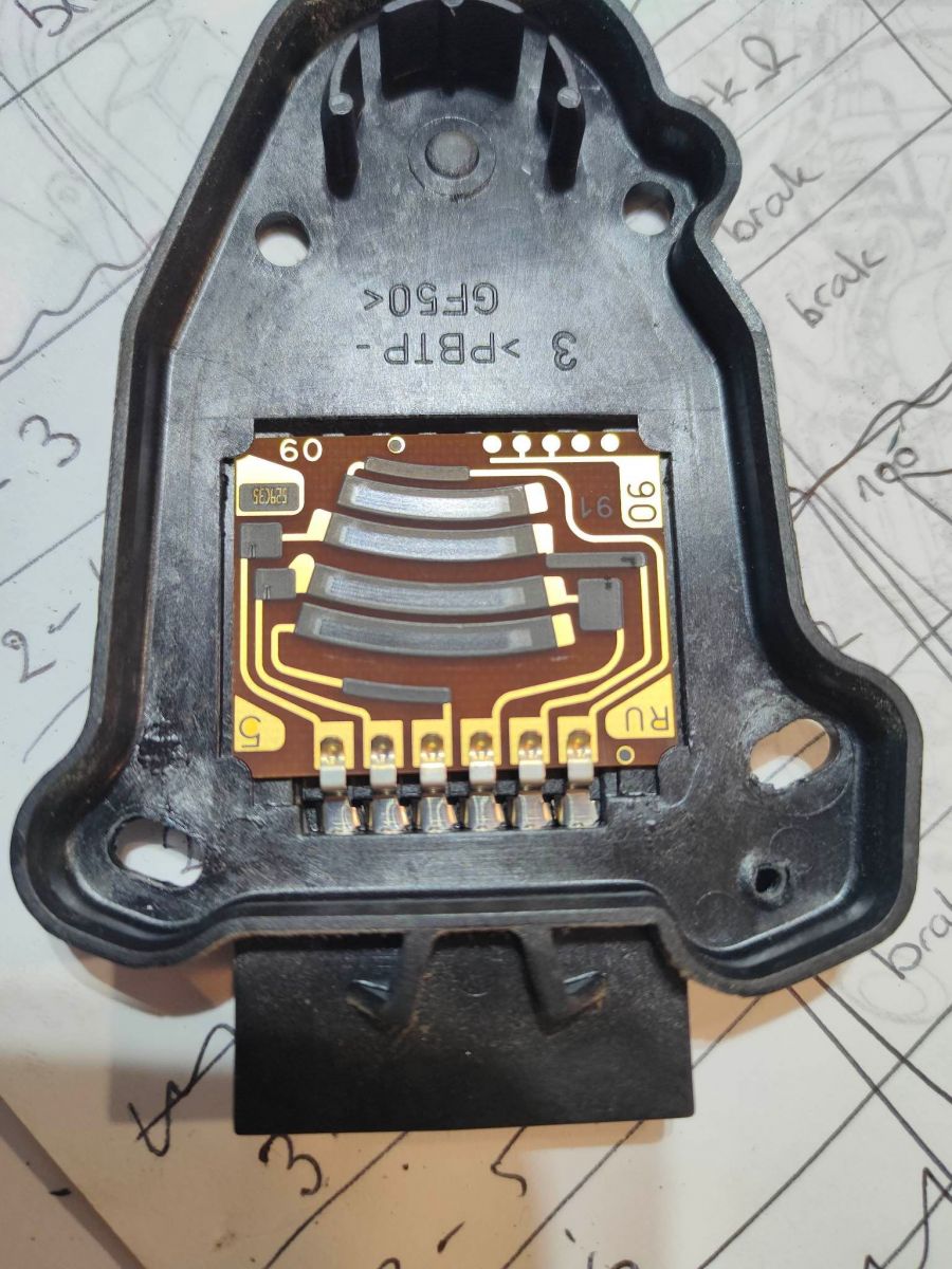

    Pedały gazu, to dwa potencjometry w jednej obudowie. Jak podłączysz kompa, to w parametrach zauważysz, że napięcia jakie widzi sterownik wahają się od 0,5do4,5v na jednym potencjometrze i od 0,5do2,5v na drugim. Tak więc budując "tempomat" musisz zaprojektować układ dwóch potencjometrów. Pomysł ciekawy, są potencjometry podwójne. Coś dobierzesz. Musisz tylko zmierzyć miernikiem wartości potencjometrów i ich charakterystykę. Taki tempomat ma jeszcze jedną poważną wadę. Nie utrzymuje on stałej prędkości lecz stały procent wciśnięcia gazu. Oznacza to, że gdy będziesz zjeżdżał z góry, to auto nie utrzyma prędkości i będzie przyśpieszało, analogicznie gdy będziesz wspinał się na górkę auto zwolni. Tak czy siak życzę Ci powodzenia i chętnie pomogę.

    Gdybym ja brał się za coś takiego, potraktowałbym ten potencjometr jako 2 dzielniki napięcia i wpuściłbym sygnał na jakiś mikroprocesor wraz z sygnałem z czujnika ABSu, w stanie wyłączonego "tempomatu" odwzorowywałbym na wyjściu napięcie z wyjścia potencjometrów 1:1 a, w momencie włączenia zapamiętywałbym "prędkość" przy jakiej to nastąpiło (częstotliwość impulsów z ABS) i starał się regulować wartościami napięć tak, żeby ją utrzymać. Całość do zrobienia w zasadzie na kolanie, ale nie wiem czy odważyłbym się z czymś takim wyjechać na drogi :D

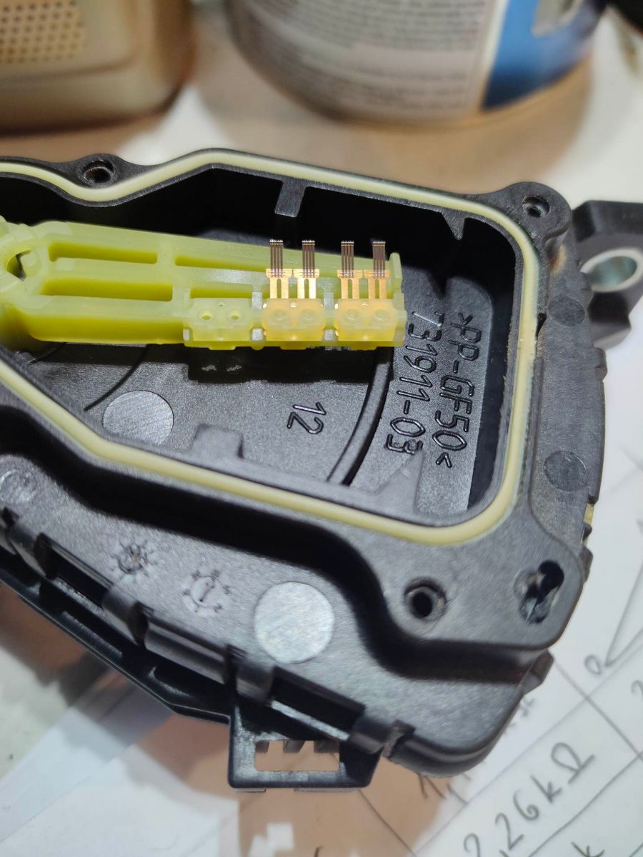

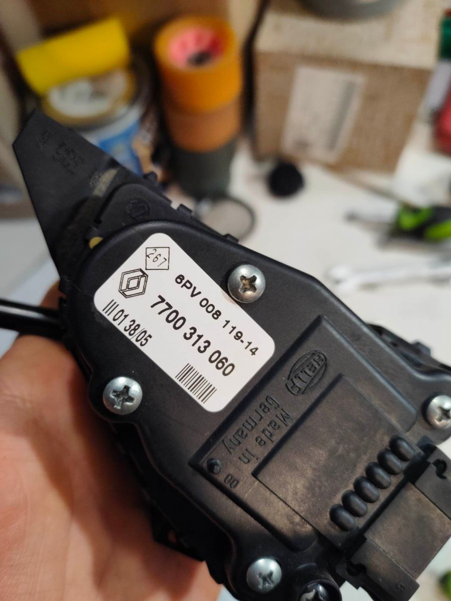

    Dzięki wszystkim za zainteresowanie tematem, pokombinowałem trochę z drugim identycznym potencjometrem pedału gazu. Podłączyłem dwa na raz, kalibracja i w zasadzie tempomat działa. Jedynie nie jestem zadowolony z faktu, że całość w zasadzie lekko upośledza płynność oddawania i czucia gazu. Silnik wolniej schodzi z obrotów i gaz jest mniej precyzyjny. Chyba zdecyduję się na zwykły ręczny gaz z zastosowaniem cięgna bowdena, będzie bardziej odporne na ewentualne problemy. Całość wyjdzie schludnie i reliable.
