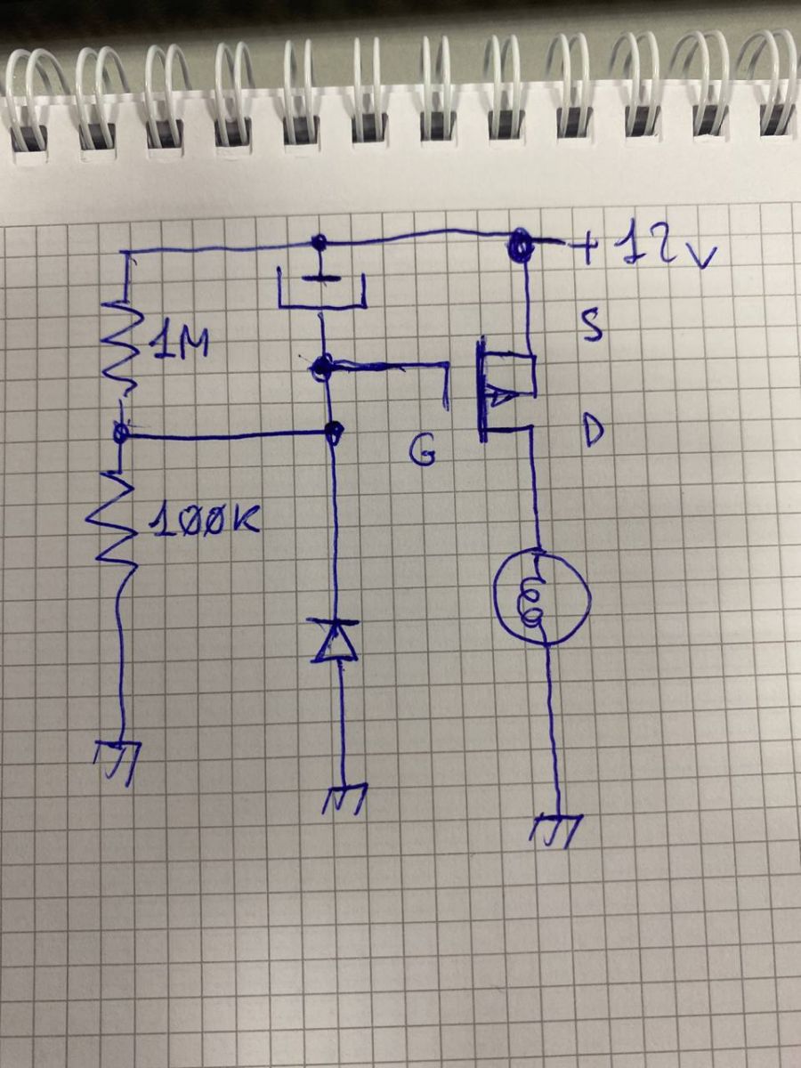

    Witam wszystkich.
    Postanowiłem napisać tutaj bo mam problem z żarówkami w samochodzie. Samochód to Citroen Xsara Picasso. W reflektorach mam zamontowane żarówki H4. I co jakiś czas pali mi się żarnik od świateł krótkich. Ostatnio kupiłem żarówki Philips za prawie 30€ , które dawały więcej światła. Przez parę miesięcy było wszystko ok aż tu , dwa - trzy tygodnie temu spalił się żarnik krótkich świateł w jednym reflektorze. Tak jeździłem parę tygodni i teraz spalił się w drugiej. Wymieniłem na nowe za 3-4 € za sztukę. Te świecą gorzej . Ponieważ chcę na nowo kupić te od Philipsa postanowiłem zrobić układ soft startu do każdej żarówki ale tylko do krótkich świateł. Zrobiłem układ na pająku aby sprawdzić jak działa i można powiedzieć że jest dobry . Ale pojawił się pewien problem. Otóż żarówki H4 są to podwoje żarówki , mają żarnik do krótkich i do długich. Układ jaki zastosowałem na tranzystorze MOSFET działa poprawnie ale nie wiem jak go włączyć . Grzyby były oddzielne żarówki dla krótkich i długich to nie było by problemu . Ale tutaj mam minus wspólny .
    Chodzi mi aby zrobić coś w rodzaju złodziejki. Włączona była by w szereg . Plus zasilania od długich byłby bezpośredni zaś od krótkich przechodził by przez układ soft startu.
    Tylko nie wiem jak to zrobić w moim przypadku.
    Po długich przemyśleniach doszedłem do wniosku aby kupić timer na przekaźniku . Byłby on zasilany napięciem 12V i w momencie włączenia świateł krótkich , po jednej sekundzie przekaźnik zwierał by rezystancję , która będzie włączona w szereg z żarówką.
    Tutaj jest schemat tego soft startu
    Problem z paleniem się żarników H4 w Citroen Xsara Picasso – rozwiązanie Soft Start
    A tutaj jak wygląda timer
    € 0,98 6%de DESCUENTO | Relé de retardo de tiempo NE555, relé de sincronización, temporizador, interruptor de Control, generación de pulsos, ciclo de trabajo, DC 5V, 12V
    https://a.aliexpress.com/_EIZhnR1
    Jeśli chodzi o układ na tranzystorze to zrobiłem próbę włączyć żarówkę w szereg z Source ( narysowane jest na czerwono ) ale tak to nie działa .
    Chodzi mi o układ jak najprościejszy .
    Co możecie poradzić

    No wlasnie , chodzi mi o przerobienie układu na Mosfeta z kanałem P ale nie wiem jak to zrobić. Czy tylko wystarczy wsadzić z kanałem P i żarówkę od strony minusa ?
    Tak , przewody nie zasilające nie są zbyt grube
    Ja robię próby z żarówka 26 W i tranzystor mało się nagrzewa , docelowo ma 55 watów. Pewnie będzie potrzeby radiator

    Zrób to na tranzystorze MOSFET. Nie poszukałeś, bo AVT ma gotowy układ. Trzeba tylko zmienić stałą czasową i umocować odpowiednio duży radiator do tranzystora. AVT5701 - softstart do żarówek samochodowych.
    Jest jeszcze AVT1599 na bramkach i przekaźnikach.
    W tym wątku Link masz dwa schematy na tranzystorach. Jeśli przy prądzie znamionowym żarówki tranzystor nie będzie się grzał bardzo (trzeba zmierzyć napięcie między drenem a źródłem), to można zrezygnować z układu otwierającego całkowicie tranzystor. Można go zrobić znowu na tranzystorach (przerzutnik monostabilny) lub na układzie scalonym NE555 lub innym ulubionym przez Autora. AVT użyło mikroprocesor.

    A może układ NE555 z przekaźnikiem , po podłączeniu 12 V napięcia od świateł krótkich po 1-2 sekundach przekaźnik się uruchamia i zwiera opornik szeregowy ? Tez chyba można cos takiego zrobić w miarę szybko.

    Można. Będzie miało ograniczenia. Można opornik zwierać mosfetem. Trzeba porównać wady i zalety rozwiązań.

    Ja niestety nie jestem elektronikiem , nie znam się za bardzo , dlatego szukam układu w miarę prostego. Ten układ z mosfetem działa poprawnie ale w moim przypadku nie mogę go zastosować przez żarówkę h4 . Gdyby udało się układ zmodyfikować tak aby żarówka była zasilana od strony minusa to mógłbym wtedy ten układ zastosować. Ale nie mam mosfeta z kanałem P
    W sobotę zabiorę się za układ na NE555 plus przekaźnik bo znalazlem taki w miarę prosty do zrobienia na płytce uniwersalnej.

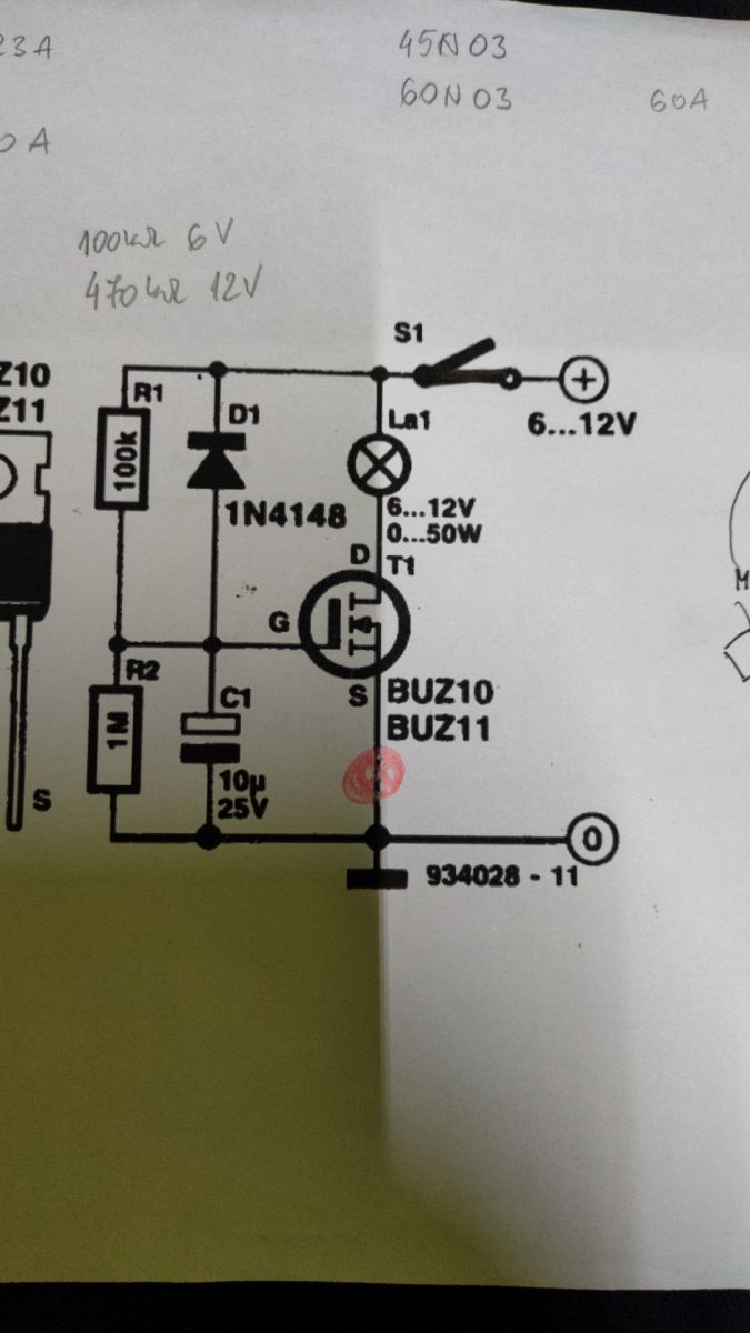

    Samochód ma już ponad 13 lat , centralka chyba to będzie 7-8 lat jak ma te objawy jak opisałem . Nie ma kontroli i sygnalizacji że żarówka jest spalona , tylko wizualny bo widać , że nie świeci.
    Dostałem rysunek modyfikacji układu jaki zamieściłem na początku tego wątku . Na koniec tygodnia zrobię ten układ i będę próbował. Muszę znaleźć tranzystor z kanałem P bo wszystkie jakie mam to N . Być może z wylutow się trafi .
    Tutaj jest schemat do oceny czy zadziała

    Najprostzym rozwiązaniem będzie zatosowanie rezystora redukcyjnego dużej mocy i zwieranie tego rezystora po pewnym czasie (kilka sekund) za pomocą styków przekażnika.
    Wszelkie układy z szeregowym tranzystorem zamiast rezystora nie zdadzą egzaminu, bo to są duże prądy rzędu 10A i będzie wyczuwalne osłabienie świecenia nawet wtedy, gdy tranzystor "całkowicie przewodzi". Będzie też duże grzanie tranzystora w stanach przejściowych.
    Przy zastosowaniu PWM tranzystor nie bezie się grzał, ale to już nie bedzie "prosty układ", a chcąc wyeliminować dodatkowe opory/spadki napięcia i tak trzeba zastosować przekażnik zwierający tranzystor w przypadku PWM.
    Przecież to nie jest schemat układu do włączenia szeregowo z żarówką.
    W stosunku do poprzedniego zamienione jest miejsce żarówki: w układzie z pierwszego posta żarówka jest przy plusie zasilania, w drugim przy masie zasilania, jednak obydwa układy potrzebują dołączenia do pełnego zasilania.
    Moja rada: kup żarówki, które nie są podróbkami innych, wtedy będą świecić tyle, ile deklaruje producent. Wystarczy trafić na takie, nałatwiej przez szeptankę, a nie przez krzykliwą reklamę lub mity internetowe.
