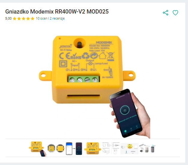

RR400W jest dość popularny w sieci i można go kupić nawet w polskich sklepach wysyłkowych, choć ja sam otrzymałem go od czytelnika aby wgrać mu OpenBeken. Poniżej zrzuty ekranu z przykładowej oferty:

Produkt jest dość drogi - całe 70 zł. Za taką kwotę można by kupić cały włącznik...

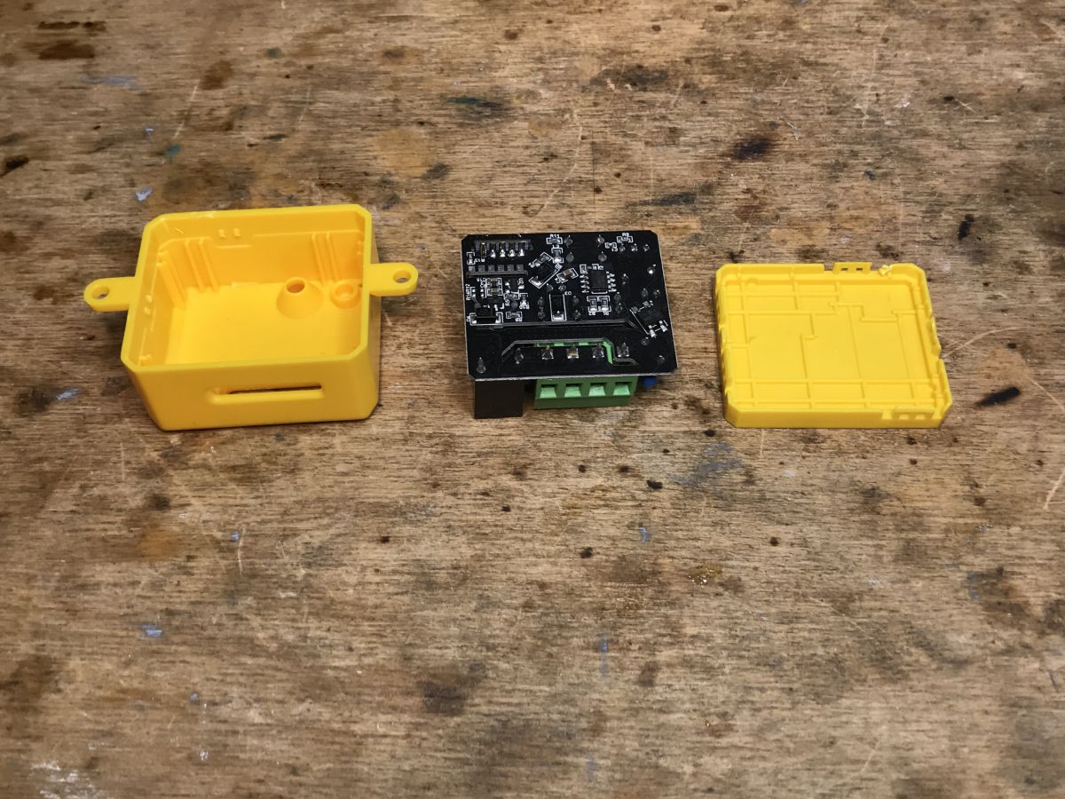

Podważamy obudowę, zaczepy puszczają i wyciągamy PCB:

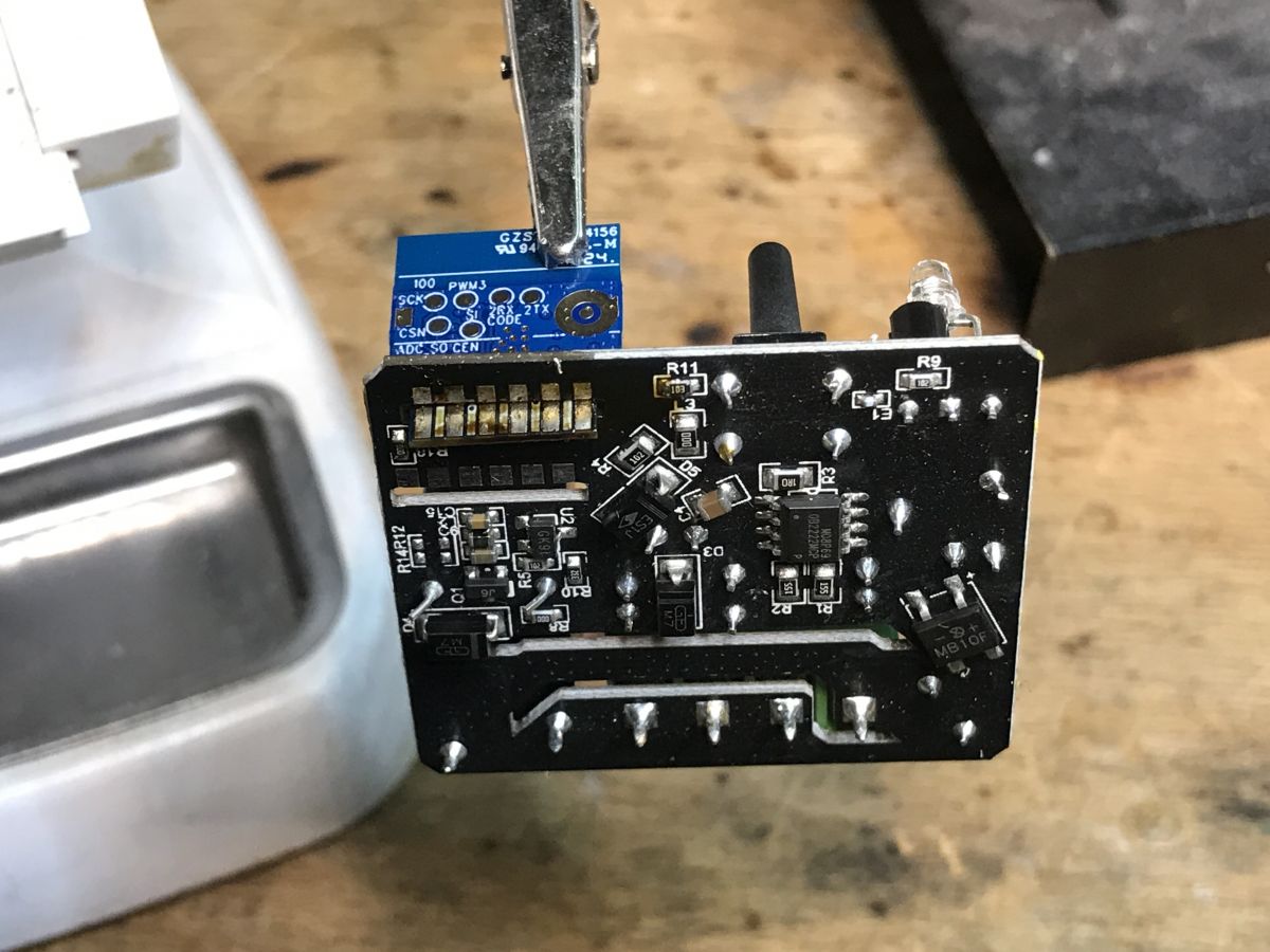

Teraz spód PCB.

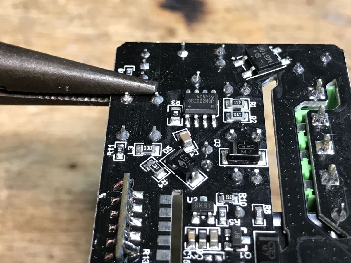

Układ zasila OB2222MCP:

Najlepiej wylutować moduł. Usuwamy spoiwo plecionką, wcześniej warto dodać topnika:
Podłączamy do WB2S tylko RX, TX, 3.3V i GND. Korzystamy z flashera:
