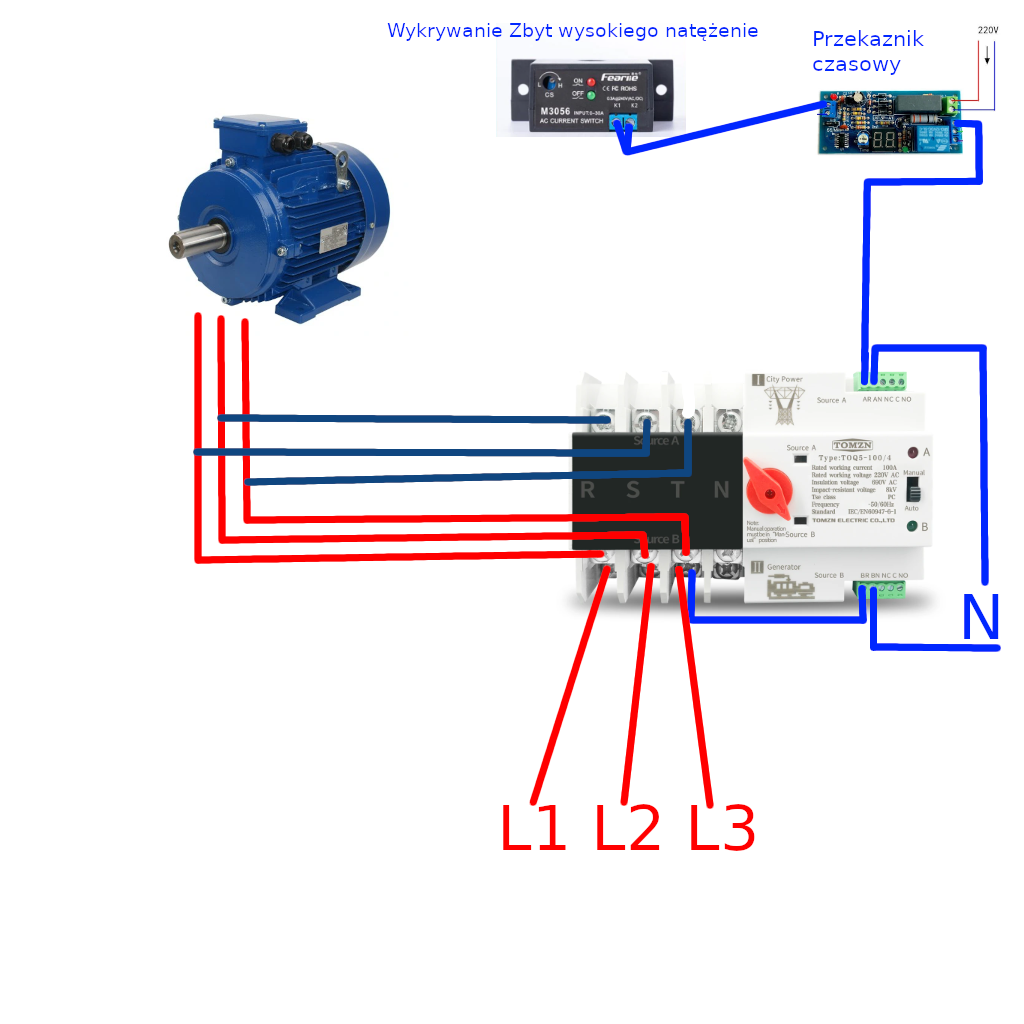

    Witam. Walczę z projektem rozdrabniacza/ sieczkarki w tej chwili wszystko działa, natomiast podczas wrzucenia grubszego np kartonu silnik się potrafi zblokować, w tym celu obracam obroty prawo/lewo i jadę dalej. Natomiast chciałbym to zautomatyzować i już moje próby nie zdają egzaminu.
    To co zrobiłem:

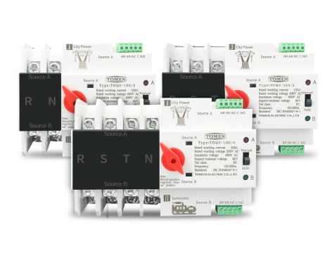

    Silnik w trakcie zablokowania zwiększa prąd, przez urządzenie pomiarowe wysyła sygnał do modułu czasowego który ma załączyć stycznik który zamienia fazy na około 3 sekundy i wraca do oryginału. Wszystko działa aż do stycznika. W tym momencie spotykają się fazy i wyrzuca bezpieczniki. Dlatego zdecydowałem się na zakup ATS, Taki jaki stosuje się do zmiany źródeł zasilania. posiada duże mechaniczne styki odstęp jest tak duży że można palec wetknąć a i tak ciągnie za sobą łuk i wyrzuca Esy ...
    Ma ktoś może jakiś pomysł jak to zrobić żeby nie miały możliwości spotkać się fazy ? Pozdrawiam.

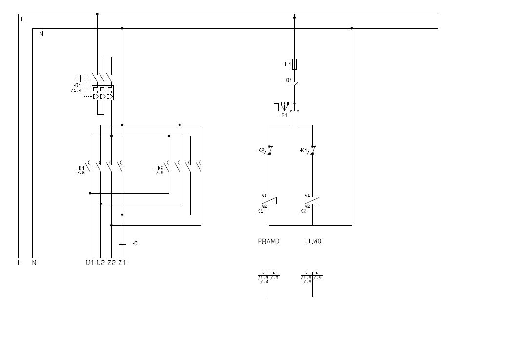

    78db78 napisał:
    musi być blokada żeby nie włączyć na raz 2 styczników. A po drugie praca silnika aż się zablokuje i staje to nie dobry pomysł.
    No ale niestety czasem jak coś wpadnie grubszego to potrafi zblokować. Zapoznam się z podesłanym schematem. Dzięki ;)
    PS: Nie wiem czy dobrze widzę ale wydaje mi się że schemat dotyczy silnika jednofazowego.

    Możliwe że za słaby silnik Narazie jest 1Kw około 1420 obr. mam zamiar popróbować z 1,5kw. obrotów nie chcę zwiększać. zbyt mocnego silnika tam nie mogę zastosować ze względów bezpieczeństwa, noże tnące mają około 2mm grubości i są bardzo ostre.
    Prawidłowo reaguje na zacięcie gdy Styki nie są zamienione miejscami do zmiany obrotów natomiast gdy tylko zamienie dwie sąsiadujące fazy na wyjściu z ATS widać przeskok iskry i bum. Wydaje mi się że przerwa czyli typowy stop podczas mechanicznej zamiany faz rozwiązał by problem.
    Przełączając pokrętłem manualnie wszystko działa no ale jakie tam są opóźnienia...
    Druga sprawa to ten nieszczęsny ATS. Myślałem że to zadziała skoro służy do bezprzerwowej pracy urządzeń.
    Jak widać na obrazku po przełączeniu źródeł zamienia fazy Source B użyłem jako praca domyślna natomiast Source A symuluje przekaźnik czasowy. po zniknięciu napięcia wraca do Source B i silnik znów kręci się w lewą stronę.

    ATS to rozwiazanie bez sensu. Tu potrzebny jest przekaźnik nadprądowy (OK, jest) i dwa przekaźniki czasowe oraz dwa styczniki. Pierwszy do ,,sprawdzenia" czasu zacięcia ( po wzroście prądu) a drugi pomiędzy stycznikami w przód i w tył. Musi być opóźnienie pomiędzy zmianą kierunku obrotów choćby ze względu na bezwładność mas wirujących. Falownik zaś można zaprogramować na utkniecie silnika i nawet wprowadzić zmianę kierunku wirowania silnika po utknięciu i po określonym czasie.

    Masz rację. tak z głowy było to prostsze. ;) Temat jak najbardziej ciekawy i na pewno do niego kiedyś wrócę. Ale tak prześledziłem wczoraj zachowanie całego systemu na ATS bez podpiętych Faz i stwierdziłem że jest to wszystko strasznie mozolne. Wróciłem do klasycznego przełącznika lewo prawo, Mam pełną kontrolę nad regulacją mogę nawet bardzo szybko przełączać i nic się nie dzieje ;)
    Z drugiej strony to może i nawet lepiej dla bezpieczeństwa. Ja jako operator wiedziałbym że trzeba poczekać, ale jakby ktoś zaczął grzebać i chciałby odblokować i nagle maszyna by go wciągnęła to było niezbyt fajnie. Jedynie to planuję w weekend wymienić silnik z 1kw na 1,5kw i sprawdzę intensywność zablokowań.
