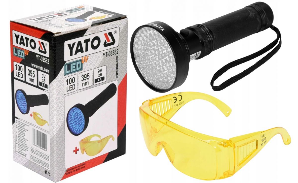

    Ewentualnie najpierw do wężyka wpuścić kontrast UV:
    Klimatyzacja nie chłodzi lub słabo chłodzi - Audi A4 B6
    ...i wtłoczyć go razem z gazem. Wtedy przy pomocy latarki UV i okularów znajdziesz miejsce wycieku.

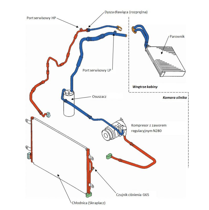

    Rys. Elementy układu klimatyzacji samochodu Audi A4 B6 (8E_)
    Kolorem czerwonym zaznaczona jest strona wysokiego ciśnienia HP (High Pressure)
    Kolorem niebieskim zaznaczona jest strona niskiego ciśnienia LP (Low Pressure)
    Kompresor (sprężarka) klimatyzacji napędzana jest od wału korbowego silnika poprzez pasek wielo-rowkowy PK, który napędza wał napędowy kompresora poprzez koło pasowe wraz ze sprzęgłem zrywnym (zabezpieczającym). Podczas pracy silnika, kompresor w układzie klimatyzacji jest zawsze napędzany (nie ma możliwości wyłączyć kompresora). Jego wydajność jest zmienna i regulowana w zakresie od ok. 2% do 100% poprzez zawór regulacyjny N280 sterowany przez jednostkę sterującą klimatyzacji J255 (Climatronic).

    A gdzie tam jest filtr? Widzisz go gdzieś na rys. z #17? (Jest to rys. układu klimatyzacji samochodu, który dokładnie posiada autor tematu)

    To taka uszczypliwosc z tym filtrem? Czy ..?.. W układzie klimatyzacji filtrem nazywamy osuszacz który może być ale nie musi jak w tym modelu zintegrowany z chłodnica - inaczej nazywana skraplaczem ja znam nawet modele gdzie można sam wkład wymienić 😅.
    W tym modelu to taka aluminiowa puszeczka ☺.
    Każdy osuszacz czy to w motoryzacji czy infrastrukturze przemysłowej jest filtrem.
    Tak jak termin sprzęgła czyli elementu łączącego i rozlanczajacego.
    Wróćmy do mojej wypowiedzi powyżej żeby wymienił filtr w ukladzie klimatyzacji, a nie filtr kabinowy.
