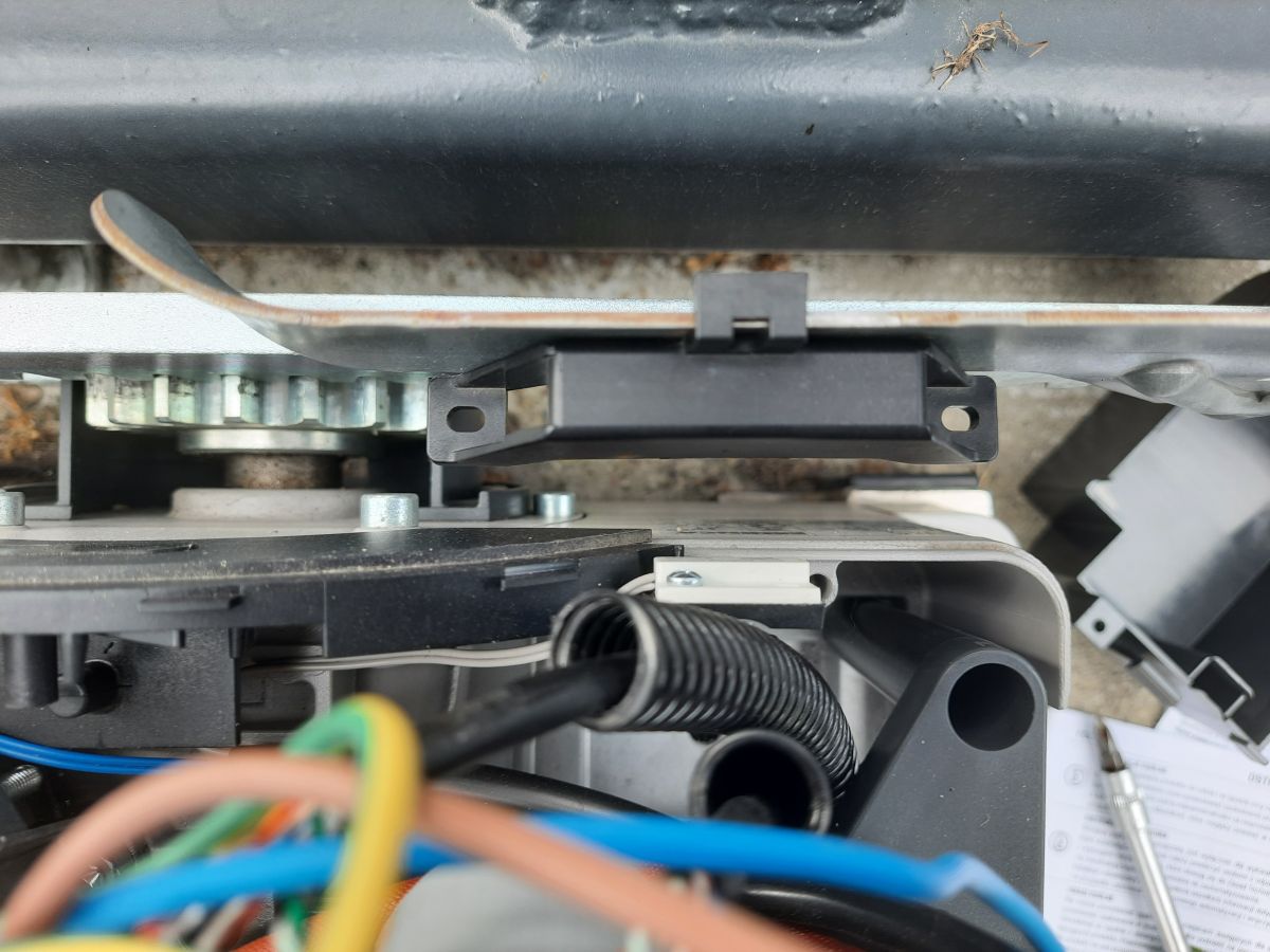

    Witam od jesieni ubiegłego roku mam założony napęd Beninca BULL5 z centralką CP.BULL5 ARC. Krańcówki magnetyczne zamontowane trwale, tzn. przykręcone śrubami.
    Problem jest taki, że od około miesiąca brama zaczęła się źle zamykać, albo się nie domykała do końca, albo zbyt mocno uderzając o odbojnik na słupku. Zauważyłem to bo mam wykorzystany styk SCA więc bywa tak, że brama jest zamknięta a lampki się świecą jakby była otwarta - brama nie zatrzymuje się tak jak wcześniej tylko jakby wydłużył się jej cykl zatrzymania i ta krańcówka przejeżdża czujnik.
    Nic przy napędzie nie regulowałem. Próbowałem korygować ustawienie krańcówki ale bez efektu.
    Czy problemem może być silnik napędu?

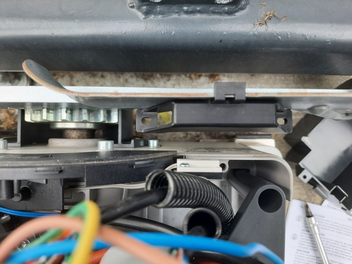

    Ponowna kalibracja nie dała żadnego efektu. Nadal zachowanie określiłbym jako "dziwne" szczególnie przy zamykaniu. Niby się domyka ale lampki raz się świecą, a raz gasną. Zauważyłem, że krańcówka "łapie" ten magnes na jego początku i na końcu, a jak jest centralnie ustawiony, to nie "łapie". Zrobiłem nawet zdjęcia.
    Tak krańcówka jest zwarta:
    Beninca BULL 5 brama zaczęła uderzać o odbojnik lub się nie domyka do końca
    A tak rozwarta:
    Jak przesunę trochę dalej w lewo to znów jest zwarta.

    Wygląda, że dogorywa czujnik krańcówki zamknięcia.
    Poza tym magnes jest mocno daleko od czujnika.

    Mocno daleko? Nie zmieniałem ustawienia od czasu montażu a działało dobrze. Ten metalowy uchwyt, przykręcony do listwy zębatej a na uchwyt zaczepiony magnes odległości bym powiedział standardowe. Ale sprawdzę to.

    Magnesy słabną, kontaktrony się namagnesowują i przestają być czułe jak za nówki. Ale jednak wymieniłbym czujkę na zamknięciu.

    Wziąłem wczoraj "francuza" dogiąłem ten uchwyt i faktycznie zdecydowanie się poprawiło, także dziękuję za tą uwagę. A co do czujki to faktycznie myślisz, że mogłaby się już zużyć po tak krótkim okresie? Napęd montowałem na jesień 2022
