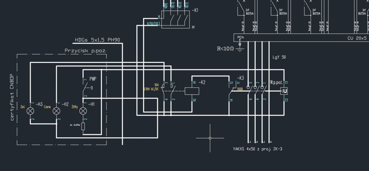

    Witam, nie mogę znaleźć przycisku p.poż. który posiada 3 diody sygnalizacyjne tak jak na schemacie.
    Schemat elektryczny systemu przeciwpożarowego z przyciskiem PWP i diodami sygnalizującymi.

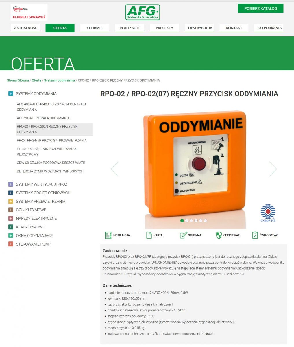

    Trafiłem na takiego producenta:
    https://www.afg.poznan.pl/oferta/systemy-oddy...10/rpo-02-reczny-przycisk-oddymiania---nowosc
    Ręczny przycisk oddymiania RPO-02 z trzema kontrolkami.
    Ale to jest przycisk do oddymiania a nie do przycisku p.poż.
    A jeżeli chodzi o Cerbex-a to też nie widzę w ich ofercie takich z trzema kontrolkami.

    Masz rację, nie spojrzałem i na szybko zamieściłem ten RPO.
    Szukałem PPWP z trzema diodami i nie znalazłem.
    Pozostaje ci pytać projektanta o namiar, bo chyba nie stworzył sobie nieistniejący aparat, na dodatek z wymaganym atestem.
    Bo w dokumentacji projektowej nie znalazłeś producenta w zestawieniu materiału?

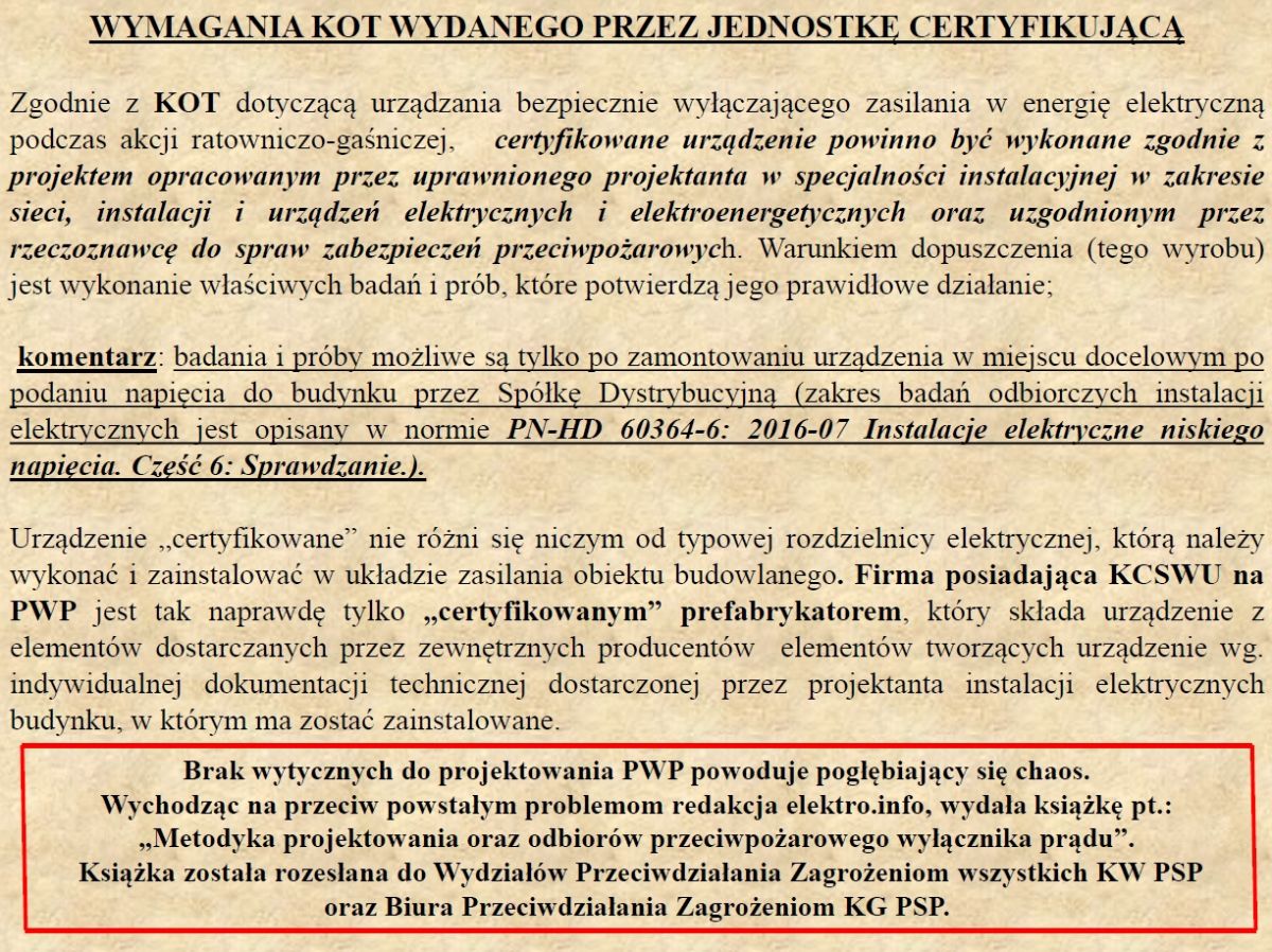

    W marcu uczestniczyłem w szkoleniu prowadzonym przez Pana Juliana Wiatra na temat "Przeciwpożarowy wyłącznik prądu - metodyka konstruowania oraz zasady wprowadzania do obrotu". Z tego przepaśnego szkolenia/prezentacji (170 stron) załączę trzy.
    Tak na marginesie, w najbliższy wtorek będzie kolejne szkolenie dla członków Izby.
    "Metodyka projektowania i dopuszczania do użytkowania przeciwpożarowego wyłącznika prądu". Zapisałem się i sam jestem ciekawy czy w tej sprawie zmieniło się coś od marca. Zobaczymy co powie Pan Wiatr. Wiem też, że różne komendy PSP w kraju różnie podchodzą do dopuszczenia jednostkowego.
    Fragment prezentacji dotyczący dopuszczenia do jednostkowego zastosowania wyrobów budowlanych. Fragment prezentacji dotyczący postępowania z certyfikowanymi wyrobami przeciwpożarowymi PWP. Dokument z wytycznymi dotyczącymi certyfikacji przeciwpożarowego wyłącznika prądu.

    Od siebie dodam tylko, że urządzenie sterujące (sam przycisk), jeżeli będzie posiadało te 3 diody to jako sygnalizacja zadziałania PWP (urządzenie sygnalizacyjne) będzie to nie wystarczające. Powinien być osobny element sygnalizacyjny w formie sygnalizatora optycznego.
    opornik7 napisał:
    Wa. Zobaczymy co powie Pan Wiatr. Wiem też, że różne komendy PSP w kraju różnie podchodzą do dopuszczenia jednostkowego.
    Z dzisiejszego szkolenia, według p. Juliana wynika to samo, co w poprzedniej edycji - dopuszczenie jednostkowe jest jednym ze sposobów wprowadzenia wyrobu do obrotu i jest równoprawne z innymi sposobami.

    Przegapiłeś jego słowa, że wystarczająca jest sygnalizacja na przycisku?
    Dokładnie. A w Puławach będzie zadyma.

    Nie będę załączał tutaj po kolei stanowisk jakie w sprawie dopuszczenia jednostkowego zajęły GUNB i MRiT załączę tylko komentarz rzeczoznawcy.
    Co rzeczoznawca to inne zdanie na ten temat (z resztą jak i każdy inny). Do tej pory jednak już u kilku rzeczoznawców nie spotkałem się z oporem przed jednostkowym dopuszczeniem, trzeba tylko przygotować odpowiednią dokumentację i takie rozwiązania bez problemy są uzgadniane. Temat jest przez rzeczoznawców znany i są świadomi absurdów, jakie z tej sytuacji wynikają.
