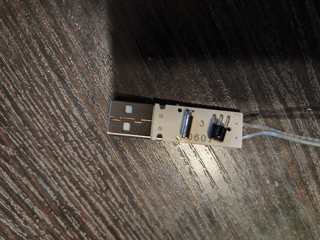

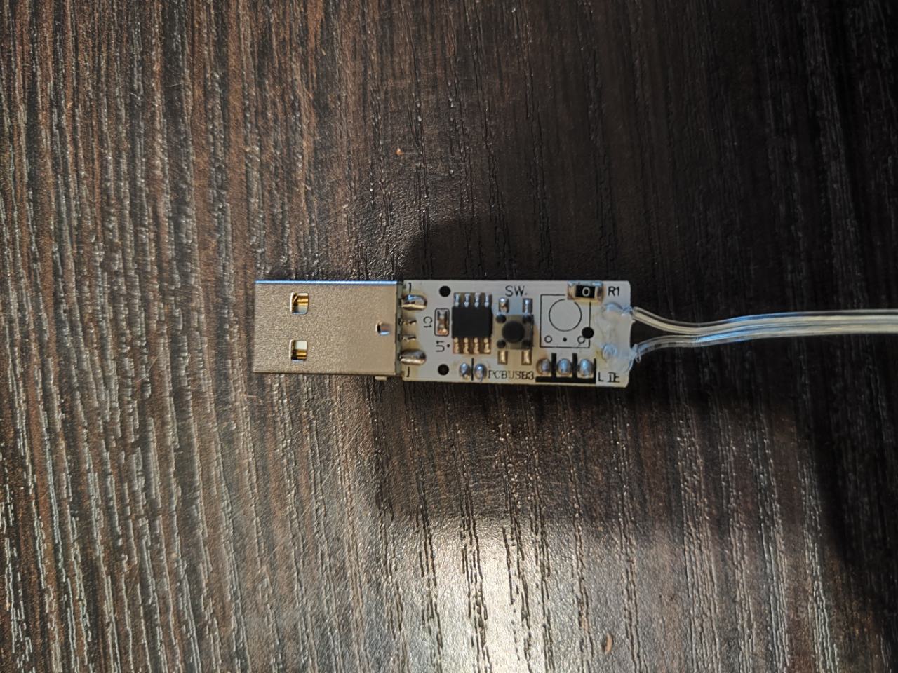

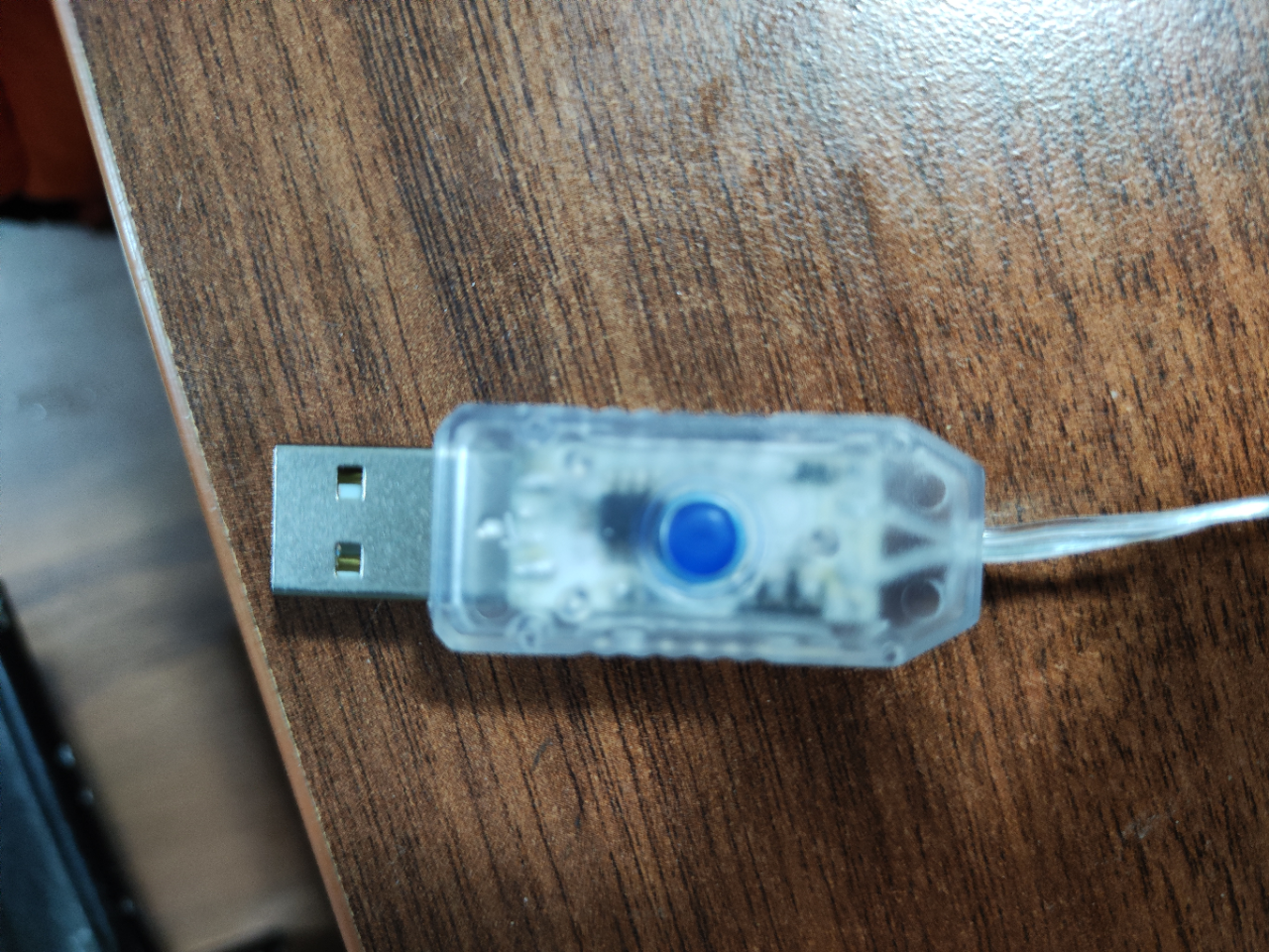

Witajcie,

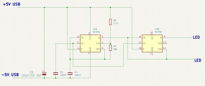

Było sporo postów dotyczących przerobienia lampek choinkowych na świecenie stałe z ominięciem programatora. Skorzystałem z tej wiedzy i praktykuję ją do dziś. Pojawił się jednak inny problem. Kupiłem LED-y z wtyczką USB, która ma wbudowany programator oraz włącznik. Zdjęcia poniżej. Powiedzcie mi, co trzeba zmostkować, aby:
1. Świeciły światłem stałym, bo programator oczywiście nie ma pamięci i załącza losowy program.
2. Ominąć wyłącznik tak, aby świeciły od razu po wsadzeniu do gniazdka. Mam gniazdka smart WiFi i nie chce mi się wstawać, żeby włączyć lampki, skoro mogę je odpalić z telefonu.
Z góry dziękuję za porady.
