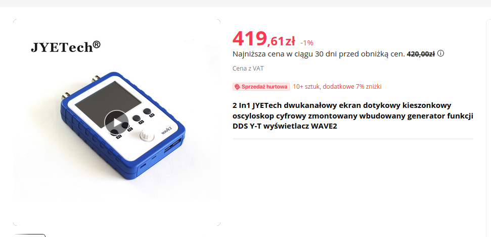

    Ja niezmiennie polecam dla początkującego taki mały 2 wejściowy wave2
    https://pl.aliexpress.com/item/4000129863983.html
    Dwukanałowy oscyloskop dotykowy marki JYETech w reklamie online.
    można znaleźć taniej ale trzeba trochę poskładać i dodać akumulator. Parametrów nie ma oszałamiających ale dla początkującego wystarcza, sam takiego uzywam na wyjazdach bo lekki i mieści się w torbie, dopiero do poważniejszych napraw zabieram Rigola.

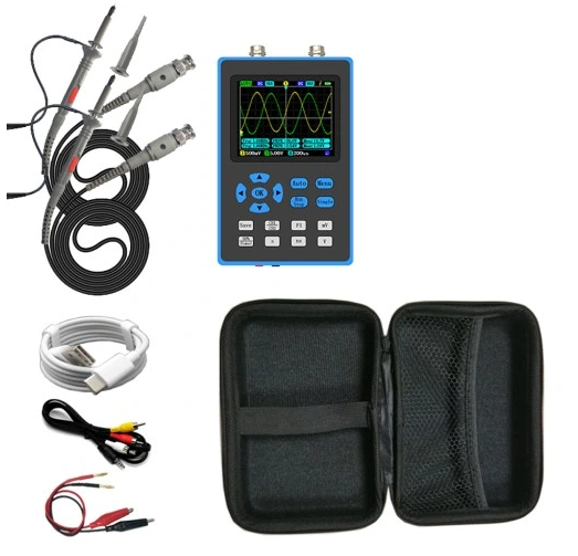

    Oscyloskop z akcesoriami i etui.
  • #27 20811154

    200kHz pasmo i cena na dzisiaj chora.
    Dla amatora wystarczy, a cena chora bo nowa wersja, starsza bez dotyku i generatora jest tańsza.
