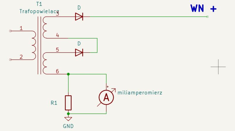

    Nie zamierzam się wykłócać lecz jesteś w błędzie. Mowa o pomiarze prądu nie napięcia. A to wykonuje się w taki sposób (podobnie jest robiony pomiar prądu anodowego dla CRT);
    Schemat pomiaru prądu z trafopowielaczem i miliamperomierzem.

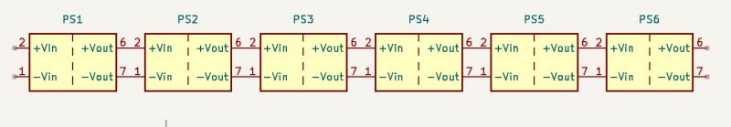

    Dla pomiaru napięcia sprawa ma się trochę inaczej, częściowo zgodnie z tym co piszesz. Można odseparować zasilanie układu pomiarowego poprzez kaskadowe połączenie kilku przetwornic o odpowiednio wytrzymałej izolacji;
    Diagram kaskadowego połączenia przetwornic.
    Choć najlepszym sposobem jest i tak pomiar względem masy;
    Schemat układu pomiarowego z trafopowielaczem i przyrządami pomiarowymi
    Oczywiście, trzeba uwzględnić napięcie pracy rezystorów w dzielniku napięcia oraz odpowiednią czułość układu pomiarowego. Jeśli wszystko zostanie sensownie obliczone, nie ma żadnego niebezpieczeństwa dla użytkownika od strony miliamperomierzy.

    ArturAVS napisał:
    Nie wiesz o czym piszesz
    Żebyś od razu mu napisał, ąby miliamperomierz podpiąć od strony masy a nie od wysokiego to może byłoby łatwiej...
    A o czym wspomniałem;
    ArturAVS napisał:
    to zainteresuj się w jaki sposób był mierzony prąd kineskopu.
