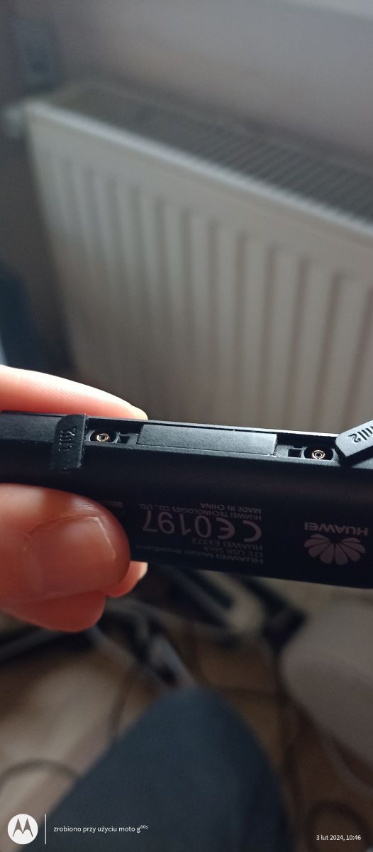

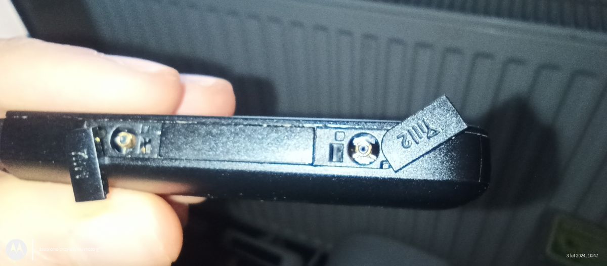

    Znalazłem w szufladzie 7 letni modem od PLAY. Ma on dwa wyjścia antenowe na górze. Proszę napisać jakiego typu są to wejścia:
    Stary modem PLAY z dwoma gniazdami antenowymi TS-5
    2) Jakie anteny wewnętrzne i zewnętrzne wydajne najlepiej kupić pod ten modem ?
    Dziękuję za pomoc.
    Zdjęcie modemu Huawei E3272 z dwiema gniazdami antenowymi TS-5 na górze.
    Co do typów złącza znalazłem takie coś:
    7. Główne gniazdo anteny zewnętrznej RX/TX, posiada oznaczenie “1” , (typ
    gniazda TS-5)
    Służy do podłączenia wtyku anteny zewnętrznej parapetowej lub wtyku promiennika pionowego anteny kominowej.
    8. Dodatkowe gniazdo anteny zewnętrznej RX, posiada oznaczenie “2”, (typ
    gniazda TS-5)
    Służy do podłączenia wtyku promiennika poziomego anteny kominowej

    Ma złacza CRC9/TS5, z reguły jak podepniesz do niego antenę zew z konektorami na CRC9 a modem w USB laptopa/ komputera to w 99% przypadków za kilka dni się wyłamią, to sa bardzo delikatne złacza. Jak dla mnie to modem USB do laptopa czy komputera to nieporozumienie.
    Pomijam fakt ze to zabytek nie spełniajacy dzisiejszych wymagań sieci LTE.
    Porzadna antena do niego z konektorami to około 250 zł, wg. mnie nie warto w niego inwestować.
