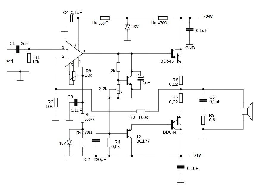

    Układ zasilam napięciem +- 24V, ponieważ takie napięcie wychodzi mi z zasilacza. Można by w takim razie zbudować stabilizator na diodzie zenera 18v i za nią dać jeszcze opornik, który zmniejszałby napięcie do 17 V?

  • #13 20959693
    ArturAVS
    Moderator
    Posty: 26388
    Pomógł: 2301
    Ocena: 7820
    Michal_Lach123 napisał:
    17V służyłoby tylko do zasilania wzmacniacza operacyjnego, którego napięcie maksymalne to 18V
    Przecież masz tam zasilanie symetryczne ±15V, na niesymetrycznym +17V całość nie będzie działać. W którymś numerze Radioelektronika z lat 90-tych, był publikowany wzmacniacz mocy, z użyciem LM741. Sterowanie tranzystorami końcowymi było brane z zasilania 741, budowałem ten wzmacniacz i bardzo ładnie grał. Zasilanie było coś ±30V, dokładnie nie pamiętam.

    Chodziło mi o coś takiego : Schemat wzmacniacza operacyjnego z różnymi elementami elektronicznymi. W takim układzie wzmacniacz operacyjny dostawałby symetryczne ±17V. Elementy obliczyłem tak : Rsmin = (23 - 18) / (0,005 + 0,0028) = 640Ω
    Rsmax = (24-18) / (0,027 + 0) = 222Ω z tego średnia to (640 + 222) / 2 = 431Ω ≈ 470Ω
    Ru = (Uwej - Uwyj) / Iwyj = (18 - 17) / 0.0017 = 588Ω ≈ 560Ω
    Iwyj to typowy pobór prądu dla ULY7741, który wynosi 1,7mA

    Wyższe napięcie zasilania tranzystorów nic nie da, bo nie dają one wzmocnienia napięciowego, tylko prądowe, one pracują jako wtórniki emiterowe.

    Edit: No chyba, że po prostu masz do dyspozycji zasilanie +/- 24V i chcesz go użyć, to wtedy tak, trzeba obniżyć napięcie dla wzmacniacza operacyjnego.

    A może zamiast obniżać napięcie zastować po prostu wysokonapięciowy wzmacniacz operacyjny?
    Na przykład pierwszy jaki znalazłem: OPA551 ?
    Można go zasilać do +/- 30V (rozpiętość do 60V), daje do 200mA prądu wyjściowego, jest nawet w obudowie DIP.

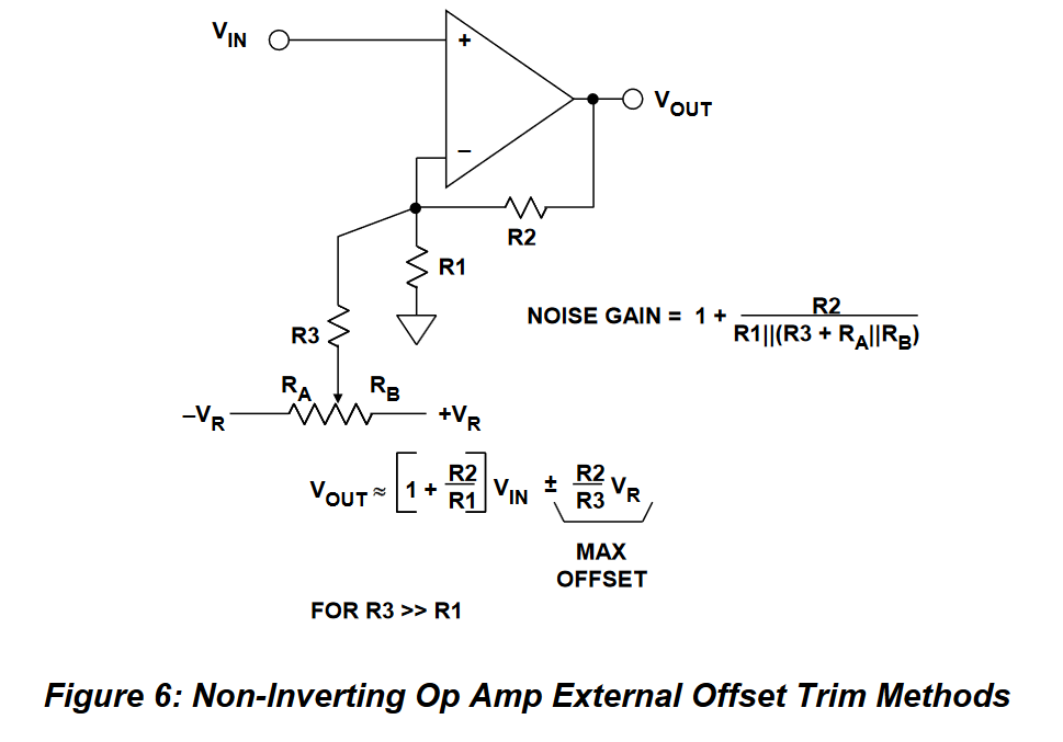

    O ile będzie to w ogóle potrzebne, to może zastosować coś takiego, co polecają w tutorialu Analog (cały dokument w załączniku):
    Schemat wzmacniacza operacyjnego nieodwracającego z zewnętrznym trymerem offsetu.
    • MT-037.pdf (96.54 KB) Musisz być zalogowany, aby pobrać ten załącznik.

    A co stoi na przeszkodzie by zastosować LM7815 i LM7915?
    Możesz także użyć LM317 i LM337. Tym sposobem możesz ustawić napięcia na +/- 17V zwiększając tym sposobem granice liniowego wzmocnienia.
