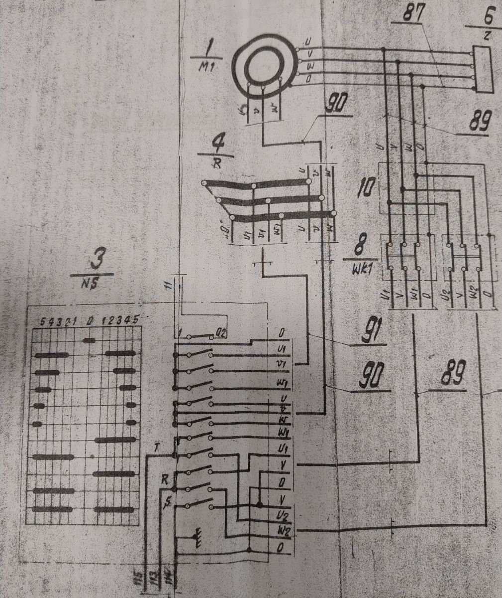

    Szukałem w papierzyskach w firmie, ale oczywiście wcięło- chciałem podesłać schemat sterowania silnika pierścieniowego z rezystorem wirnikowym i przekaźnikiem częstotliwościowym, który kontroluje prędkość tego silnika. No trudno. O ile pamiętam, przekaźnik był podłączony do praktycznie szczotek wirnika, ale sterowanie kierunkiem nie było bezpośrednie z nastawnika, tylko poprzez styczniki kierunkowe, załączane nastawnikiem.

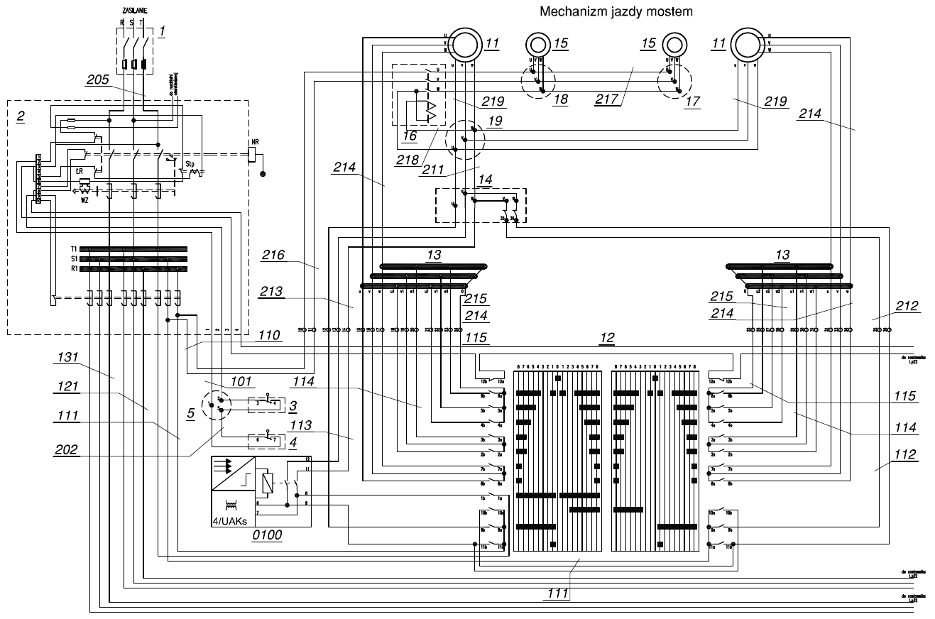

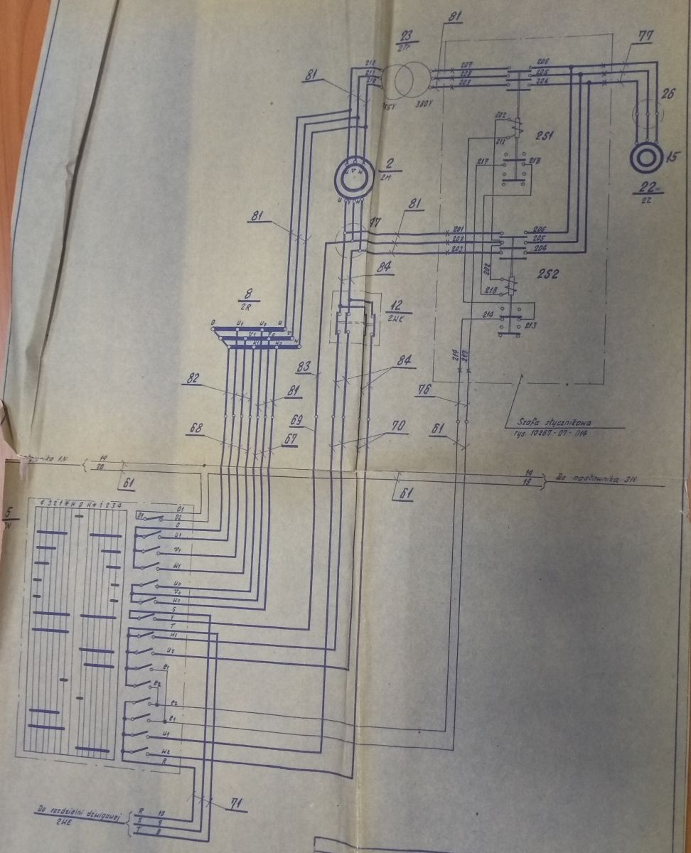

    Za to podrzucam dla zabawy kilka, praktycznie to samo przedstawiających, schematów sterowania silnikami pierścieniowymi (jazdy i podnoszenia), z rezystorami wirnikowymi stopniowanymi przez nastawniki- proszę zwrócić uwagę na pierwsze trzy pozycje ruchowe, gdzie kolejno są zwierane pierwsze sekcje rezystorów- za każdym razem po jednej fazie, nie jednocześnie wszystkie trzy. Dopiero nastawa czwartej lub kolejnej prędkości zwiera wszystkie fazy na rezystorze za jednym zamachem (no bo zamyka pierścienie wirnika bezrezystancyjnie) :)
    I teraz- przecież przy takim stopniowaniu odczepów rezystora wirnikowego zachodzi asymetria prądów w wirniku :)

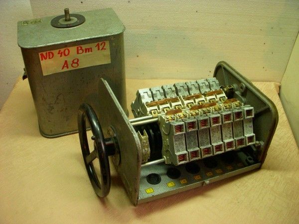

    Nastawnik to jakaś wajcha dla operatora (przełącznik na sterydach), czy ambitniejsze urządzenie?

    @jarekgol Raczej potencjometr na sterydach. Kiedyś stosowano nawet wodne. Elektrolityczne z roztworem NaCl i zanurzanymi w tym płytami.

    @vorlog a to co na obrazku to jest urządzenie mocy (na którym wydziela się ciepło) czy sam przełącznik, a oporniki są gdzieś dalej? Bo to z obrazka na potencjometr nie wygląda.

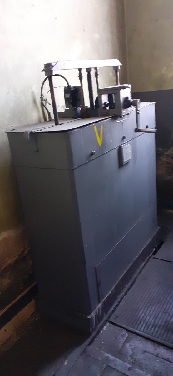

    W silnikach niskonapięciowych nie spotkałem wodnych (mieszanka solno-wodna), ale myślę, że były. Natomiast spotykałem opornice zanurzone w oleju. U góry styki i przełącznik regulatora, a pod stykami w oleju opór. https://www.elektroda.pl/rtvforum/topic3671095.html
    Drugim sposobem częststrzym były opory regulowane przez styki, jak pokazał kolega. Na samą myśl o ich regulacji to mnie ciarki przechodzą.
    Co do regulatorów wodnych to stosuje się je jeszcze do dzisiaj w silnikach średniego napięcia. Tu przykład.

    Witam. Zwieranie rezystora wirnikowego po jednej fazie jest nazywane sterowaniem niesymetrycznym. Jest stosowane dla zwiększenia stopni regulacji. Nastawnik na zdjęciu to typ
    chyba ND służy do sterowania bezpośredniego silnikiem. widoczne komory gaszenia łuku. Głębiej widoczne czarne krzywki programu nastawnika, oraz blokada zerowa. Do sterowania pośredniego
    poprzez styczniki służy sterownik. Wszelkie naprawy lub konserwacje na suwnicach z napędem silnikowym może wykonywać konserwator z uprawnieniami UDT. Modernizacje suwnic tylko firmy
    z uprawnieniami nadanymi przez UDT.
    No zachodzi asymetria i co z tego? W czym problem?

    Krzysztof Reszka napisał:
    bonanza napisał:
    W stojanie asymetria raczej nie będzie widoczna, bo jeśli wirnik się kręci, to jego asymetria rozłoży się równo na 3 fazy stojana.
    Czyli zakładasz że przerwa obwodu wirnika takiego silnika nie ma wpływu na jego obroty? On dalej będzie się kręcił z swoimi nominalnymi obrotami?
    Jasnowidz? Asymetria w wirniku nie przełoży się na asymetrię średnich prądów stojana, bo wirnik się obraca.
