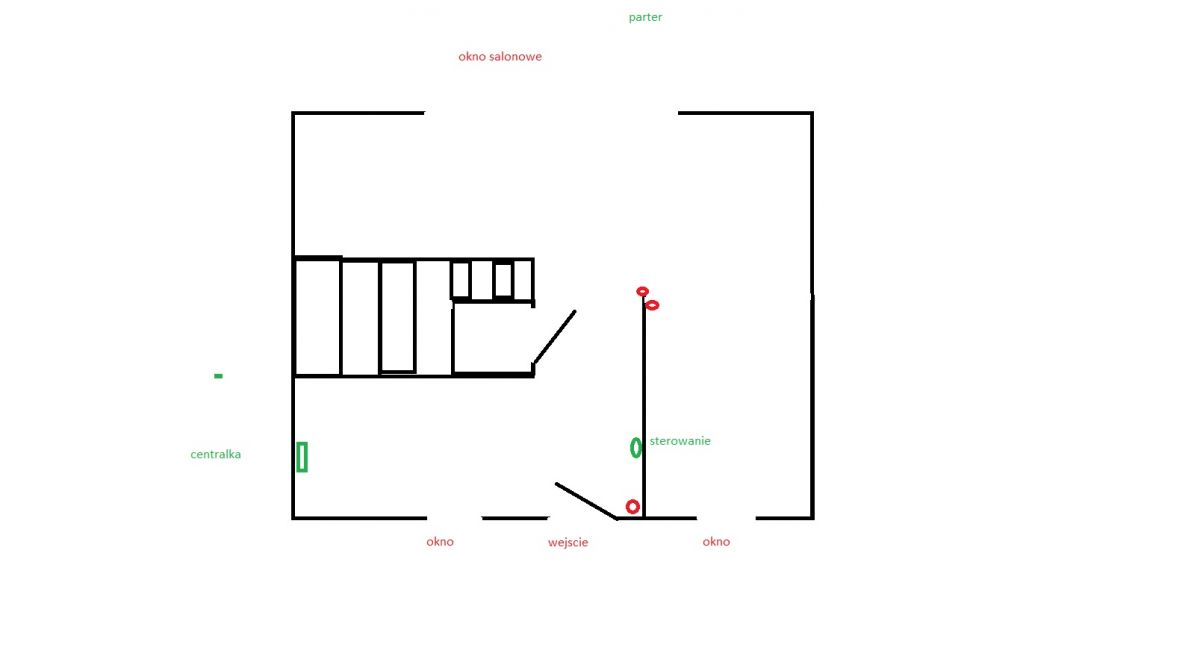

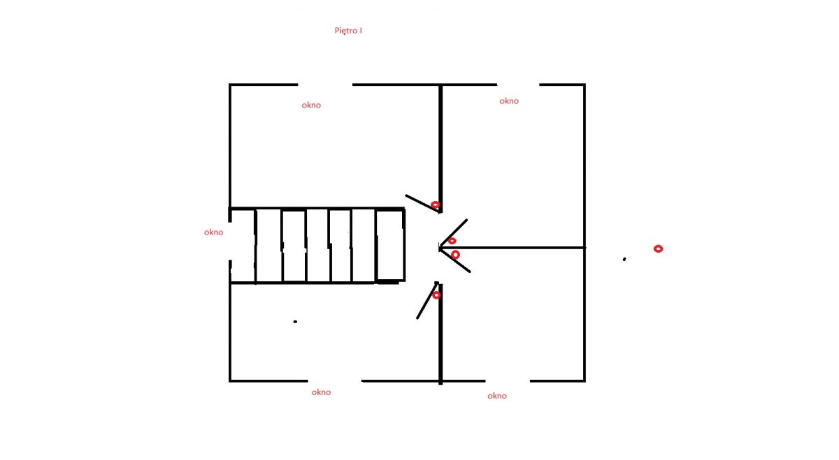

  • #9 20982943
    serenity15
    Posty: 60
    Schemat rozmieszczenia przewodów i elementów bezpieczeństwa w budynku Schemat piętra domu z oznaczeniem okien i przewodów.
    tutaj ułozenie przewodów wychodzących ze ściany. z Tego co widze słabym punktem jest okno na 1 pietrze przez które mozna wejsc po garazu. na tej klatce schodowej nie ma czujki
  • #10 20983094
    Plumpi
    Posty: 7977
    Pomógł: 860
    Ocena: 2620
    Kolego, najlepiej zaproś jakiegość instalatora systemów alarmowych, bo porady tego typu przez internet są bezsensowne.
    Projekt instalacji alarmowej wbrew pozorom nie jest taki prosty, bo nie polega on na losowo wytypowanych miejscach, gdzie mają być czujki, ale na uwzględnieniu wielu czynników.
    Po pierwsze czujki PIR ponad drzwiami to zły pomysł, ponieważ przy drzwiach pojawiają się zaburzenia przepływu powietrza, które może pobudzać czujki i wywoływać alarmy.
    Dobre usytuowanie czujek ruchu wymaga uwzględnienia gdzie znajdują się drzwi, okna, otwory wentylacyjne, zawłaszcza jak ma być mechaniczna, nawiewniki i wywiewniki powietrza, źródła ciepła (grzejniki, skrzynki rozdzielaczowe CO, rury CO prowadzone po wierzchu, kuchnia, a nawet lodówka), meble i duże zabudowy, duże przeszklenia, ogrzewanie podłogowe przy takich przeszkleniach, duże lustra, ponadto wszelkiego rodzaju uskoki ścian, lub poziomów. Poza tym mocno nasłoneczniane powierzchnie oraz możliwości oślepiania czujek bezpośrednim światłem słonecznym lub odbitym.
    Obecne umiejscowienie czujek PIR masz bezsensowne, bo w tych miejscach będą się pojawiały fałszywe alarmy.
    Fałszywe alarmy później zniechęcają ludzi do korzystania z tych instalacji i ludzie po prostu przestają używać tych systemów.
    Czujek ruchu jest wiele typów. Są czujki dookólne, szerokokątne, wąskokątne, korytarzowe, kurtynowe, eliminujące zakłócenia powodowane przez zwierzęta tzw. typu PET ALLEY oraz reagujące na zwierzeta MULTI LEVEL. Ponadto czujki z pojedynczym pyroelementem, podwójnym poczwórnym z optyką lustrzaną. Są też czujki dualne PIR + MW (czyli reagujące na ruch ciepła oraz zaburzenia pola mikrofalowego) itd. Są też czujki z antymaskingiem (reagujące na próbę zasłoniecia) i bez antymaskingu.
    Każda z tych czujek troszkę inaczej działa i inaczej redukuje zakłócenia. Instalator je dobiera w zależności od potrzeb. W jednym pomieszczeniu lepsza będzie taka, a w innym inna czujka.
    Poza tym trzeba też wiedzieć, że czujki mikrofalowe (MW) potrafią "widzieć" poprzez drewniane drzwi, okna, niektóre ściany. Mogą więc też reagować na choćby strumień wody płunący w rynnie czy też gdzieś na kostce, za ścianą czy za drzwiami. Czasami takie czujki wykorzystuje się do odstraszania intruzów, pojawiających się za oknem czy za drzwiami, zwłaszcza za drzwiami tarasowymi, poprzez które następuje najwięcej włamań do domów jednorodzinnych. Po zareagowaniu takiej czujki uruchaminy jest tzw, prealarm, któego zadaniem jest zniechęcenie intruza do dokonania włamania.
    Poza tym obecnie instalacje alarmowe to także pewien zakres automatyki domowej np. symulacja obecności domowników poprzez sterowanie oświetleniem wewnętrznym tak jakby w domu stale ktoś przebywał, czy sterowanie oświetleniem zewnętrznym, współpraca z domofonami czy videodomofonami, sterowanie bramą czy furtką itd.
    Jak więc widzisz instalacja alarmowa wymaga sporej wiedzy i dużego doświadczenia. Instalator projektujący taki system musi wiedzieć jak działa dana czujka i w jakiej pozycji jest ona najbardziej czuła na wykrywanie ruchu. Niestety osoby nie mające pojęcia o działaniu czujek zakładają, że czujki działają najlepiej wtedy, kiedy skierowane są na wprost drogi włamania, a jest to właśnie podstawowy błąd, najczęściej popełniany przez laików, bo w rzeczywistości większość czujek PIR są najczulsze na ruch w poprzek czujki, a nie na wprost. Ale są też czujki specjalnie tak skonstruowane, że działają najlepiej na ruch na wprost np. czujki korytarzowe.
    Nie musisz, a wręcz nie powinieneś działać na tym co masz, jeżeli chcesz mieć to zrobione dobrze i chcesz, żeby ten system działał, a nie tylko po prostu był.
    Jeżeli jeszcze nie zamieszkałeś w tym domu to warto poprzesuwać miejsca wyprowadzenia przewodów lub po prostu położyć je od nowa. Ale najlepiej, aby to obejrzał ktoś, kto ma o tym pojęcie.
    Powiem Ci, że ja zajmowałem się przez kilkanaście lat montażem instalacji alarmowych. Mam sporą wiedzę z dziedzin: ogrzewnictwa, instalacji elektrycznych, automatyki i alarmowych. O ile widzę możliwość pomocy komuś przez internet w zakresie instalacji elektrycznych czy grzewczych o tyle instalacje alarmowe i automatyka zawierają najwięcej drobnych niuansów, które decydują o powodzeniu całego przedsięwzięcia. O ile automatykę da się jeszcze w miarę ogarnąć zdalnie, o tyle instalacje alarmowe jest bardzo trudno ogarnąć zdalnie, bo zbyt dużo czynników decyduje o prawidłowym jej działaniu, o których Ty nawet nie pomyślisz, żeby napisać, a fachowiec może nawet nie przypuszczać, że akurat taki czy inny problem u Ciebie będzie istniał.
    Na forum można tylko pomóc osobom, które mają już trochę pojęcia o systemach alarmowych, a potrzebują tylko dograć szczegóły i wiedzą o co pytać.
    Dlatego moja odpowiedź jest aka, że jak najbardziej jest warto wziąć firmę zewnętrzną do wykonania takiej instalacji, ale firmę, która istnieje na tynku przynajmniej kilka lat i posiada dobre referencje.
  • #11 20983186
    fred4u
    Posty: 764
    Pomógł: 94
    Ocena: 197
    Tak jak przypuszczałem, tragedia - standard niestety. Przewody do poprzekładania, przede wszystkim czujkowe. Miejsce na centralkę również mało szczęsliwe - pomieszczenie z oknem, przy strefie wejścia. Nie wiem na jakim etapie jest lokal, czy rozważasz układanie kabli, czy już zostaje bezprzewodówka. Skoro rozważasz profesjonalny montaż to wybierz wykonawcę i poproś o przygotowanie oferty.
