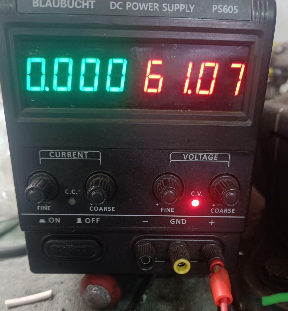

  • #18 21039503
    kkknc
    Posty: 23787
    Pomógł: 1916
    Ocena: 6722
    I cóz ta twoja znakomita większość wniosła do tematu?
    Zasilacz laboratoryjny Blaubucht PS605 z wyświetlaczem pokazującym 0.000A i 61.07V.
