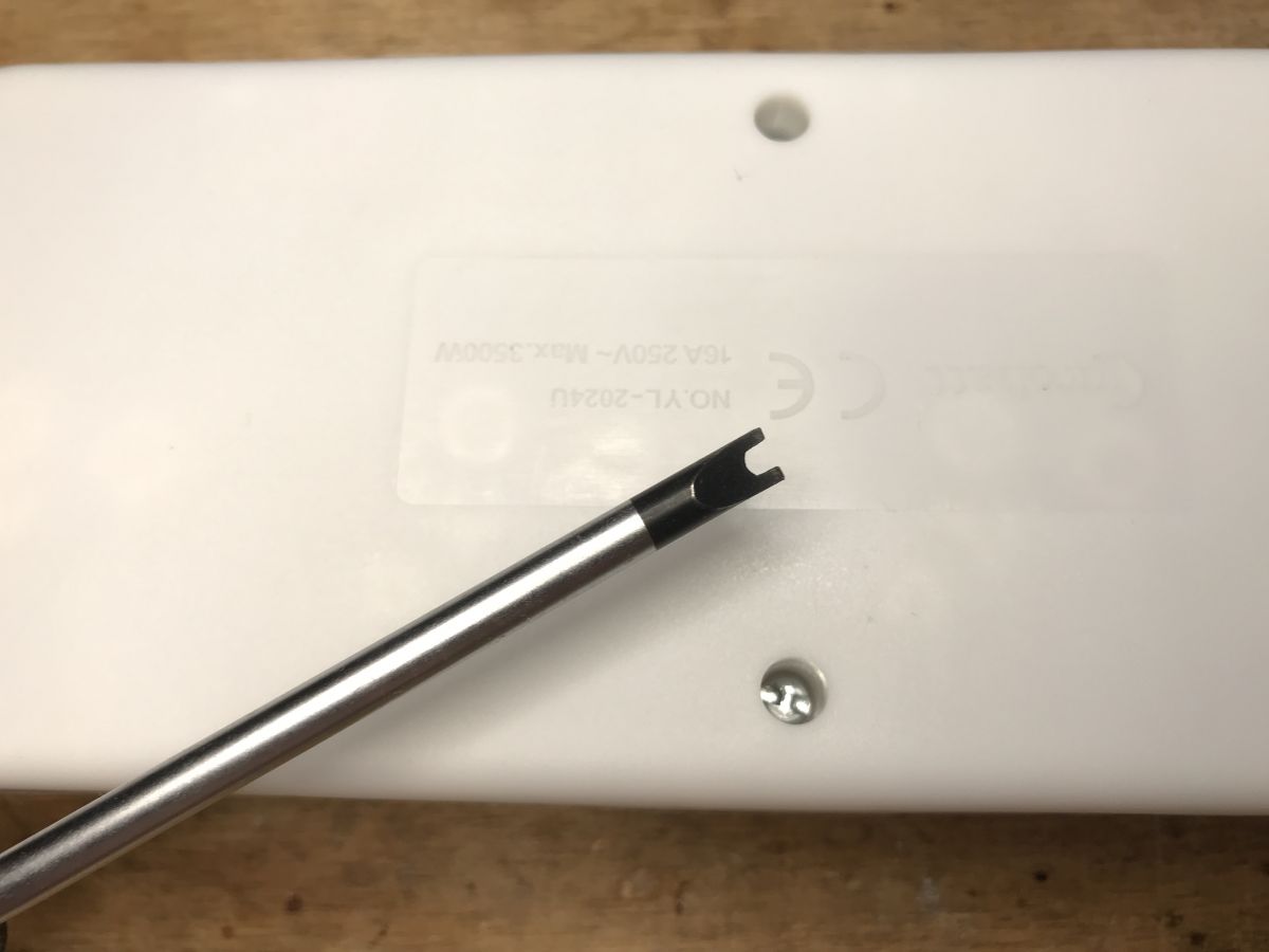

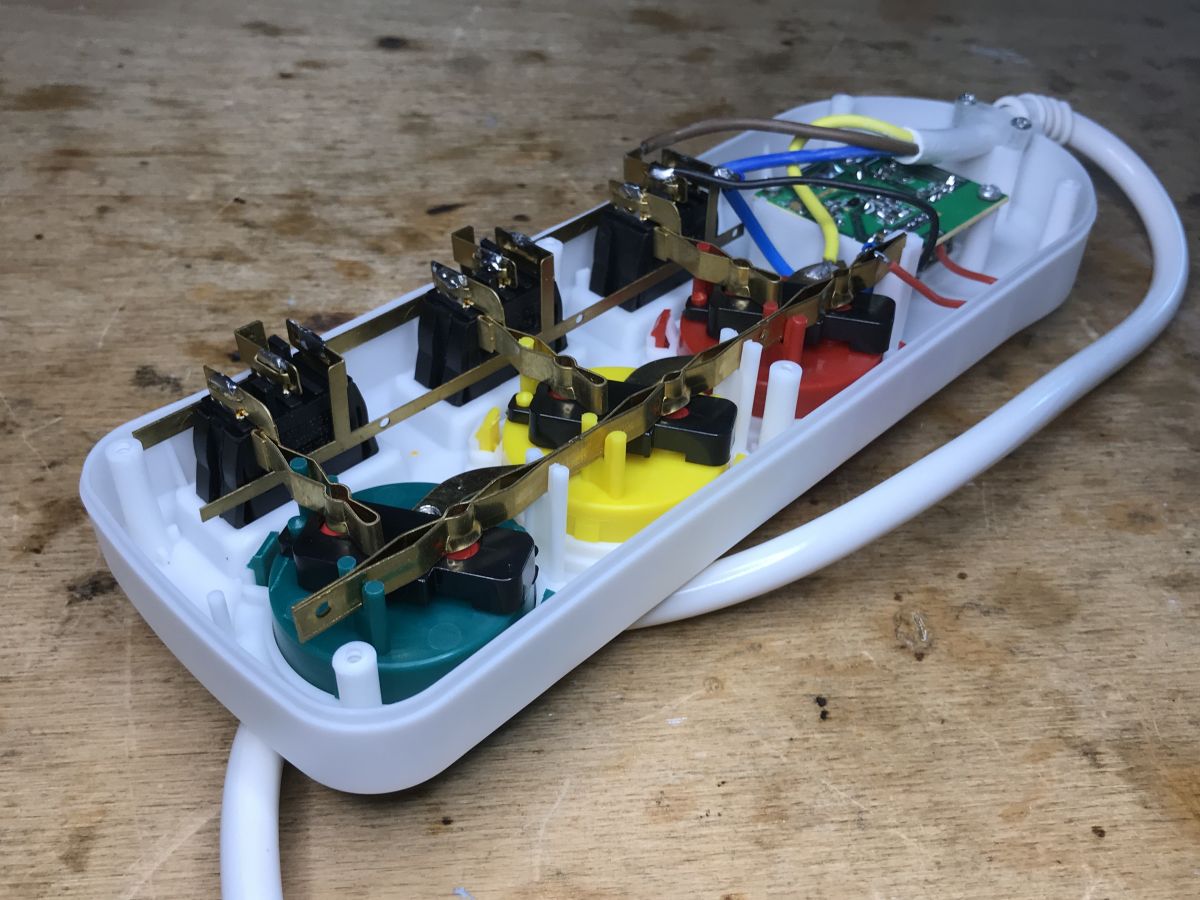

    Wnętrze listwy...
    Trzeba mieć odpowiedni śrubokręt - przynajmniej tym razem nie było śrub "jednokierunkowych":
    Listwa zasilająca z osobnymi włącznikami dla gniazd i ładowarką USB - wnętrze, jakość...
    Wnętrze nie wygląda zbyt solidnie. Kabelki również. Oczywiście włączniki odcinają tylko jedną żyłę. Ale przynajmniej podłączone jest uziemienie, a nie tak jak w niektórych produktach...

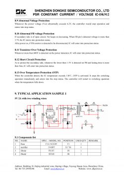

    Przetwornica zrealizowana jest na DK912 - to kontroler flyback realizowany przy małej ilości elementów. Tranzystor kluczujący już ma wbudowany. Nie wymaga transoptora do działania. Sprzężenie zwrotne pobierane jest ze strony pierwotnej (pin FB).
    Listwa zasilająca z osobnymi włącznikami dla gniazd i ładowarką USB - wnętrze, jakość... Listwa zasilająca z osobnymi włącznikami dla gniazd i ładowarką USB - wnętrze, jakość...
    Opis działania i przykładowa aplikacja (transformator tylko z dwoma uzwojeniami):
    Listwa zasilająca z osobnymi włącznikami dla gniazd i ładowarką USB - wnętrze, jakość... Listwa zasilająca z osobnymi włącznikami dla gniazd i ładowarką USB - wnętrze, jakość... Listwa zasilająca z osobnymi włącznikami dla gniazd i ładowarką USB - wnętrze, jakość... Listwa zasilająca z osobnymi włącznikami dla gniazd i ładowarką USB - wnętrze, jakość...
    Druga przykładowa aplikacja (transformator z dodatkowym uzwojeniem pomocniczym):

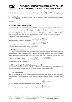

    Ta nota katalogowa jest nieco bardziej dokładna niż w przypadku niektórych chińskich układów. Dostępne są nawet wytyczne co do ułożenia ścieżek na PCB:
    Co jeszcze nam może pokazać dokumentacja? Chociażby to, że producent listwy nie trzyma się nawet not aplikacyjnych i odważnie usuwa elementy, para dodatkowego dławika i kondensatora (w celu lepszej filtracji) jest usunięta i po stronie pierwotnej, jak i po wtórnej.
    Listwa zasilająca z osobnymi włącznikami dla gniazd i ładowarką USB - wnętrze, jakość... Listwa zasilająca z osobnymi włącznikami dla gniazd i ładowarką USB - wnętrze, jakość... Listwa zasilająca z osobnymi włącznikami dla gniazd i ładowarką USB - wnętrze, jakość... Listwa zasilająca z osobnymi włącznikami dla gniazd i ładowarką USB - wnętrze, jakość... Listwa zasilająca z osobnymi włącznikami dla gniazd i ładowarką USB - wnętrze, jakość...

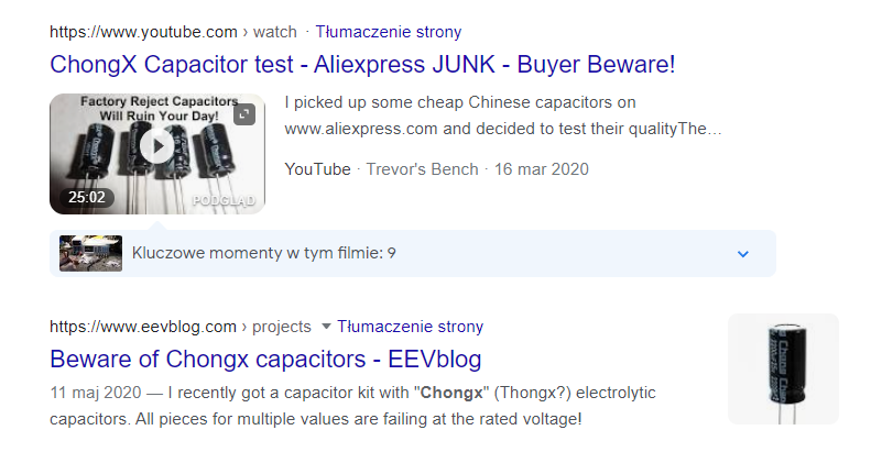

    Po stronie wtórnej jest niby kondensator Low ESR, ale... widzę, że co najmniej jeden jest marki Chongx, co ma dość złą sławę:
    Wszystko byle taniej, bez względu na zdrowy rozsądek.
    A o tym, że na wyjściu transformatora jest zwykła dioda Schottkiego a nie prostownik synchroniczny jak w tych lepszych produktach to już niemalże zapomniałem wspomnieć.

    Podsumowanie
    Listwę kupiłem tylko i wyłącznie ze względu na możliwość wyłączania poszczególnych gniazd. Potrzebne jest mi to do testowania urządzeń IoT. I w sumie ta funkcjonalność w miarę dobrze się sprawdza. Nie mogę przesadnie narzekać. Wybór był świadomy i dostałem to czego oczekiwałem.
    Co do reszty - jest źle.
    Producent nie postępuje wedle wytycznych z noty katalogowej użytego kontrolera przetwornicy i usuwa wszystkie możliwe do usunięcia elementy (no, może za wyjątkiem bezpiecznika).
    Mam również wątpliwości co do jakości obecnych na PCB elementów (nie tylko elektrolity - ten CY też mnie niepokoi).
    Produkt jest niskiej jakości, po kilku miesiącach odpadł bolec od uziemienia.
    Sam sprzedawca też chyba się pomylił i po moim zakupie do tytułu przypadkowo włożył słowo kluczowe "antyprzepięciowa", które nie ma nic wspólnego z tym produktem.
    By móc w pełni ocenić produkt trzeba by nieco więcej sprawdzić, chociażby zrobić sekcję transformatorka (sprawdzić jego izolację między uzwojeniami itd), ale nie chcę tego produktu niszczyć.
    Mimo swoich wad do okazyjnej zabawy z IoT się sprawdza, chociaż np. telefonu bym się bał podłączyć do tego zasilacza.

    Kondensatory Chong, Chengx, Chongx itd., to zmora. Z zasilaczy wyrzucam to garściami, spuchnięte, wylane lub zwarte :!: Nawet nowe potrafią być do niczego, kiedyś kupiłem i poszły do kosza, większość miała ogromny ESR i upływność a jeden zwarcie. Ale nie tylko te robią takie niespodzianki, generalnie to co jest w najtańszym sprzęcie albo kondensator "no name" potrafi robić przykre niespodzianki... Ciekawe jak bardzo w tej przetwornicy grzeje się elektrolit na wtórnej... Generalnie zasilaczyk w tej listwie to jakaś żenada, brak jakiegokolwiek filtra EMI, a więc sieje to zapewne całkiem porządnie, nie mówiąc o kondensatorze SMD łączącym wtórną z pierwotną, tam musi być odpowiedniej klasy element (Y1 lub Y2 z tego co pamiętam).
    Pozdrawiam,
    A.
