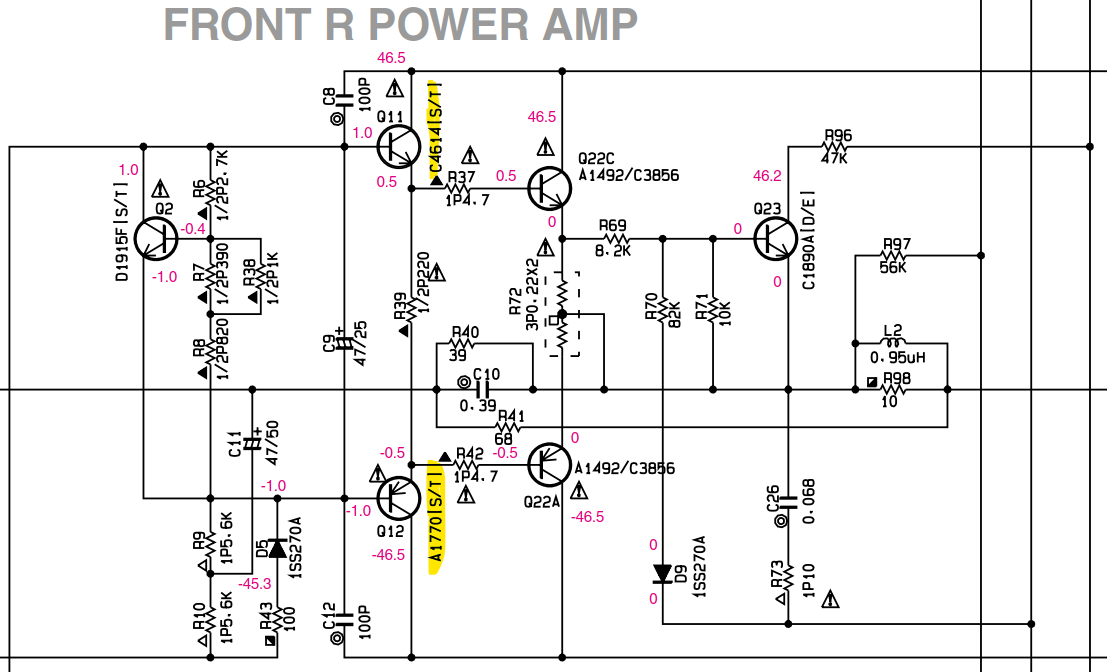

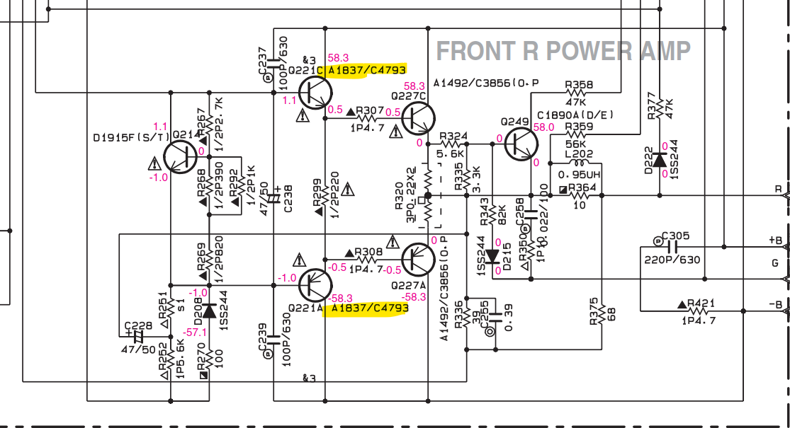

    Mam końcówkę mocy na tranzystorach 2SA1492 / 2SC3856 którymi steruje para tranzystorów 2SA1837 / 2SC4973.
    Z powodu usterki uszkodzeniu uległy wszystkie 4 tranzystory (mocy i sterujące + kilka elementów pasywnych).
    Widzę że w podobnych konstrukcjach producent używa tranzystorów 2SC4614 oraz 2SA1770 które na pierwszy rzut oka poza mniejszą obudową bez możliwości przykręcenia do radiatora i lustrzanym odbiciem wyprowadzeń nie za bardzo czymś się różnią. Nawet sama konstrukcja końcówki mocy opiera się o bardzo podobne jeśli nie jednakowe elementy.
    Problem:
    Mam kilka oryginalnych par tranzystorów 2SC4614 / 2SA1770 z wylutu, nie chciałbym kupować chińskich podróbek, ale niestety nie mam 2SA1837 / 2SC4973.
    Pytanie:
    Czy mogę sobie tak po prostu podmienić tranzystory (może coś przeoczyłem) ?
    Czy po takiej akcji powinienem na coś zwrócić szczególną uwagę?
    Oczywiście wymiana byłaby w obu kanałach wzmacniacza (L i R)
    A - oryginalne tranzystory mimo większej obudowy nie były do niczego przykręcone.
    Wrzucam też schematy obu końcówek:
    Schemat obwodu wzmacniacza pokazujący tranzystory 2SA1837/2SC4793 oraz 2SA1492/2SC3856. Schemat wzmacniacza mocy z oznaczeniami tranzystorów i innych elementów.

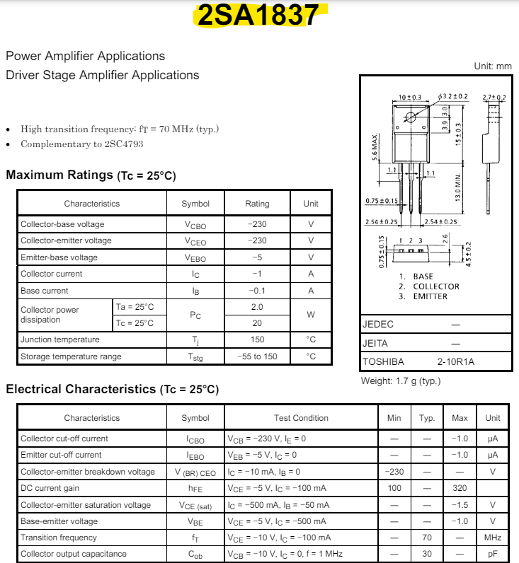

    SlawekKedra napisał:

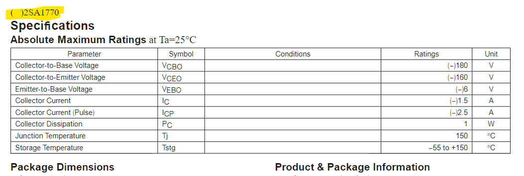

    Aby odpowiedzieć na to pytanie nalezy sprawdzić w datasheetach podstawowe parametry jednych i drugich tranzystorów i na tej podstawie określić czy taka zamiana ma uzasadnienie.
    Podstawowe parametry tak jak pisałem wydają się być nie gorsze lub wartości są poza zakresem zainteresowania.
    Załączam screeny
    Fragment karty katalogowej tranzystora 2SA1770 z maksymalnymi wartościami granicznymi. Dane techniczne tranzystora 2SA1837

    Ocena: 338
    Sprawdz jeszcze fT zamiennika, ew. w razie potrzeby trzeba będzie skompensować zmieniając kondensatory 100pF
    #5 21126449
    SlawekKedra
    Posty: 16649
    Pomógł: 1568
    Ocena: 1927
    Wygląda na to że można użyć tych wylutów pomimo trochę gorszych parametrów, jednak z uwagi na niższy Pc dla Ta-25°C należałoby przykręcić do nich niewielkie radiatorki np. z kawałka blaszki aluminiowej.
    Nie wiem czy zwróciłeś uwagę ale te tranzystory jednak się różnią maksymalnym dopuszczalnym prądem kolektora Ic, maksymalnymi napięciami oraz mocą strat kolektora. Te mniejsze tranzystory mają o połowę mniejszą dopuszczalną moc strat kolektora.
    Pytanie jak wyglądają te wartości w tych "podobnych" konstrukcjach tego producenta. Może nie bez powodu są tu zastosowane takie a nie inne tranzystory.
    Podaj dokładny model tej Twojej końcówki i tych "podobnych".
    Sam ten fakt nie oznacza że ten tranzystor nie będzie się nadawał jako zamiennik. Istotne dą warunki w jakich ta moc została określona i warunki w jakich będzie pracował
    Dlatego poprosiłem autora o podanie konkretnego modelu wzmacniacza, szkoda że już tego nie doczytałeś a czepiasz się samego wpisu.
    Ale nawet bez znajomości modelu widać na podstawie załączonych schematów, że we wzmacniaczu autora napięcie na kolektorach tranzystorów sterujących jest o ponad 10V wyższe niż w tym "podobnym" modelu z mniejszymi tranzystorami, co na pewno przekłada się na większą moc wydzielaną w tych tranzystorach przy pełnym wysterowaniu wzmacniacza.

    Dziękuje za pomoc. Odnośnie dyskusji:
    1. Kondensatory
    Dawca to Yamaha RX-V800. Sprawdziłem płytkę - kondensatory są 100pF

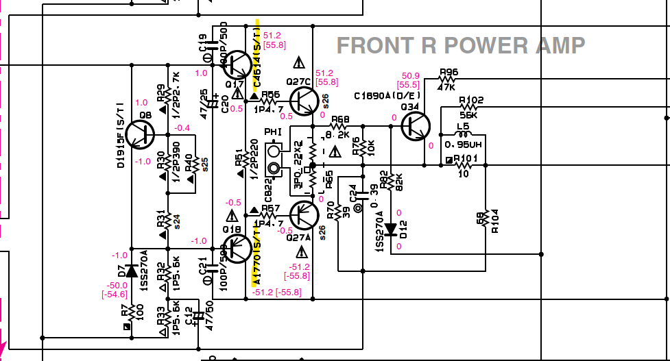

    Próbuje postawić na nogi Yamahę RX-V1400. Sprawdziłem płytkę - kondensatory są 100pF
    2.Elementy
    Sprawdziłem jeszcze z ciekawości

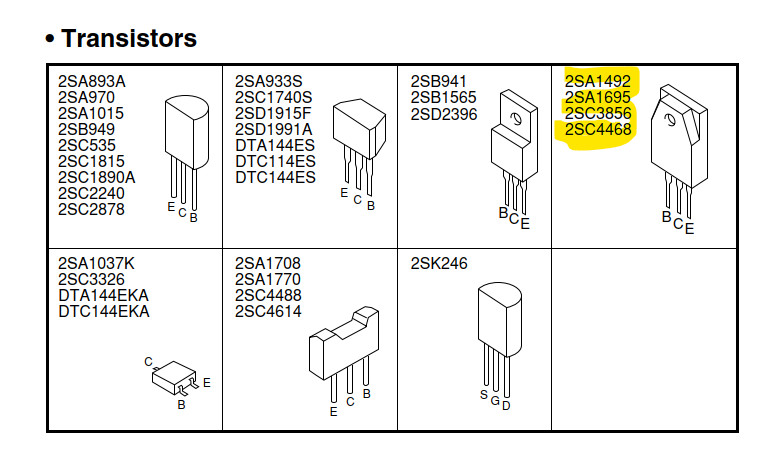

    RXV1200 ma 2SC4614 oraz 2SA1770 jako tranzystory pośrednie (napięcie +/- 51V )

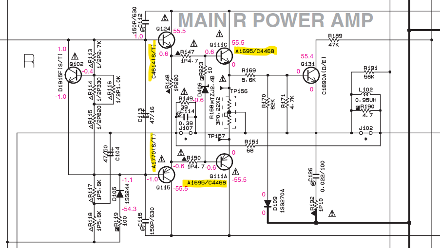

    jako tranzystory końcowe producent pisze o 2SA1492 / 2SC3856 albo 2SA1695 / 2SC4468
    Fragment schematu wzmacniacza mocy przedniego kanału prawego z oznaczeniami elementów.
    Schemat tranzystorów używanych w różnych modelach Yamaha
    Natomiast RX-V740 ma 2SC4614 oraz 2SA1770 jako tranzystory pośrednie (napięcie +/- 55,5V) a tranzystory końcowe to 2SA1695 / 2SC4468
    Szczegółowy schemat obwodu wzmacniacza mocy z modelu Yamaha, pokazujący elementy takie jak tranzystory i rezystory.
    Myślałem że to jakaś ewolucja liniowa, ale patrząc po dacie wypuszczenia kolejnych modeli to tak średnio.

    No tak, ale zauważ, że ten RX-V1400 którego próbujesz postawić na nogi ma już 58,3V napięcia w zasilaniu. Niby nieduża różnica, niecałe 3V więcej niż w RX-V1200 lub RX-V740, ale jednak producent uznał, że 2SC4614 pracowałyby już na granicy lub powyżej swojej mocy wyjściowej, dlatego zastosował te 2SA1837. Wydzielana moc rośnie z kwadratem napięcia, więc nawet tak nieduża różnica w zasilaniu znacznie wpływa na moce tracone w tranzystorach.
    Elementy jak wiadomo powinno się też dobierać z odpowiednim zapasem.
    Najlepiej byłoby obciążyć wzmacniacz sztucznym obciążeniem, wysterować do mocy maksymalnej i pomierzyć w jakich warunkach pracują te tranzystory i jaka się wydziela w nich moc.
    Jeśli ten amplituner naprawiasz dla siebie i będziesz go używał na "pół gwizdka" to oczywiście możesz zaryzykować podmianę tych tranzystorów. Naprawiając dla kogoś chyba nie ryzykowałbym.

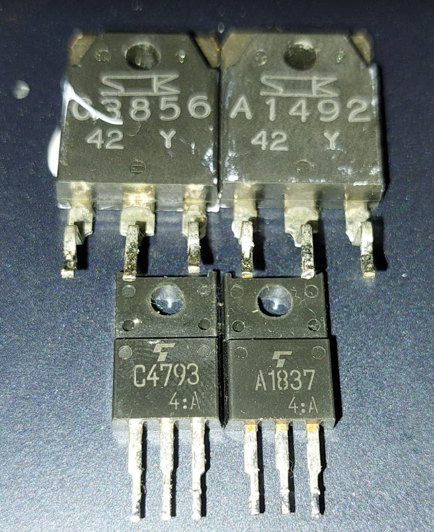

    @mrrudzin
    Jakiej grupy są tranzystory mocy w naprawianych kanałach? O czy P?
  • #19 21127500
    SlawekKedra
    Posty: 16649
    Pomógł: 1568
    Ocena: 1927
    Nie wiem czy dobrze zrozumiałem, tranzystory mocy są grupy Y i te sterujące z wylutu też grupy Y?

    mrrudzin napisał:
    Jeśli dobrze rozumiem kartę katalogową tranzystory sterujące nie mają podziału
    Mają tylko że one maja grupy R, S, T. Dotyczy to tych małych 2SC4614/2SA1770
    Jeśli masz tranzystory mocy z grupy Y i będziesz używał głośników 8 Ohm to te sterujące z RX-V800 będą działać poprawnie ale jeszcze lepiej byłoby gdyby te tranzystory były zamontowane w tych kanałach które generalnie pracują z mniejszą mocą, np. surround.
    2sc4793/2SA1837 rzeczywiście nie są grupowane.

    >>21127526
    Tranzystory z wylutu z RXV800 są z grupy S
    I tak - planowałem użyć ich w jakichś kanałach surround, których raczej nie będę potrzebował a jeśli już to moc głośników tam podpiętych będzie mniejsza.
    Dwa tranzystory z oznaczeniami C4614 i A1770 na ciemnym tle.
    W takiej sytuacji możesz je śmiało zastosować. One pracowałyby nawet w kanałach głównych przy głośnikach 8 Ohm a jeśli wyposażysz je w jakies radiatorki to będzie jeszcze lepiej. Nie ma tam co prawda dziurek do przykrecenia ale można zastosować takie radiatorki które same się dociskaja do obudowy.
