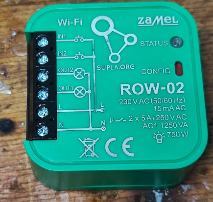

Zacznijmy od tego, co zostało wykorzystane do prezentacji. W tym przypadku kupiliśmy już urządzenia z fabrycznie wgraną Suplą. Kilka modułów przekaźników i ściemniaczy, w tym ROW-02, DIW-01, itd.
Celem tematu będzie sparowanie tych urządzeń z chmurą tak by można było robić scenariusze i sceny ale bez użycia telefonu, czyli bez Androida i iOS.
A więc, podłączamy nasze urządzenie do zasilania. Szczegóły podłączenia znajdziecie w instrukcji urządzenia oraz też na jego obudowie.
W razie problemów z podłączeniem należy zlecić to komuś kto się na tym zna.
Po podłączeniu na urządzeniu szybka miga dioda LED oraz jest rozgłaszana sieć WiFi:
Jeśli nie widać sieci, to wciskamy raz przycisk "RESET" na urządzeniu.

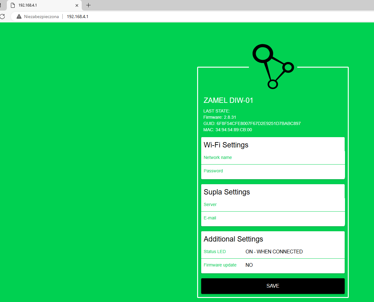

Podłączamy się do tej sieci (wtedy my tymczasowo stracimy dostęp do internetu, jeśli korzystamy z niego przez WiFi) i otwieramy stronę konfiguracyjną o adresie 192.168.4.1, tak jak w Tasmota lub w OpenBeken:
Informacje o WiFi musimy znać, przecież to nasza sieć. Natomiast email to będzie email na który założymy konto Supla, a serwer sprawdzimy też na stronie Supla.

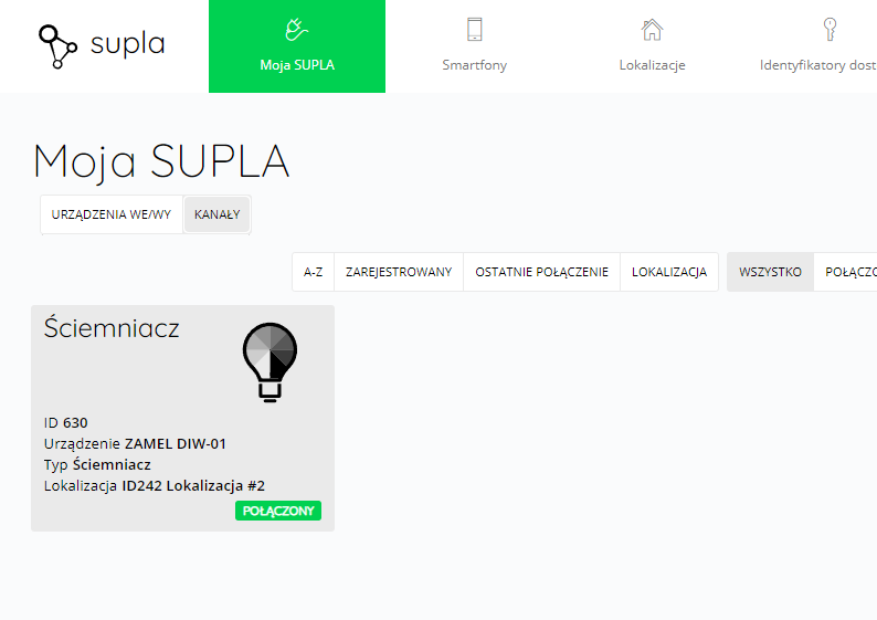

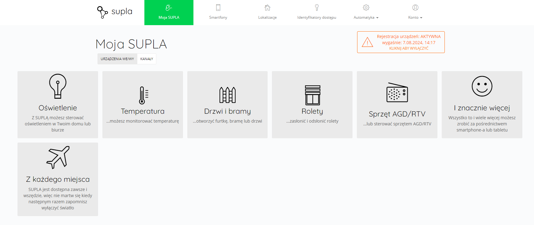

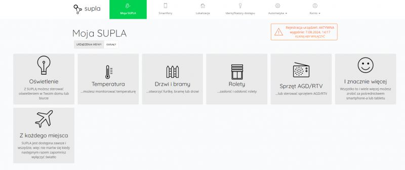

A więc, założyłem konto i dostałem dostęp do panelu "Moja Supla":

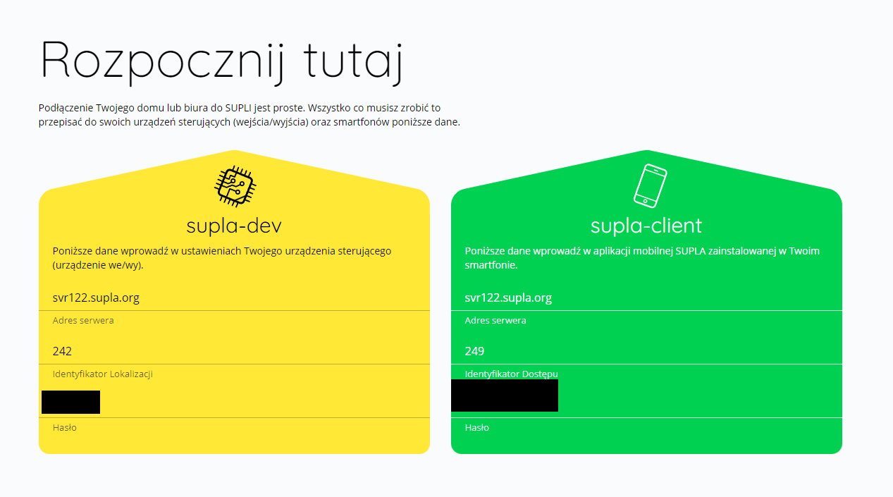

W zakładce "rozpocznij tutaj" znalazłem namiar na serwer:
Teraz już wiemy wszystko. W oparciu o to wypełniamy pola na stronie WWW, zapisujemy i wciskamy raz przycisk Config na urządzeniu. W przypadku niektórych urządzeń z kolei jest tam przycisk "Save and restart", który zwalnia nas z potrzeby wciskania fizycznego przycisku RESET.

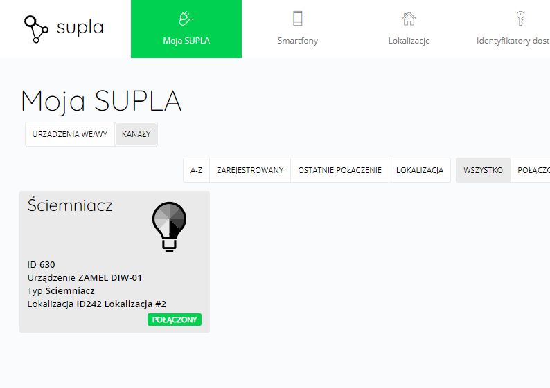

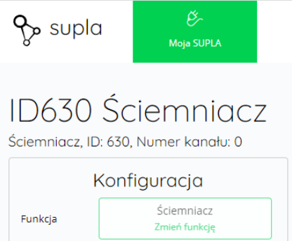

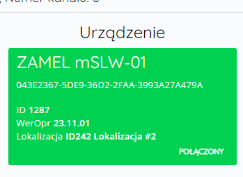

Po chwili nasze urządzenie pojawia się na panelu:
Gotowe! Sparowane. Teraz jeszcze przejrzyjmy możliwości panelu WWW Supli.

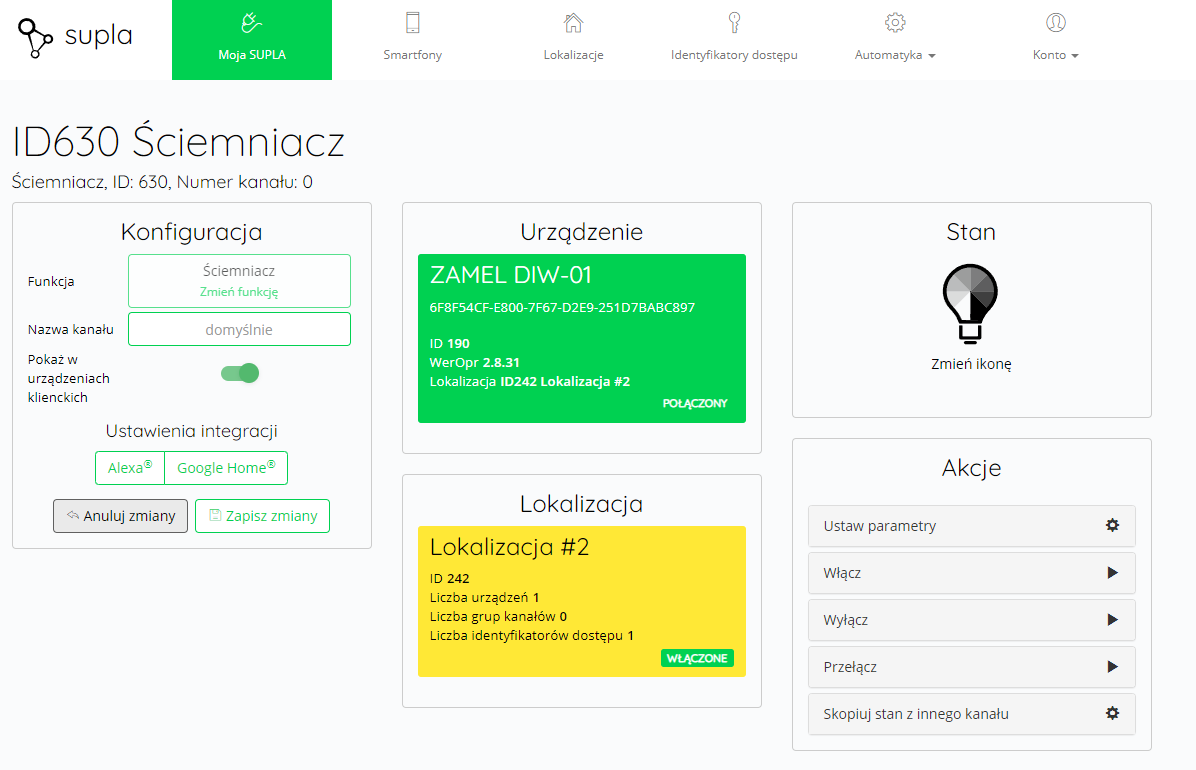

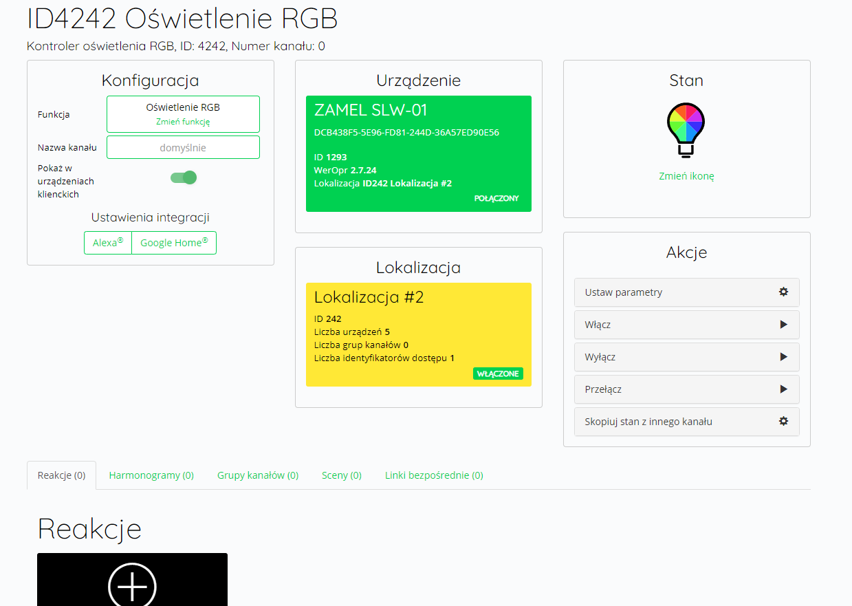

Co my tutaj mamy?

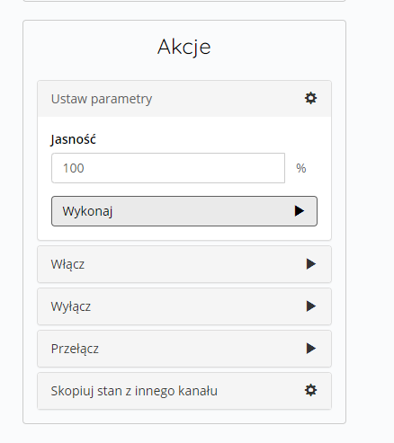

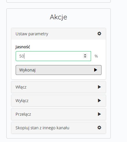

Przede wszystkim - sterowanie. Ściemniacz można włączyć, wyłączyć, oraz zmienić jego poziom jasności.

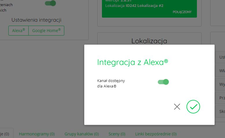

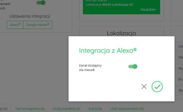

Mamy tu też integracje z Alexa i Google Home, ale ich samych nie testowałem:

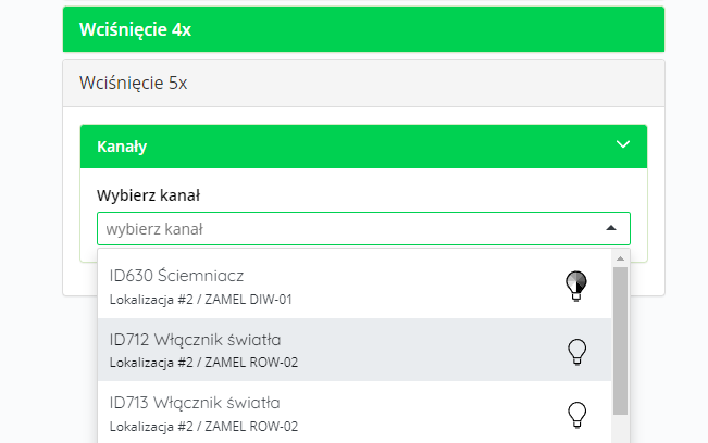

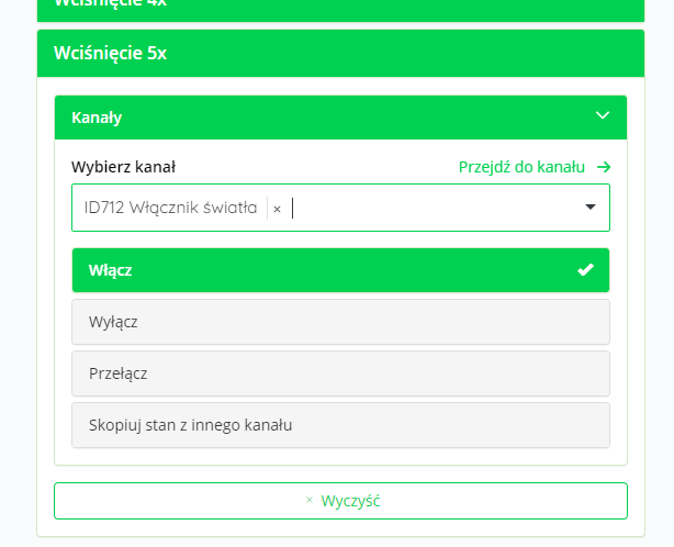

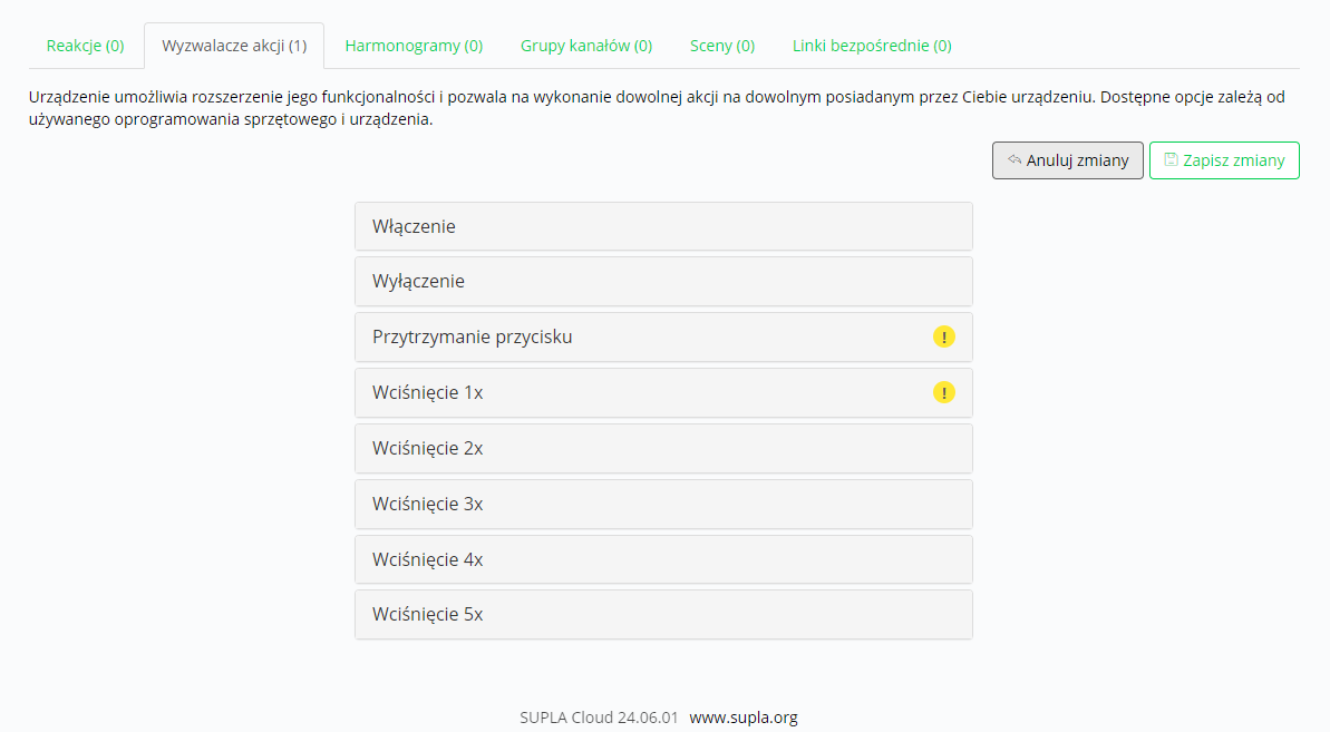

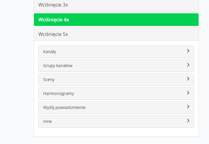

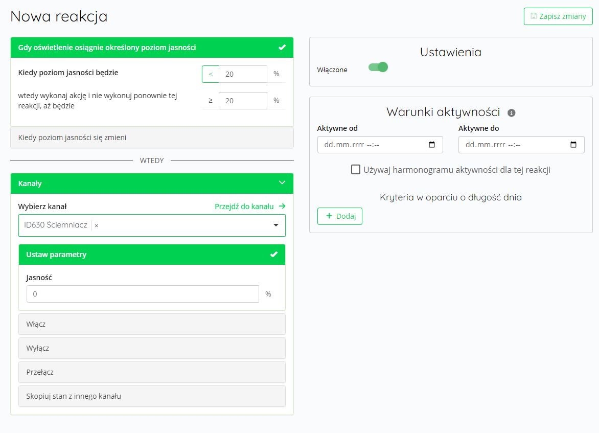

Mamy też automatyzacje. Wstępnie wyglądają na konfigurowalne w dość dużym stopniu. Oprócz różnych wyzwalaczy można też dopisywać dodatkowe warunki, takie jak pora dnia, itd.

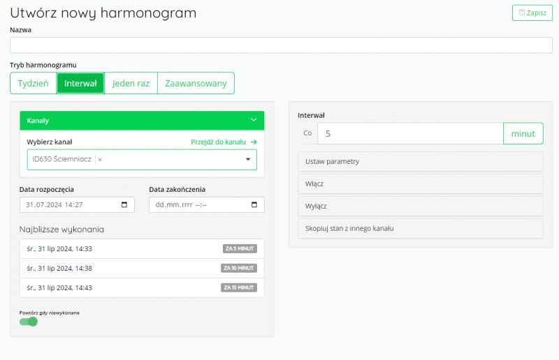

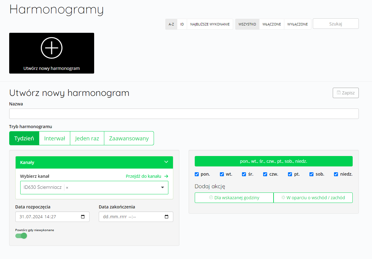

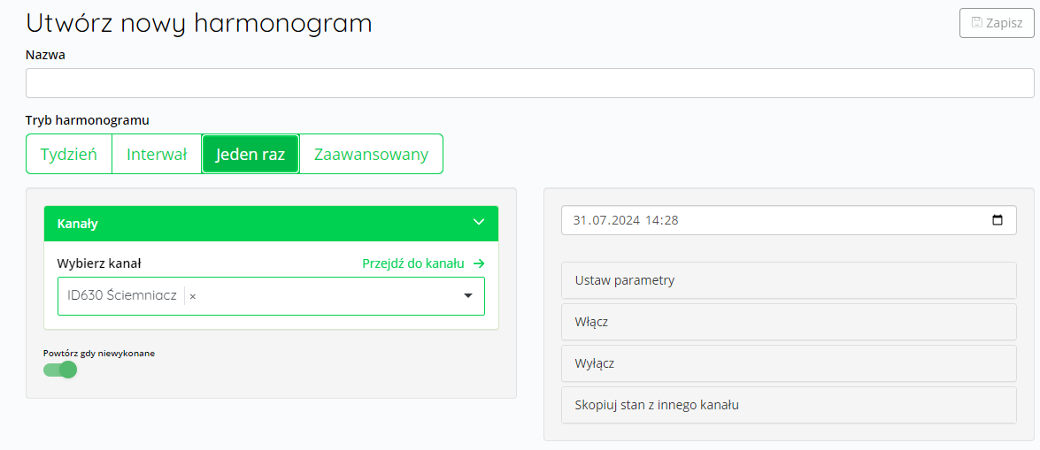

Można tworzyć też harmonogramy w oparciu o kalendarz. Oprócz wybrania godzin też jest możliwe wyzwalanie o wschodzie i zachodzie słońca.

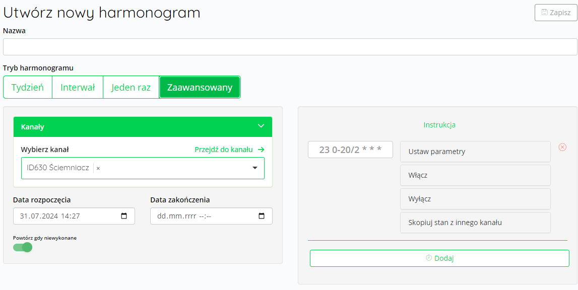

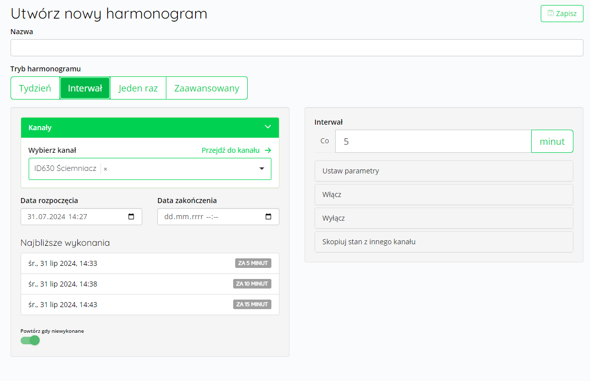

Oprócz tego są też wielokrotne sekwencje/interwały, które można osobno wyzwalać, wraz z opcjami zaawansowanymi:

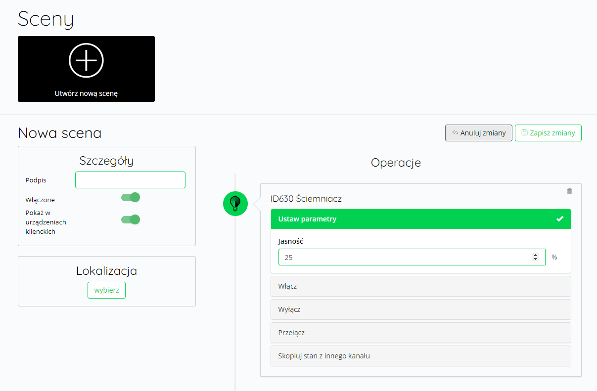

No i jeszcze zrzut ekranu z tworzenia scen - je też można wyzwalać na różne sposoby. Dodatkowo, choć na zrzucie ekranu tego nie widać, do sceny oczywiście można dodać więcej niż jedną akcję i więcej niż jedno urządzenie:
