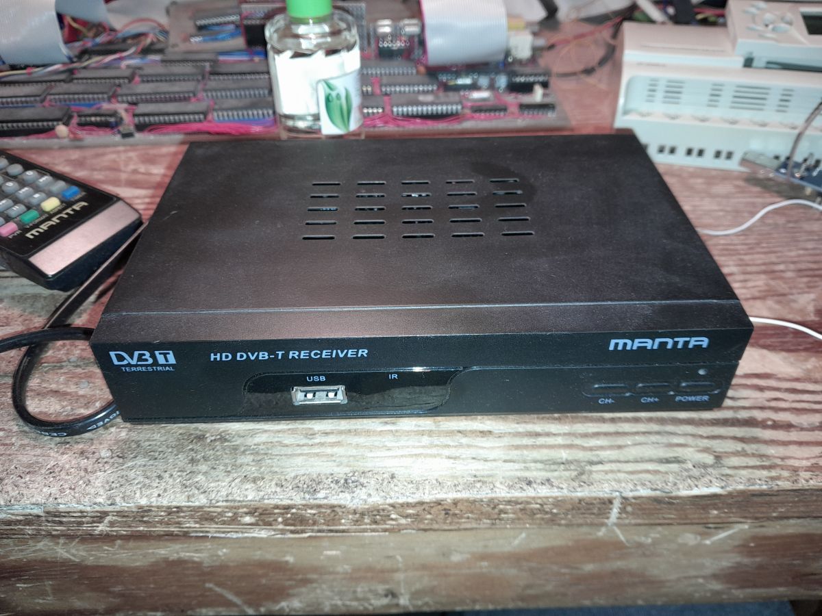

  • Tuner DVB-T Manta z pilotem na drewnianym stole.

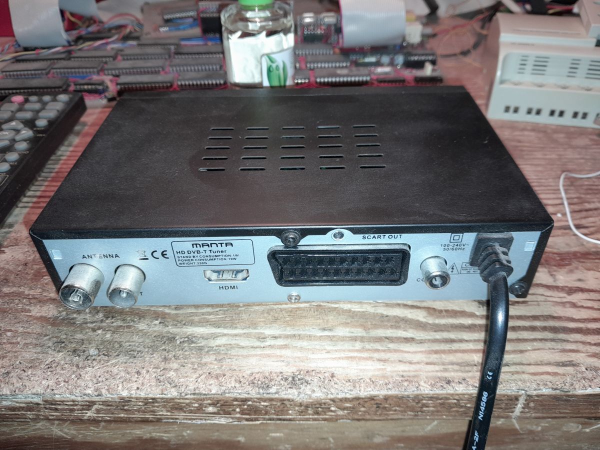

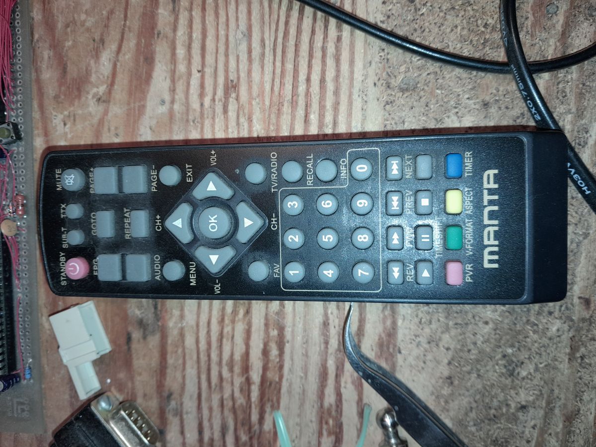

    Jakiś czas temu jak wiadomo doszło do wprowadzenia DVB-T2, więc kupiłem nowy tuner. Pozostał mi jednak dotychczas używany tuner Manta DVB-T02. Postanowiłem więc go rozkręcić i zobaczyć, co dzieje się w konsoli UART.
    Fotografie tunera wraz z oryginalnym pilotem:
    Tuner DVB-T Manta z pilotem na drewnianym stole. Pilot do tunera Manta DVB-T02 leży na drewnianym stole. Tylna część tunera Manta DVB-T02 z gniazdami HDMI, SCART i antentowymi.

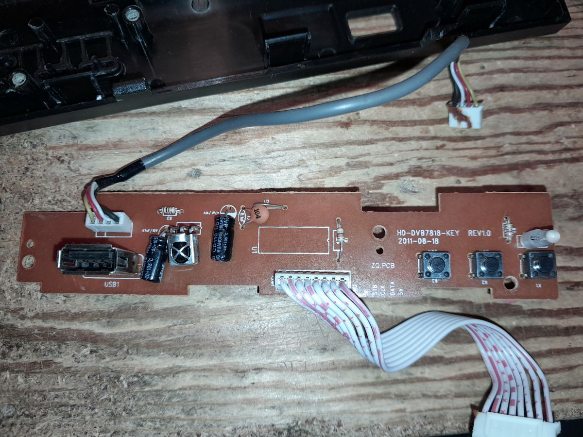

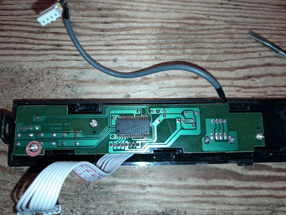

    Panel przedni:
    Panel przedni tunera Manta DVB-T02 z widoczną płytką elektroniczną. Panel przedni tunera DVB-T Manta z przyciskami i złączem USB.

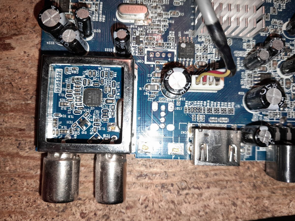

    Głowica wykonana jest na układzie MXL5007:
    Zbliżenie płyty głównej tunera Manta DVB-T02 z widocznymi komponentami elektronicznymi.
    Nie ma o nim zbyt wiele w Internecie. Datasheet też brak. Ktoś jednak dał radę go uruchomić: Link.

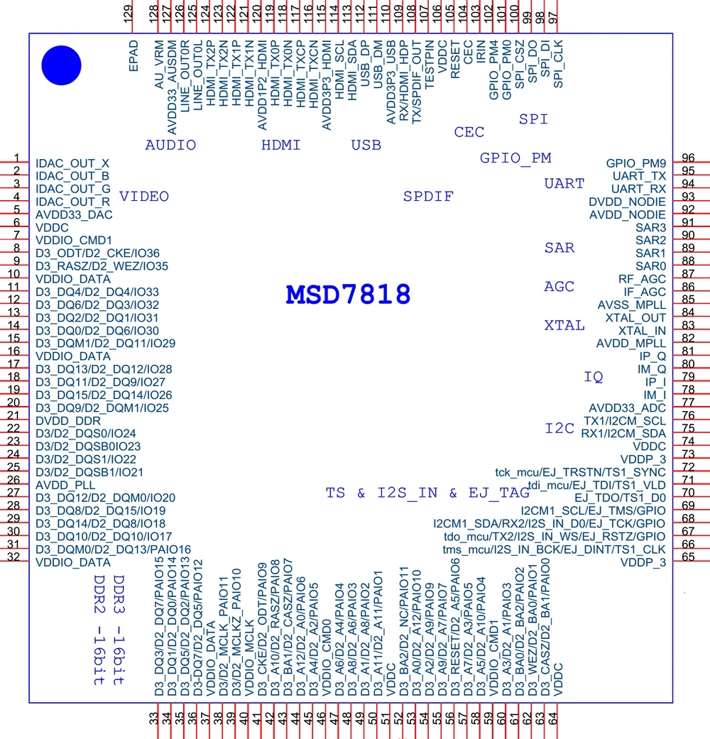

    Cały tuner jak się dosyć szybko okazało jest na układzie MSD7818. Też nie ma o nim zbyt wielu informacji: Link.

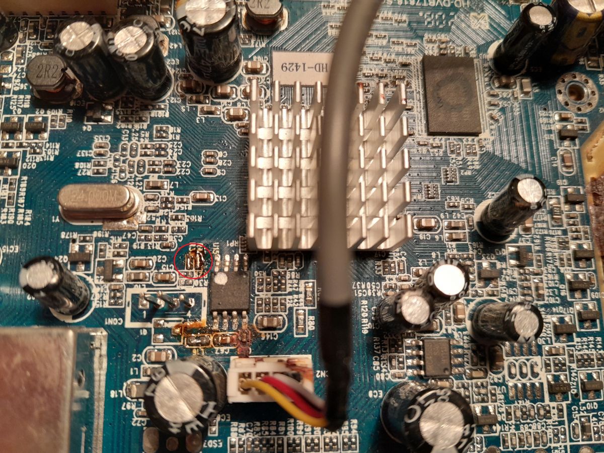

    Zasilacz to typowy flyback, dostarcza napięcia +5 V. Pozostałe napięcia są wytwarzanie już przez pomocnicze konwertery step-down na płycie.

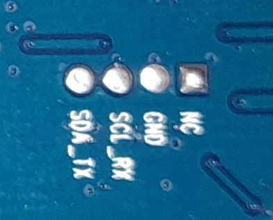

    Pozostaje dołączyć konwerter USB<->UART do złącza UART na płycie. Od razu widać, że prawdopodobnie będzie to CON1. Od spodu jest opis tego złącza:
    Zbliżenie na zestaw czterech pinów na płytce drukowanej z oznaczeniami: SDA_TX, SCL_RX, GND, NC.
    Problem w tym, że złącze to nie jest do niczego dołączone. Trzeba wstawić dwie zworki, co nie problem ustalić:
    Zbliżenie na płytę główną tunera DVB-T2 z widocznymi kondensatorami i złączem oznaczonym CON1.
    Po wstawieniu innych zworek pewnie da się tu wyprowadzić też I2C. Kolejno po dolutowaniu jakichś goldpinów można dołączyć konwerter. Oczywiście musi być krosowanie RxD i TxD oraz dołączona masa. Całość łatwo uruchomić w programie np. Realterm. Przepływność bitowa to 115200 b/s i format ramki 8N1.

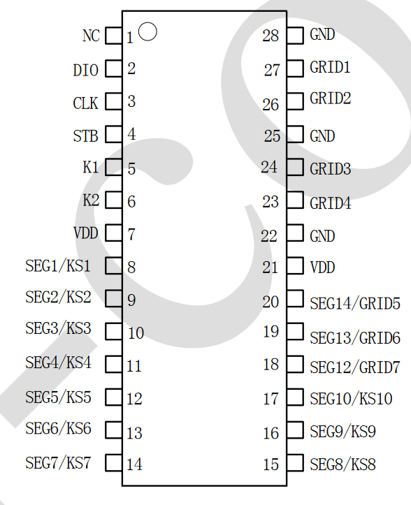

    Żadna z tych komend nie jest rozpoznawana. Podobno można coś tam rozblokować po przytrzymaniu dowolnego klawisza przez jakiś czas: Link, aż przesłany będzie tekst "<< MStar >>". Jednak niestety w moim egzemplarzu klawiatura nie działa, bo uszkodzony jest najprawdopodobnie układ z panelu przedniego, czyli CS1628: Link.
    Schemat pinów układu scalonego z opisanymi funkcjami każdego wyprowadzenia.
    Zasilanie do niego dochodzi, masa też. Taśma nie jest przerwana. Nic więcej nie sprawdzałem. Może ktoś ma płytkę z tym układem?

    Jednak konosla dalej nie rozpoznaje komend U-boot'a.
    Kiedyś odczytałem też z tego tunera pamięć flash: Link. Jest tam układ 25FL032:
    Schemat układu scalonego z oznaczeniem pinów.
    Co dalej można z tym zrobić? Ktoś próbował uruchmić na MSD7818 Linuxa: Link. Może jakoś dałoby się go zabootować z USB, ale najpierw trzebaby rozblokować konsolę.

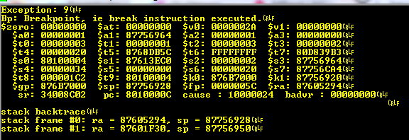

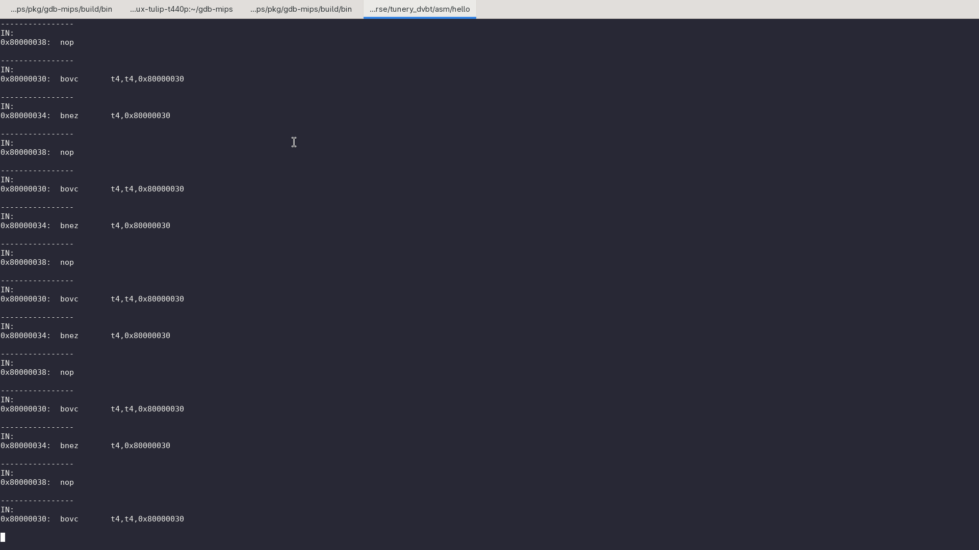

    Przejrzałem na szybko dump pamięci SPI Flash. Moje wnioski:
    1) Wykorzystany chip to jakiś chip od MStara, ktoś wyżej pisał, że to MIPS.
    2) Wykorzystany bootloader to prawdopodobnie MBoot, tj. ichni mocno przerobiony U-Boot. Można pokusić się o przeszukanie neta pod tym kątem.
    3) Bootloader ma zaimplementowaną obsługę wbudowanego w chip 8051, który prawdopodobnie służy do obsługi diody odbiorczej IR w trybie standby.
    4) Bootloader prawdopodobnie bootuje się za pomocą komendy spi_rdc 0x80B00000 0x8001C 0x284A14; LzmaDec 0x80B00000 0x284A14 0x80000180 0x81000000; go 0x80000224; warto sprawdzić co jest pod tymi adresami, w szczególności pamięć pod adresem 0x80B00000 (0x00B00000 na SPI?) może być skompresowana za pomocą LZMA. Warto też sprawdzić, czy sama komenda spi_rdc faktycznie istnieje.
    5) Warto też sprawdzić inne komendy: boot_logo, set_paneltype, echo. Po co? Np. można by było poszukać jakiegoś trywialnego błędu w implementacji, np. buffer overflow, żeby wykonać dowolny kod. Choć z drugiej strony po co, mamy dostęp do flasha, prawdopodobnie nie jest sprawdzana żadna suma kontrolna ani sygnatura przed odpaleniem bootloadera.
    6) Bootloader komunikuje się z aplikacją jeśli chodzi o potrzebę aktualizacji za pomocą zmiennej OAD_NEED_UPGRADE. Może można wykorzystać ten mechanizm do wgrania własnego kodu na platformę.
    7) Warto by było przeanalizować głębiej sam kod dostępny na SPI za pomocą narzędzi typu Ghidra czy IDA Pro.
    Osobiście widzę tu duży potencjał do przeróbek.
    Pod adresem 0x8001C w SPI faktycznie udało mi się znaleźć skompresowaną treść za pomocą 7z. Rozpakowałem i przeanalizowałem na szybko binwalkiem:
    DECIMAL                            HEXADECIMAL                        DESCRIPTION
    0                                  0x0                                eCos kernel exception handler, MIPS little endian
    640                                0x280                              eCos kernel exception handler, MIPS little endian
    3653896                            0x37C108                           CRC32 polynomial table, little endian
    4275221                            0x413C15                           Copyright text: "copyright (c) 2001-8 by D.I. Management
                                                                          Services Pty Limited <www.di-mgt.com.au>, and is used with p"
    4597828                            0x462844                           SHA256 hash constants, little endian
    4607488                            0x464E00                           CRC32 polynomial table, little endian
    4611584                            0x465E00                           CRC32 polynomial table, big endian
    Krótko mówiać, bootloader ładuje firmware, który jest oparty o kernel eCos, system operacyjny RTOS od RedHata.

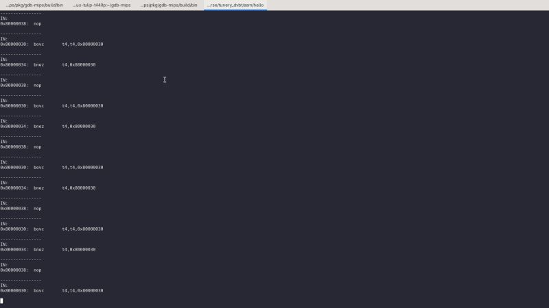

    Aktualnie próbuję zrobić pętlę nieskończoną pod jakimś adresem. Korzystam z asemblera dla MIPS. Problem w tym, że mam błędny opcode, albo adres i tym samym wyskakują wyjątki. Próbowałem np. czegoś takiego:
    Fragment kodu MIPS z instrukcją beq $zero, $zero, -1
    Kod taki jest "przenośny", więc można go wstawić pod dowolny adres. Próbowałem z różnymi adresami powyżej 0x80000000. Wpisałem ten opcode np. pod 0x80000000 i dalej. Dawałem też przed tym nop. Nie wiem więc co robię źle.

    Próbowałem z nop przed i po beq. Nic to nie daje. Kod nie może być też wykonywany spod każdego adresu RAM. Przykładowo można go dać pod 0x80000224, ale nie pod 0x80000000.
    Sprawdzałem działanie instrukcji beq w jakimś symulatorze. Coś takiego, to faktycznie pętla nieskończona:
    Eternity:	beq	$zero, $zero, Eternity	# Infinite Loop
    Mamy tu przecież skok względny, jeśli jeden rejestr jest równy drugiemu. Tu zawsze tak będzie. Jak jest skok, to mamy tutaj PC=PC+4-4 (jest -4, bo etykieta Eternity: jest przed beq). Zatem powinno to skoczyć na samego siebie. PC nie ulega zmianie. Nie mogę tego zrozumieć. Jest tu jakaś inna lista rozkazów lub opcodów??? W komunikacie o wyjątku niestety nie pokazuje się chyba wartość PC dla jakiej wyjątek wystąpił.

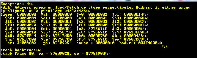

    Niestety to nie pomaga. Mam teraz coś takiego:
    nop
    nop
    Zresztą już próbowałem tego wczoraj. Wprowadzam to za pomocą mw. Zatem pod 0x80000224 i kolejno pod 0x80000228 i 0x8000022C jest coś takiego:
    Zrzut ekranu przedstawiający dane w formacie szesnastkowym pod adresem 0x80000244.
    Potem mogę dać go 0x80000224 i jest wyjątek:
    go 0x80000224
    ## Starting application at 0x80000224 ...
    Exception: 10
    RI: Instruction code not recognized (or not legal)
    $zero: 00000000  $at: 00000000  $v0: 0000002A  $v1: 00000000
      $a0: 00000001  $a1: 87756964  $a2: 00000001  $a3: 00000000
      $t0: 00000003  $t1: 00000001  $t2: 00000003  $t3: 00000002
      $t4: 00000020  $t5: 8768DB5C  $t6: 00000000  $t7: 00000001
      $s0: 80000224  $s1: 87613EC0  $s2: 00000002  $s3: 87756964
      $s4: 00000034  $s5: 00000000  $s6: 00000020  $s7: 87756CA4
      $t8: 876DEE44  $t9: 80000224  $k0: 000000C0  $k1: 02100000
      $gp: 876B7000  $sp: 87756928  $fp: 0000005C  $ra: 87605294
       sr: 34008C02   pc: 80100004  cause : 10000028  badvr : 000002D0
    stack backtrace
    stack frame #0: ra = 87605294, sp = 87756928
    stack frame #1: ra = 87601F30, sp = 87756950
    Próbowałem to wstawić nieco dalej, by zobaczyć co się pokaże w wyjątku. Dałem kod pod 0x80100008. Zatem wszystko jest analogicznie, ale po innym adresem. Mam wyjątek ponownie:
    go 0x80100008
    ## Starting application at 0x80100008 ...
    Exception: 10
      $s0: 80100008  $s1: 87613EC0  $s2: 00000002  $s3: 87756964
      $s4: 00000038  $s5: 00000000  $s6: 00000020  $s7: 87756CA4
      $t8: 876DEE44  $t9: 80100008  $k0: 000000C0  $k1: 02100000
       sr: 34008C02   pc: 80100008  cause : 10000028  badvr : 000002D0
    stack backtrace
    Tym razem o dziwo dla PC=0x80100008. Pod tym adresem jest właśnie beq.
    linuxtorpeda napisał:
    Przecież masz wypisane wszystkie wartości rejestrów, w tym PC, kiedy wystąpił wyjątek (ew. dla instrukcji wykonanej bezpośrednio po skoku ze względu na delay slot, już nie pamiętam).
    Wychodzi na to, że podany tam jest faktycznie PC, gdzie wystąpił wyjątek. Pod tym adresem jest sporo jakiegoś tekstu. Jeśli procesor tam dochodzi, to wiadomo, że będzie z tego wyjątek. Tak, jakby beq się wcale nie wykonywał.

    Próbowałem różnych adresów oraz wprowadzania instrukcji beq w Big Endian i Little Endian. Zawsze jest wyjątek.
    Zauważ, że eCos był ładowany od 0x80000180. Może znajduje się tam tabela wektorów przerwań, inicjalizacja wskaźnika stosu, etc., więc może warto by było najpierw załadować eCosa, a dopiero później zmodyfikować instrukcję pod 0x80000224.
    Podjąłem też zgodnie z Twoją sugestią próbę załadowania i dekompresji eCos. Zatem dałem komendę spi_rdc 0x80B00000 0x8001C 0x284A14; LzmaDec 0x80B00000 0x284A14 0x80000180 0x81000000. Potem zmodyfikowałem kod pod 0x80000224, czyli wprowadziłem tam beq i dwa nop. Kolejno dałem go 0x80000224. Co ciekawe całość normalnie się uruchamia i tuner startuje. Zatem komenda go musi coś jeszcze robić i zmienia kod pod 0x80000224. Inaczej nie sposób sobie tego wytłumaczyć.
    Inna próba to wstawienie kodu analogicznie, ale pod 0x80100004. Tym razem pojawia się dla adresu, gdzie jest beq zupełnie inny wyjątek, jakiego jeszcze nie było:
    Zrzut ekranu pokazujący wyjątek Breakpoint w emulatorze z informacjami o rejestrach.
    Wyjątek ten wyskakuje tylko po załadowaniu kodu z FLASH.

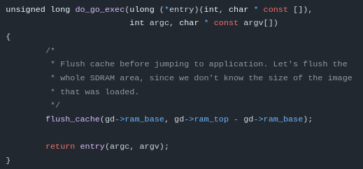

    I to jest bardzo ciekawa obserwacja. Założmy, że komenda go nie została zmodyfikowana przez developerów względem U-Boota. Wtedy jej implementacja wygląda dla MIPSów tak:
    Fragment kodu C dotyczący operacji na pamięci dla architektury MIPS.
    Co, jeśli flush_cache z jakiegokolwiek powodu nadpisuje Twoje zmiany zawartością z pamięci niekeszowanej, gdzie znajduje się kod wrzucony za pomocą komendy LzmaDec? Wtedy oczywiście będą zignorowane.
    Nie mówię, że tak jest, bo wydawało mi się, że ten mechanizm działa inaczej, ale bieg lat mógł spowodować moje kłopoty z pamięcią :)

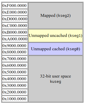

    Co można zrobić? Zerknijmy na memory mapę dla MIPSów:
    Mapa pamięci dla architektury MIPS z oznaczeniem różnych przestrzeni adresowych.
    Wynika z niej, że odpowiednikiem keszowanego adresu 0x80000000 jest niekeszowany adres 0xA0000000. Może po załadowaniu oryginalnego firmware'u wrzuć swoje zmiany tam (tj. 0xA0000224) i użyj komendy go. Daj znać, co z tego wyszło.

    Przyznam, że nie rozumiem dlaczego cache miałby tak działać. Jest to przecież szybka (statyczna) pamięć podręczna procesora do której sterownik pamięci cache coś tam kopiuje z wolniejszej dynamicznej pamięci DRAM. Oczywiście stara się to robić z jakimś zapasem i przewidywaniem co będzie dalej potrzebne dla procesora. Odwrotnie jak procesor coś wstawi do cache, to sterownik skopiuje to do DRAM. Jednak program różnie się wykonuje, bo są warunki, pętli itd. Potrzebne są więc dane i kod z różnych adresów DRAM. Stąd są też dodatkowe funkcje do sterowania tym procesem częściowo programowo.
    Funkcja flush_cache moim zdaniem powinna unieważnić to, co jest w cache i tym samym doprowadzić do jego ponownego załadowania z DRAM. Zatem moje zmiany niby powinny być uwzględnione. Chyba, że przy okazji dojdzie z jakiegoś powodu do skopiowania tego, co jest w cache do DRAM. To miałoby już w mojej ocenie więcej sensu.
    MBoot ma też funkcję dcache: Link. Można zatem wyłączyć cache za pomocą tego.

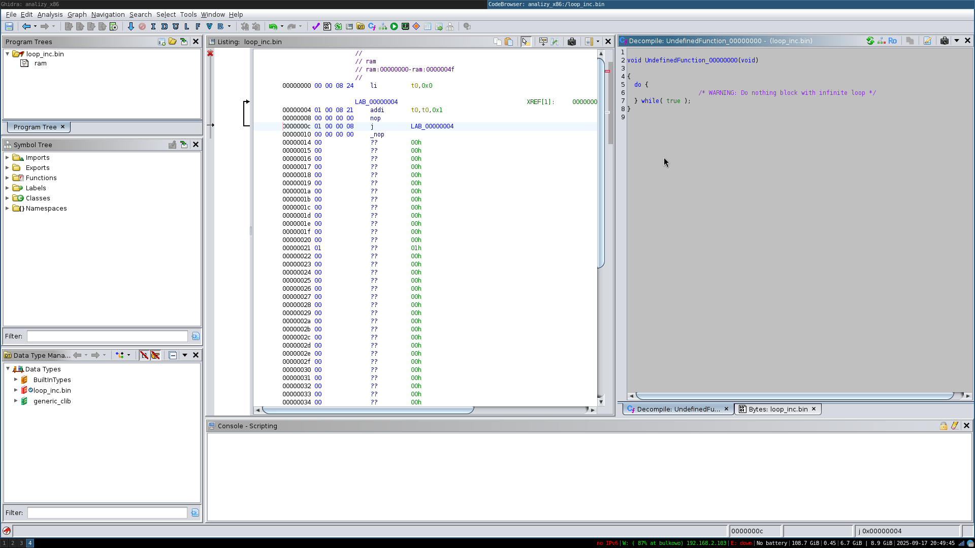

    Postanowiłem jednak ten przykład własnego assemblera odpalić, aby zweryfikować czy to w ogóle działa i jak mam dane w pamięci interpretować.
    Przykład kodu w assemblerze:
        .global _start
        .section .text
    _start:
        li $t0, 0
    loop:
        addi $t0, $t0, 1
        nop
        nop
        j loop
    Najpierw wyzerowanie rejestru t0
    Dodanie liczby 1 do rejestru.
    Dwa nopy nic nie robiące.
    Skok do instrukcji inkrementacji
    Aby to skompilować za pomocą gcc potrzeba skrypt linkera:
    ram.ld
    ENTRY(_start)
    SECTIONS
      . = 0x80000000;  /* Adres startowy */
      .text :
        *(.text)
    Teraz kompilacja:
    mipsel-linux-gnu-as -march=mips32r2 -o loop_inc.o loop_inc.asm
    Linkowanie:
    mipsel-linux-gnu-ld -T ram.ld loop_inc.o -o loop_inc.elf
    Wygenerowanie binarki:

    Wrzuciłem też to w ghidre, muszę klikać na każdej linii dissaemble, ogólnie nie potrafię tego programu używać. Niby mam zaznaczone, aby robiła to automatycznie ale tego nie robi.
    Nawet zdekompilowała to do C, ale pomineła że jest tam inkrementacja rejestru.

    Po wykonaniu go zadziałało i po pewnym czasie rzuciło wyjątek od przepełnienia rejestru:
    << MStar >># go 80000000
    ## Starting application at 0x80000000 ...
    Exception: 12
    Ov: Overflow from trapping form of integer arithmetic instructions.
      $a0: 00000001  $a1: 87764964  $a2: 00000001  $a3: 00000000
      $t0: 7FFFFFFF  $t1: 00000001  $t2: 00000003  $t3: 00000002
      $t4: 00000020  $t5: 8768EEA4  $t6: 00000000  $t7: 00000001
      $s0: 80000000  $s1: 87613EC8  $s2: 00000002  $s3: 87764964
      $s4: 00000030  $s5: 00000000  $s6: 00000020  $s7: 87764CA4
      $t8: 876ECE48  $t9: 80000000  $k0: 000000C0  $k1: 02100000
      $gp: 876B7000  $sp: 87764928  $fp: 0000005C  $ra: 87605294
       sr: 34008C02   pc: 80000004  cause : 10000030  badvr : 000002D0
    stack backtrace
    stack frame #0: ra = 87605294, sp = 87764928
    stack frame #1: ra = 87601F30, sp = 87764950
    Jak widać działa można uruchamiać swój kod. Choć zamiast wpisywać go komendami mw, można by załadować go z pendrive.

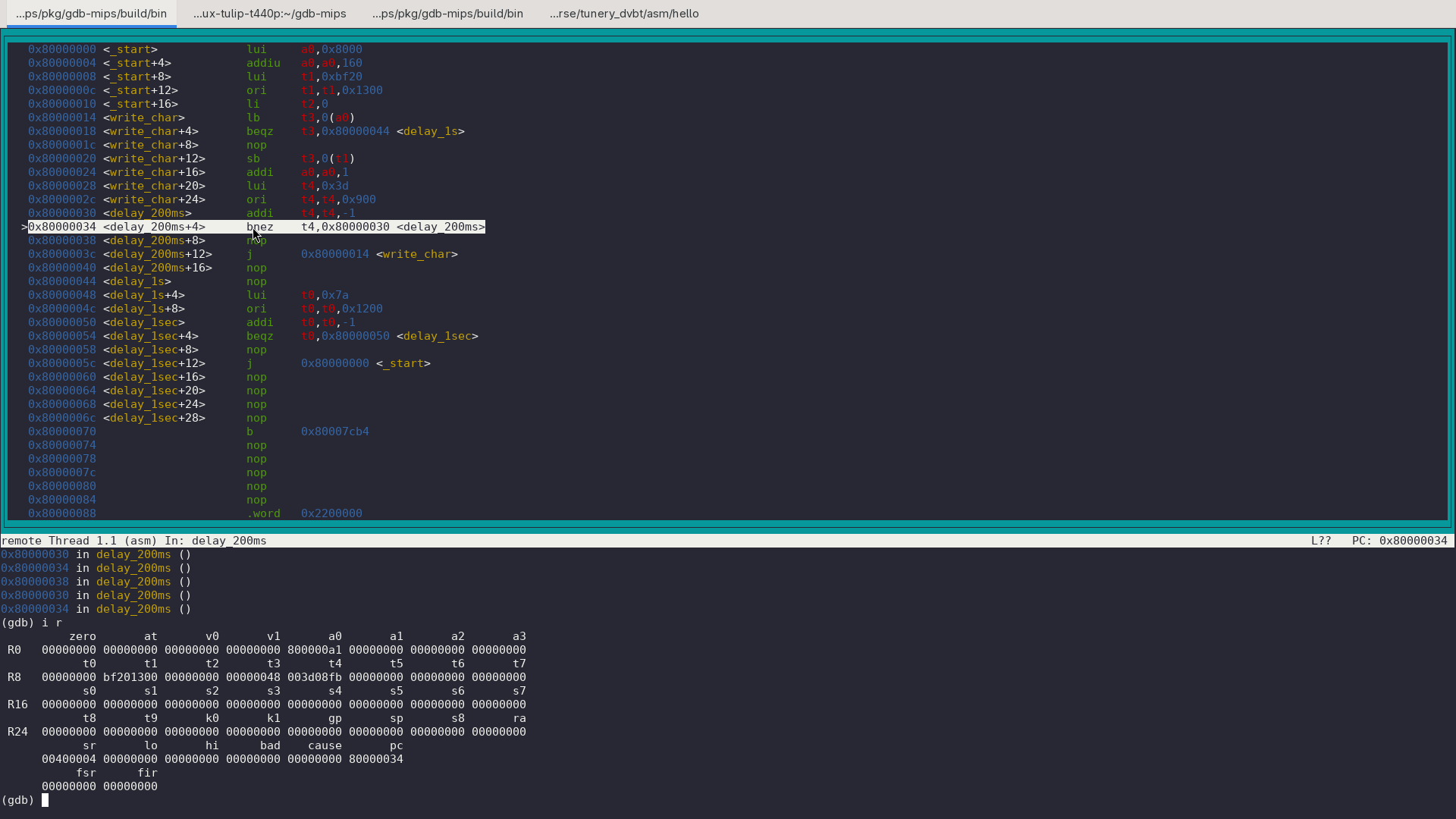

    Przy okazji udało mi się uruchomić symulację. Jak przygotowywałem ten kod to mi to za bardzo nie chciało działać.
    Na początku nic się nie wyświetlało, potem coś. Potem jakby się zawieszało i nie wiedziałem co robię nie tak.
    Oczywiście były to drobnostki, ale poznając nową architekturę nie wiadomo czego się złapać.
    Rozwiązanie które powstało to uruchomienie tego kodu pod qemu oraz debugowanie z użyciem gdb.
    Paczkę quemu pod mips zainstalowałem manadrżera pakietów pod moim systemem.
    Po wielu próbach doszedłem do czegoś takiego:
    qemu-system-mipsel -machine malta -device loader,file=hello.elf,cpu-num=0 -device loader,addr=0x80000000,cpu-num=0 -nographic -monitor none -cpu 24Kc -m 64M -no-reboot -d in_asm -s -S
    Wybrana jest tu maszyna malta, która była evalbordem dla mipsów. Próbowałem none, ale wtedy nie działa.
    Ładuję plik elf, jest on automatycznie załadowany pod adres 0x80000000. Następnie ustawiam PC procesora na ten adres.
    Procesor wybrałem 24Kc, ponieważ realizuje on architekturę mips32r2.
    Opcja -d in_asm pozwala na wyświetlanie obecnie dekodowanych TLB w qemu czyli komend assemblera.
    Na początku próbowałem wykorzystać to do zobaczenia jak się program wykonuje. Można dodać wyświetlanie jeszcze stanu rejestrów procesora. ale w momencie gdy mi kod nie działał,
    ten log stawał na pętli nieskończonej i miałem wrażenie że się nic nie dzieje. Nie rozumiem tego zachowania, bo procesor po prostu skakał między trzema instrukcjami co zobaczyłem później na gdb. Może też dlatego, że to były 3 instrukcje które nie musiały być ładowane bo się już w cache zmieściły. Qemu realizuje emulację w dość złożony dla mnie sposób którego nie rozumiem. Ale gdy się krokuje debugerem instrukcje to wyświetla każdą.
    Ostatnie parametry -s -S zatrzymują procesor na starcie w oczekiwaniu na podłączenie debugera oraz druga uruchamia nasłuchiwanie do przyłączenia gdb na porcie 1234.
    Podłączyć się debugerem można w następujący sposób:
    gdb ~/asm/hello/hello.elf -ex 'target remote localhost:1234'
    Tutaj dodam, że na początku skompilowałem gdb pod architekturę mips, a potem się zorientowałem, że moje domyślnie zainstalowane w systemie też działa z mipsem.
    Teraz mogąc krokować, ustawiać breakpointy, wyświetlać stan rejestrów szybko znalazłem problem.
    Dodaję jeszcze screen z logu qemu
    Zrzut ekranu z QEMU pokazujący pętlę instrukcji MIPS na adresie 0x80000030
    oraz screen z gdb
    Zrzut ekranu debuggera GDB pokazujący kod asemblera i rejestry procesora MIPS
