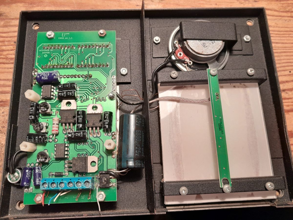

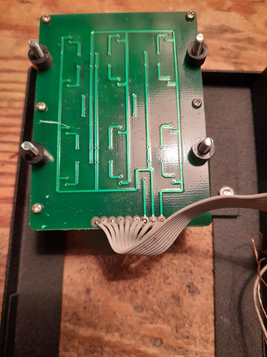

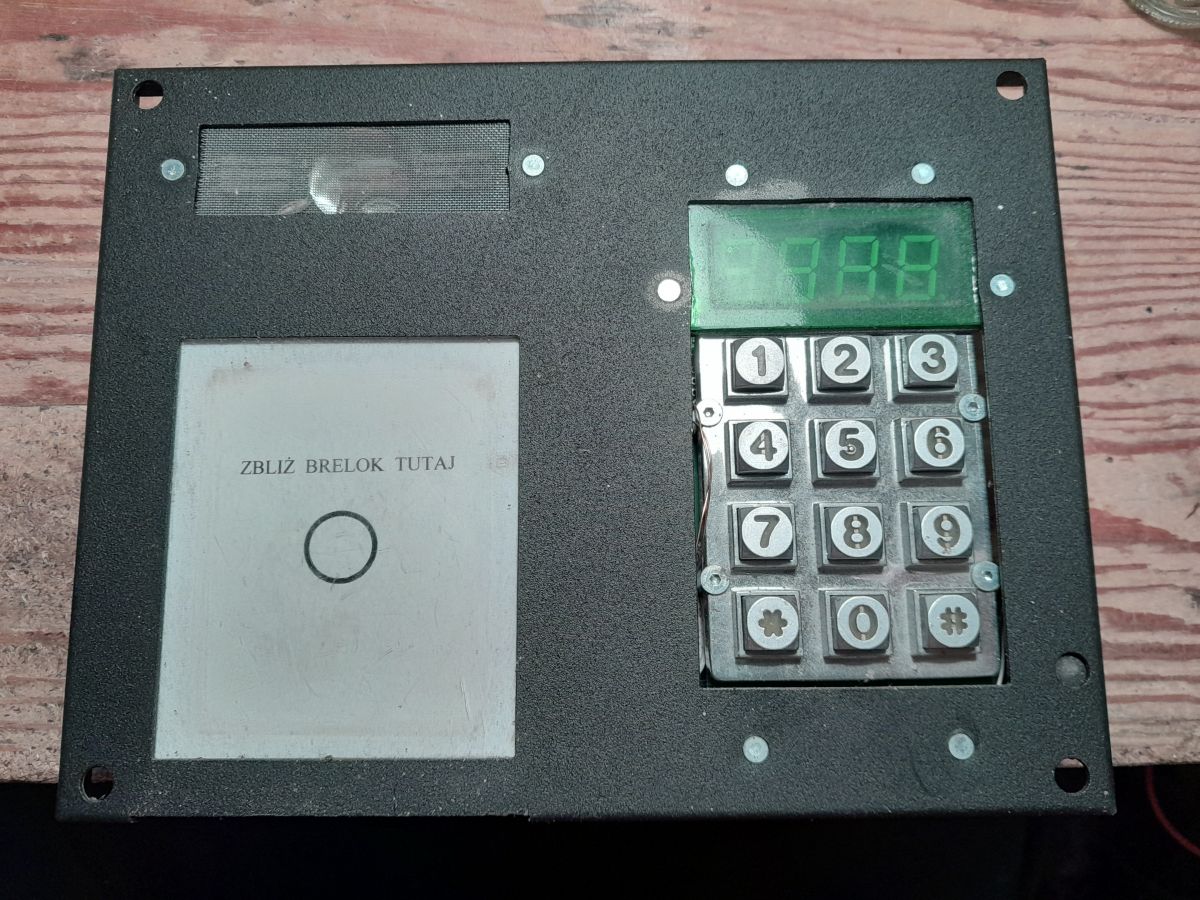

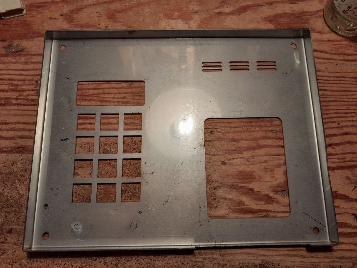

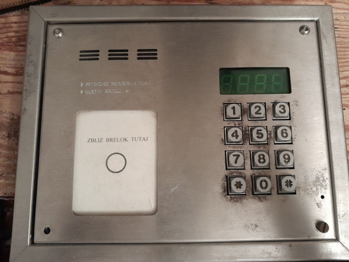

    Jakiś czas temu dostałem centralkę domofonu. Było to zamontowane w jednym z bloków w Grudziądzu. Postanowiłem się tym trochę pobawić. Poniżej znajdują się fotografie z kolejnych etapów demontażu:
    Panel sterowania domofonu z klawiaturą numeryczną i czytnikiem RFID.Zdjęcie wewnętrznej części centralki domofonu z widoczną płytką PCB i głośnikiem.Metalowa obudowa centrali domofonowej bez przedniego paneluWidok tylnej osłony obudowy centralki domofonu z dwoma otworami.Metalowa obudowa panelu domofonu leżąca na drewnianym stole.Panel domofonu z klawiaturą numeryczną i wyświetlaczem.

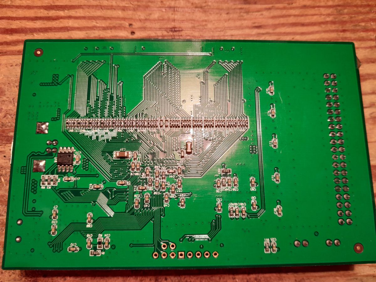

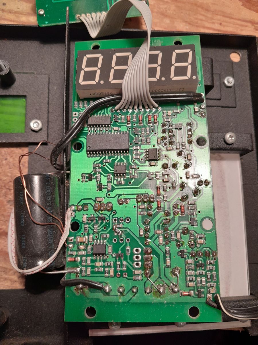

    Ostatecznie można się dostać do płytki:
    Płytka drukowana centralki domofonowej z komponentami elektronicznymi.Widok dolnej części płytki drukowanej z przymocowanymi śrubami i połączonym przewodem taśmowym.

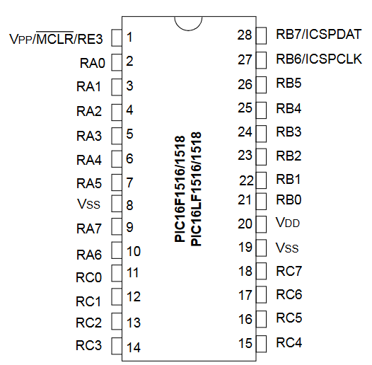

    Układ zrobiony jest na 8-bitowym mikrokontrolerze PIC16F1516.
    Schemat pinów mikrokontrolera PIC16F1516.
    Z istotniejszych podzespołów jest też pamięć EEPROM 24LC32 (interfejs I2C, 4096 B).
    Schemat pinu układu scalonego.
    Można też wyróżnić "cyfrowy" potencjometr - nie pamiętam symbolu. Zasilanie jest proste - z prostownikiem i dwoma stabilizatorami 7812 i 7805. Odczyt breloków z RFID jest zrobiony na piechotę - tj. bez wyspecjalizowanego układu. Linia jest sterowana zdaje się, że ze wzmacniacza na TBA820. Taki sam układ steruje też głośnikiem.
    Co więc dalej? Mamy tu jak widać bliżej nieokreślony model centralki firmy Elprod. Urządzenie nie chciało jednak działać. Szybko okazało się, że ścieżki w zasilaniu są przerwane (przed prostownikiem). Podobnie było w obwodzie załączania elektrozaczepu (prosty klucz z BD243C).
    Zbliżenie na zieloną płytkę z układem elektronicznym, widoczne różne elementy i przewody.

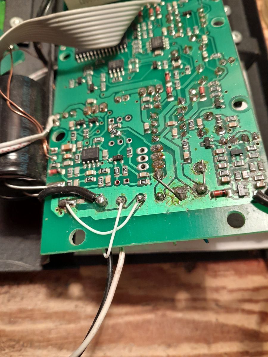

    Należało to więc naprawić. Trochę kynaru załatwiło sprawę. Widać tu zresztą nietypowo zamontowane elementy i jakieś modyfikacje. Część z tego pewnie robił producent. W zasilaniu jest kondensator 6800 µF. Skrajna przesada. Jest to pewnie efekt jakiejś naprawy.

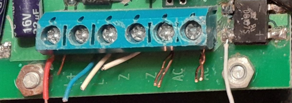

    Zaciski:
    Zdjęcie zacisków centrali domofonu.

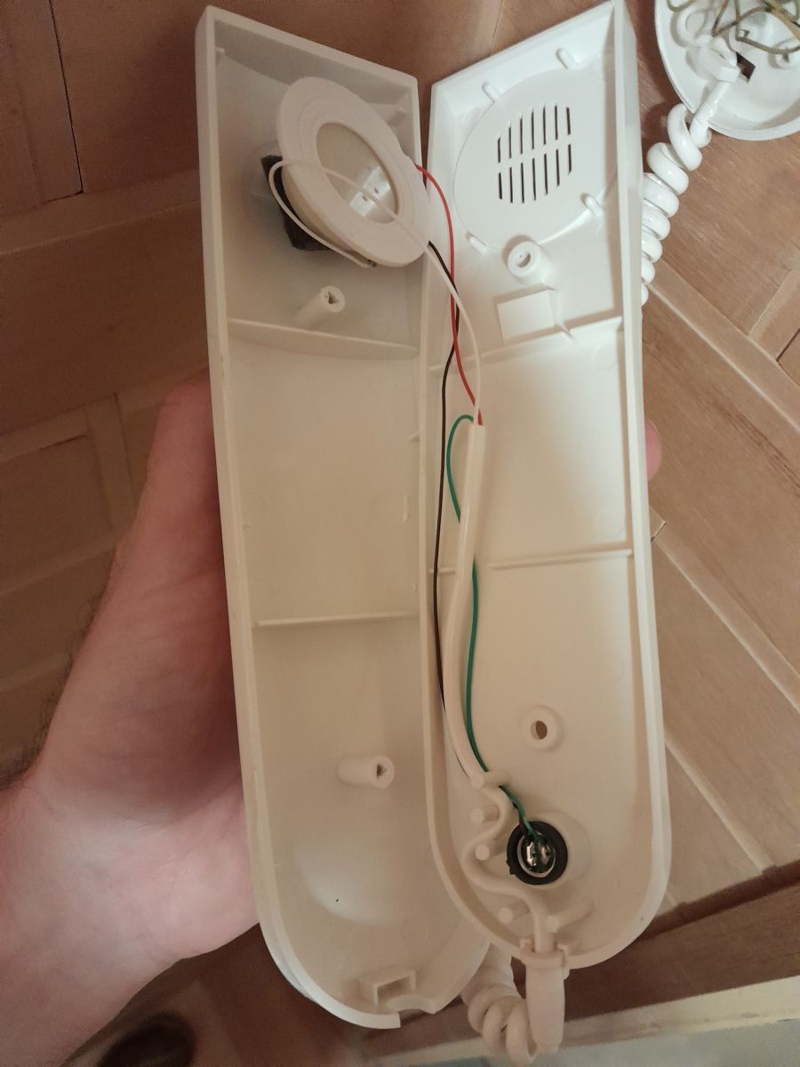

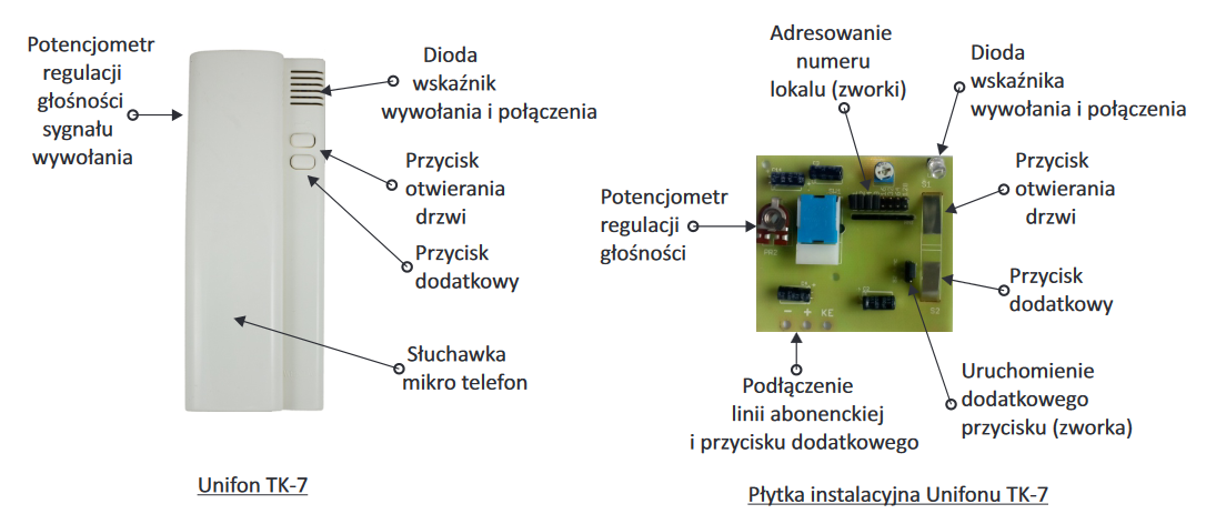

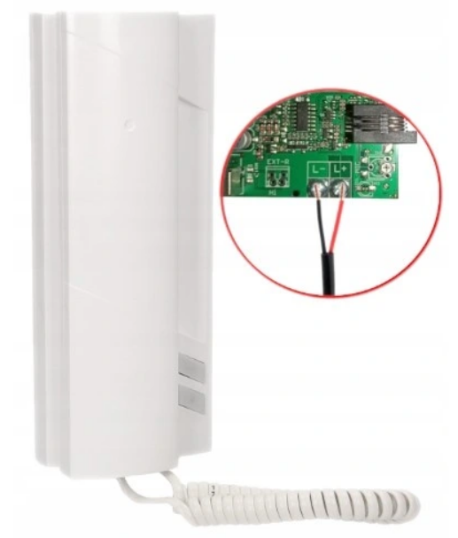

    Widać L+ i L- od linii dwuprzewodowej. Dołącza się tu tzw. unifony cyfrowe, czyli coś takiego:
    Unifon domofonowy z widoczną częścią elektroniczną.
    Z kolei Z to zaciski elektrozaczepu, zaś AC to zasilanie. Na płytce unifonu należy oczywiście ustawić numer lokalu, który wysyła centralka:
    Unifon TK-7 i jego płytka instalacyjna z opisem elementów
    źródło

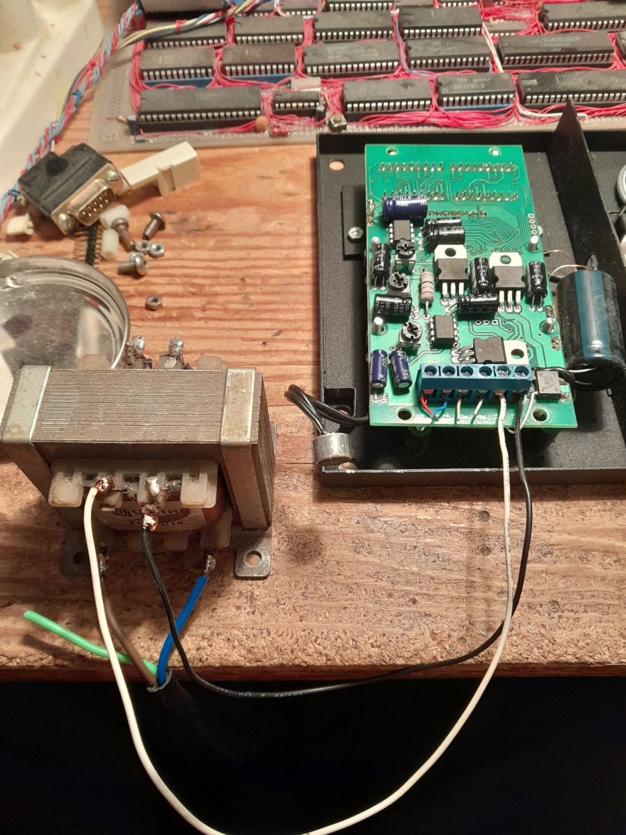

    Urządzenie można uruchomić próbnie na zasilaczu napięcia stałego. Dołączyłem jednak dobrany transformator.
    Próba uruchomienia centralki domofonu Elprod z transformatorem.
    Działania te pozwoliły nagrać film pokazujący obsługę urządzenia:
    Można zadzwonić do danego lokalu lub wprowadzić numer lokalu i kod do otwarcia drzwi. Aktualnie kody pozostają nieznane. Ich ustalenie będzie tematem dalszej zabawy. Maksymalny numer lokalu to jak widać 255, minimalny zaś to 0 (kod administracyjny).

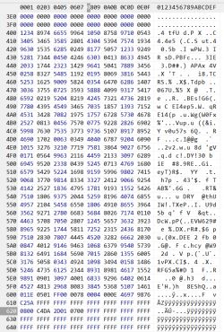

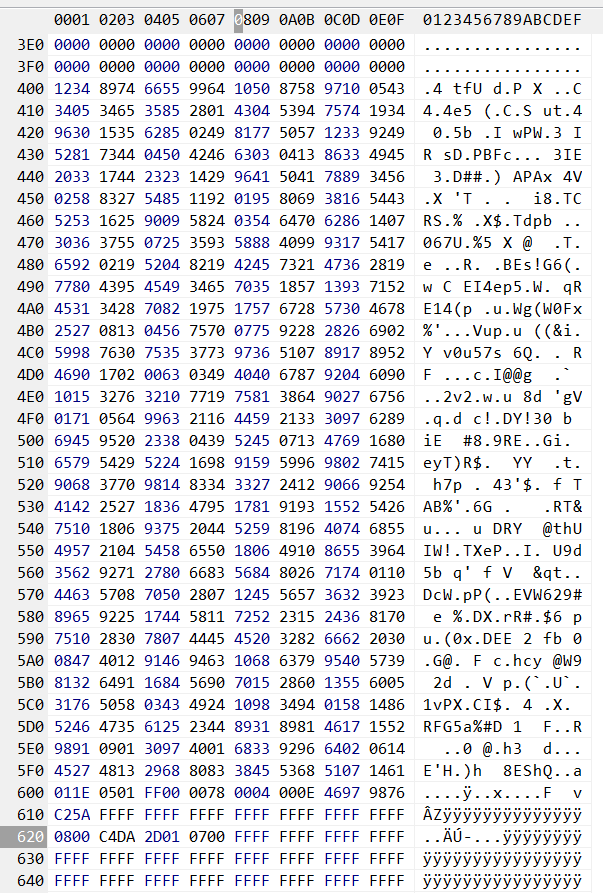

    Początkowo oczywiście odczytałem zawartość 24LC32 za pomocą CH341A i programu NeoProgrammer V2.2.0.8. Zrobiłem to bez odlutowania pamięci, ale należało przeciąć ścieżki do SDA i SCL oraz na zasilaniu - tak było w mojej ocenie szybciej. Zresztą centralka ta to i tak dla mnie złom. Potem polutowałem przerwane połączenia. W 24LC32 początkowo są same zera. Zaś z offsetem 0x400 coś jest wstawione. Potem od 0x628 mamy już same 0xFF. Trudno to obecnie zinterpretować:
    Zrzut ekranu edytora heksadecimalnego z zawartością pamięci EEPROM 24LC32.
    Z pewnością znajdują się tu kodu do poszczególnych lokali, kody administracyjne, ustawienia itd. Należy więc sprawdzić co i kiedy jest odczytywane przez PIC16F1516. W tym celu dołączyłem analizator stanów logicznych LA5016:

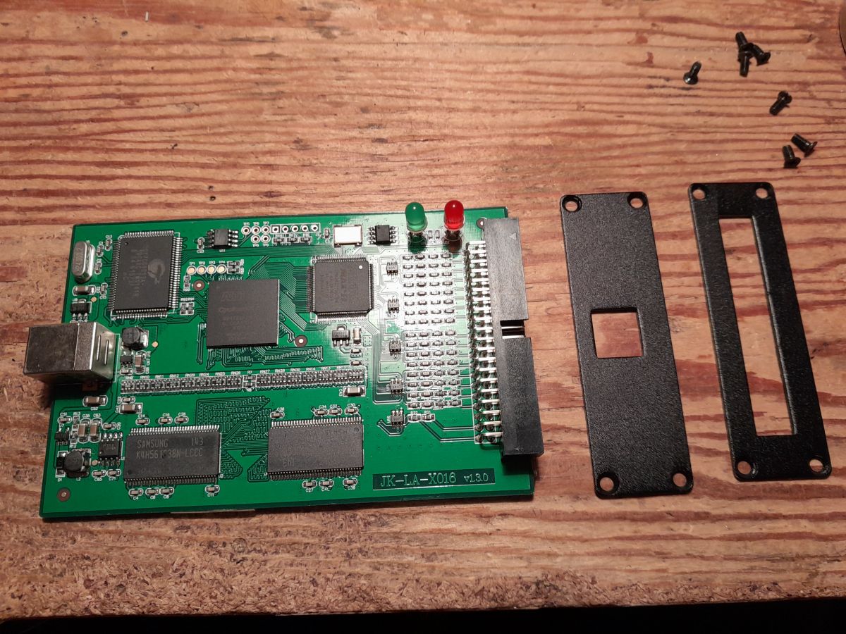

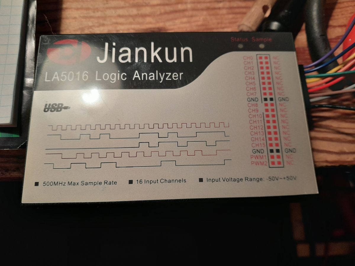

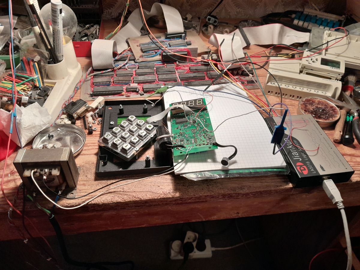

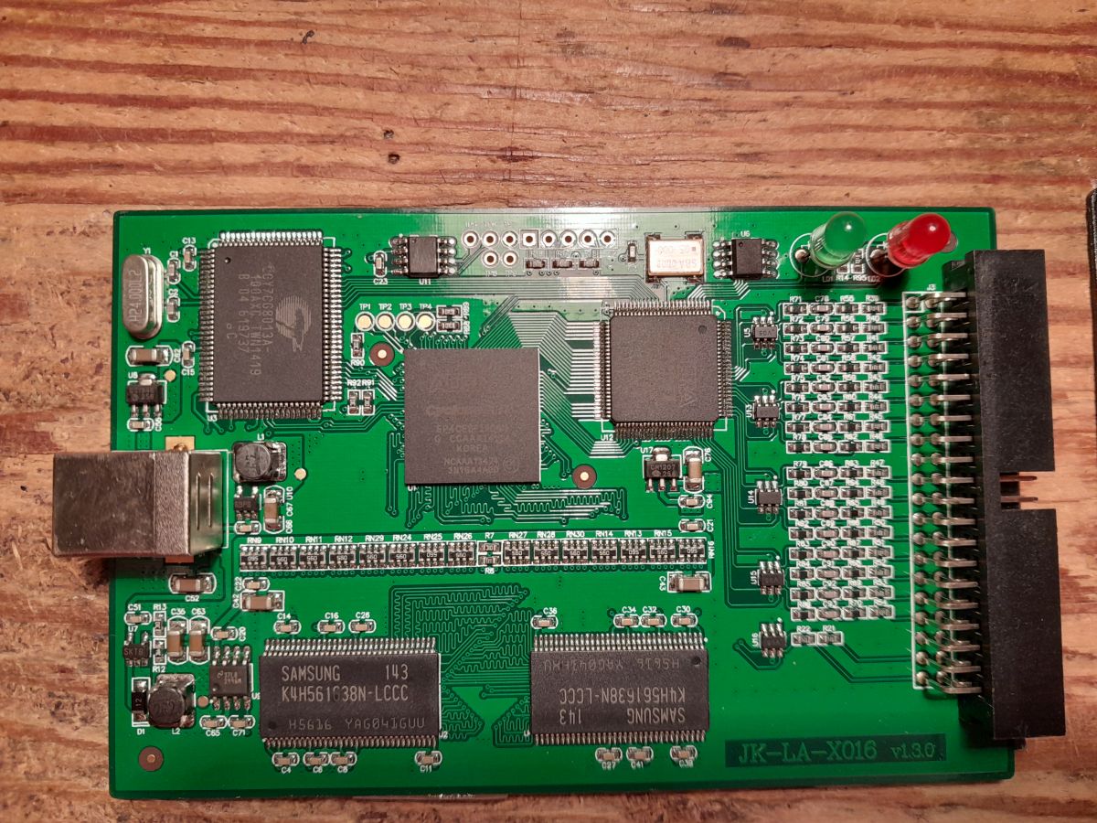

    Analizator logiczny Jiankun LA5016 na stole z przewodami.Płytka drukowana z elementami elektronicznymi na drewnianym blacie.Płyta główna z komponentami elektronicznymi i złączamiZdjęcie płytki drukowanej centralki domofonu.
    Jako dodatek wstawiam jego zdjęcia. Generalnie całość jest jak się można domyślić na FPGA.
    Zdjęcie w trakcie zabawy:
    Stanowisko robocze z otwartą centralką domofonu i analizatorem logicznym.
    Niestety chwytaki, jakie są w zestawie z LA5016 ciągle spadały z wyprowadzeń układu 24LC32, więc dolutowałem przewody.

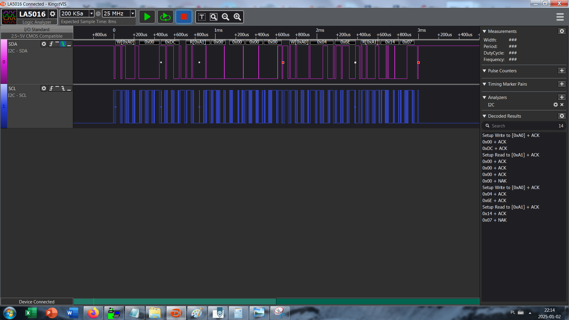

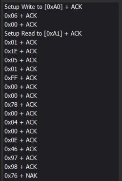

    Przykładowy zrzut ekranu dla wybrania lokalu 55:
    Zrzut ekranu z analizatora stanów logicznych LA5016 pokazujący sekwencję odczytu I2C

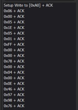

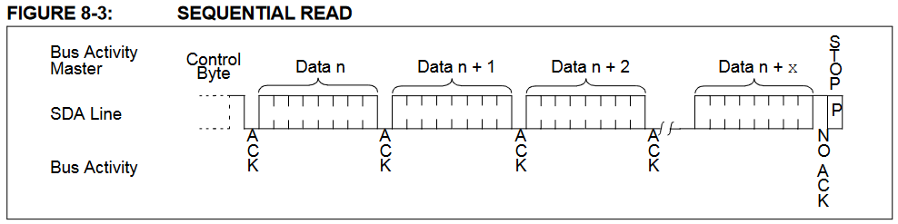

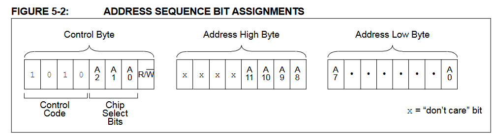

    Zastosowano tu tzw. odczyt sekwencyjny. Najpierw zapisywany jest adres początkowy:
    Diagram przedstawiający przypisanie bitów sekwencji adresów w układzie elektronicznym.
    Kolejno odczytuje się kolejne bajty, zaś wewnętrzny wskaźnik jest automatycznie inkrementowany:
    Diagram odczytu sekwencyjnego pamięci I2C.
    Najpierw odczytywane są cztery bajty, począwszy od offsetu 0x0DC. Następnie zaś dwa bajty z offsetem 0x046E. Co z tego wynika? Prawdopodobnie odczytane 0x14 i 0x07 to kod lokalu, zapisany w kodzie BCD. Tak jest faktycznie. Po wybraniu 55*1407 otwiera drzwi. Odczyt kodu występuje od razu po wprowadzeniu numeru lokalu. Kolejno wypadałoby wykonać odczyty dla innych numerów mieszkań i sprawdzić, czy będzie to działać. Kolorem czerwonym są podane numery lokali:
    Fragment odczytu sekwencyjnego pamięci EEPROM dla lokalu 0 Zrzut ekranu przedstawiający sekwencję odczytu i zapisu pamięci w centrali domofonu. Zrzut ekranu z danymi odczytu pamięci EEPROM 24LC32. Przykładowy zrzut danych dla wybrania lokalu 55 z komunikatami ACK i NAK. Zrzut ekranu z procesu komunikacji I2C. Zrzut ekranu z sekwencją odczytu i zapisu w pamięci EEPROM. Fragment zrzutu ekranu z odczytem sekwencyjnym pamięci EEPROM.
    Widać, że kod administracyjny to 0*1234 - genialnie... Ciekawe ile bloków da się tak otworzyć? Uogólniając offset dla kodu danego lokalu to: 0x400 + n*2, gdzie n to numer lokalu. Ponadto odczytywane są cztery bajtu z offsetem: 0x000 + n*4. Jest to pewnie numer 32-bitowy breloka RFID.
    Pozostaje teraz ustalić do czego jest reszta pamięci. Zrobiłem reset poprzez zwarcie linii MCLR PIC16F1516 do masy. W takim przypadku zostanie odczytane coś z offsetem 0x600:
    Zrzut ekranu przedstawiający dane odczytane z pamięci EEPROM 24LC32 przy użyciu protokołu I2C.

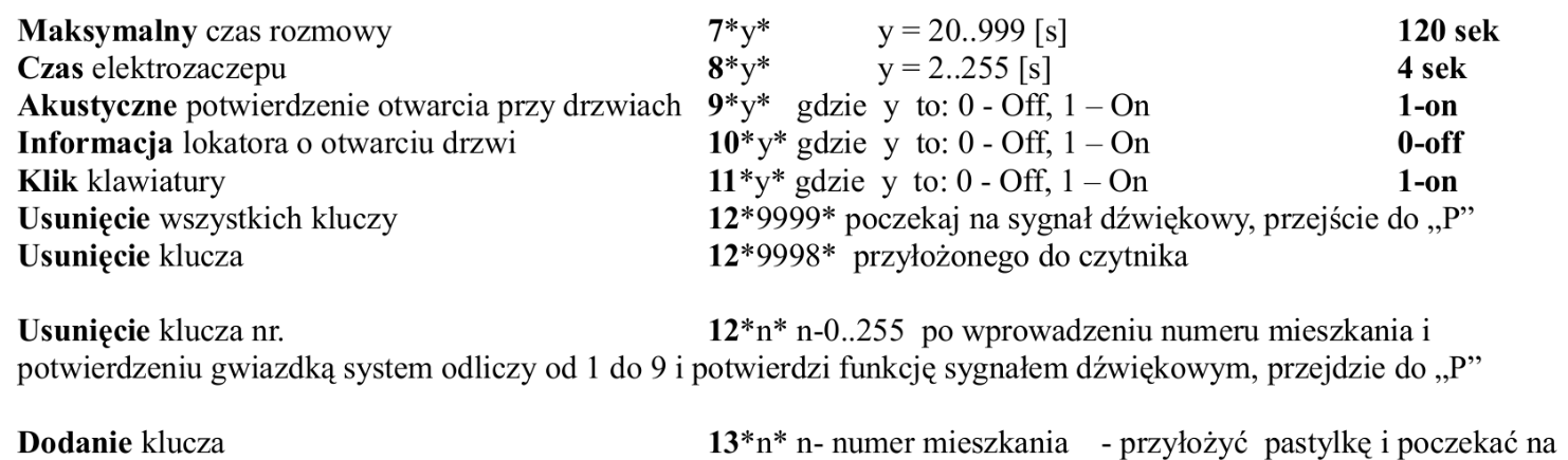

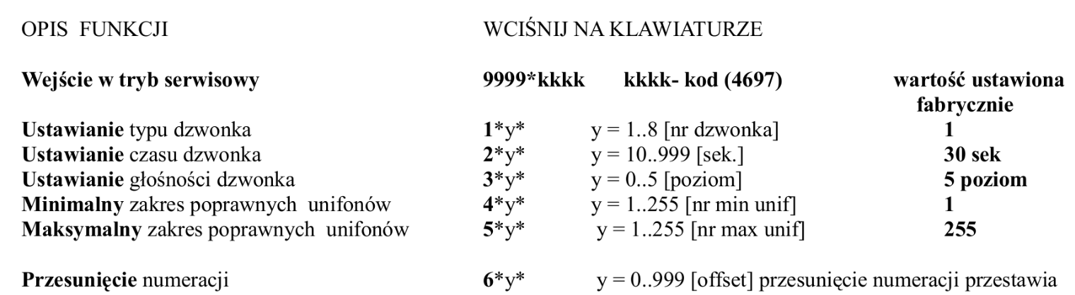

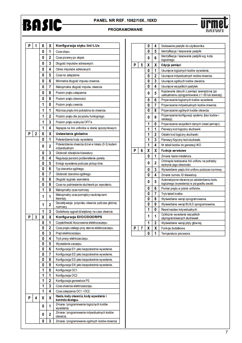

    Co tu jest? Generalnie ustawienia centrali. Zgodnie z opisem producenta należy wybrać 9999*kkkk, by wejść w menu serwisowe, gdzie kkkk to kod serwisowy. Próbowałem różnych wartości z wspomnianego obszaru pamięci i w końcu trafiłem, że jest to 4697, czyli kod ten jest z offsetem 0x60C. Próbowałem zmienić np. dzwonek. Okazuje się, że jest to zapisane pod offsetem 0x600. Po zmianie ustawień dochodzi do zapisu całego bloku (tutaj po zmianie dzwonka):
    Zrzut ekranu z odczytu pamięci EEPROM z komunikatami ACK
    Dzwonki mają numery od 1 do 8 i to jest jak widać bezpośrednio zapisane w pamięci. Niektóre ustawienia wymagają dwóch bajtów, ale nie analizowałem tego dokładnie.

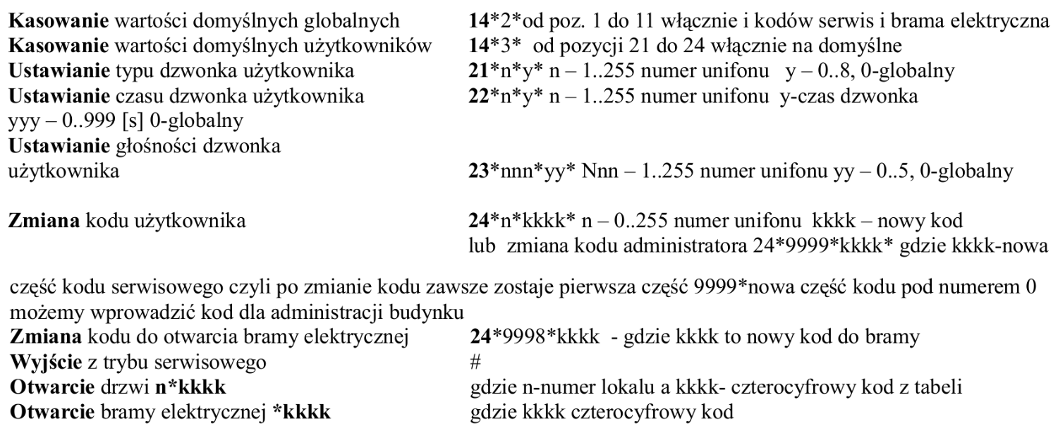

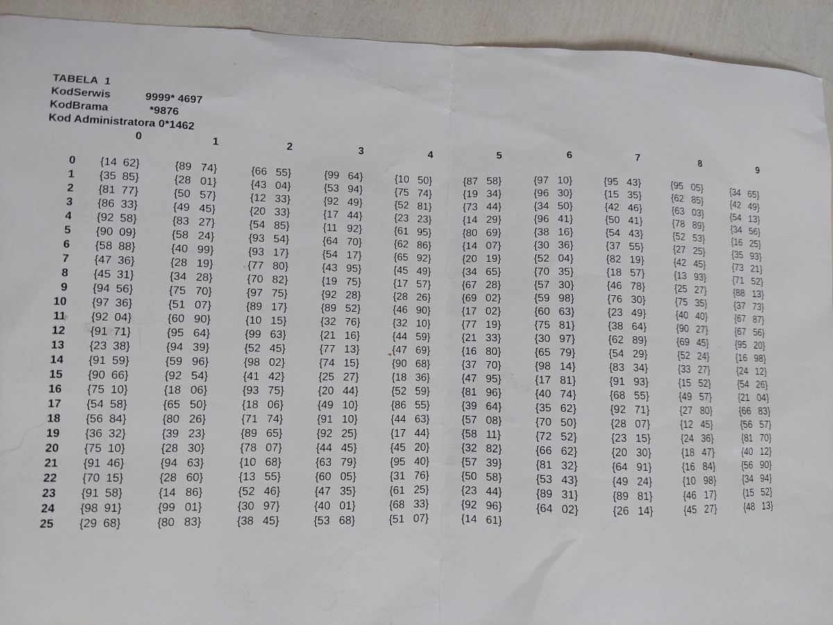

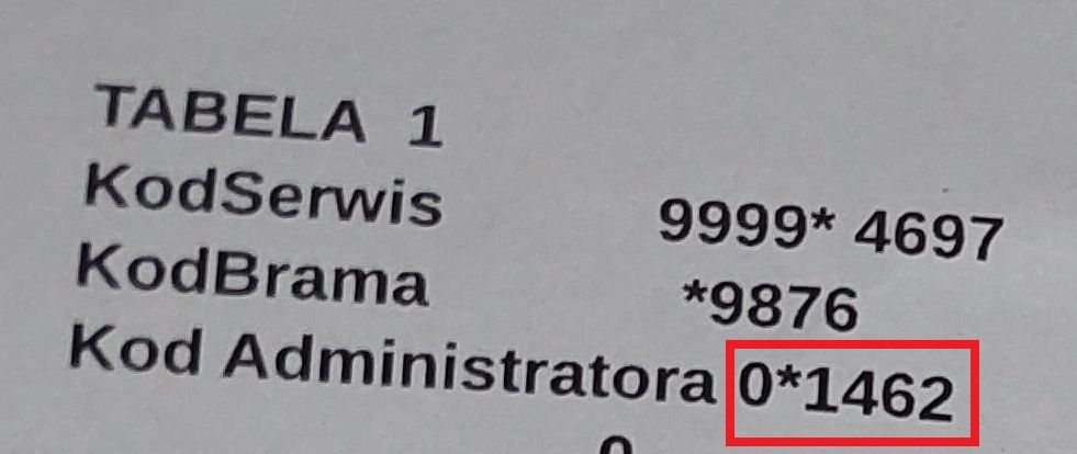

    Znalazłem też w jednym temacie tablicę kodów:
    Kartka z tabelą kodów serwisowych i administracyjnych.
    Wszystko się zgadza, oprócz kodu administracyjnego. Widocznie ktoś to zmienił.

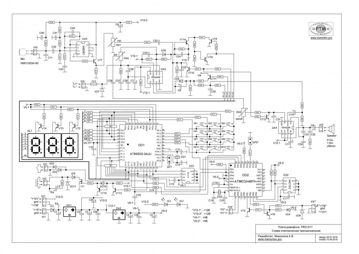

  • #6 21377136
    maciej_333
    Posty: 4228
    Pomógł: 487
    Ocena: 1596
    Chodzi o ten schemat:
    Schemat elektryczny z dwoma mikrokontrolerami i elementami zabezpieczającymi.
    Dziwny układ. Mamy tu dwie pamięci EEPROM i dwa mikrokontrolery z czego jeden to 8051 drugi AVR. Linia w tym PRO-D17 jest bardzo prymitywnie zabezpieczona za pomocą diody zenera i bezpiecznika. W Elprod może najwyżej być dioda. Prąd linii w PRO-17D pewnie jest mierzony poprzez spadek na R51. Kiedy prąd linii wzrośnie, to będzie spadek napięcia na R51 i to może spowodować wysterowanie VT14 i nasycenie VT9. Co ma robić VT8? Trudno powiedzieć. Zatem jest tu właściwie komparator do pomiaru prądu.
  • #7 21377290
    tytka
    Posty: 761
    Pomógł: 8
    Ocena: 1837
    Bo to rezystor bootstrap-u układu TBA820, o czym wcześniej wspominałem.
    Faktycznie ten panel, to dziwna konstrukcja. Stawiam na to, że w nim głównym procesorem jest "51, natomiast AVR zapewnia dodatkowe opcje; może np obsługuje czytnik pastylek Dallas.

  • #12 21379169
    maciej_333
    Posty: 4228
    Pomógł: 487
    Ocena: 1596
    tytka napisał:
    Muszę wieczorem sprawdzić czy to działa.
    Jeśli zadziała, to znaczy, że albo ten system, albo instalator jest beznadziejny, bo nie powinien wszędzie zadziałać.
    Ten kod instalacyjny, to pewnie fabryczny/startowy . Instalator po skonfigurowaniu i uruchomieniu systemu, powinien go zmienić na własny, a system powinien mieć taką opcję.
    Nie jest tak. Domyślnie (fabrycznie) dla mojej tablicy kodowej powinno być 0*1462. Ktoś to zmienił na 0*1234. Oczywiście jak się zna kod serwisowy, to łatwo to zrobić. Zresztą sam zobacz jak to powinno być:
    Fragment tablicy kodowej z kodami serwisowymi i administracyjnymi.
    Jest to fragment tablicy kodowej, jaką ktoś kiedyś dostał od producenta. Zresztą wstawiłem to w opisie urządzenia. Jest to jedyne, co się nie zgadza. Myślę, że producent dostarczył centralki z różnymi tablicami kodowymi. Jednak instalator danej spółdzielni mieszkaniowej zmienił to pewnie wszędzie na 0*1234, bo administracji nie chciało się tego pamiętać. Właśnie to miałem na myśli pisząc, że jest to genialne.
    Bezpieczeństwo takich instalacji jest żadne. Jak widać wyciągnięcie kodów z EEPROM jest banalne. Zresztą w sieci można nawet znaleźć niektóre tablice kodowe. Łatwo nawet rozkręcić centralkę i podać napięcie na elektrozaczep. Można sobie nawet dla checy zmienić w unifonie numer lokalu na zworkach i podszywać się pod kogoś innego. Pytanie po co? Podsłuch tego, co jest na linii to też żaden problem.

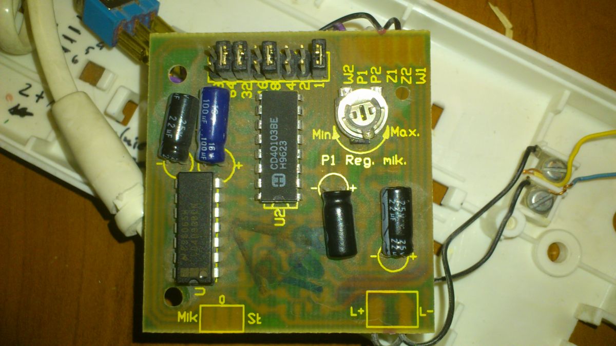

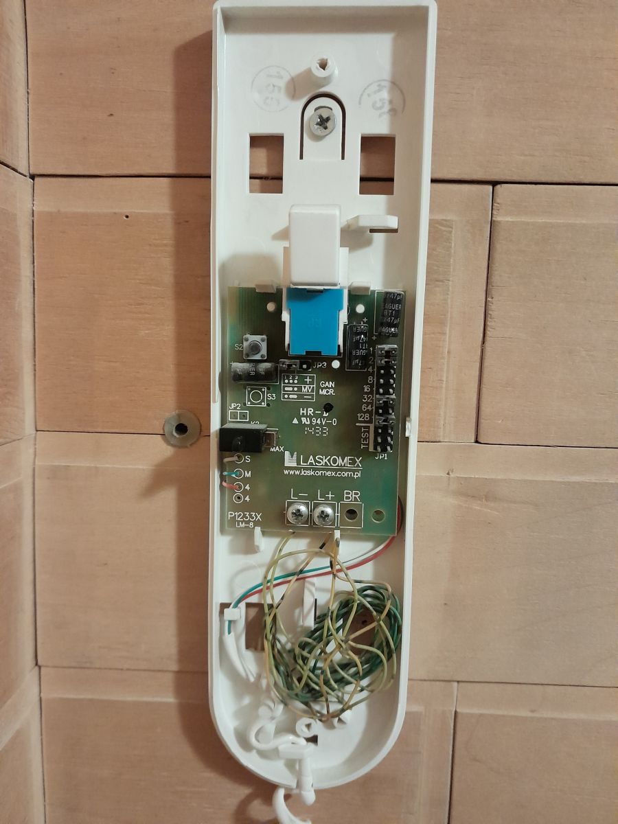

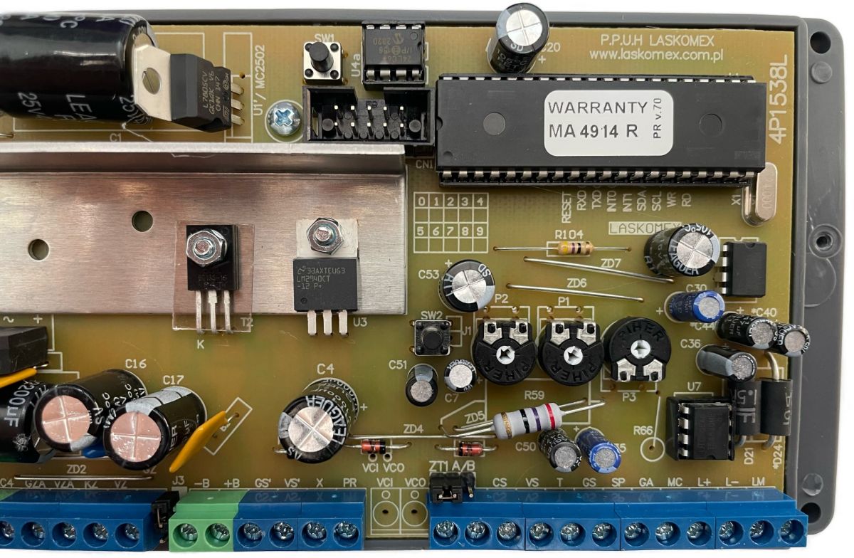

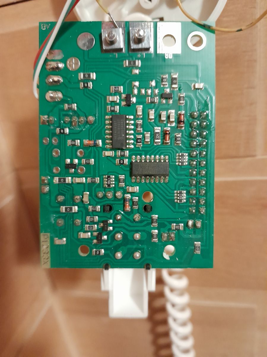

    W Bydgoszczy mam akurat system Laskomex. Wstawiam zdjęcia mojego unifonu.
    Biały unifon zamontowany na ścianie. Otwarty unifon systemu Laskomex z widoczną płytką elektroniczną i przewodami. Płytka drukowana unifonu z widocznymi elementami elektronicznymi. Rozłożony unifon interkomowy z widocznymi przewodami wewnętrznymi.
    Konstrukcja typowa na 4093 i 40103.
    "Zadanie" dla czytelnika. Jaki mam numer lokalu?
  • #13 21379175
    jarekgol
    Poziom 40  
    Posty: 5154
    Pomógł: 643
    Ocena: 1140
    Sto sześćdziesiąt trzy?
  • #14 21379180
    maciej_333
    Posty: 4228
    Pomógł: 487
    Ocena: 1596
    Tak, zgadza się. Zworki są przy 1, 2, 32 i 128. Zatem 1+2+32+128=163.

    Co masz na myśli pisząc, że dostarczył je z różnymi tablicami kodowymi?
    Z tego, co piszą w niektórych tematach osoby, jakie się tym zajmują faktycznie tak jest np. Link. Tutaj nowszy model Elprod. Kod instalatora akurat ten sam, jak u mnie. Temat w jakim znalazłem tablicę kodów: link. Znajdziemy tam:
    Ircys napisał:
    Niedobrze, bo nie znamy tabeli kodowej, której nr producent zazwyczaj zapisuje mazakiem na płytce, ale u Ciebie akurat tego nie widzę, więc zgaduję ją.
    Producent ma prawdopodobnie ileś tam tablic domyślnie wpisanych kodów. Programuje więc fabrycznie takie wartości i dostarcza to użytkownikowi w jakiejś tabeli (zamieściłem przykład). Wcale więc nie jest tak, że kody są jednakowe dla każdego egzemplarza danego modelu. Tak przynajmniej piszą o Elprod. Ponadto z tego, co zdołałem się zorientować domofony są proste - również te "cyfrowe". Sam unifon to też właściwie brak zmian od lat 90-tych. Tylko zamiast elementów THT są SMD.
    Nie są to też urządzenia zbyt nowoczesne. Tutaj przykład systemu Laskomex. Chodzi mi o zamieszczoną tam fotografię.
    Płyta drukowana systemu domofonowego Laskomex z widocznymi komponentami elektronicznymi.
    tytka napisał:
    A co do odczytu zawartości pamięci. Nie zawsze odczytanie zawartości pamięci należy uważać za sukces.
    Różnie może być. Jednak ten model jest wybitnie mało odporny na takie zabawy.

    A wracając do opisywanego tutaj panelu, czy znasz i możesz przedstawić jakie ma on możliwości konfiguracyjne? Czyli zmiana jakich jego parametrów jest dostępna w jego menu?
    Ja dla przykładu, pozwolę sobie załączyć listę parametrów dostępnych w menu, innego (bardziej mi znanego) panelu domofonowego, obsługującego jedno wejście.
    Strona z instrukcją obsługi panelu Urmet BASIC z parametrami konfiguracyjnymi.
    Tak, ten produkt ze zdjęcia, na nowoczesny nie wygląda, ale to jakieś bardzo stare opracowanie.
    Niestety na ten moment nie dysponuję zdjęciami z elektroniką bardziej nowoczesnych rozwiązań. Ale widziałem na własne oczy i wiem, że ze stanem z tego zdjęcia, dzieli ich wiele lat.
    Można zmienić coś takiego:
    Tabela ustawień serwisowych domofonu, pokazująca parametry i wartości fabryczne.
    Tabela z kodami i ustawieniami konfiguracji dla systemu domofonowego.
    Zrzut ekranu instrukcji programowania domofonu.
    Nowsze modele Elprod też są dosyć proste. Tak przynajmniej wynikałoby z dostępnych informacji. Nie ma nawet połowy tego, co można ustawić w Urmet Basic.
    Cóż, wspomniany Basic wykonany jest na procesorze o nieco większych możliwościach (niż ten z Elprod-a), bo na XMega128, poza tym linia w nim jest sterowana zupełnie inaczej, w bardziej cywilizowany sposób (nie za pomocą TBA820), więc zakres ustawień też przez to może być większy.
