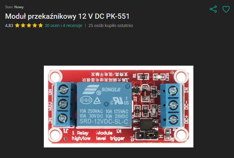

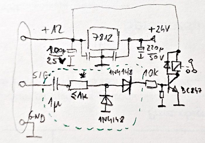

Cała zabawa polega na podłączeniu cewki przekaźnika na takie napięcie, jakim zasilana jest fotokomórka.
Np. przekaźnik RM81 lub RM85
W przypadku wyjścia z tranzystorem npn wpinamy cewkę przekaźnika pomiędzy wyjście i oraz +zasilania.
W przypadku wyjścia pnp wpinamy pomiędzy wyjście oraz -zasilania
Równolegle do styków przekaźnika powinna być podłączona dioda półprzewodnikowa np. 1N4001 lub 1N4007
w kierunku zaporowym do zasilania czyli katodą do plusa lub anodą do minusa zasilania.
