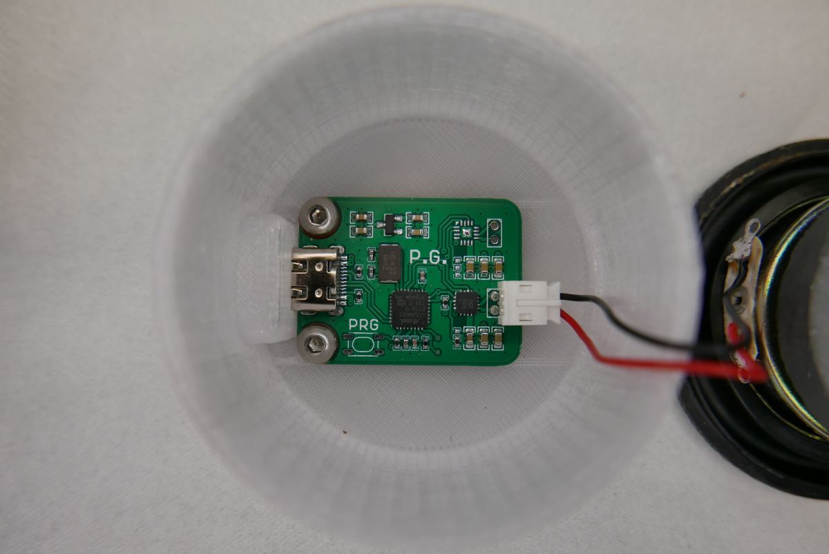

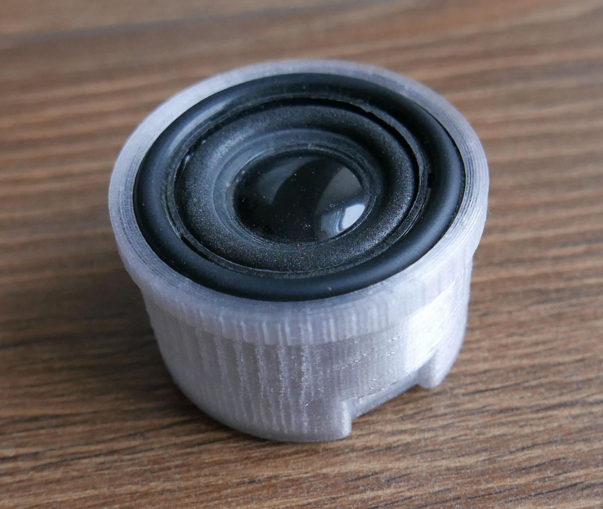

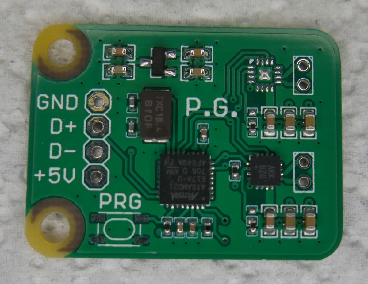

TL;DR

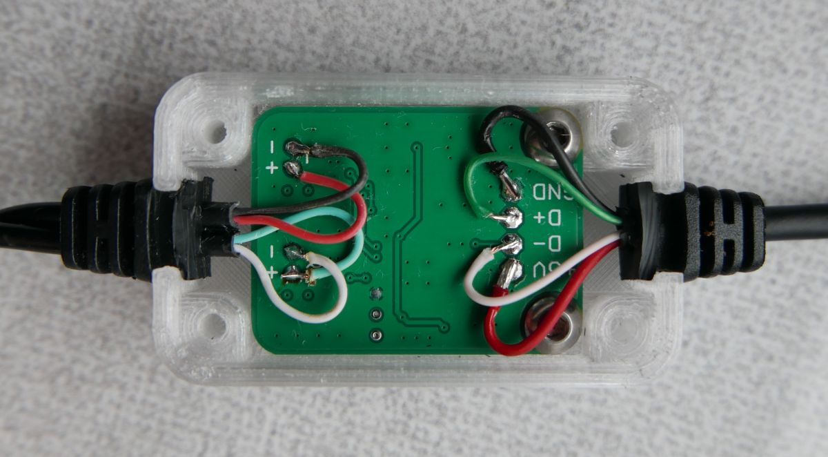

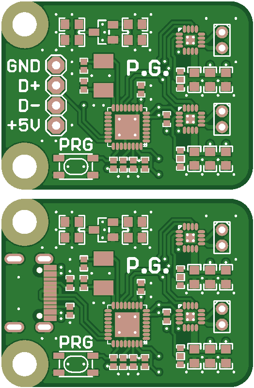

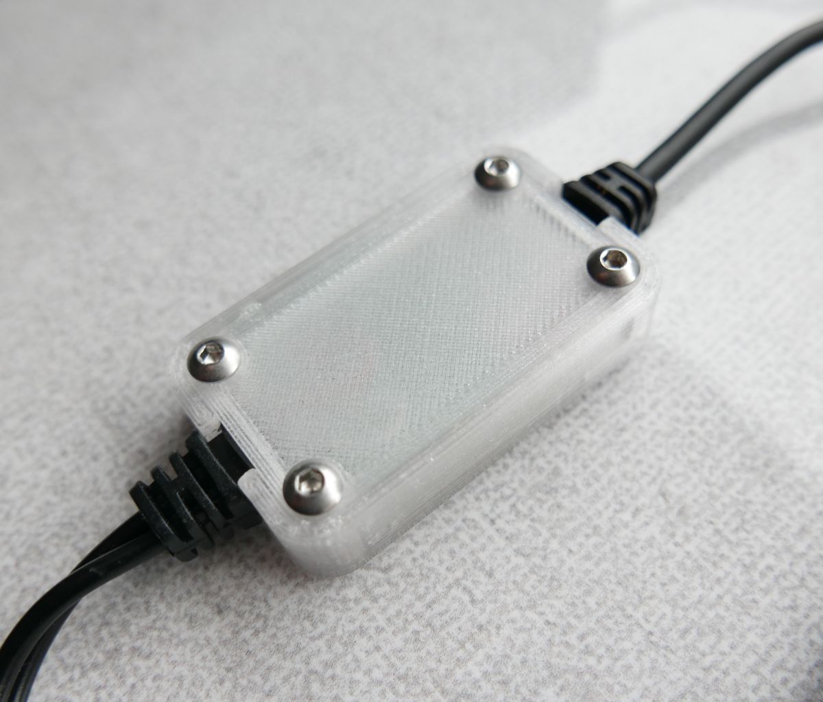

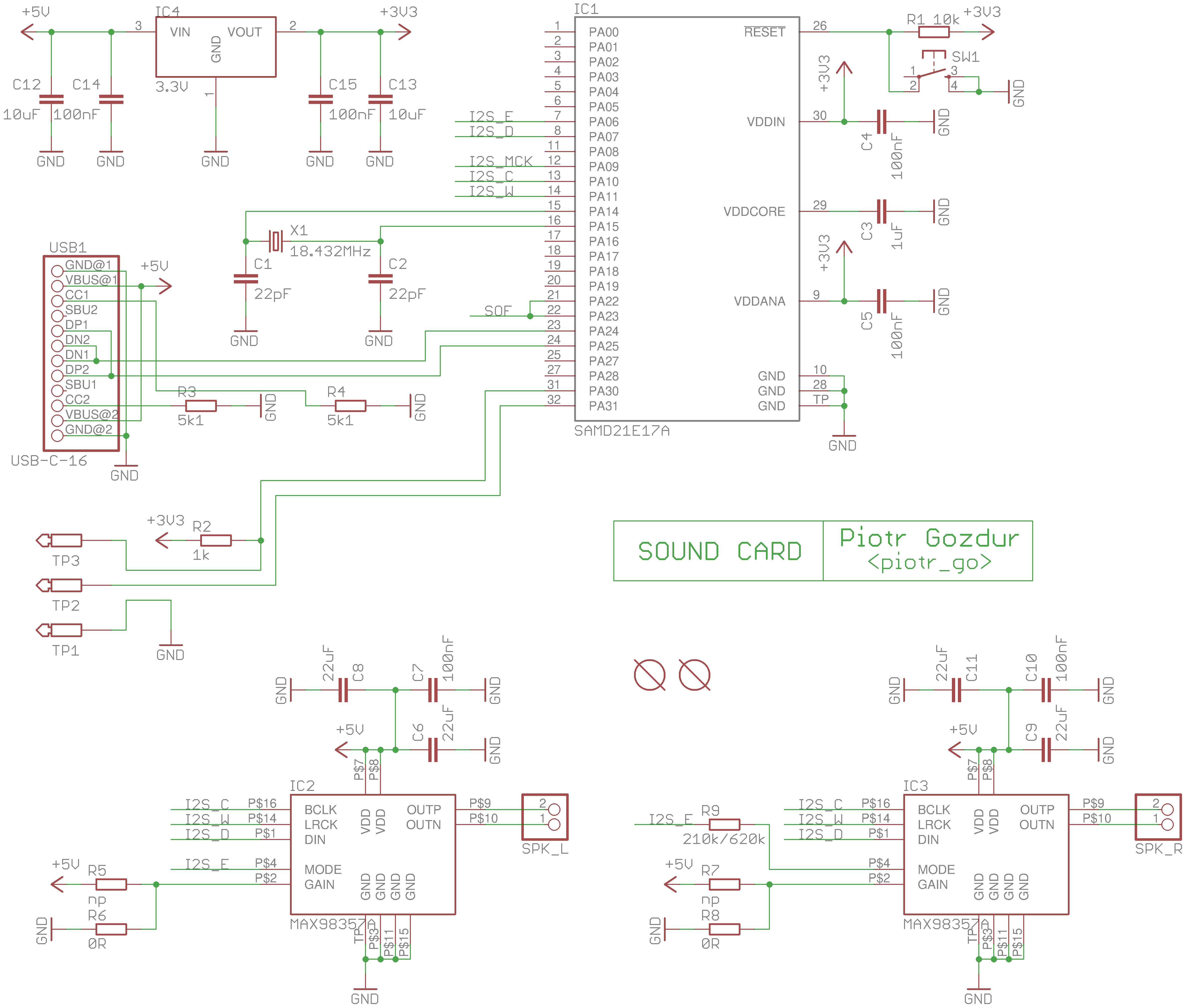

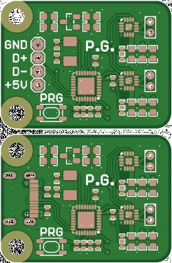

  • Powstały głośniki USB na SAMD21+MAX98357A, które mają zastąpić koszmarny dźwięk z monitorów i oferują wersję mono oraz stereo.
  • Układ wykorzystuje SAMD21E17A, dwa cyfrowe wzmacniacze MAX98357A 3W i pracuje asynchronicznie przy 88,2kHz / 96kHz, 32bit.
  • Soft napisany sam obsługuje stereo/mono zależnie od zamontowanych elementów, a na wyjściu dostępny jest też sygnał MCLK.
  • Dostępne są dwie wersje PCB: Goldpin albo USB-C.

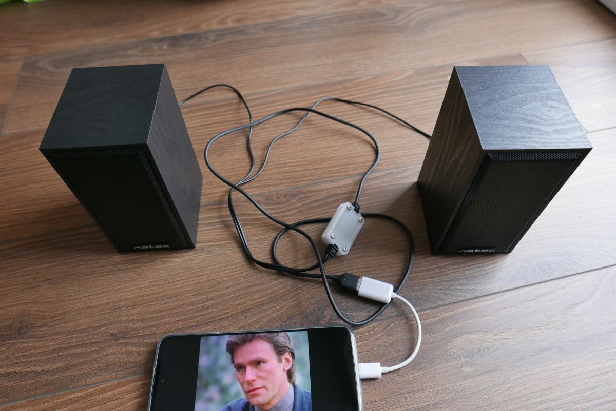

  • Zestaw działa jako głośniki monitora; mono wystarcza do filmów, a stereo trafiło do drugiego komputera.

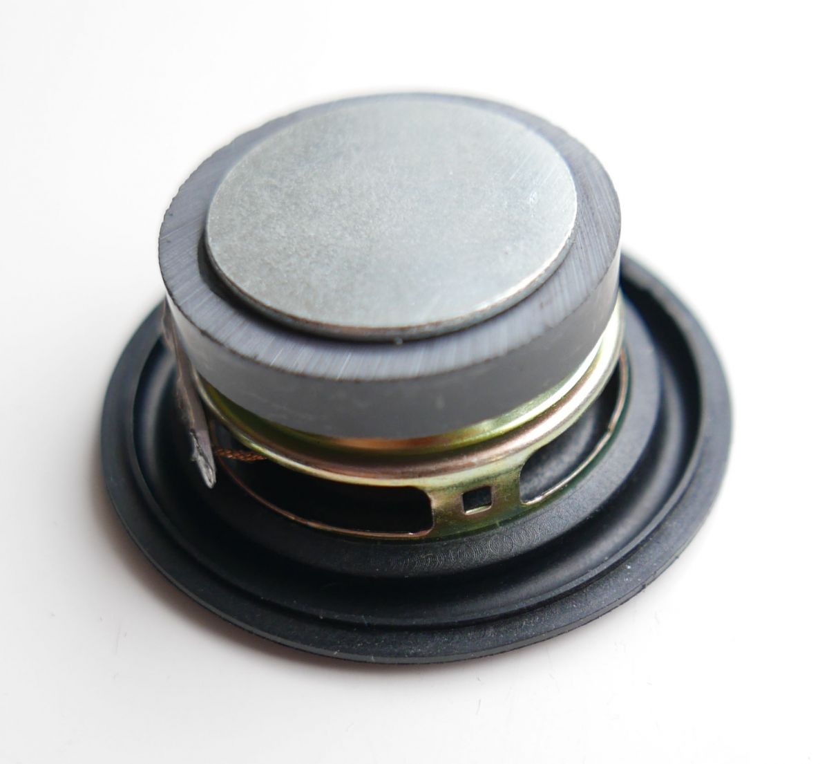

✨ Użytkownik przedstawił projekt głośników USB oparty na mikrokontrolerze SAMD21 oraz wzmacniaczu MAX98357A, mający na celu poprawę jakości dźwięku w porównaniu do wbudowanych głośników w monitorach. Projekt obejmuje głośnik mono oraz wersję stereo, z parametrami takimi jak próbkowanie 88,2kHz/96kHz, 32-bitowe audio oraz asynchroniczny tryb pracy. W dyskusji poruszono kwestie techniczne dotyczące zastosowanego głośnika, jego konstrukcji oraz działania oprogramowania, które pełni rolę mostka USB-to-I2S. Użytkownicy wymienili się informacjami na temat konstrukcji głośnika, w tym zastosowania dodatkowej membrany oraz wpływu obudowy na brzmienie.
