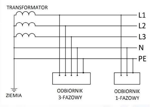

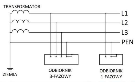

    Witam Forumowiczów. Chcę przeprowadzić remont instalacji elektrycznej w moim mieszkaniu spółdzielczym. 12-piętrowy blok z płyty, wybudowany w 1983 roku. Transformator średniego napięcia na parterze zamiast jednego mieszkania. Blok oddano z pionami w trójfazowym układzie TN-C.
    Schemat instalacji elektrycznej pokazujący transformator, linie L1, L2, L3 oraz PEN, oraz połączenia z odbiornikiem 3-fazowym i 1-fazowym.

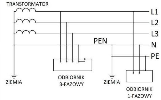

    Kilka lat temu spółdzielnia wymieniła piony na układ TN-S, również trójfazowy.
    Schemat połączenia transformatora z odbiornikami trójfazowymi i jednofazowymi.

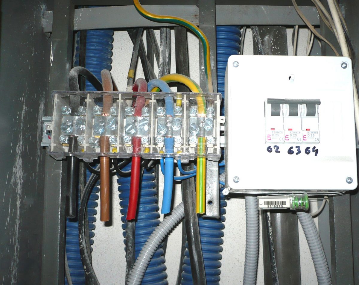

    Na każdym piętrze są 3 mieszkania, więc każde jest zasilane z innej fazy. Zabezpieczenie przedlicznikowe – eS-ka 25 A.

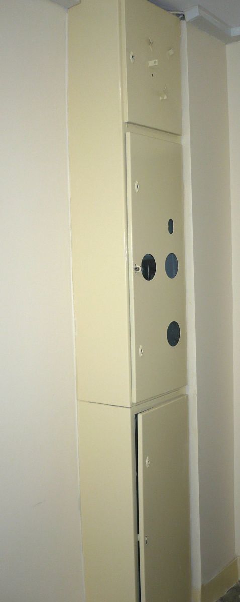

    Zdjęcie pionu elektrycznego z trzema metalowymi skrzynkami.

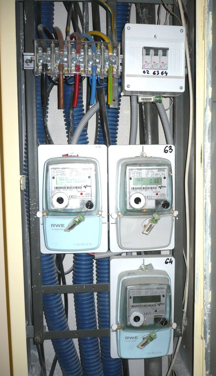

    Panel elektryczny z licznikami energii elektrycznej i bezpiecznikami.
    Skrzynka elektryczna z przewodami kolorowymi i wyłącznikiem nadprądowym.
    Jak widać na fotografii, przewód z linii fazy trafia na zabezpieczenie przedlicznikowe, a stamtąd do licznika. Do licznika trafia też przewód N. Z licznika przewód fazowy i przewód N prowadzone są w peszlu do złącza (puszki?), a stamtąd podtynkowym dwużyłowym kablem 2x10 (2x6?) mm^2 do skrzynki bezpieczników w mieszkaniu. Spółdzielnia jak zwykle remont-modyfikację wykonała bezmyślnie, bo od razu powinny być poprowadzone przewody L+N+PE od pionu do skrzynki bezpieczników w mieszkaniu, przewodem 3x10 mm^2. Próby zdobycia informacji, kiedy takie połączenie zostanie wykonane, dają ze strony spółdzielni wymijające odpowiedzi – brak jakichkolwiek konkretów.

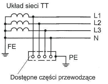

    Pierwsze pytanie – jaki w ogóle mam układ sieci elektrycznej w mieszkaniu, bo to nie jest nawet „kulawy” TT.
    Schemat elektryczny układu sieci TT z oznaczeniem przewodów L1, L2, L3 i N.

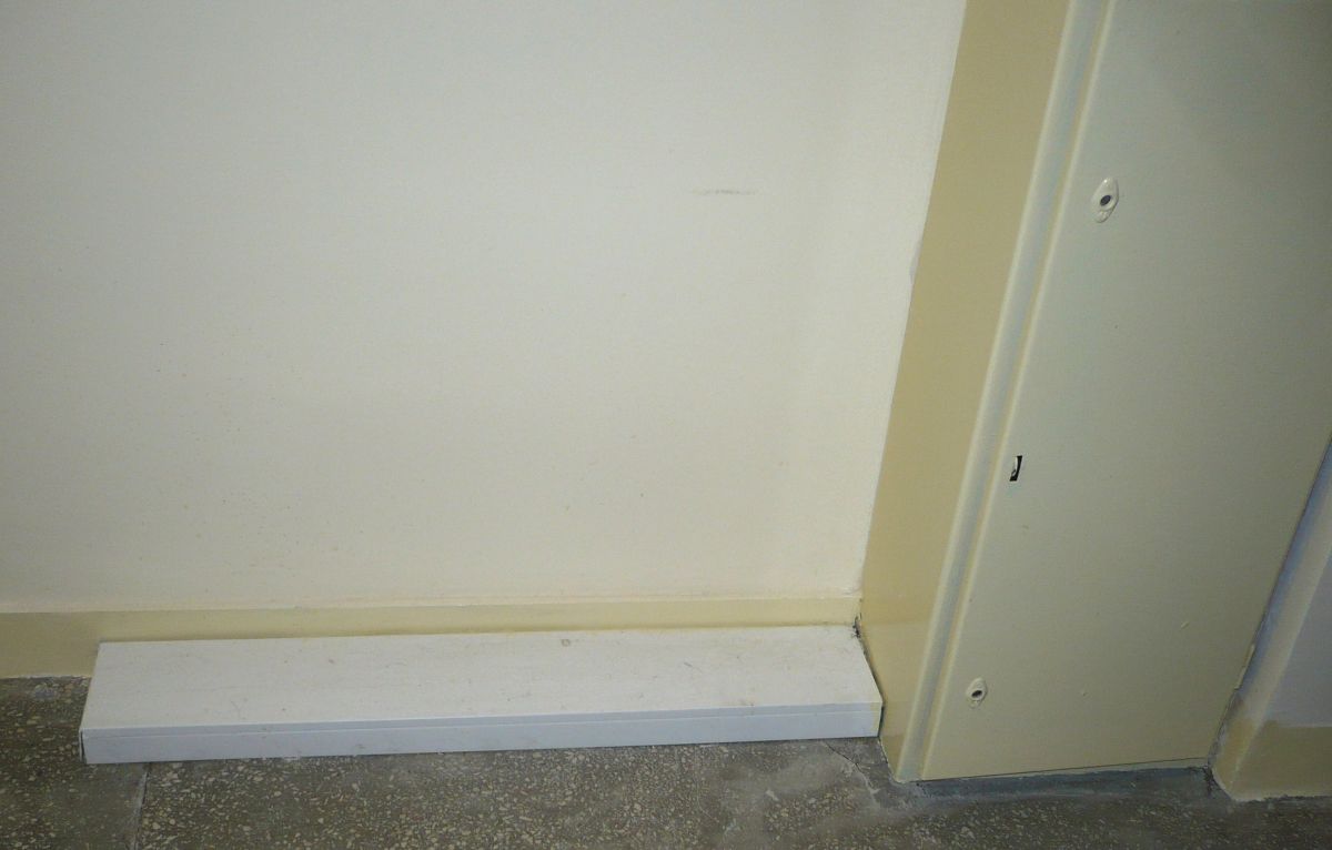

    O poziomie planowania i pomyślunku w spółdzielni świadczy kolejny „kwiatek”, który wyszedł na jaw przy okazji tej modyfikacji. Otóż część mieszkańców, korzystając z układy klatki schodowej, za zgodą spółdzielni (!!!) zaanektowała na swoje wyłączne potrzeby fragment klatki, tak, że pion elektryczny znalazł się w strefie prywatnej. Projektant modyfikacji odmówił zaakceptowania zaistniałej sytuacji, zatem skrzynki rozdzielcze ze strefy prywatnej przesunięto na jej zewnątrz. Spowodowało to jednak, że poszczególne skrzynki nie są w pionie pięter w jednej linii, a skompensowano to typowymi korytkami z PCW, ułożonymi na podłodze klatki schodowej. Jestem bardzo ciekawy opinii Forumowiczów na temat takiego rozwiązania:
    Biała listwa PCW zamontowana przy ścianie w korytarzu.

    WLZ jest TN-C czy TN-S?
    Bo się pogubiłem.
    Na początku napisałeś, że jest układ TN-C, ale spółdzielnia później wymieniła na TN-S.
    To w końcu jaki jest obecnie układ w WLZ?
    Na zamieszczonych zdjęciach wygląda jak TN-S.
    Skoro taki jest to dostałeś prawidłową odpowiedź od inspektora, bo w jaki sposób chcesz podzielić przewód PE lub N na PE i N?
    Armatury nie trzeba podłączać, bo jeżeli rury są stalowe lub miedziane to ona już jest podłączona. Rury takie natomiast muszą być objęte połączeniami wyrównawczymi. Jeżeli instalację wodną masz wymienioną na plastik t po jakiego grzyba przywlekać dodatkowy potencjał do np. baterii kranowej, a z resztą do czego chcesz podłączyć ten przewód PE? Wywiercisz w tej baterii otwór i nagwintujesz, aby móc do czego podłączyć przewód?
    Jeżeli chodzi o wykonanie to skoro nie masz w tym doświadczenia to odpuść sobie samodzielne przeróbki, bo wykonując to w nieumiejętny sposób możesz sobie narobić ogromnych kosztów. Możesz doprowadzić do spalenia wielu urządzeń elektrycznych w mieszkaniach przyłączonych do tego WLZ-u. Cały pion puścisz z dymem.

    Poprowadzenie przewodów od WLZ do mieszkania to już jest po stronie lokatora.
    Jako lokator musisz poprowadzić nowy przewód. Jeżeli chcesz mieć "siłę" to prowadzisz przewód 5-żyłowy i wcale nie musi to być przewód 10mm²
    Może być to przewód o mniejszych przekrojach żył, jakie wynikają z przydziału mocy oraz długości tego przewodu.
    Masz WLZ TN-S to podłączasz nową instalację mieszkania w układzie TN-S.

  • #11 21452411
    CYRUS2
    Posty: 17776
    Pomógł: 1228
    Ocena: 3482
    Antek-S23 - schematy na których sie opierasz nie pokazują instalacji w budynku.
    Nowe piony nie są w układzie TN-S.
    Nowe piony nadal pracują w układzie TN-C.
    Dlaczego ?
    Bo układ TN-S wymaga wymiany instalacji we wszystkich lokalach w tym budynku na instalacje 3 -żyłową.
    (oddzielne PE)
  • #12 21452419
    kortyleski
    Posty: 12263
    Pomógł: 957
    Ocena: 3843
    Plumpi napisał:
    Teoretycznie można by było zrobić podział i wyprowadzić oddzielny przewód PE z tego przewodu N, pełniącego rolę przewodu neutralno-ochronnego dla starych instalacji,
    Nie, nie można. W tablicy piętrowej jest TN-S i nie ma tam ani zera ani PEN.
    Tu jest sytuacja odwrotna niż w większości blokowisk. Spółdzielnia stanęła na wysokości zadania i doprowadziła bezpieczne piony do tablic piętrowych. Teraz to mieszkańcy, biedne żuczki stanęli przed koniecznością modernizacji swoich instalacji elektrycznych. I tu wchodzi typowa polska mentalność. No panie jak to? od 62 roku było dobrze i świeciło a teraz kafle kuć, tynki bruzdować? Ci ludzie przypuszczalnie na przestrzeni lat kilkukrotnie robili remonty, malowania, tapetowania. I nikt z nich nie pomyślał o doprowadzeniu instalacji do porządku bo po co? świeci, odkurza, radyjko gra. To zbędne koszty. I tak będzie jeszcze długo
  • #13 21452438
    Musi być PEN !
    Bo pion zasila instalacje dwużyłowe w układzie TN-C.
  • #15 21452465

    Przewód ten możemy nazwać "PEN" dla starych instalacji, ale z użyciem bardzo dużych nawiasów, ponieważ dla nowych, modernizowanych instalacji musi być on traktowany jako N.
  • #16 21452499
    CYRUS2
    Posty: 17776
    Pomógł: 1228
    Ocena: 3482
    Plumpi napisał:
    Nie można tutaj traktować tego przewodu neutralnego, pełniącego także rolę przewodu ochronnego dla starych instalacji z zerowaniem jako przewodu PEN.
    Musisz tak traktować.
    Bo ten przewód służy jednocześnie do zasilania i do ochrony.
    Czy się różni PEN od N?
    PEN nie możesz rozłączać, bo służy do ochrony.
    Ale niebieskiego N w WLZ 3f także nie wolno rozłączać!
    Dlaczego?
    Bo uszkodzisz lokatorom w bloku odbiorniki.
  • #17 21452522
    Nie. w pionie i tablicach piętrowych jest PE, N, 3XL. Zatem TN-S, choć
    Tu autor nie ma wiedzy albo coś jest nie po kolei. Bo skoro pion jest prowadzony pięcioma żyłami (co widać na zdjęciach to naturalnym by było przy trafie żyłę ochronną i neutralną podłączyć do jednej szyny która po pierwsze będzie uziemiona a po kolejne połaczona z punktem gwiazdowym trafa. Co stworzyło by pełnoprawny układ TN-S.
    (oddzielne PE)
    I tu już wchodzi papierologia. Bo przy takiej modernizacji pionów lokatorzy powinni być zobligowani do modernizacji instalacji lokalowej. Oczywiście podniosą się glosy że po co a na co? Skoro działa? Bo durni ludzie nie rozumieją że to dla ich dobra.
    CYRUS2 napisał:
    Musi być PEN !
    Nie musi. Nawet nie może. W TN-S nie ma PEN.

    Plumpi
    Posty: 7972
    Pomógł: 860
    Ocena: 2618
    Z tymi instalacjami przejściowymi to był cyrk i było kilka szkół.
    Dla przykładu w SEP wymyślono, aby mostkować przewód N z PE na każdej kondygnacji, co kłóci się z zasadą, że raz rozdzielonego PEN nie łaczymy.
    Ale trzeba by sięgnąć po opracowanie dr Musiała, jako autorytetu w tym zakresie.
    http://www.edwardmusial.info/pliki/do_del_wzd.pdf
    Tutaj tłumaczy, że prawidłowe przejście to poprowadzenie PEN i N.
    PEN obsługujący starsze i nowsze instalacji.
    Po zakończeniu wszystkich modernizacji PEN wtedy staje się przewodem PE.
