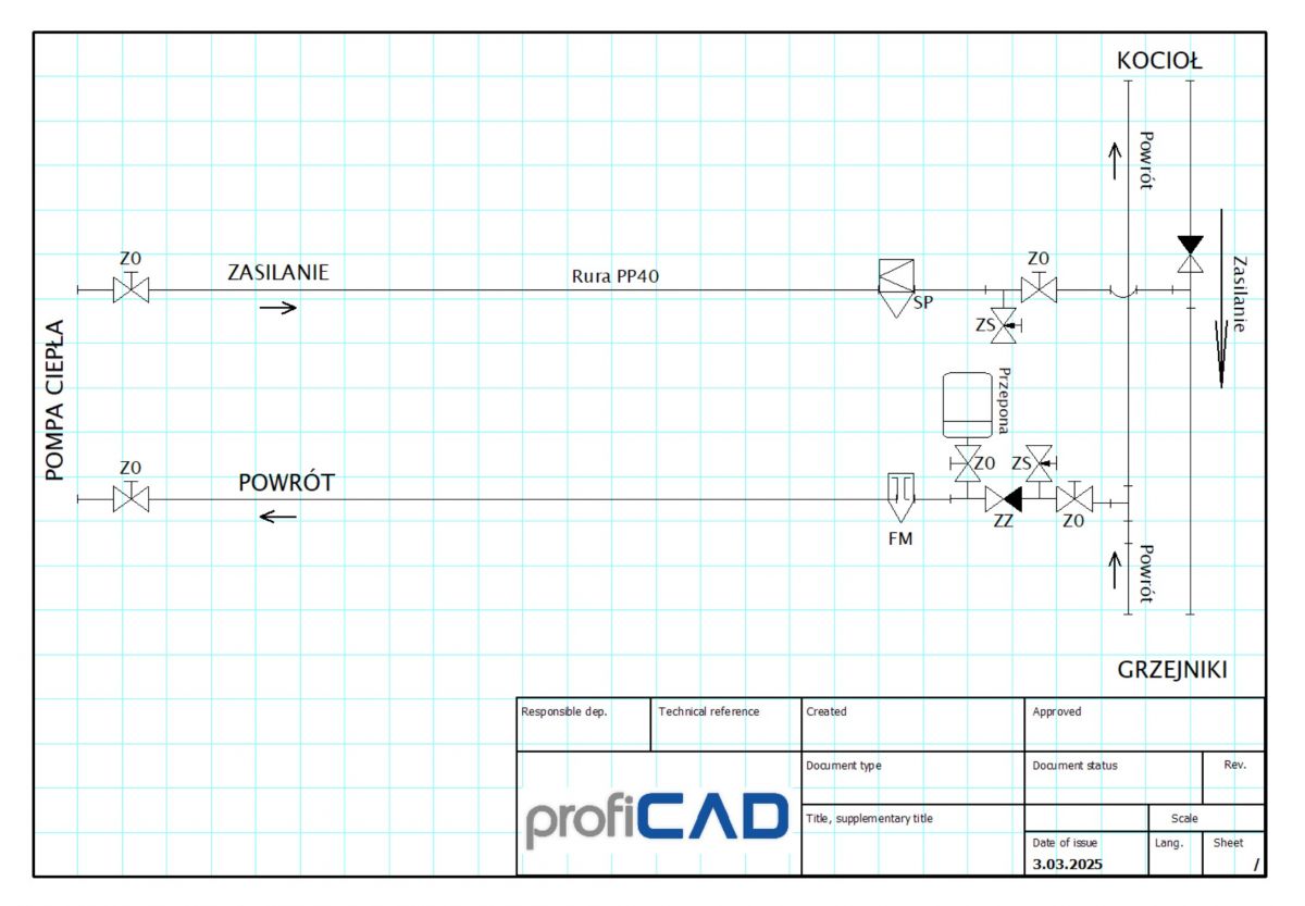

Jak najlepiej wpiąć monoblokową pompę ciepła do istniejącej kotłowni z miedzianym pionem 35 mm bez lutowania i jakimi rurami oraz złączkami to wykonać?
Najpraktyczniej zrobić główne podejście do pompy na PP40 stabi glass albo PEX32 z pełnoprzelotowymi zaworami 1", bo większe średnice nie są tu potrzebne, a PEX powyżej 32 robi się drogi i kłopotliwy; całego długiego odcinka na sztywno w miedzi forum raczej nie poleca ze względu na drgania i koszty [#21456746][#21471962][#21472924][#21473759] Jeśli chcesz wpiąć się w pion Cu 35 bez lutowania, nie znaleziono gotowego trójnika skręcanego 35x5/4x35, więc padł praktyczny wariant: 2× złączka Conex 35→5/4 GZ wkręcona w zwykły trójnik 5/4 albo po prostu lutowana złączka 35/5/4 GZ, która jest najtańsza [#21458148][#21458374][#21466796] Na układzie daj zawory zwrotne, filtr siatkowy i separator/magnetyczny, żeby kocioł i PC nie przepychały wody w złym kierunku [#21455327][#21474777] Bufor w tym układzie nie wygląda na konieczny przy ok. 200 l zładu i 100% grzejnikach; jeśli już, to lepiej równolegle niż szeregowo, bo defrost w tej klasie pomp trwa zwykle tylko kilka minut i zjada około 3–4°C na rozgrzanej instalacji [#21458421][#21468491][#21472228] Przy zaworach szukaj wersji z pełnym przelotem i dławnicą na trzpieniu; Andrzej wskazał m.in. Valvex/Green, Calido i Hydroland Tytan jako sensowne przykłady [#21474367][#21474417]

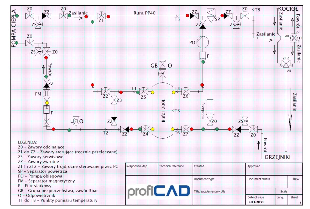

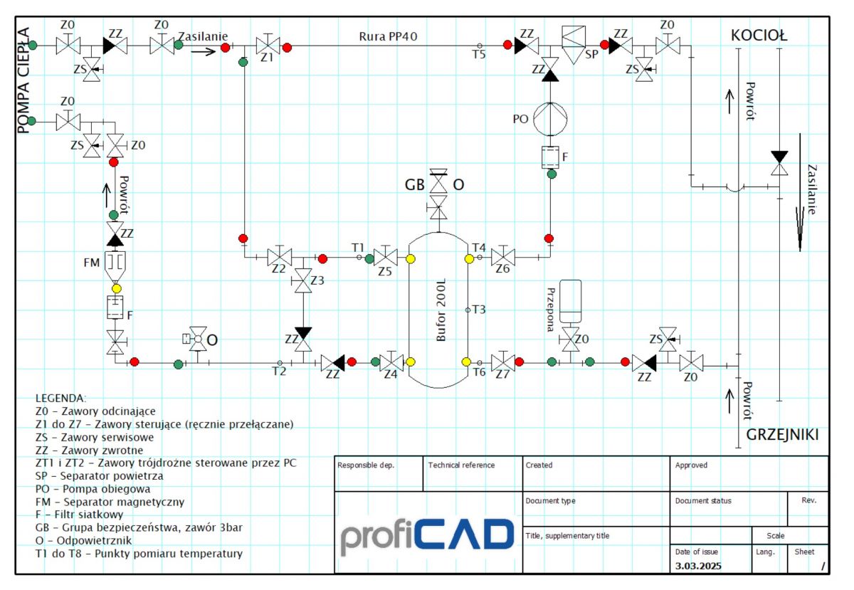

    vorlog napisał:
    Jeżeli zastosowałbyś układ z buforem podłączonym równolegle to wystarczy sterować obiegami po stronie "gorącej", na "zimnej" tylko zawory serwisowe (lub oczywiście odwrotnie).
    Popieram.
    Bufor-sprzęgło z 6-cioma króćcami będzie najlepszym rozwiązaniem. Wtedy mogą pracować nawet dwa źródła ciepła jak będą miały bliskie nastawy.
    vorlog napisał:
    Zwróć uwagę na jedno- wszelkie zawory kulowe, czy ręczne czy z napędem kupuj w wykonaniu z dławnicą na trzpieniu, w razie czego łatwo je doszczelnić, zaś te z uszczelnieniem stałym (plastykowa tulejka) są jednorazowe- jak zaczną kapać to tylko wymiana.
    Dobra rada. Zapamiętam i będę propagował.
    vorlog napisał:
    Pasuje pomyśleć nad sterowaniem kotła gazowego przez pompę ciepła, by w razie mocniejszego mrozu odpalała kocioł zamiast grzałek głównych (ogrzewanie przeciwzamrożeniowe PC musi i tak pracować), ale to raczej prosta sprawa. Jak pompa nie ma osobnego przekaźnika do wykorzystania, to można by odłączyć w niej grzałki i zamiast nich podłączyć cewkę przekaźnika, a jego zestyk wykorzystać po swojemu
    I automatyka gotowa! Super sprawa.
    Hydraulik raczej by tego nie wymyslił...

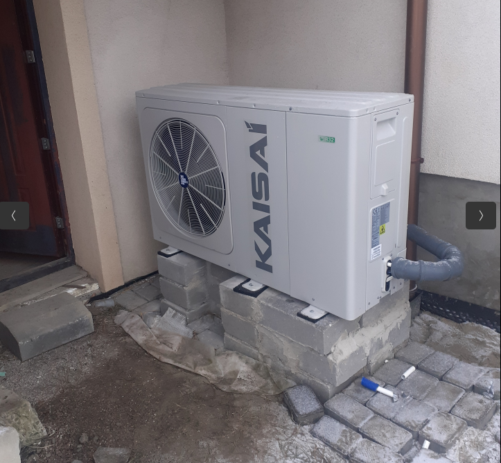

    A tak
    Pompa ciepła zamontowana na postumencie z bloczków betonowych za domem.
    Wymurowałem postument z bloczków betonowych fundamentowych pełnych ułożonych na kamieniach i piasku w kącie za domem.
    Bloczki przewierciłem i dałem długie kolki a PC postawiłem na macie gumowej takiej na 1cm kupionej w casto do amortyzacji, pocietej na kwadraty 10cmx10cm.
    To wygląda blisko ale z tyłu jest przepisowe 50cm.

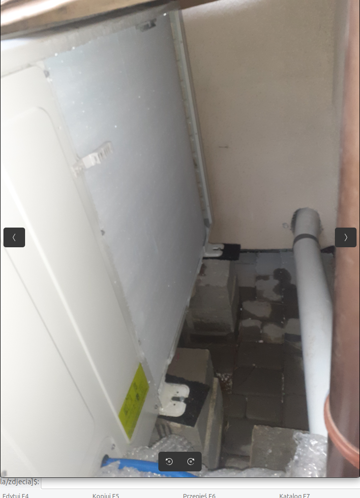

    Acha jak będziesz montował to nie zapomnij zdjąć blachy z kompresora która go blokuje żeby się nie kiwał i obijał w transporcie, będziesz miał rysunki w instrukcji i na pompie.
    Tak wygląda z tyłu zaszroniona
    Jednostka zewnętrzna pompy ciepła zamontowana na betonowym postumencie.

    Można ją chyba 30cm od muru posadowić.
    Nie bo będzie za duży opór zasysania i spadnie wydajność, wszędzie piszą że 50cm to minimum.
    ZbiguZbigu napisał:
    A tam są wygięte te lamelki na bok czy proste? Bo u ciebie blisko ściany stoi bokiem?
    Proste, to blisko to 25cm ale dam tam z przodu przegrodę z poliwęglanu komorowego i daszek też zrobię żeby tak śniegu nie zasysała.

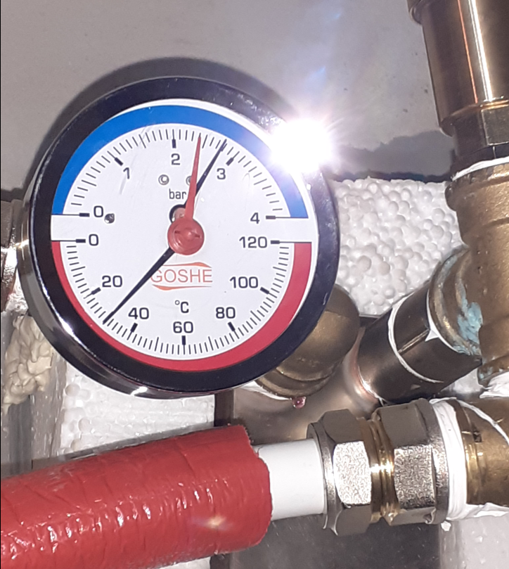

    A tu zdjęcie wymiennika w styropianie i manometru z termometrem z pierwotnego obiegu z borygiem
    Manometr i termometr w instalacji hydraulicznej.
    To było robione po uruchomieniu jak już trochę się rozgrzała :) widać że na całe 30st ale o dziwo na podłogówkę to spokojnie wystarczy.

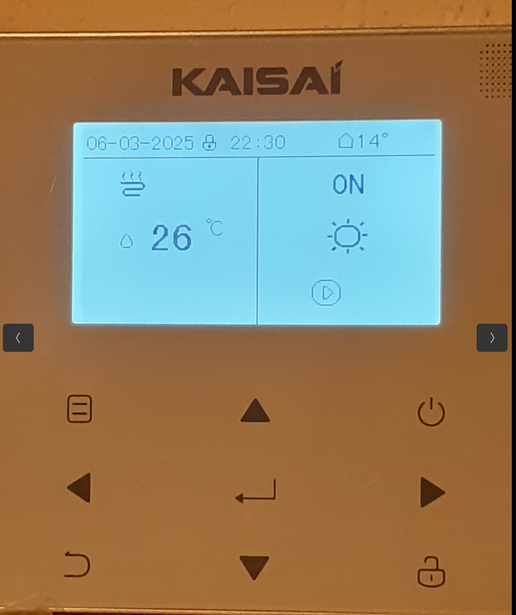

    Nie bo temp się wacha, zanim dojdę do piwnicy gdzie to mogę zmierzyć to się może zmienić, mierzyłem pirometrem temp i jak mi termometr ze zdjęcia pokazywał to pirometr podobnie.
    Wyświetlacz termostatu pokazujący temperaturę 26 stopni Celsjusza, podłączony do systemu KAISAI.
    Ta pompa ma wyjście na sterowanie dodtkowym źródłem ciepła, wszystko jest w instrukcji.

    @zbiguzbigu bufor u Ciebie (moim zdaniem) ma sens wtedy, gdy masz możliwość (jako prosument) ładować go w godzinach "darmowej energii" lub nocy (jak masz G12), ale wtedy pasowałaby większa jego pojemność, chociaż z 500l.
    Swoją drogą- sama inwestycja (pompa i reszta) to kupa forsy- jak masz możliwość grzania gazem (bo już masz pracującą instalację) to może w ogóle to zbędny trud, no i kiedy to się odrobi?

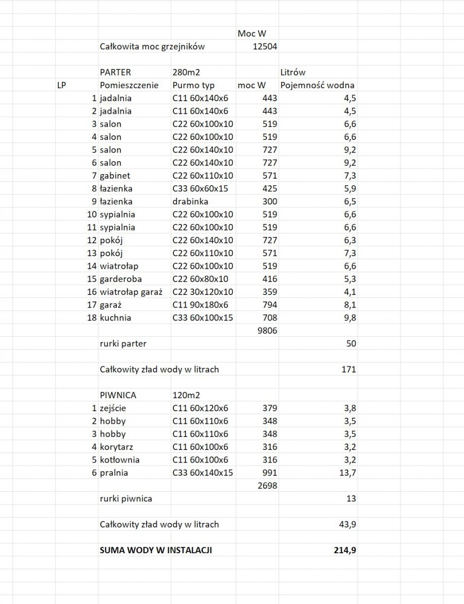

    ile masz, czy też ile powinna wynosić pojemność układu, by defrost prawidłowo działał?
    Mam całą podłogówkę czyli 200m2, ile to będzie wody to nie wiem, liczyłem to kiedyś na programie ale pozmieniali go teraz nie mogę tych danych wczytać z powrotem, musiałbym całą instalację od nowa wprowadzać :( tak licząc pi razy drzwi wychodzi mi ponad 150L.
    Wyżej dałem instrukcję instalacyjną i tam na początku są wymagania, może sobie poczytać :)

    Janusz_kk napisał:
    Mam całą podłogówkę czyli 200m2, ile to będzie wody to nie wiem, liczyłem to kiedyś na programie ale pozmieniali go teraz nie mogę tych danych wczytać z powrotem, musiałbym całą instalację od nowa wprowadzać tak licząc pi razy drzwi wychodzi mi ponad 150L.
    Bardziej chodziło mi o pojemność obiegu pierwotnego, czy PC i wymiennika- czy masz tam jakiś buforek z borygo.
    Ale chyba i tak się zapędziłem w ciemny kąt- przecież pompa ciepła, jak się odpala, to musi załączać też pompkę obiegu wtórnego, tę za wymiennikiem, a jak pompa wchodzi w defrost, to jej obieg działa podobnie jak przy grzaniu, czyli włącza tę pompkę wtórną, a ta dostarczy ciepłą wodę z bufora na wymiennik itd. :)
    Więc pojemność obiegu pierwotnego jest dość obojętna, wystarczy tyle co w PC, rurkach, wymienniku i naczyniu przeponowym...

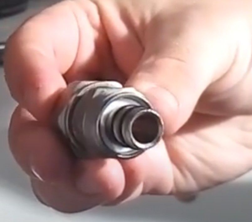

    ZbiguZbigu napisał:
    Teraz "dokształcam" się w temacie rurek PP i ich montażu. Nawet nie zdawałem sobie sprawy jakie są komplikacje jak źle się zaprojektuje połączenia ze względu na dużą rozszerzalność cieplną.
    Odpuść sobie je, źle się to łączy, zawężają się w środku na zgrzewach przez co robią 'wargi' które zaburzają przepływ, wiem bo zimna wodę z tego robiłem i widziałem co się dzieje. Zrób z pex-a, 25 spokojnie wystarczy, Co prawda trzeba już sporo siły użyć ale za to nie trzeba kolanek bo można lekkie łuki wygiąć i jest gładziutki w środku. Na dodatek łatwo potem rozebrać (oczywiście skręcany a nie zaciskany) jak trzeba coś przerobić albo wymienić.
