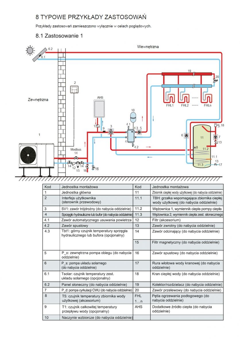

    A co z tymi czujnikami temperatury?
    Masz w instrukcji przykładowe schematy i tam są opisane czujniki. Z pompą przychodzi jeden do ciepłej wody, ale możesz go też użyć jako czujnika np strefy 2. Bez sensu żebym ci instrukcję tutaj przepisywał, masz tam opisane, generalnie jak ustawisz pogodówkę czyli krzywą grzania to czujniki temp wody są opcjonalne :) oprócz CWU.

    Przy grzejnikach powinieneś podłączyć termostat domowy, dowolny, podpinasz go pod styki na płycie sterującej, może być na 230 V jak i na niskie napięcie, ale styki są odrębne, w instrukcji jest to opisane.
    ZbiguZbigu napisał:
    Zobaczę, ale wątpię żeby taki układ tam był.
    Oczywiście, że nie ma, będziesz sam rzeźbił ze sterowaniem, wg mnie zupełnie bez sensu.

    ZbiguZbigu napisał:
    Ona pewnie mierzy temperaturę powrotu i zasilania i temperaturę zewnętrzną w samej jednostce zewnętrznej
    Mierzy ale pracuje tylko wg czujnika który sie wybierze. Przy grzejnikach termostat domowy jest lepszy bo daje się go w najzimniejszym pomieszczeniu i grzejnik bez głowicy termostatycznej. Wtedy jak inne się nagrzeją to termostaty się zamykają a to ostatnie z termostatem wyłącza pompę.

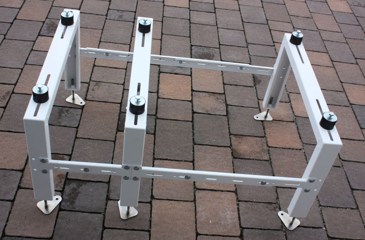

    A te nóżki na czym będą stać? Bo jak na kostce (tak jak na obrazku) to podejrzewam, że z czasem będą wciskać kostki w ziemię.
    Do mnie bardziej przemawia postument podobny jak zrobił @Janusz_kk . No, może ładniej wykonany :P
    W lekkie "rusztowania" jakoś nie bardzo wierzę, bo ich konstrukcja sugeruje eleganckie przenoszenie, wręcz wzmacnianie, drgań.
    Inna rzecz, że widziałem zewnętrzną jednostkę splita, stojącą nóżkami na spiętrzonych po kilka sztuk kostkach brukowych, luźnych, nawet niczym nie sklejonych do kupy :D Wystarczy chwila nieuwagi i maszyna leży na ziemi...
    V.

    Najpierw pod pompę trzeba zrobić dół chłonny. Robisz wykop o wymiarach przynajmniej 1m szeroki, 1,5m długi i 1,5m głęboki.
    Zasypujesz to tłuczniem i żwirem. Po ubiciu posadawiasz betonowe postumenty. Na postumentach możesz zamontować taką ramę lub gumowe bloki amortyzujące.
    Podczas pracy pompy powstaje duża ilość skroplin, która będzie Ci zalewać kostkę na sporym obszarze, a przy mrozach powstanie czapa lodowa.
    Studnia chłonna przyjmuje te skropliny i pozwala je odprowadzić do gruntu.
    Jeżeli masz warstwę gliny to musisz się wkopać poniżej tej warstwy, aż do warstwy chłonnej.

    ZbiguZbigu napisał:
    Pozostaje temat bez odpowiedzi jak ją posadowić na ramie (145kg)
    Ostrożnie :)
