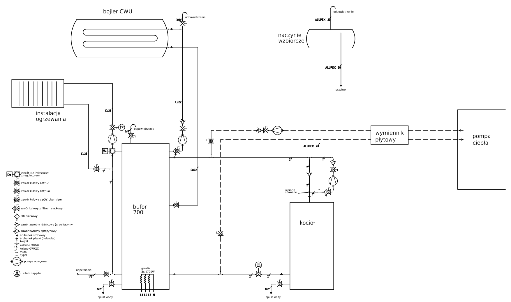

    Miałem taki 2" założony pomiędzy kotłem CO a buforem (w poziomie, z delikatnym spadkiem, na powrocie do kotła)- wywaliłem, bo hałasował jak cholera. Konserwacja- nie bardzo, ta zaślepka z sześciokątem na klucz jest wkręcana fabrycznie na kleju, odkręcenie dość dyskusyjne.
    No ale moje doświadczenie to bardziej hydraulika siłowa (bo wchodzi w mój zakres automatyki przemysłowej), więc pewnie się mylę :P

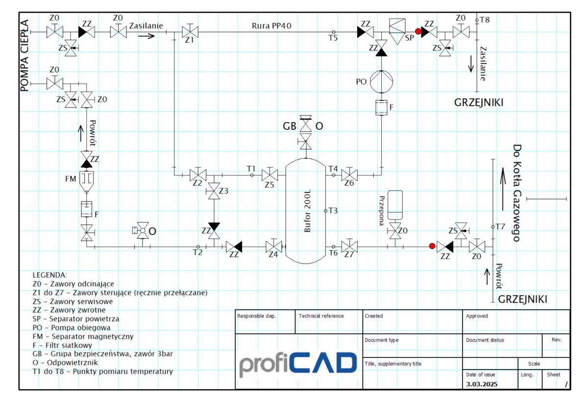

    Teraz twój schemat, po co ci obejście Z2,Z3,ZZ? I gdzie jest piec gazowy podłączony? bo jakoś nie widzę.
    Czyli był za duży i klapka pewnie klapała.

    Był dopasowany do średnicy rur, miał działać na przepływie grawitacyjnym i blokować przepływ wsteczny, by wygaszony kocioł nie wychładzał bufora.
    Że się klapka tłukła, to zanim go wywaliłem (sporo roboty...), chciałem odkręcić pokrywkę rewizyjną i dociążyć klapkę jakimś ciężarkiem- sześciokant obrobił się w cholerę a pokrywka została na miejscu. To jest jednorazówka, może po podgrzaniu palnikiem gwint by puścił. Może Twoje sprzed lat były "po ludzku" robione?

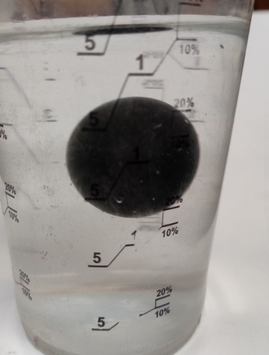

    Bo ten kulowy/opadowy jest do pracy raczej w pionie. Inna rzecz- ta gumowa kula w środku bez nacisku od góry pływa sobie swobodnie nie zamykając przepływu, jak ta śliwka w kompocie.
    I żeby nie było- sprawdzone własnymi ślepiami. Dodatkowo- taki właśnie zawór grawitacyjny, 2", mam i tak założony na WYJŚCIU z kotła CO w stronę bufora, w pionie, bo ma za zadanie zamknąć przepływ podczas pracy pompki obiegowej (klasyczny układ bocznikowy). Jeżeli bufor jest nagrzany do temperatury wyższej niż panująca w kotle, to gorąca woda radośnie sobie płynie w drugą stronę i zład się wychładza. Po to miał być założony zawór klapowy na odpływie z kotła- teraz tam siedzi normalny zawór kulowy z napędem elektrycznym (opisywany w którymś moim temacie) i zamyka przepływ jak kocioł jest wygaszony.

    Jak wrócę do chałupy to Ci na spokojnie udowodnię jak "działa" zawór z gumową kulką, bez zagłębiania się w teorie. Na żywca :)

    Ponawiam pytanie do ekspertów od hydrauliki, gdzie na moim schemacie powinny być śrubunki
    Nie śmiąc zaliczać się do szacownego grona ekspertów sugerowałbym montaż śrubunków wszędzie, gdzie występuje możliwość/konieczność wymiany uszkodzonego elementu, np. zaworu, bez cięcia rur. Na pewno na wejściach/wyjściach bufora.
    Koszt niewielki, spokój święty zachowany :)
    Ale ja wiem jak działa :) tutaj problemem było że pompa go zwrotnie nie zamykała.
    Żeby nie być gołosłowny- kulka z rozwalonego zaworu 1" w kubeczku z wodą
    Czarna kulka w przezroczystym kubku z wodą.
    tak sobie pływa, raz niżej, raz wyżej...
    Kłopoty z zaworami zwrotnymi- na załączonym szkicu sprzed kilku lat
    Schemat instalacji grzewczej z buforem ciepła, bojlerem CWU i wymiennikiem płytowym.
    kulowy grawitacyjny, ten nad kotłem, zbocznikowany pompką (do okazjonalnego użycia)- jak w buforze jest woda nagrzana do, powiedzmy, 80°C a kocioł stygnie, to woda łapie wsteczny obieg, dociska kulkę w zaworze, kulka sprężynuje, podskakuje, znowu wraca, znowu podskakuje i tak dotąd aż różnica temperatur będzie zbyt mała by ten ciąg wsteczny utrzymać. Hałas niewielki, takie "gumowe" pukanie, ale po rurach się niesie wyraźnie, a najgorsze, że bufor stygnie, stąd konieczność wstawienia zaworu blokującego obieg grawitacyjny kocioł-bufor
    Problemy z zaworem klapowym- ten siedział na dole, na powrocie z kotła do bufora, teraz zastąpiony (na szkicu) zwykłym kulowcem z napędem silniczkowym od podnośnika szyby w Oplu Astrze :P
    https://www.elektroda.pl/rtvforum/viewtopic.php?t=3747296&highlight=
    Tam nie było żadnej pompki, zawór zwrotny miał blokować wsteczny obieg wody, ale jak wspomniałem, klikał jak głupi. Może jakby dać większy kąt na rurze w kierunku klapki toby się nie tłukł, ale znów zakłócałby normalny przepływ (klapa w takim dwucalowcu swoje waży)
    Skończyło się na tym odcinającym z napędem...
    Nad pompkami od grzania bojlera i wspomagającą ładowania bufora siedzą zwykłe zawory zwrotne sprężynowe, jak pisałem pompki chodzą na pierwszym biegu bo zależało mi na wolnym przepływie- żadnego kłopotu nie odnotowuję od 2016 roku :)
    Nad pompką od grzania chałupy jest zawór kulowy 1" z napędem silniczkowym jak wyżej, ze względu na układ sterowania temperaturą w chałupie. Bufor ładuje się do nawet 95-98°C, ale na wyjściu grzania chaty siedzi zawór trójdrożny jako mieszacz, z regulatorem temperatury (Afriso) i ładnie trzyma temperaturę obiegu na 50°C, a pompka od obiegu grzejnikowego włączana jest przez termostat Auraton kilka razy w ciągu dnia na ok. 30...45min, w nocy praktycznie wcale (tak grzeję od dwóch sezonów by sprawdzić, czy taka temperatura na instalacji wystarczy do komfortowego grzania domu- owszem, spokojnie wystarczy, stąd zamysł o przejściu na PC).
