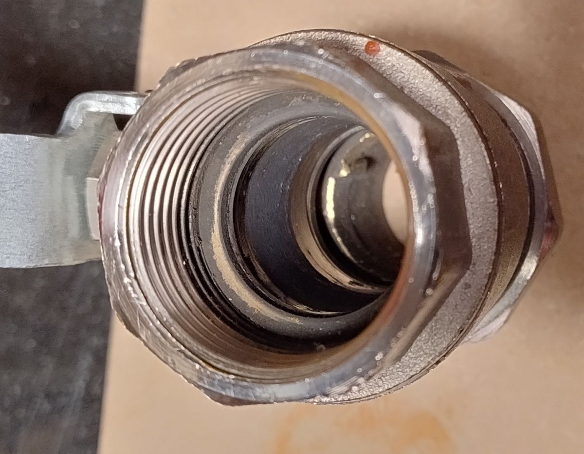

    ZbiguZbigu napisał:

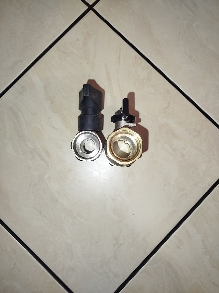

    Andrzeju, ok. Może i ma to sens tylko powiedz jeszcze jak poznać te zawory z pełnym przepływem przy kupnie przez internet. Rozumiem, że otwór w kuli jest taki sam czyli 1 cal ale które to zawory? Przekonuje mnie różnica w kosztach.
    Tani zawó 1" bez dłąwicy przelot srednicy 18,5mm i dobry , dużo droższy średnica 24mm.
    Dwa zawory kulowe o różnych średnicach leżące na płytkach ceramicznych.
    Polecam dobre zawory marki green ( valvex) w sieci Bims zawory calido, jak i importowane zawory z kraju Zółtej Rzeki sprzedawane pod marką hydroland , ale model Tytan. Bardzo dobre i niedrogie.

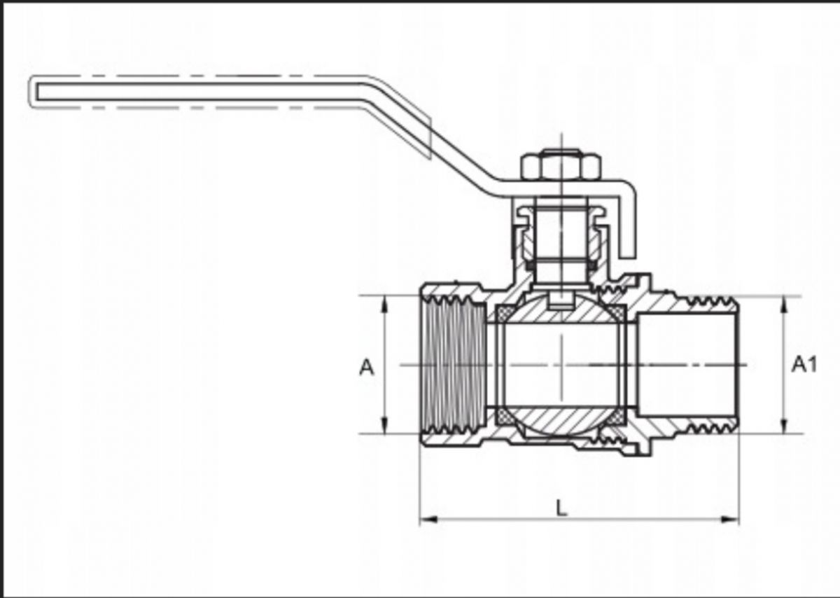

  • #134 21474378
  • #135 21474417
    andrzej lukaszewicz
    Posty: 7018
    Pomógł: 623
    Ocena: 2111
    @zbiguzbigu Z tego rysunku nic nie wynika, u dobrych producentów są szczegółowe rusynki na ich stronach internetowych.
    Wpisz sobie "zawór wzmocniony tytan". Sprawdzone od lat, w wykonianiu PN 30 z pełnym przelotem, kula fi 24mm

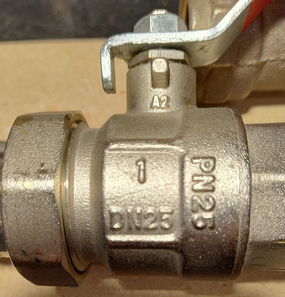

    Ja polecam zawory "Armatura" lub "Ferro", oczywiście wyłącznie z dławnicą na osi kulki (widoczna na zdjęciu pod manetką)
    Zawory mają przelot zgodny z klasą DN, więc DN25 ma średnicę dziury w kulce 25mm.
    Zawór kulowy z dławnicą widoczny z góry.
    Metalowy zawór kulowy DN25 z widocznymi oznaczeniami PN25 i liczbą 1.

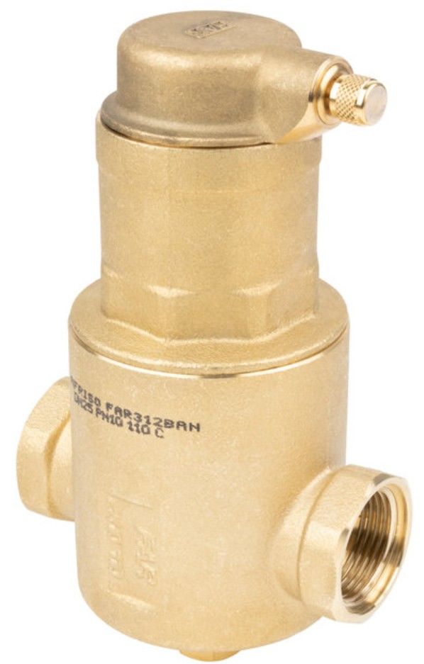

    Nie ma żadnych problemów z odbiorami poprawnie wykonanej instaalcji. W zeszłym roku montowałem taką pompe do 3 letniego budynku, a obok inwestor budował kolejny i sam sobie zrobił instalację ( trochę pomogłem w doborze rur , osprzetu) i serwis jednocześnie odebrał 2 pompy ciepła.
    Co do separatoró magnetycznych polecam ADS 160 Afriso.
    Można śmiało zamontować tańszy typu IBO, ale bez tych zawórów w zestawie. Małe przeloty i brak dławicy na trzpieniu.

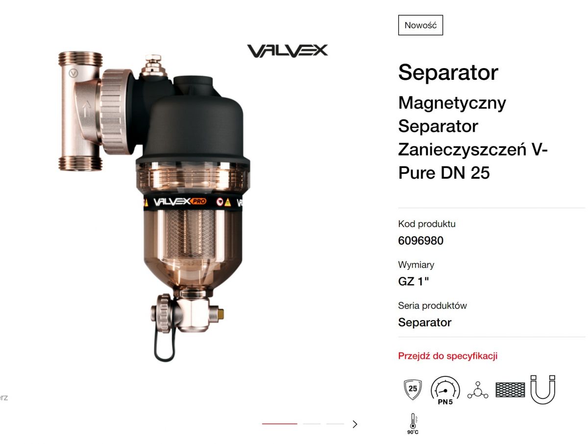

    No i zagwozdka (dla mojego przypadku)- krótki obieg na glikolu PC-wymiennik (stal nierdzewna lutowana miedzią), rury miedziane (plus ewentualnie elastyczne łączniki (rura karbowana, stal nierdzewna), kilka zaworów mosiężnych, no owszem, naczynie przeponowe stal malowana- skąd te magnetyczne śmieci mają się uzbierać? :D
    V.
    Porad udzielam autorowi, a ten o ile dobrze zrozumiałem ideę podpina pompę bezpośrednio do instalacji.
