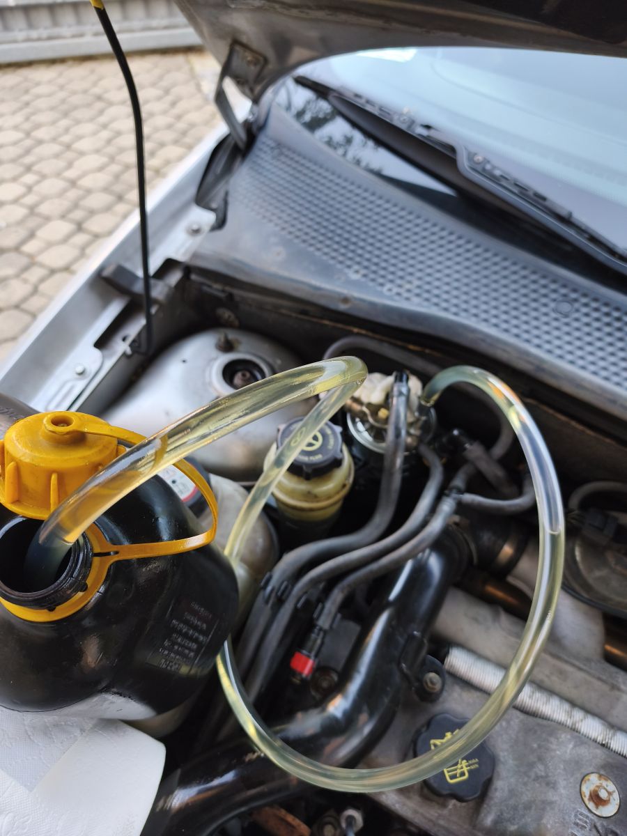

    Zrobiłem test, próbując zaciągnąć paliwo prosto z kanistra do filtra i niestety, nie chce zaciągnąć, a filtr paliwa jest nowy i odpowietrzony. Wychodzi na to, że przewód paliwowy od baku do filtra jest drożny, tylko układ za filtrem nie jest sprawny. Z tego co wiem, ponoć w tym modelu jest tylko jedna pompa wtryskowa. W zbiorniku nie ma pompy zasysającej. Za cholerę już teraz nie mogę odpalić silnika.
    Silnik samochodu z otwartą maską i podłączonym wężem paliwowym do filtra.

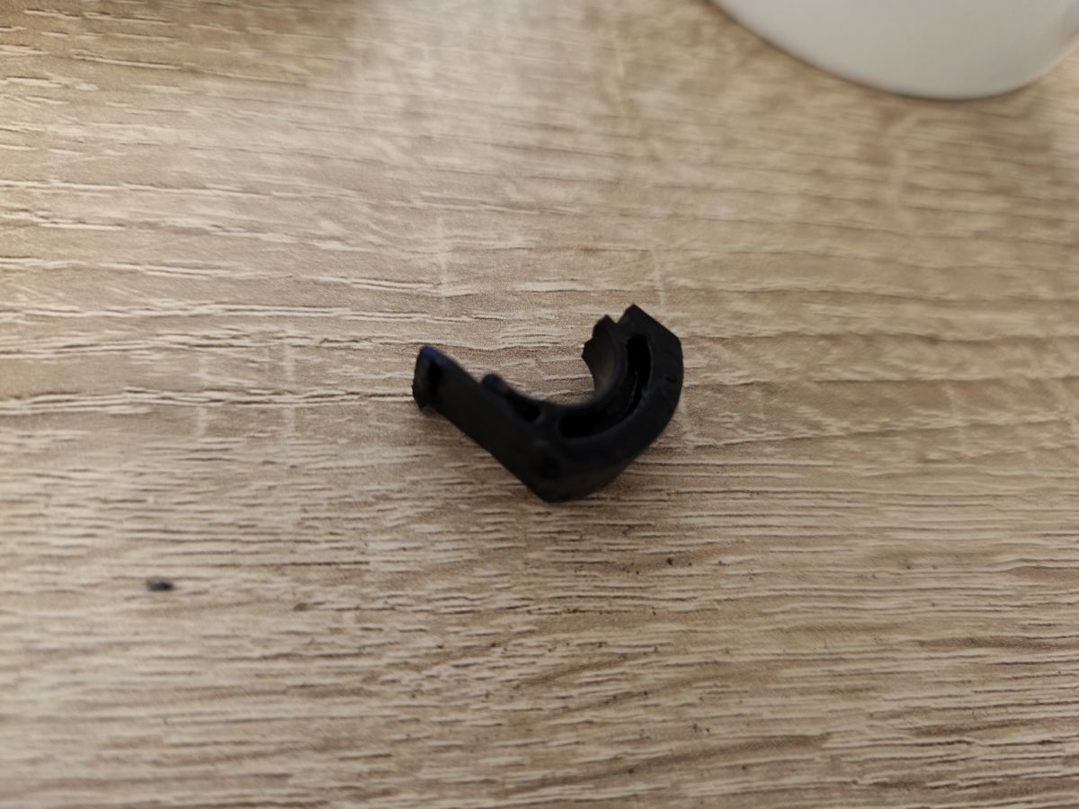

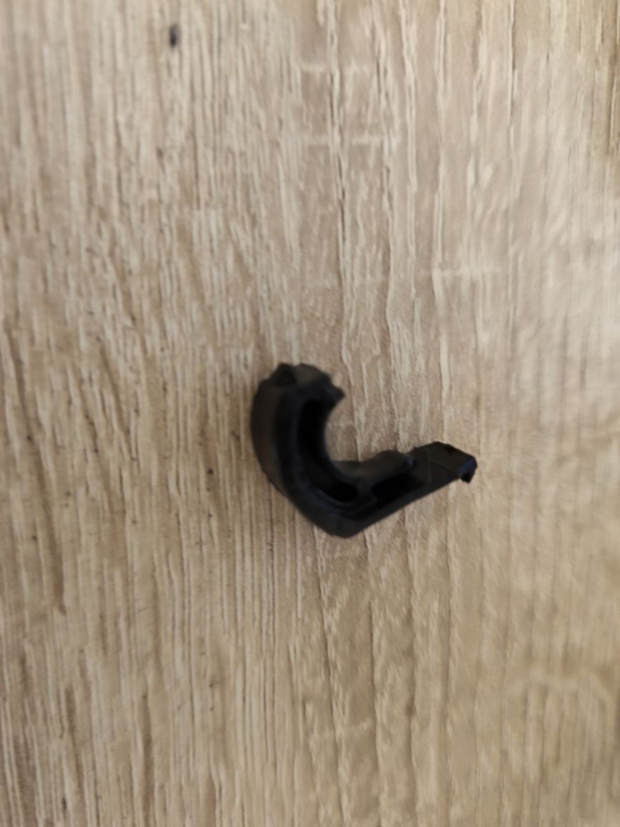

    Myślałem, że może taki ułamany z jednej strony zacisk na wężyk odchodzący od filtra paliwa może powodować nieszczelność, ale raczej to niemożliwe, bo ma za zadanie tylko blokować wysunięcie się wężyka i taki był ułamany wcześniej i wszystko hulało. Zresztą teraz przy próbie z kanistra na wężyk odpływu z filtra dałem żółty zacisk z wejścia.
    Ułamany czarny zacisk plastikowy na drewnianej powierzchni. Ułamany czarny zacisk na drewnianym stole.
    Próbowałem zrobić diagnozę ELM 327 i programem FORScan, ale te tanie ELM przy pierwszym użyciu nawalają i nic z tego mi nie wyszło.
    Co typujecie, może być rozwalone?

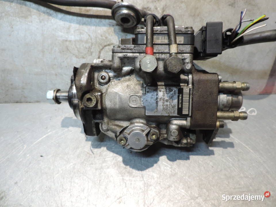

    Co sądzicie o tym? Jak zdemontować i przeczyścić pompkę ssącą znajdującą się ponoć w pompie wtryskowej? Ciężko się do tego dobrać?
    Czy może mi ktoś powiedzieć, czy to na dole przykręcone z przodu na korpusie pompy wtryskowej dwoma torxami, to jest ta pompka ssąca?
    Pompa wtryskowa o metalicznej konstrukcji z różnymi przewodami i częściami przykręcona do korpusu.

    Odkręcasz dowolny przewód wtryskowy kręcisz rozrusznikiem i łapiesz paliwo do słoika. Następnie zakręcasz odwracasz do góry nogami i przykładasz magnes do denka jak za parę minut zobaczysz jeża z opiłków w okolicy magnesu to możesz pożegnać auto chyba że masz sentyment i wolne 10 -12tyś.

    >>21469298 Pompa w ogóle nie zaciągała paliwa i na przewodach wtryskowych nie było żadnego ciśnienia, tylko bańki mydlane. Auto zawiezione na holu do jakiegoś podwórkowego mechanika i ten twierdzi, że po podłączeniu komputera, nie ma kontaktu z pompą, nie można jej przetestować komputerowo. Na razie nie ma pomysłu, co to jest, auto już tydzień u niego stoi. Czy może być wina immo, kluczyk mój jest już tak wytarty, że nie otworzę bagażnika.

    Kolego, jeżeli w układzie paliwowym zamiast ładnego strumienia paliwa, lecą bąbelki lub piana to znaczy, że pompa zaciąga "lewe" powietrze. Trzeba szukać gdzie jest nieszczelność.
    Najprościej kupiłbym ręczną pompkę do pompowania paliwa typu gruszka. Podłączyłbym do rurki, którą pompa paliwa zasysa paliwo. Trzeba trochę popompować. Jak będą bąble lub piana to trzeba szukać nieszczelności w rurkach paliwowych i filtrze. Później przy baku.
    Sprawdzamy czy paliwo czasami się nie cofa. Tam w układzie powinien być zawór zwrotny, który zapobiega cofaniu się paliwa od pompy do baku - oczywiście tą rurką zasysającą. Jak paliwo będzie się cofać to trzeba poszukać zaworu zwrotnego w baku.
    Jak paliwo będzie leciało ładnym strumieniem to szukamy w pompie.
    Aby sprawdzić pompę czy ona nie zasysa powietrze to podłączamy wężyki do pompy: zasysający i przelewowy. Na końcu wężyka, który będzie zasyał paliwo montujemy zaworek zwrotny i tę pompę (gruszkę) w szereg tego wężyka. Tą pompką możemy zassać paliwo z baku i przelać cały układ pompy. Jak już przelejemy to próbujemy odpalić auto. Jak będą leciały bańki lub piana przelewem to znaczy, ze pompa nieszczelna.
    Tutaj można dodatkowo do butelki do której będzie leciało paliwo z przelewu, przyłożyć magnes i zobaczyć czy nie zbierają się opiłki.
    Opiłki w paliwie mogą świadczyć o zatarciu się pompy.

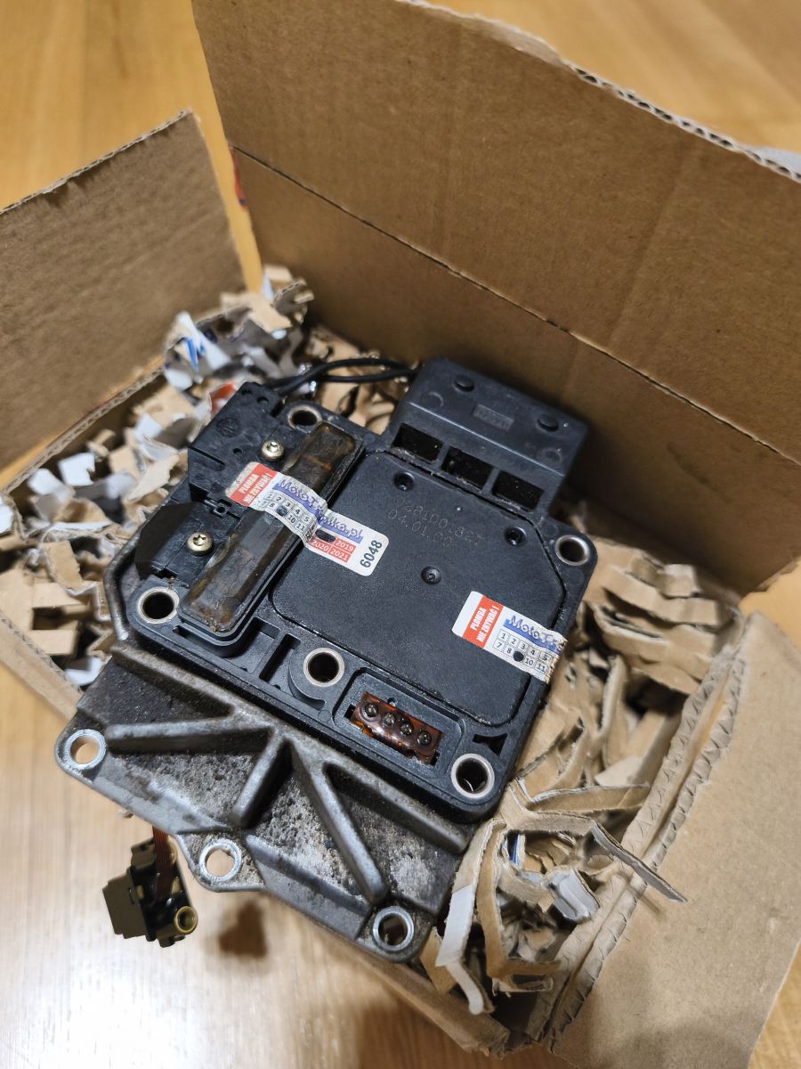

    Mechanik, który się zajął tą moją foczką twierdzi, że wychodzi na to, że sterownik pompy się zepsuł i trzeba go zregenerować. Ponoć nie daje prądu na zawór paliwa. Na olx można taki dostać za 250 zł, ale wtedy z pewnością trzeba by było go przypisać do samochodu. Czy można ten mój zepsuty w tej cenie zregenerować i obejść się bez przypisywania do samochodu?

    Najczęściej to tam się uszkadzał tranzystor a uszkadza się dlatego bo się zaciera listwa, ale komunikacja jest. Brak komunikacji to najczęściej kabelki A lubią gnić w Focusie.

    >>21487398 Widocznie chłopak komunikację już odzyskał, albo w ciemno testował sterownik na zasadzie żarówki
    Ale to może być tylko część problemu, bo do ewentualnego uszkodzenia sterownika nie doszło nagle. Dzwoniłem teraz do swojego znajomego, który akurat robi biznes na pompach wtryskowych i jak mu opisałem problem, to powiedział, dlaczego auta nie zaciągnąłem od razu do jego chłopaków. Skoro samochód dostawał czkawki i po dopełnieniu baku było coraz gorzej, to wygląda na to, że 25 letni syf ze zbiornika poszedł na pompę, a nowy filtr paliwa tego nie zatrzyma, bo mniejsze cząsteczki, ileś tam mikronów, poszło na pompę i tam w środku pompy wtryskowej jest pompka ssąca z łopatkami, które się zacierają. Powiedział, że skoro auto ma być za kilka miesięcy złomowane, to nie opłaca się testowania poszczególnych podzespołów, tylko trzeba było do niego zajechać i chłopaki by wymienili całą pompę, jak najmniejszym kosztem, bo nie opłaca się nawet czyścić zbiornika. Jest podobno fake, że można czyścić pompkę ssącą, rozbieranie pompy wtryskowej i zabawa generuje koszty, a tu auto warte na złomie 500 zł.

    Czasem coś bardzo skomplikowane, daje się naprawić bardzo łatwo.
    Rozwiązanie:
    Gościu, który przejął interes z pompami wtryskowymi po moim znajomym okazał się najwyższej klasy fachowcem. Po opisaniu mu problemu przez telefon, od razu wiedział, że w Focusie Mk1 TDDi tak się dzieje tylko, jak nawala sterownik pompy wtryskowej, a sama pompa wtryskowa w tym modelu nie opiłkuje i się nie zanieczyszcza. To w TDCi może być dodatkowo uszkodzona pompa wtryskowa. Jeden dzień i wlutował mi zakupiony na Allegro za 299 zł sterownik i przypisał do immo, za robociznę wziął 250 zł. Co fachowiec, to fachowiec. Przekręcam stacyjkę i w ułamku sekundy autko odpala i ma obroty jak należy. Tak na marginesie, to miałem szczęście, że kręcąc wcześniej bez opamiętania rozrusznikiem, aż akumulator mi się rozładowywał, że tego akumulatora nie rozwaliłem, albo coś innego dodatkowo.
    Wychodzi na to, że mój stary sterownik był już też we wrześniu 2018 roku wymieniany, ale nie kojarzę, żebym miał w tamtym czasie tego rodzaju usterkę. Być może jak mi wymieniali rozrząd, to ktoś mi sterownik podmienił.
