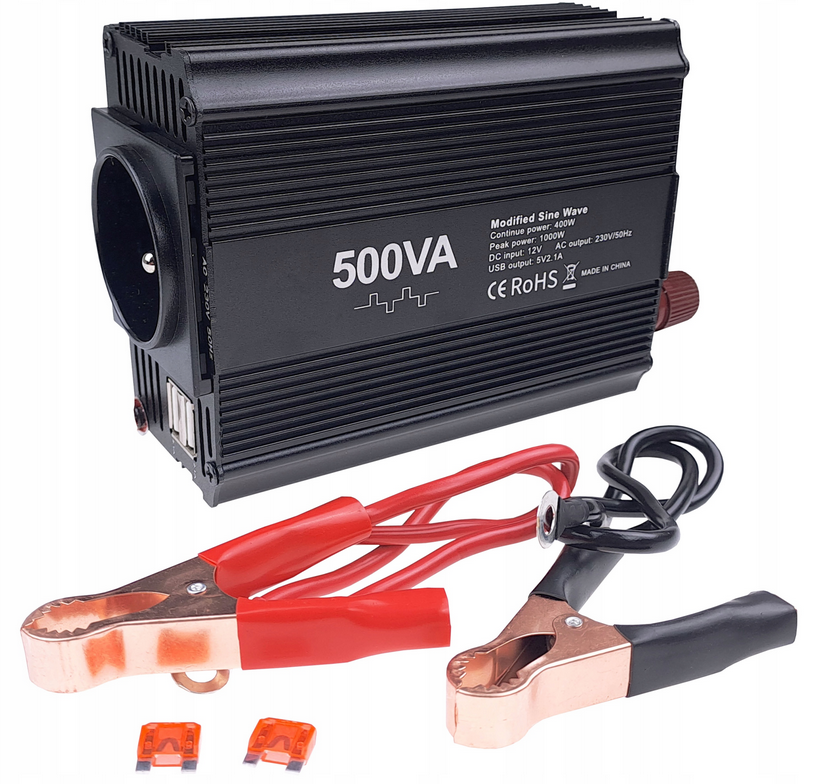

    Ostatecznie więc kupiliśmy prosty inwerter o deklarowanej mocy ciągłej 400W/500VA za około 100 zł. Były dostępne słabsze (240W/300VA) za 80 zł, ale dobrą praktyką jest zostawienie sobie sporego marginesu bezpieczeństwa, bo może coś jeszcze trzeba będzie podłączyć, a i też bo ostatnimi czasy sprzedawcy lubią zawyżać parametry tańszych sprzętów. Dodatkowo te 20 zł dopłaty za prawie dwa razy większą moc to nie jest aż tak dużo.

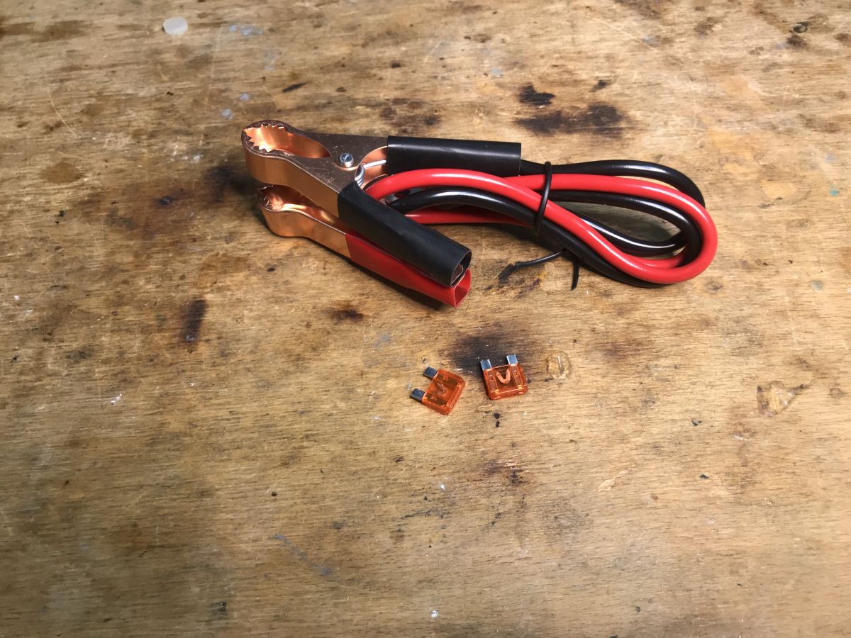

    Z tego wszystkiego nie zrobiłem fotek tak zwanego "unboxingu", czyli wypakowywania, ale i tak mogę pokazać co w zestawie za 100 zł było - dwa mini bezpieczniki oraz grube przewody do akumulatora:

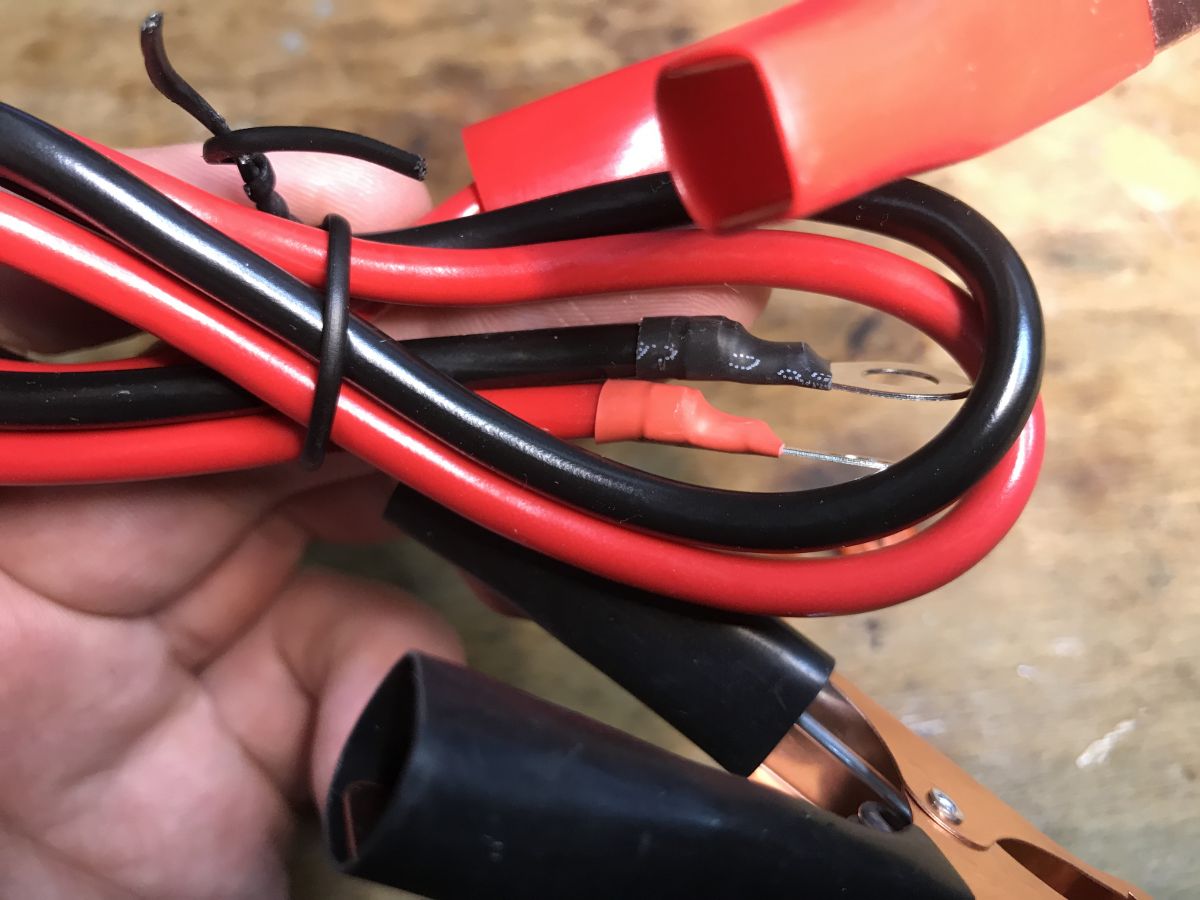

    Przewody akumulatorowe z klamrami i dwa bezpieczniki na tle drewnianego blatu
    Przewody podłączeniowe z krokodylkami do akumulatora.
    Sam inwerter wygląda tak (zdjęcie z losowo wybranej oferty sprzedaży):
    Przetwornica samochodowa 500VA z kablami i bezpiecznikami

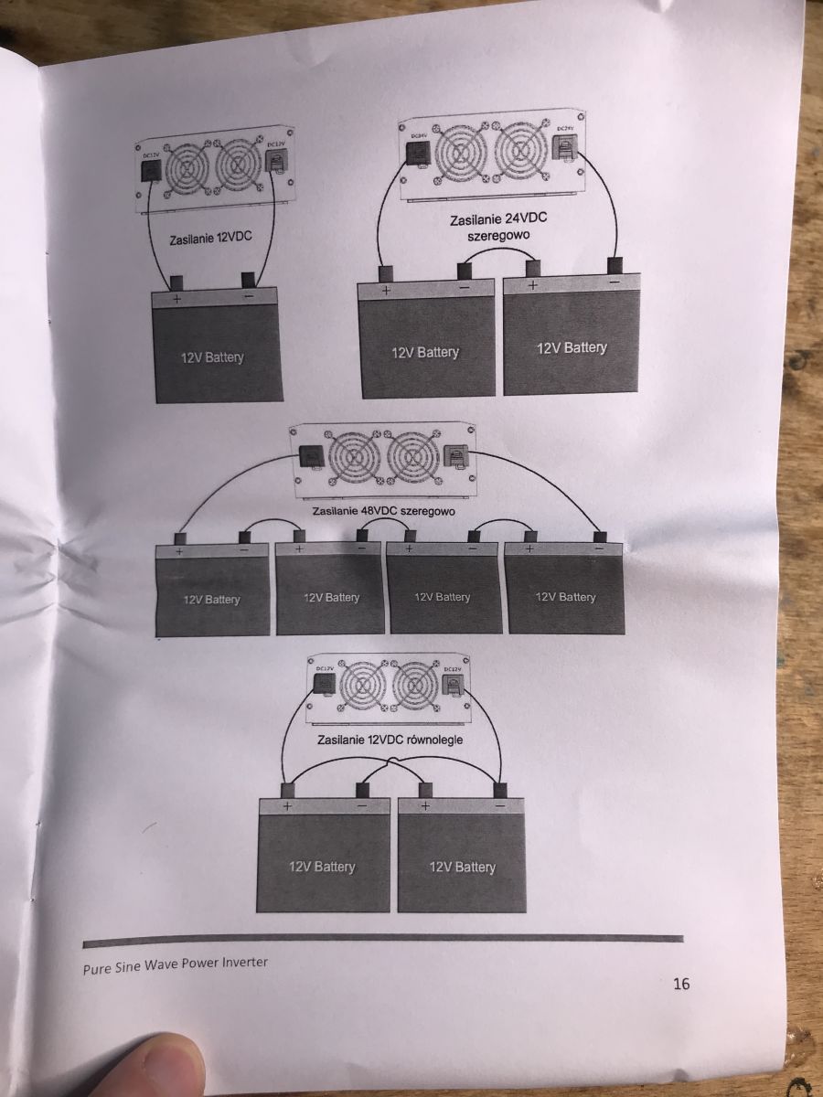

    Instrukcje podłączenia do źródła zasilania - też mogę się tylko zgodzić:
    Instrukcja podłączenia inwertera do źródła zasilania
    Schemat podłączenia przetwornicy do różnych konfiguracji baterii 12V.

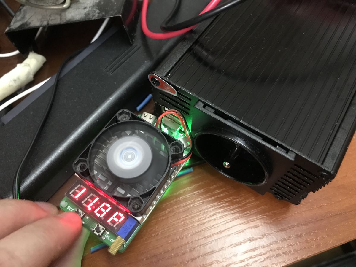

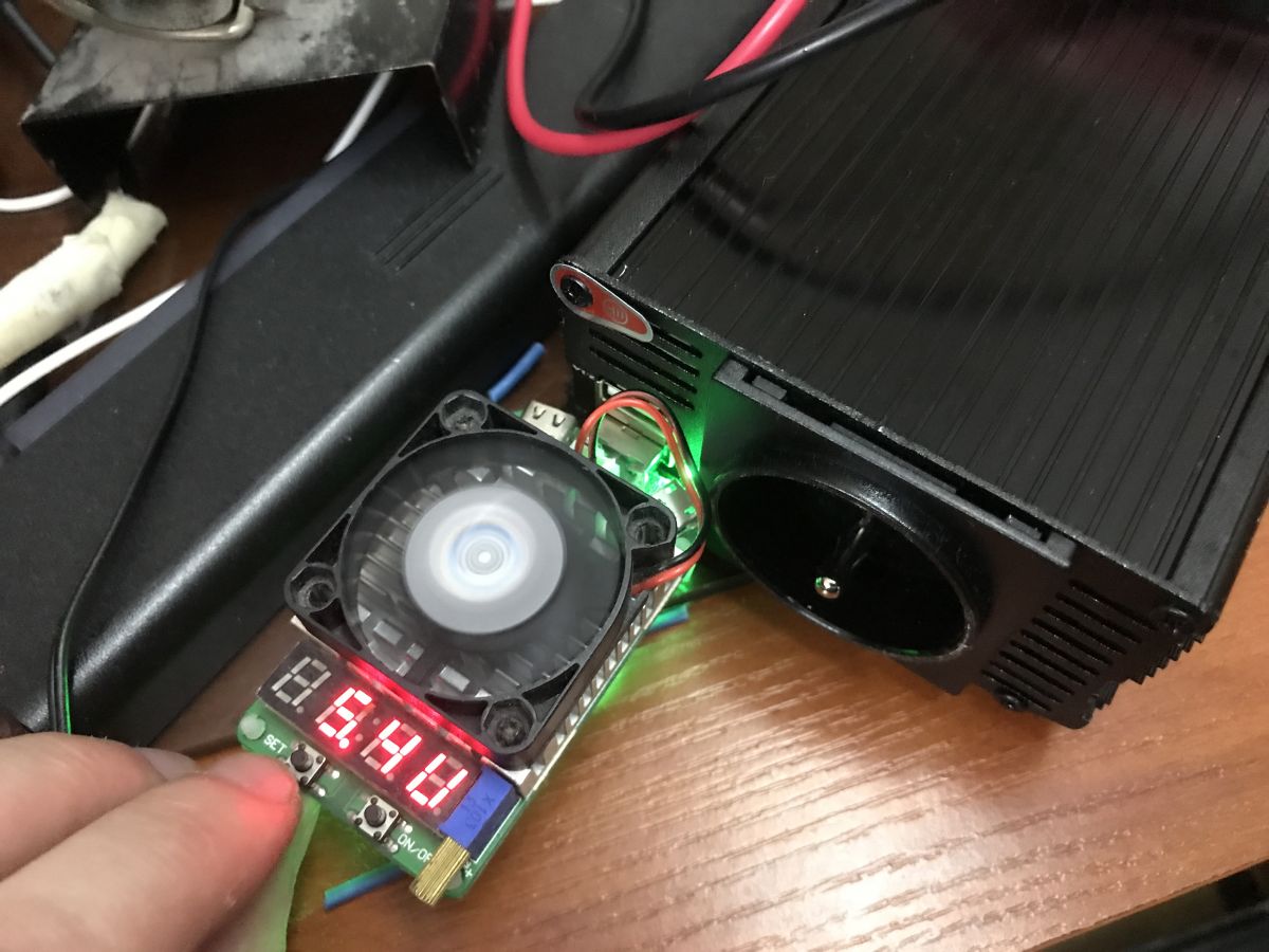

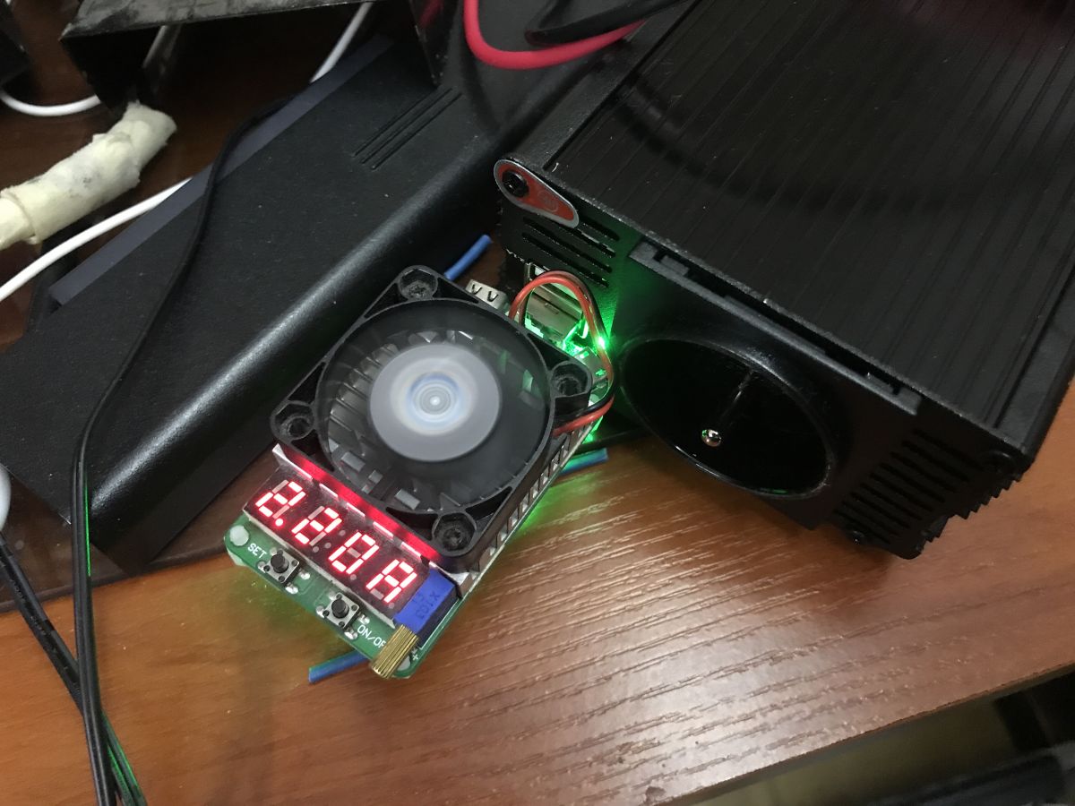

    Testy z obciążeniem (USB i 230V)
    Pora zacząć testy. Przepraszam za bałagan na stole (ta bateria od laptopa), to było na szybko. Zacząłem od wyjścia USB, da się te 2.2A pobrać, dobre 12W wychodzi:
    Testowanie samochodowej przetwornicy na biurku z miernikiem.
    Przetwornica samochodowa z wentylatorem i miernikiem wyświetlającym napięcie.
    Zbliżenie na przetwornicę samochodową z włączonym miernikiem mocy.

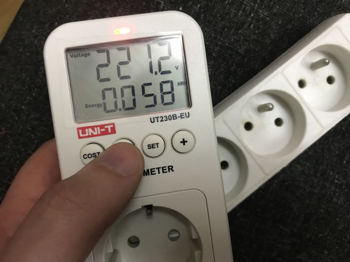

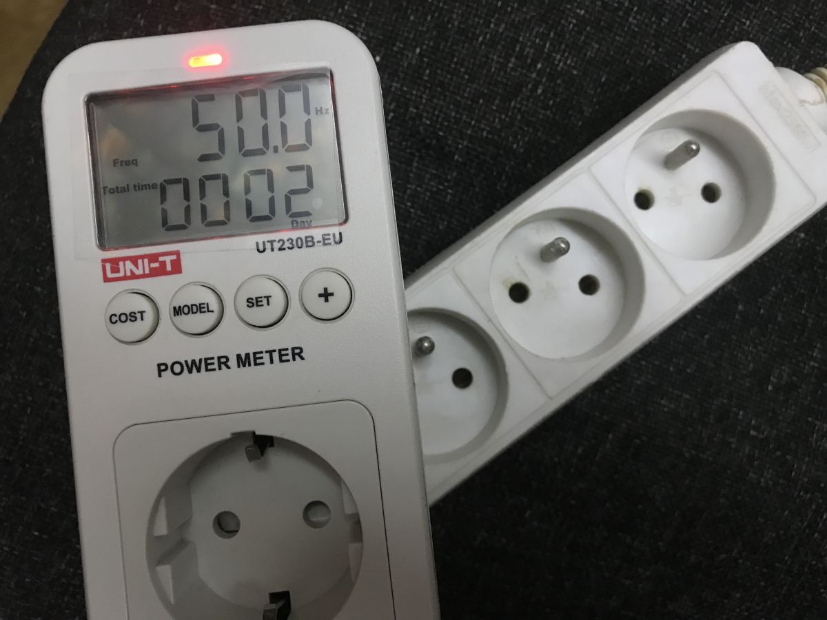

    Napięcie i częstotliwość na wyjściu bez obciążenia:
    Watyomierz elektroniczny UNI-T UT230B-EU podłączony do listwy zasilającej.
    Pomiar napięcia 221,2 V przy użyciu miernika UNI-T UT230B-EU

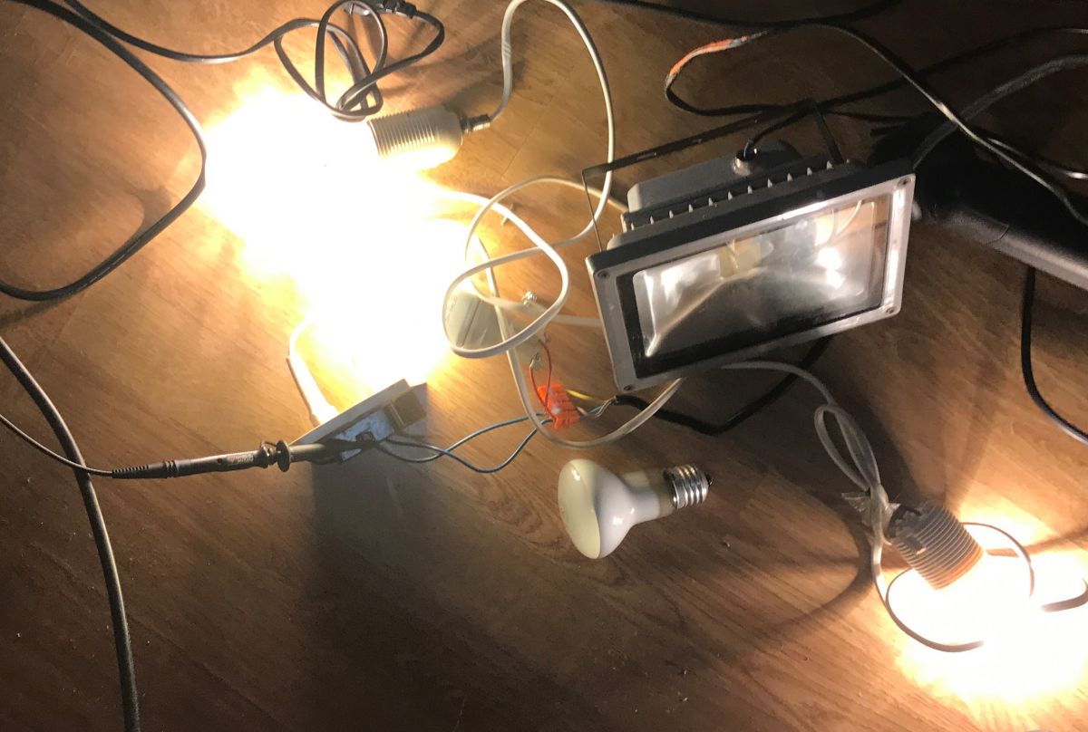

    Różne testy z obciążeniami:
    Lampy żarowe i LED oraz przewody elektryczne rozłożone na podłodze.

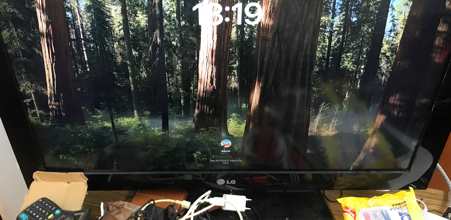

    Telewizor i Mac Mini też działa:
    Telewizor LG z ekranem wyświetlającym las i zegarem 13:19 na ekranie logowania.

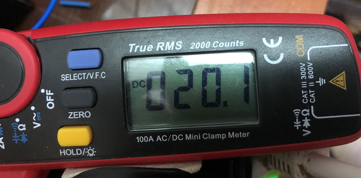

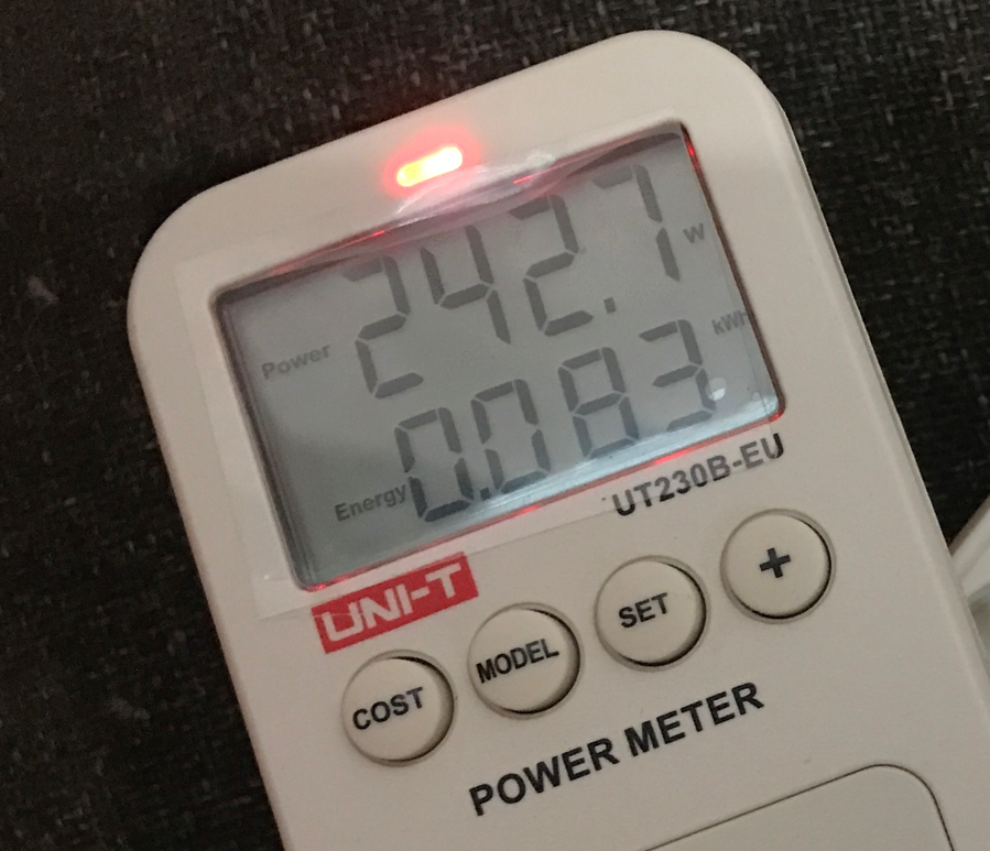

    Ostatecznie udało mi się docisnąć przetwornicę do prawie 250W, nie przekroczyłem tej granicy, ale to z mojej winy - nie miałem aż tak dobrego źródła prądowego i siadało napięcie.
    Miernik cęgowy pokazujący odczyt napięcia stałego 20.1 V. Watyomierz UNI-T UT230B-EU wyświetlający moc 242,7 W.
    240W w pełni spełnia docelowe wymagania postawione przed projektem, więc przetwornica sprawdzi się w planowanym zastosowaniu.

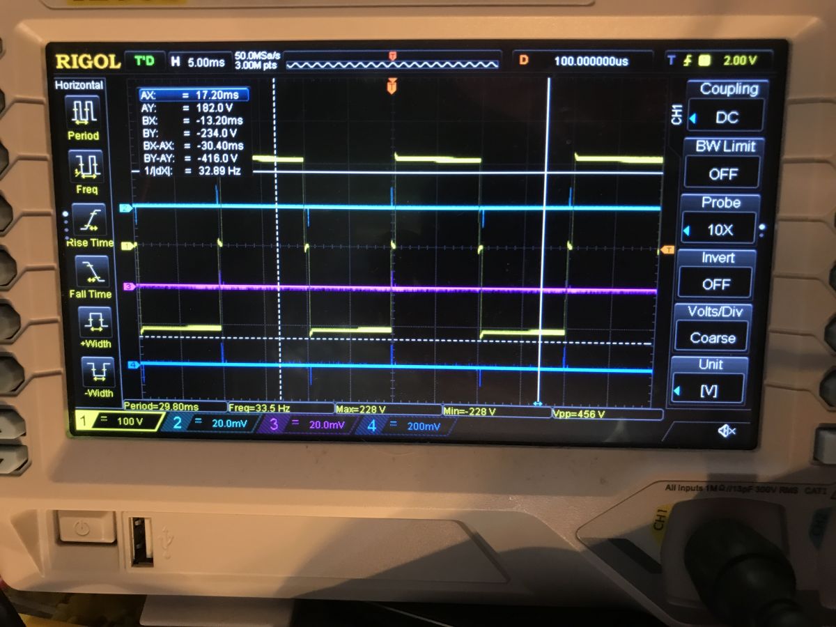

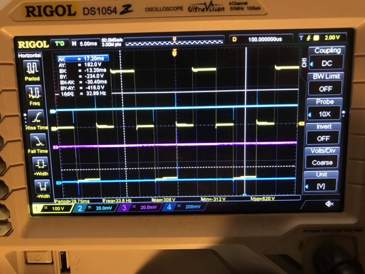

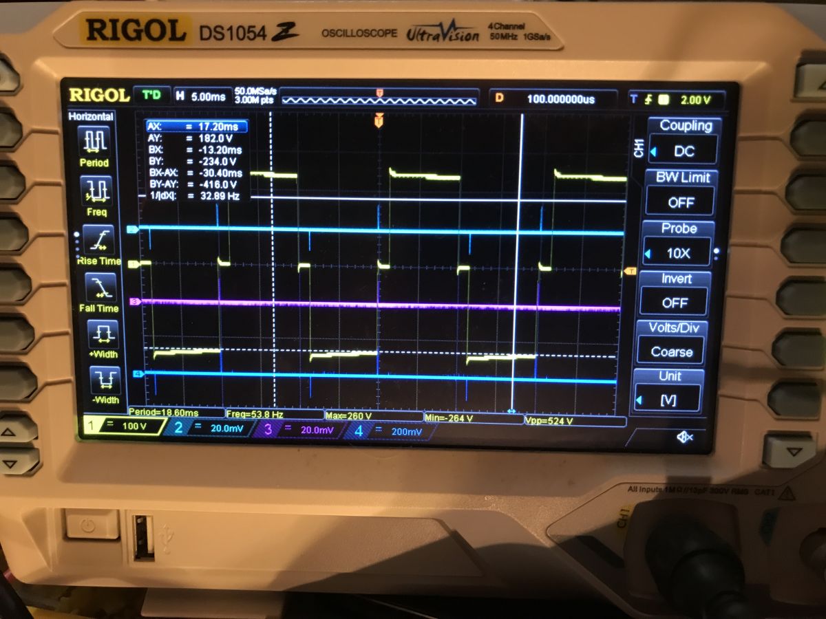

    Wpływ obciążenia na przebieg napięcia
    W wolnej chwili podłączyłem oscyloskop do wyjścia i zbadałem jak wygląda u nich ta "modyfikowana sinusoida". Zacząłem od obciążenia 11.5W, w roli obciążenia były żarówki zwykłe i LED:
    Ekran oscyloskopu pokazujący przebieg napięcia.
    Rzeczywiście, prostokąt to nie jest. Teraz 114W:
    Zbliżenie na ekran oscyloskopu Rigol DS1054Z z wykresem sygnałów elektrycznych.
    Zmienił się troszkę kształt przebiegu. I ostatecznie 174W:
    Wykres oscyloskopu pokazujący przebieg modyfikowanej sinusoidy.
    To wygląda już prawie jak prostokąt... napięcie też troszkę spadło pod obciążeniem, a częstotliwość widzę, że też troszkę pływała. Nie wiem jednak na ile to jest normalne, że się tak "ścisnął" ten przebieg, nie zajmuję się przetwornicami, tym bardziej tego typu. Z tego powodu zapytam - czy ktoś z czytających wie co tu się stało i dlaczego?

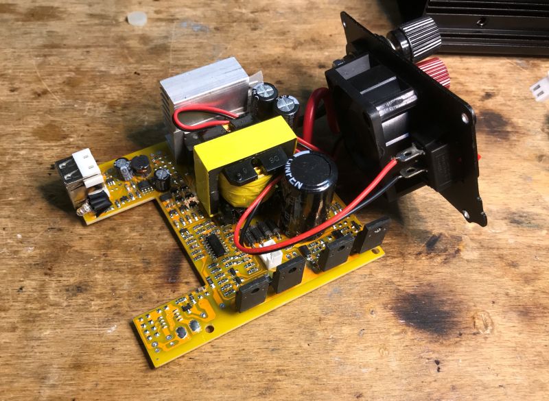

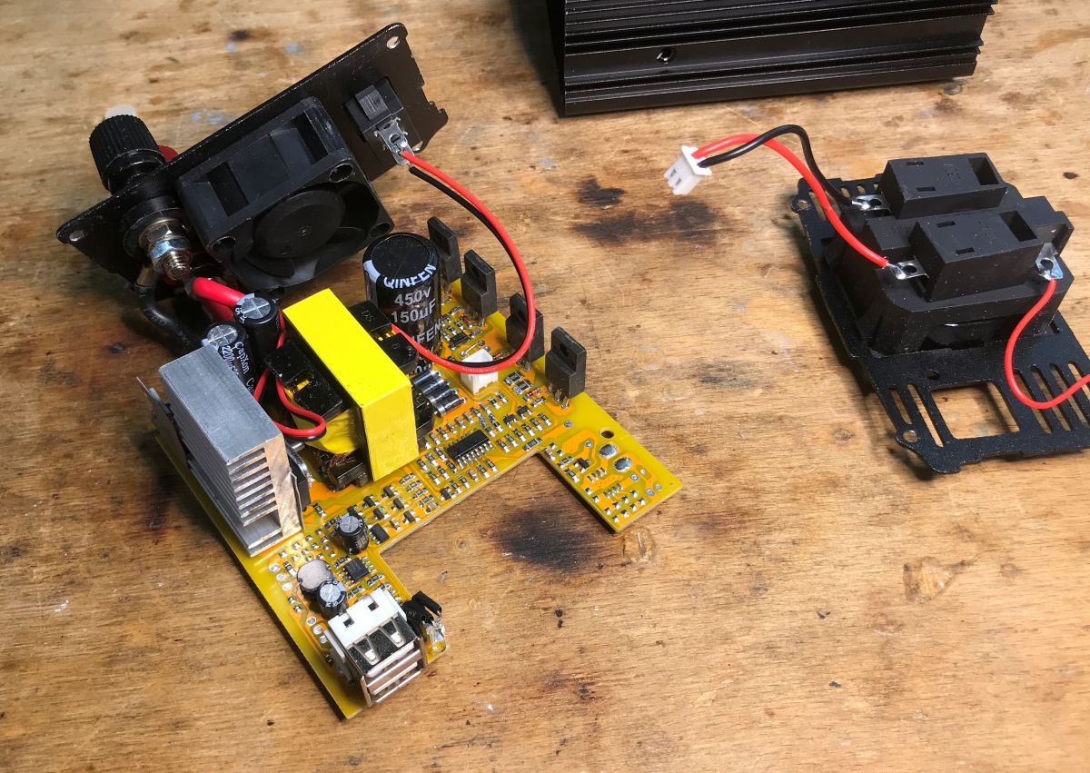

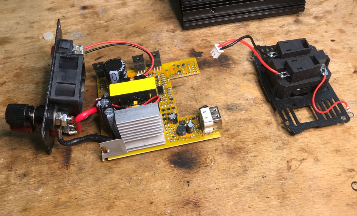

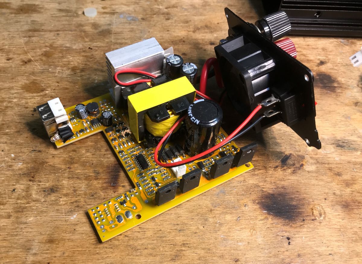

    Wnętrze przetwornicy

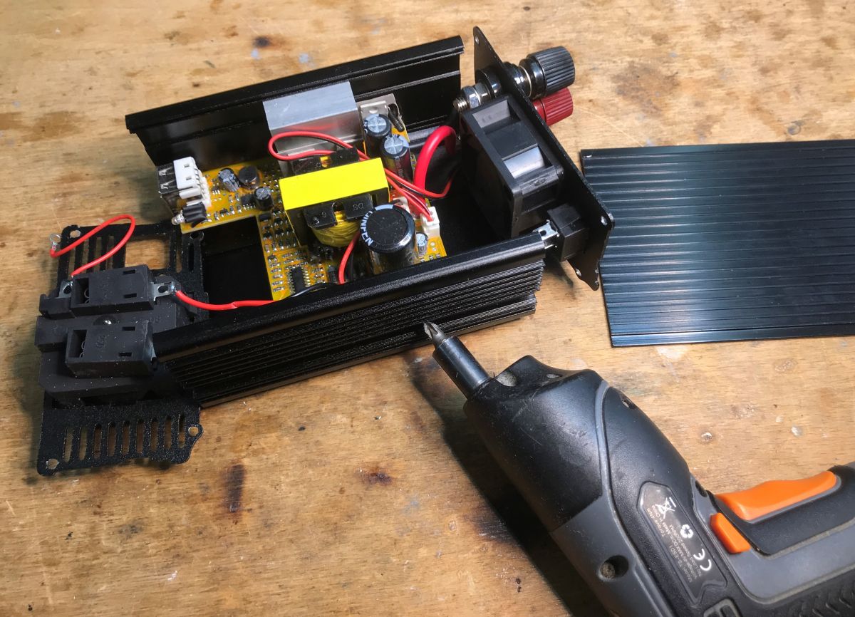

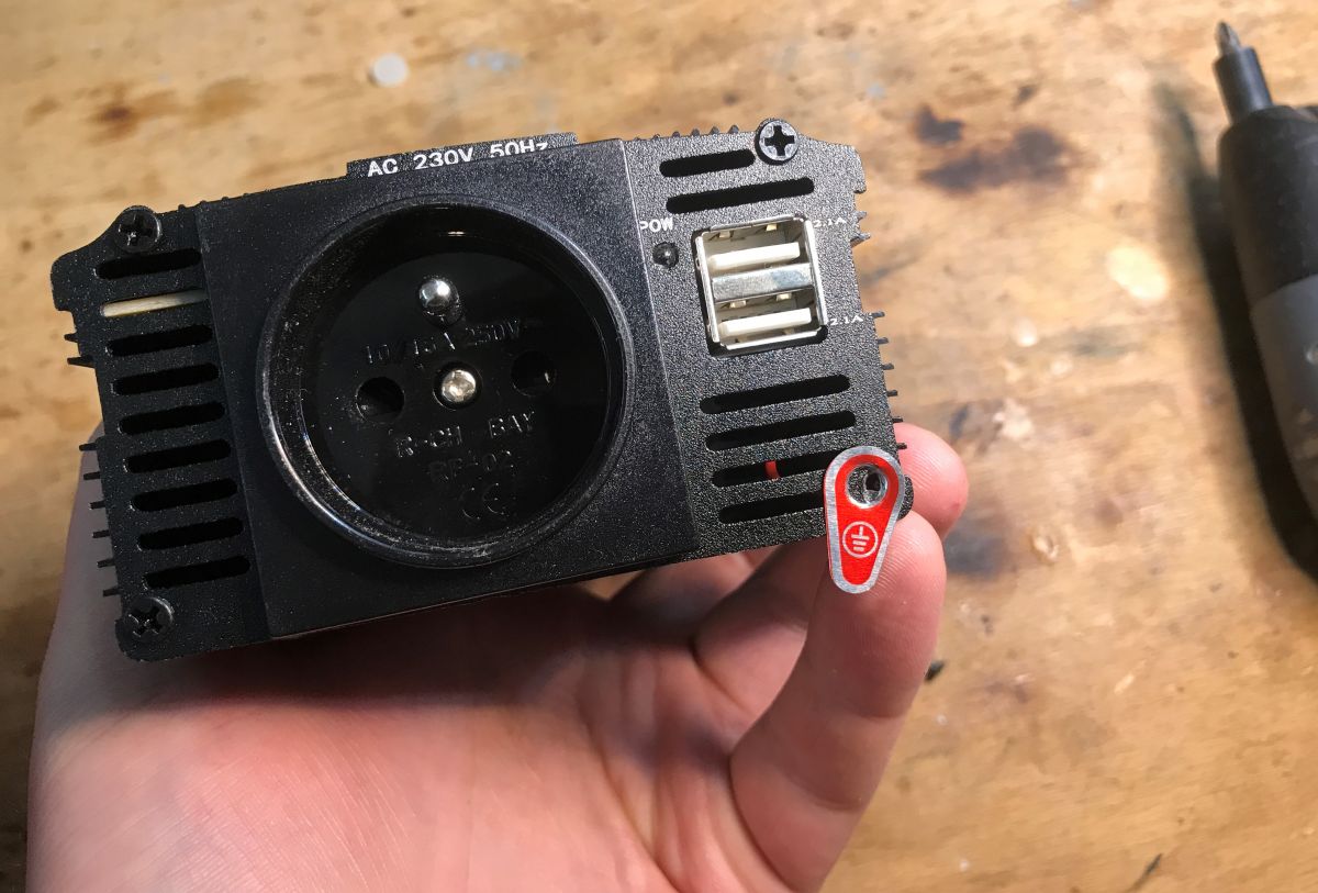

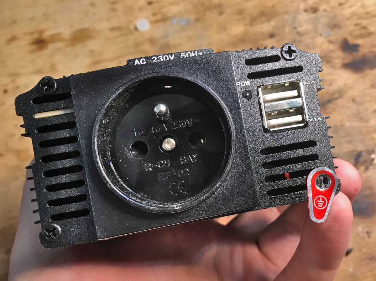

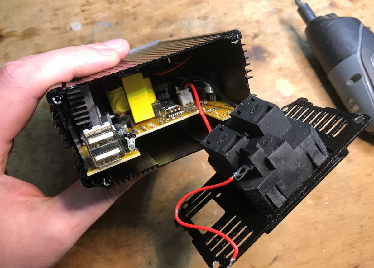

    Demontujemy. Wystarczy odkręcić śrubki. Uziemienie jest na obudowie. W środku jest jedno PCB.
    Przednia część czarnej przetwornicy samochodowej z gniazdem 230V i portami USB
    Wnętrze przetwornicy samochodowej z widocznymi komponentami.
    Widok wnętrza samochodowej przetwornicy pokazany na warsztacie.

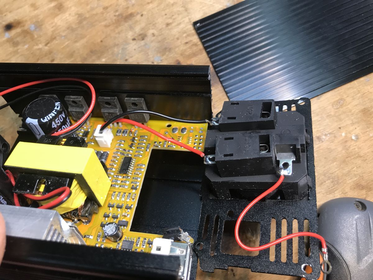

    Te przewody 230V nie są takie grube, ale to w sumie raptem 400W...
    Wnętrze przetwornicy samochodowej z widocznymi elementami elektronicznymi i okablowaniem.
    Przewody 12V muszą być odpowiednio grubsze, bo tam płyną znacznie większe prądy. Moc to iloczyn napięcia i prądu, a moce muszą się zgadzać (uwzględniając straty, wydzielone ciepło).
    Wnętrze przetwornicy samochodowej z układami elektronicznymi na stole.
    Wnętrze przetwornicy samochodowej na drewnianym stole

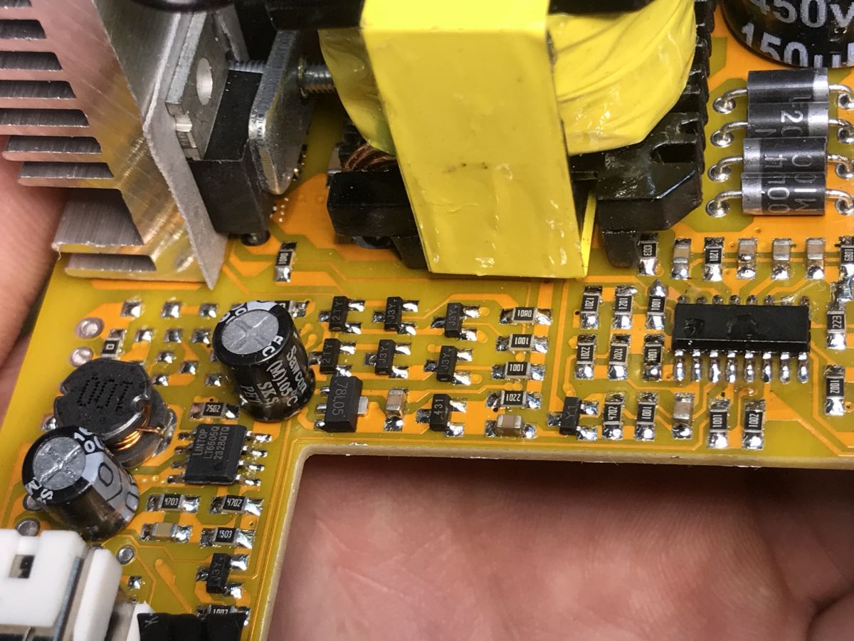

    Płytka drukowana przetwornicy z widocznymi komponentami.

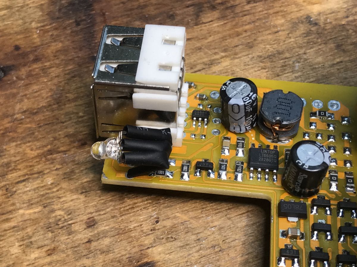

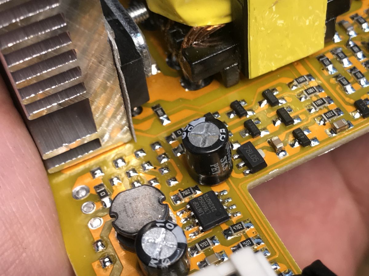

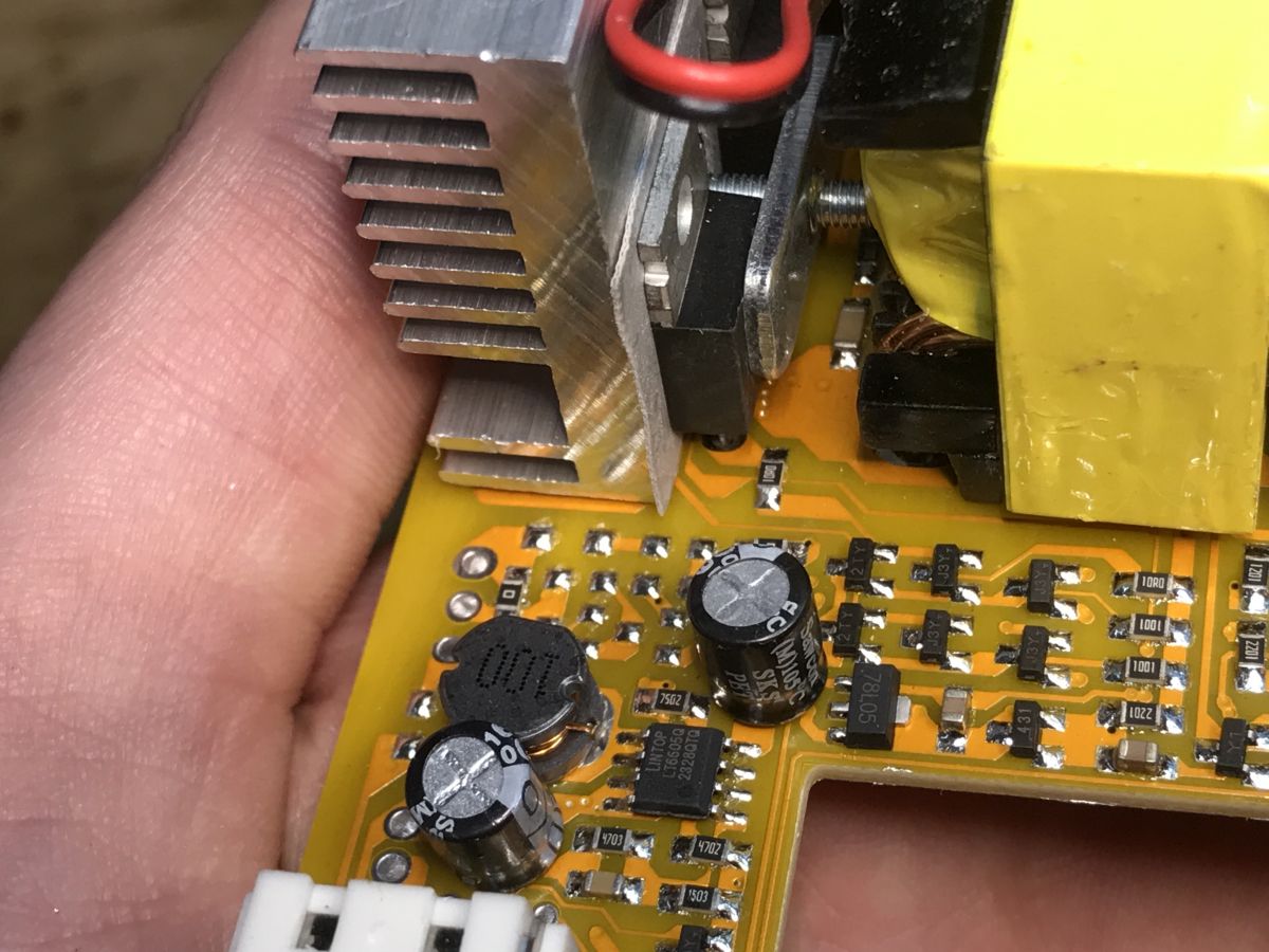

    Wyjście USB jest zrealizowane w oparciu o przetwornicę step down LT6605Q. Widać obok niej charakterystyczną cewkę. Co ciekawe, w pobliżu jest też mały sześcionóżkowy układ scalony na pinach D+ i D- od portów, służący pewnie do negocjacji (zgłoszenia się) zasilacza tak, aby telefon wiedział, że może pobrać większy prąd. Omawiałem to szerzej w innym temacie:
    Dwuportowa ładowarka USB która przyśpieszyła ładowanie mojego iPhone
    Wnętrze przetwornicy samochodowej z widocznym portem USB i elementami elektronicznymi.

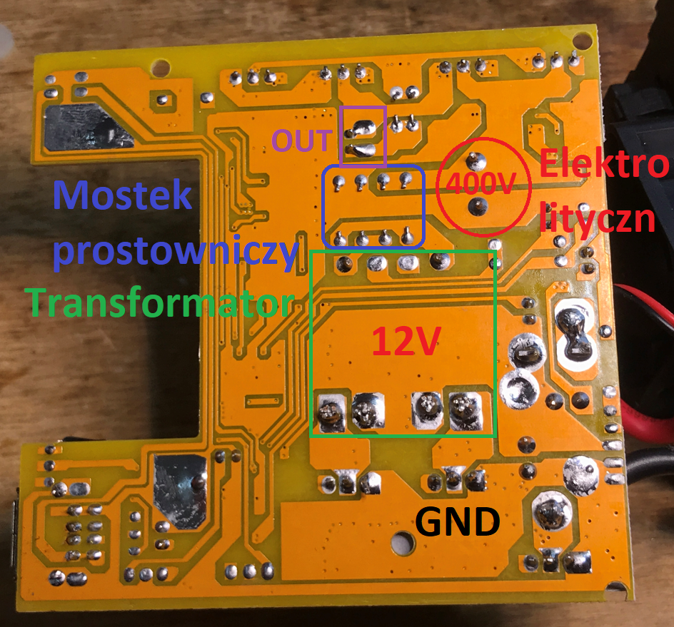

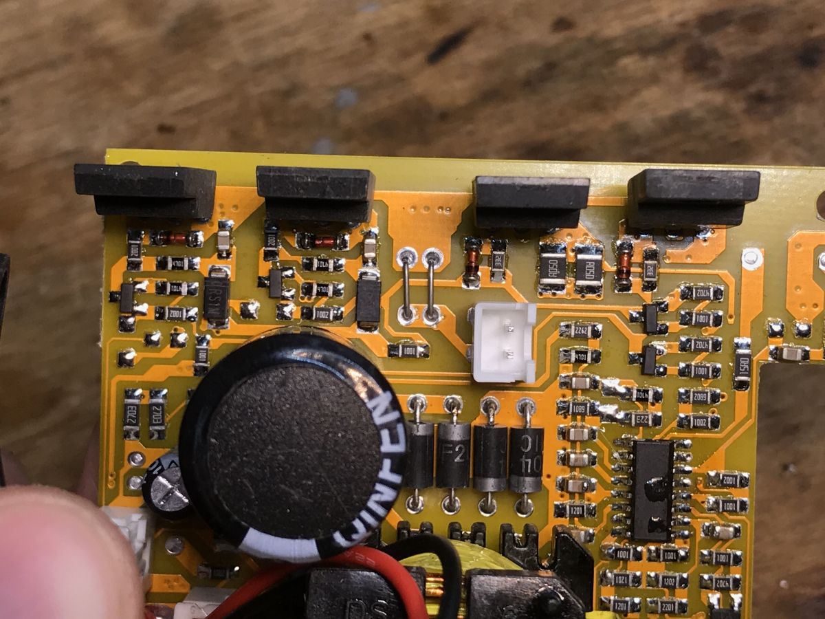

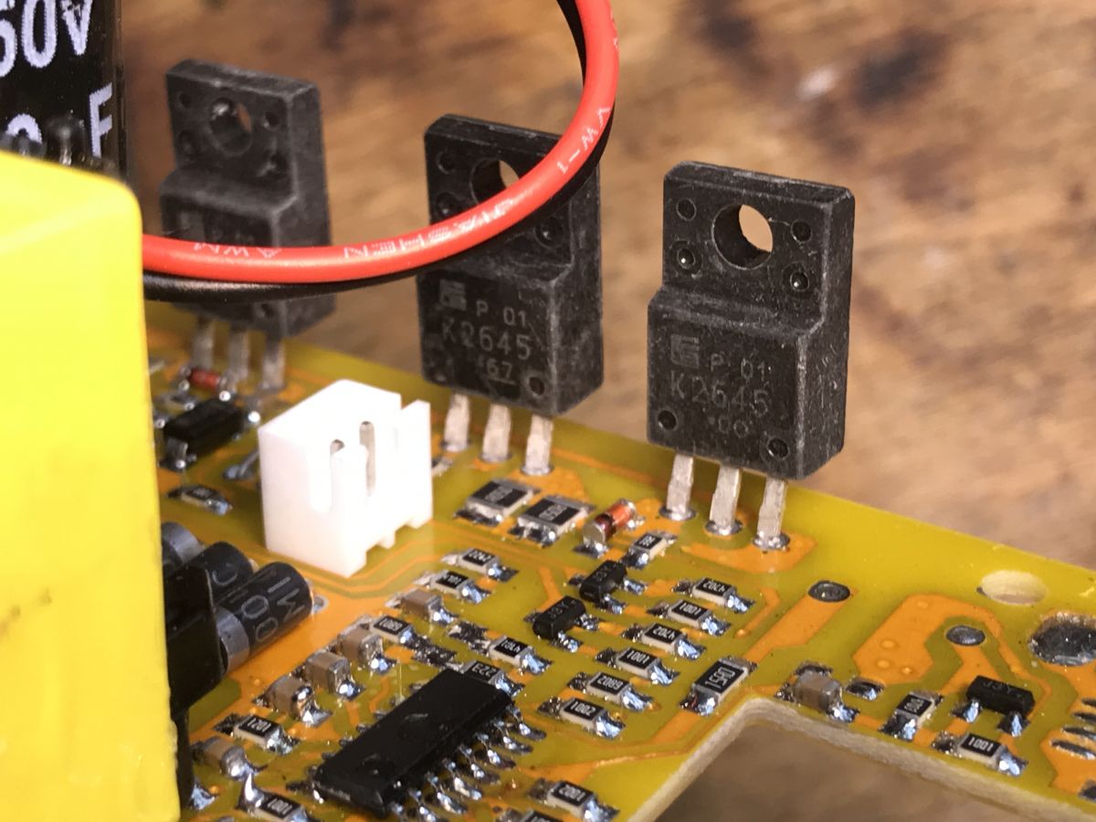

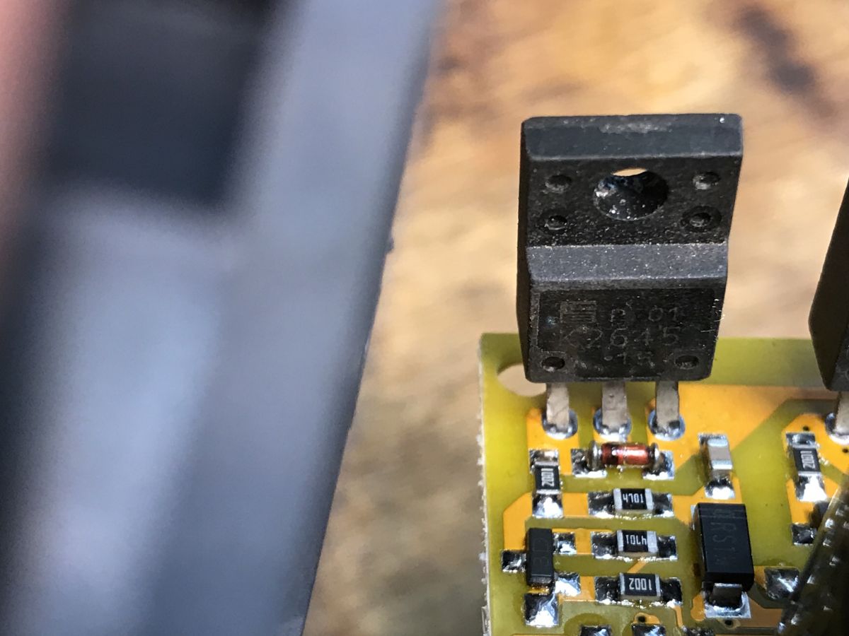

    Bardziej nas interesuje sam inwerter.
    Zbliżenie na płytkę drukowaną z tranzystorami K2645.
    Zbliżenie na wnętrze przetwornicy samochodowej z widocznym kondensatorem i tranzystorem K2645.
    Tranzystor K2645 na płytce drukowanej w przetwornicy samochodowej.
    Wnętrze płytki drukowanej przetwornicy samochodowej

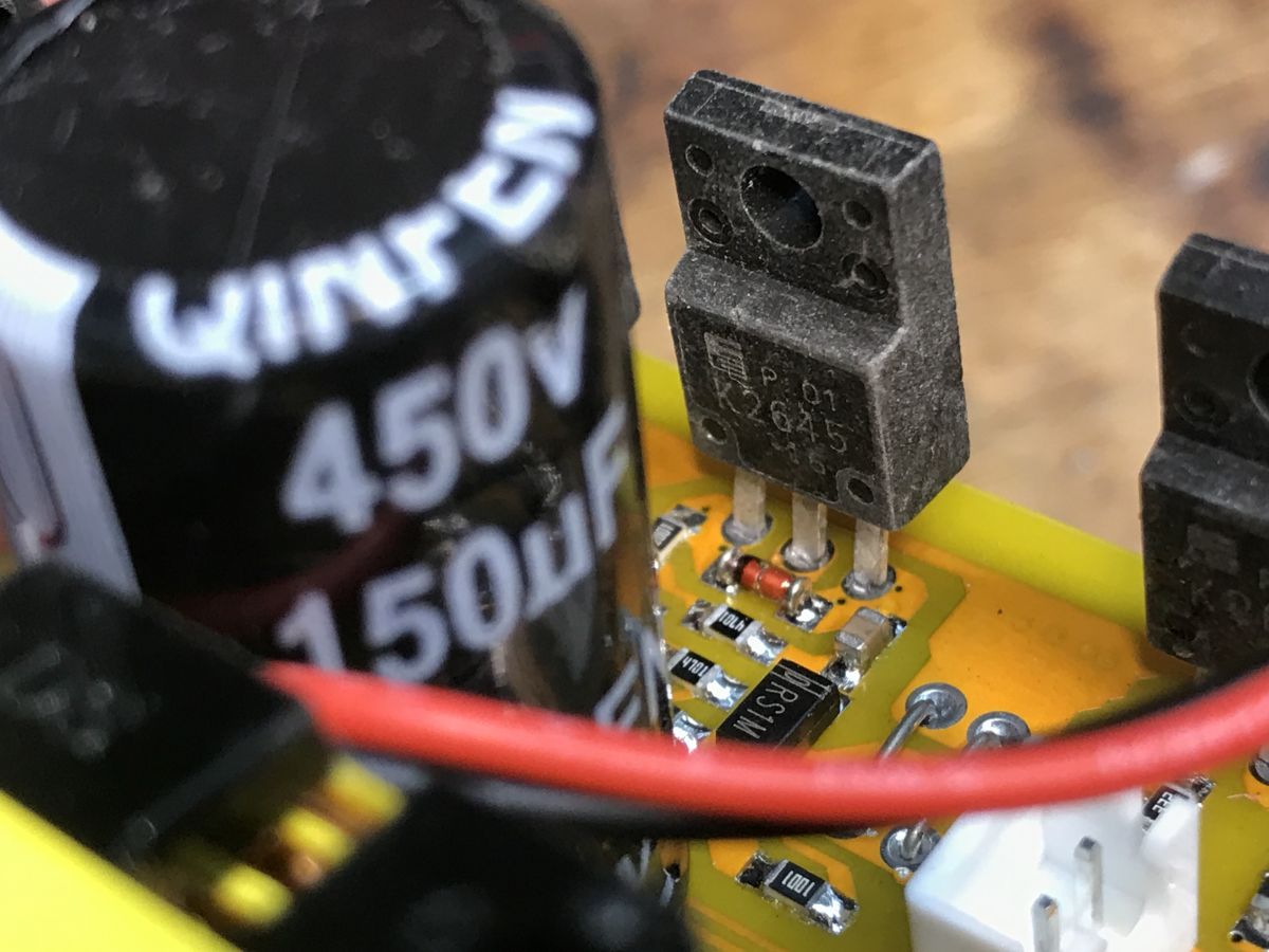

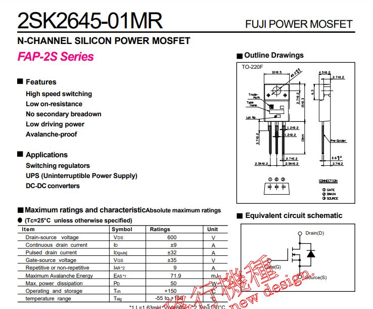

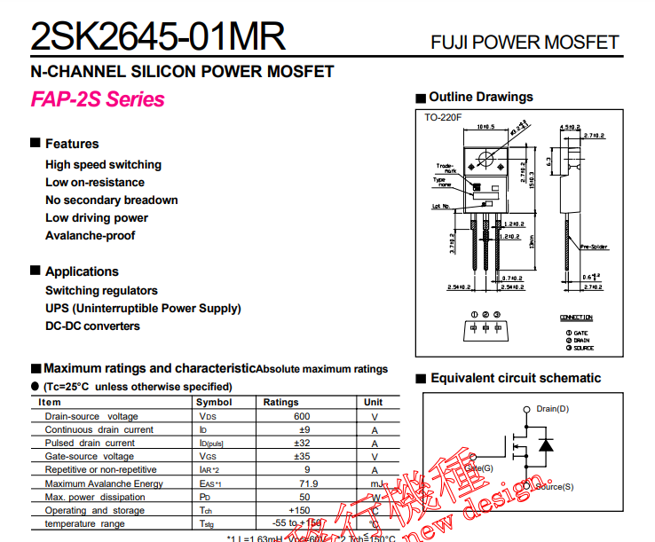

    A więc są tutaj cztery K2645:
    Karta katalogowa tranzystora MOSFET 2SK2645-01MR marki Fuji z rysunkami i specyfikacjami.

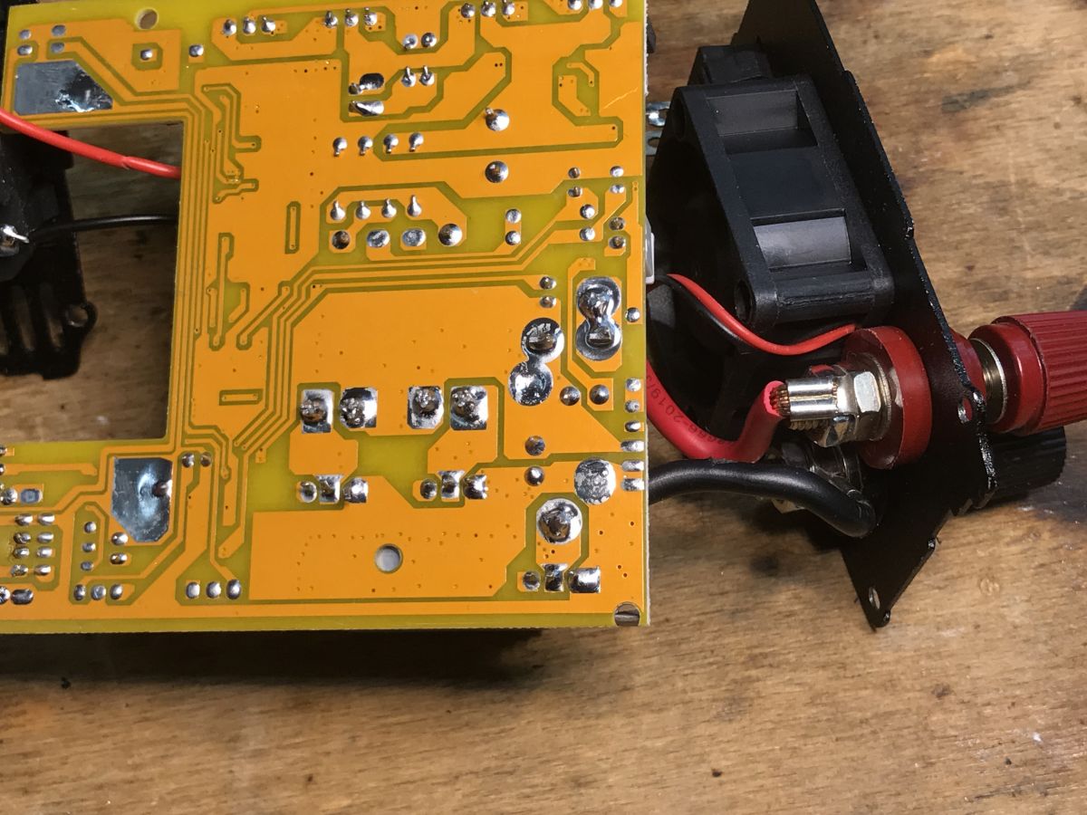

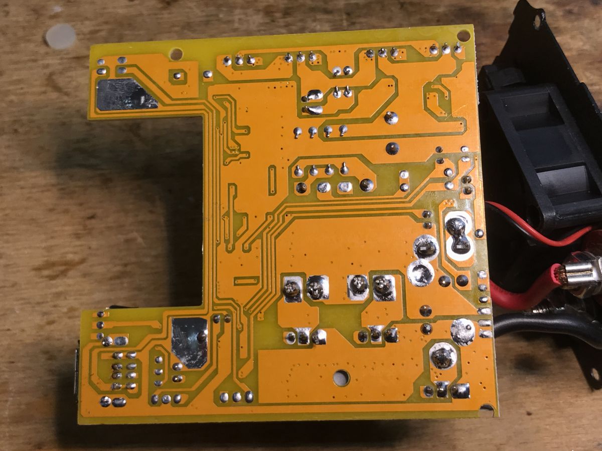

    Ale one są na wyjściu, więc zacząłem troszkę od złej strony. Widać to po ścieżkach. Wejście 12V jest trochę mocniej pocynowane i ścieżki są znacznie szersze. Dopiero potem są dwa tranzystory kluczujące, dalej jest transformator, a te cztery K2645 są za nim...
    Płytka drukowana przetwornicy samochodowej z widocznymi ścieżkami i lutami.
    Wnętrze przetwornicy samochodowej z widokiem na płytkę PCB i przewody.

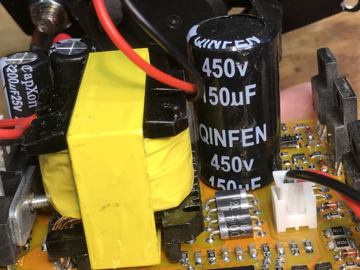

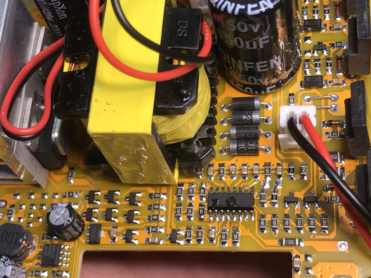

    Między transformatorem a K2645 jest mostek prostowniczy złożony z czterech diod:
    Wnętrze przetwornicy samochodowej z widoczną elektroniką.
    Wnętrze przetwornicy samochodowej z widocznymi elementami elektronicznymi.
    Wnętrze przetwornicy samochodowej z widocznym kondensatorem o pojemności 150µF i napięciu 450V.
    Zbliżenie na wnętrze przetwornicy samochodowej, ukazujące różne elementy elektroniczne na płytce PCB, w tym kondensatory i układy scalone.

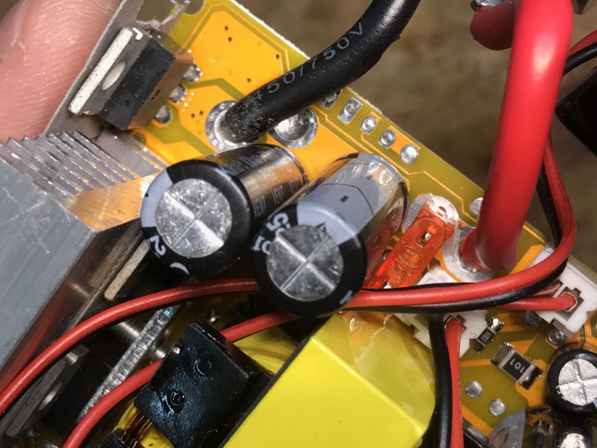

    Na płytce jest jednak bezpiecznik:
    Zbliżenie na wnętrze przetwornicy samochodowej z widocznymi kondensatorami i przewodami.
    Wnętrze przetwornicy samochodowej z widocznymi elementami elektronicznymi i przewodami.

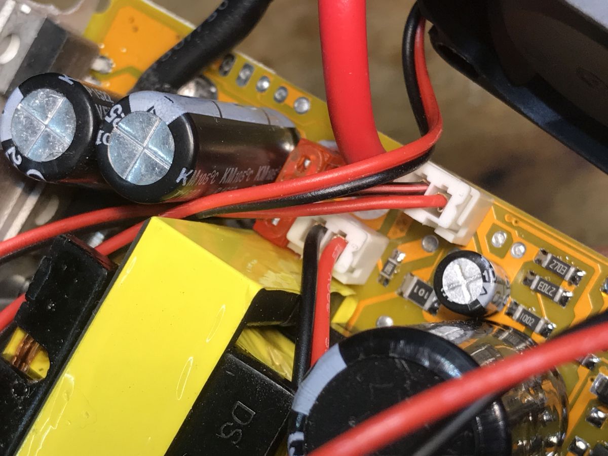

    Nie miałem jak dostać się do dwóch tranzystorów przełączających 12V po stronie niskonapięciowej transformatora impulsowego:
    Wnętrze przetwornicy samochodowej z widocznymi komponentami elektronicznymi.

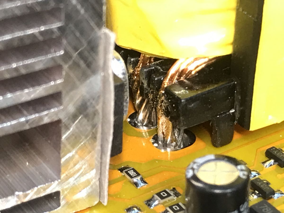

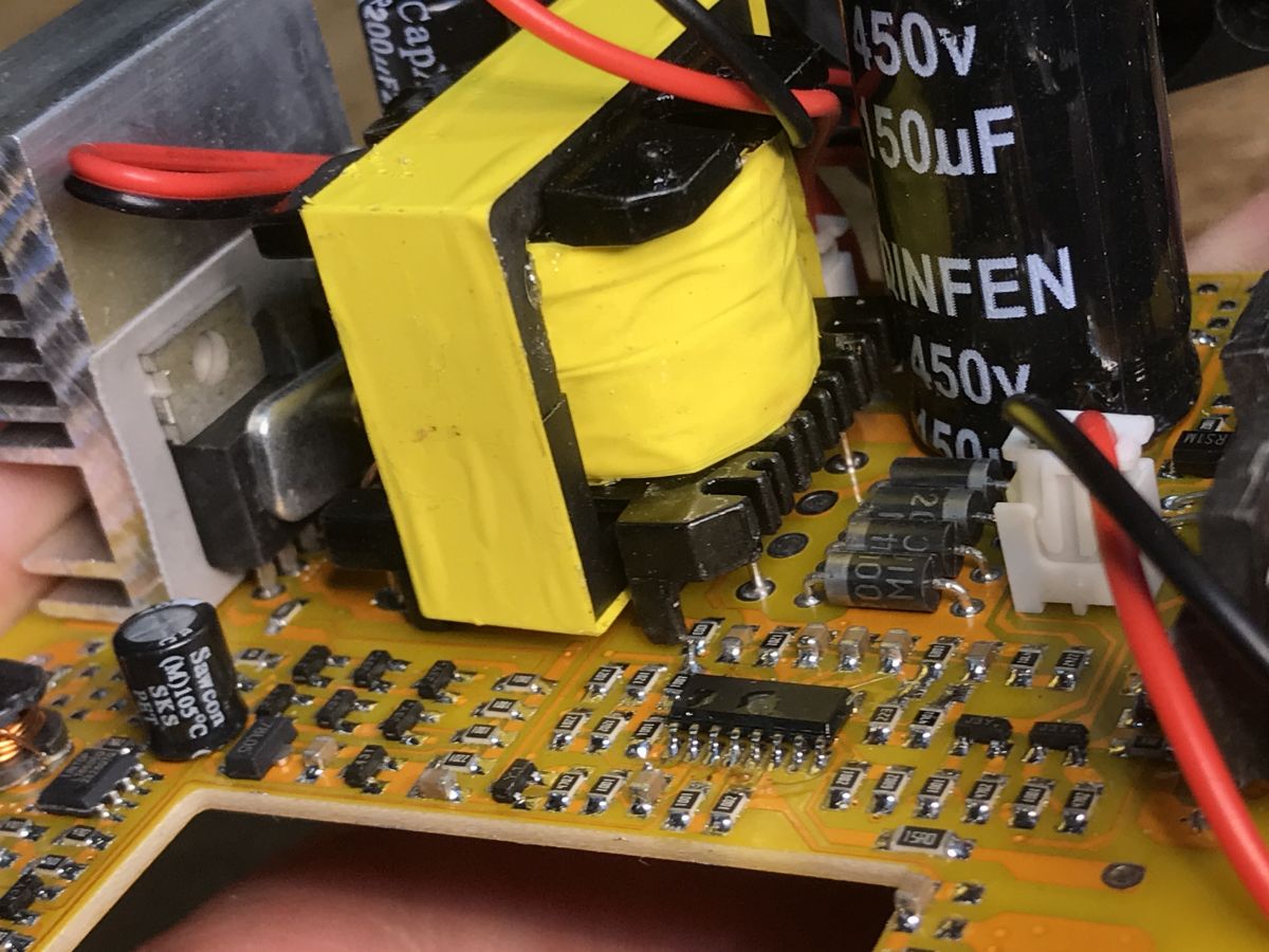

    Grube uzwojenie pierwotne (na 12V) transformatora:
    Zbliżenie na wnętrze przetwornicy z widocznym transformatora i radiatora na płytce drukowanej.
    Ostatecznie naniosłem sobie komponenty na płytkę w Paincie:
    Płytka drukowana przetwornicy samochodowej z oznaczeniami.

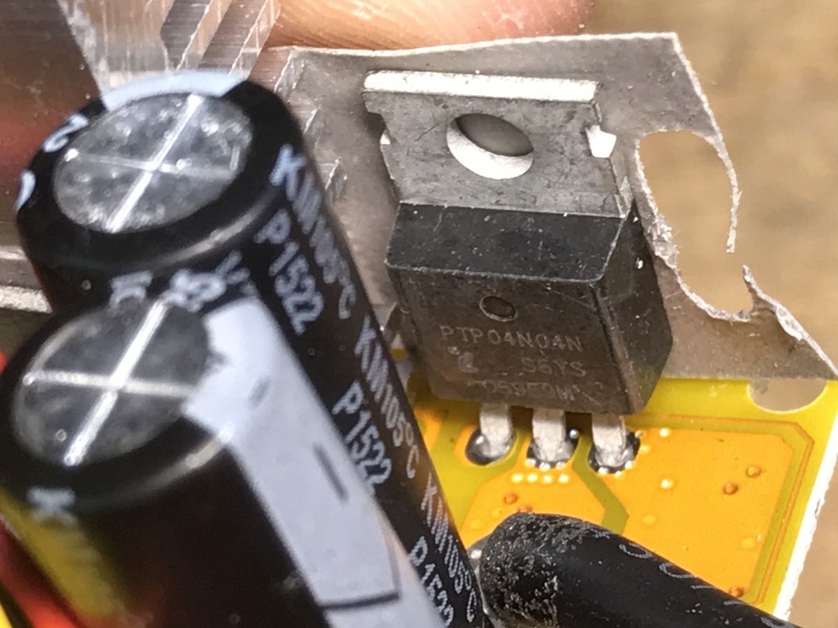

    Został do uwzględnienia tylko ten tranzystor w rogu - chyba do załączenia 12V w ogóle:
    Zbliżenie na tranzystor PTP04N04AN i kondensatory na płytce PCB.
    Ostatecznie określiłem, że mamy tu następujące etapy:
    - wejście 12V, bezpiecznik, filtrowanie, ew. załączenie tego 12V (PTP04N04N luzem)
    - przetwornicę impulsową na dwóch tranzystorach MOSFET, obstawiałbym typ push-pull
    - transformator o przekładni zwiększającej napięcie
    - za transformatorem mamy mostek prostowniczy z czterech diod
    - za nim jest kondensator elektrolityczny, filtrujący, na 400V
    - za nim dodatkowo mamy jeszcze cztery tranzystory MOSFET które z odpowiednim sterowaniem generują modyfikowaną sinusoidę, połączone są w mostek H
    Samej części sterowania nie analizowałem dalej przez brak oznaczeń na układzie scalonym.

    Ciekawe czy między tranzystorami 2SK6545 a obudową zastosowali termo pad, w mojej, innej firmy, ale z jedynego kierunku produkcyjnego nie było termo padów ani termo pasty, w efekcie składania przetwornicy zastosowałem termo pastę.
    Widać że Vmax spadł, prawdopodobnie przetwornica na 300 już nie dawała rady, więc układ regulacji mostka H zwiększył wypełnienie żeby "średnia" (skuteczne) się zgadzało.
