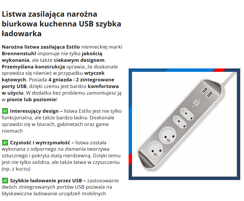

    Pokazywałem już wnętrza najtańszych listw z "bezprzewodowym uziemieniem", więc dziś dla odmiany sprawdzę nieco droższy produkt - przedłużacz Brennenstuhl Estilo, model ESL 0202 USB BE 3676. Przekonamy się, czy w tym przypadku będzie nieco lepiej oraz czy wbudowany zasilacz USB jest zgodny z obiecaną specyfikacją. Samą listwę wziąłem na testy dzięki uprzejmości znajomego, który robi na nowo kuchnię po powodzi, więc dziękuję za udostępnienie, a teraz zacznijmy od opisu produktu:
    Narożna listwa zasilająca Brennenstuhl Estilo z portami USB i gniazdami.

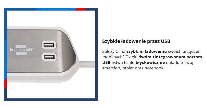

    Nie widzę w opisie bzdur o antyprzepięciowości, więc nie będzie czego skrytykować, jeśli w środku nie znajdę układu z warystorem. Widzę natomiast coś innego. Szybkie ładowanie:
    Zbliżenie na listwę Brennenstuhl Estilo z dwoma portami USB.

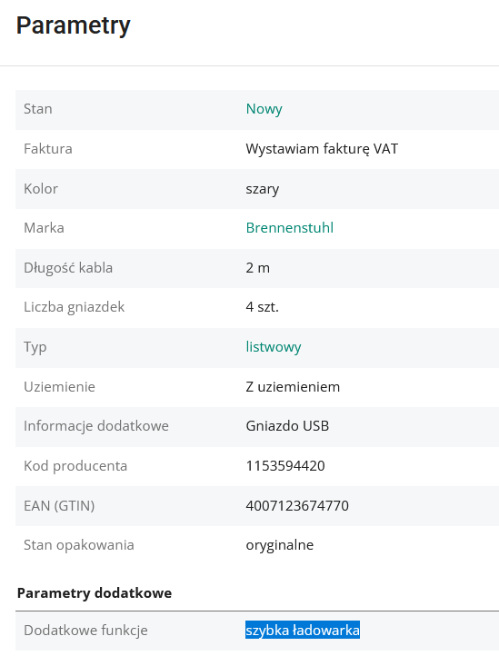

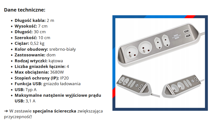

    Ta "szybkość" powtarza się w opisie nagminnie. Można by odnieść wrażenie, że ta listwa wspiera któryś ze standardów Quick Charge - a więc USB zapewnia wyższe napięcie po negocjacji z telefonem. Sprawdzimy. Sprzedawca nawet wpisał w "parametry dodatkowe", że jest tam "szybka ładowarka" (jaka to ładowarka, jak to zwykły zasilacz):
    Wyświetlone parametry przedłużacza Brennenstuhl Estilo model ESL 0202 USB BE 3676 ze sklepu internetowego.
    Napięcia USB z kolei nie podał, ciekawe...

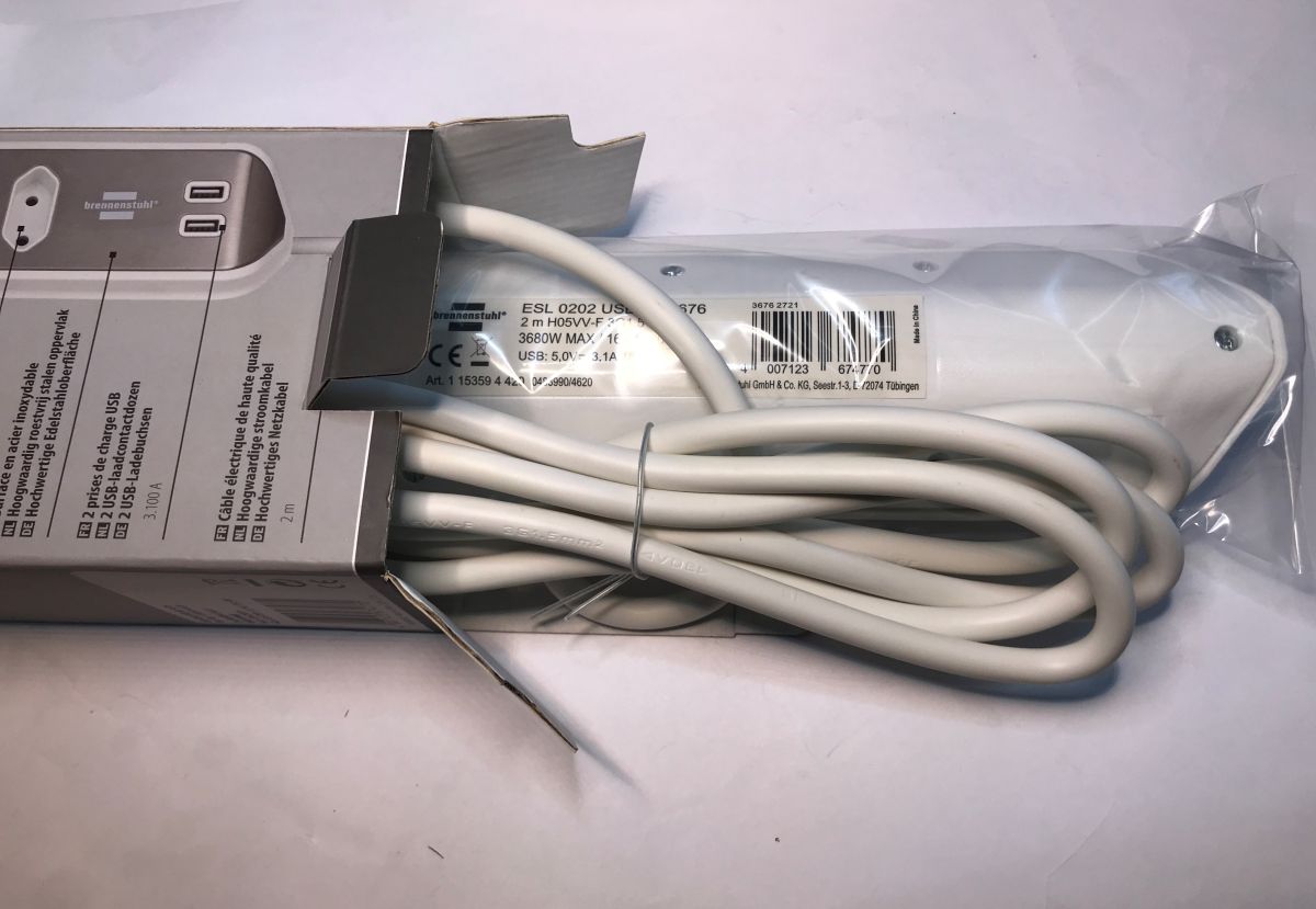

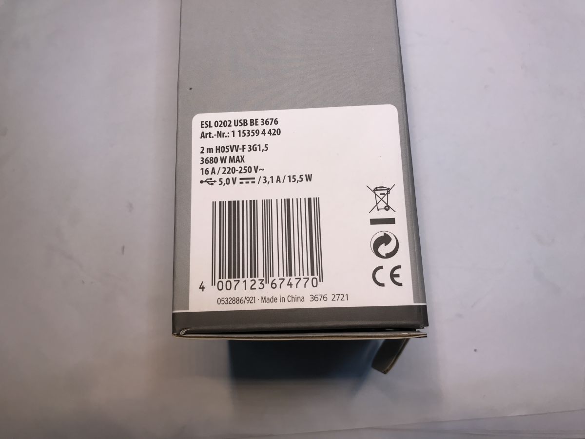

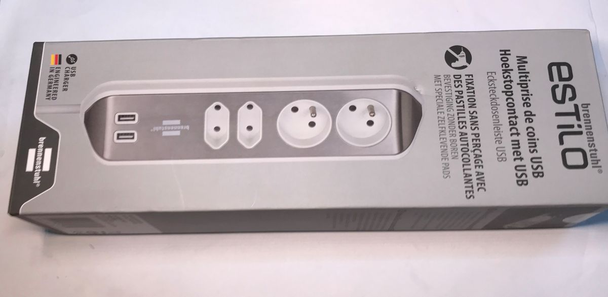

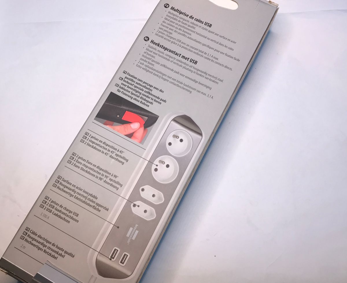

    Pierwsze wrażenie jest pozytywne. Przewód też jest dość gruby, nie tak jak w najtańszych produktach. Na opakowaniu są też informacje po polsku. Znów podany jest prąd - 3.1A. Ciekawe.
    Opakowanie przedłużacza Brennenstuhl Estilo ESL 0202 USB BE 3676. Przedłużacz Brennenstuhl Estilo ESL 0202 USB w oryginalnym opakowaniu. Opakowanie przedłużacza Brennenstuhl Estilo z portami USB. Instrukcja użytkowania przedłużacza narożnego USB Brennenstuhl Estilo. Opakowanie przedłużacza Brennenstuhl Estilo ESL 0202 USB z portami USB.

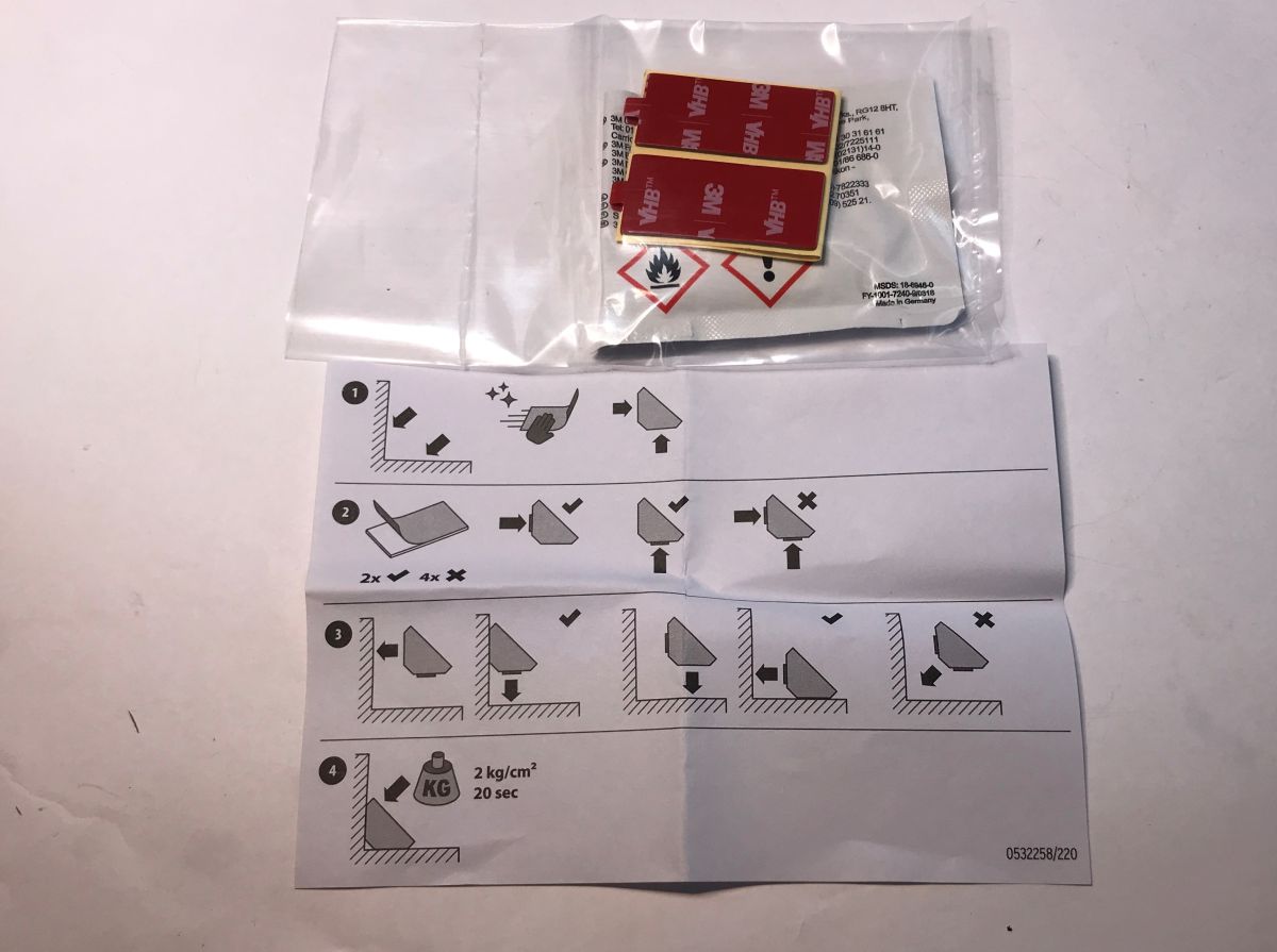

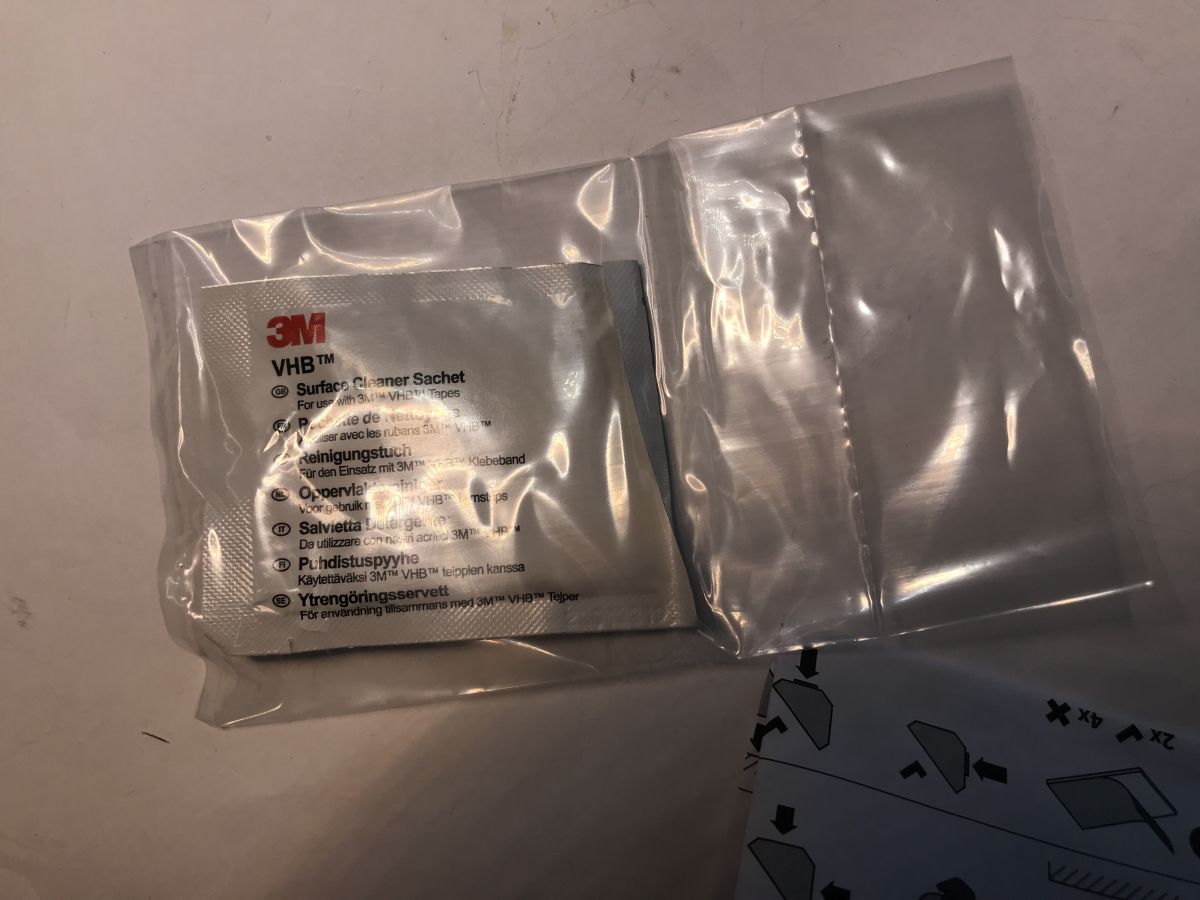

    W środku jest obiecany zestaw do oczyszczenia powierzchni i przyklejenia. Być może potem sprawdzę jak mocno uda się zamocować listwę w rogu.
    Saszetka czyszcząca 3M VHB na powierzchni. Zestaw mocujący 3M z instrukcją montażu

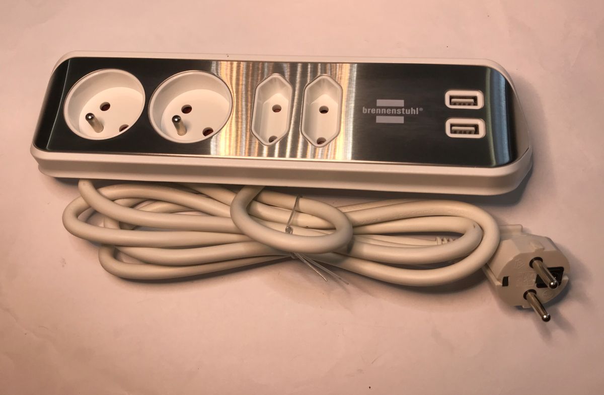

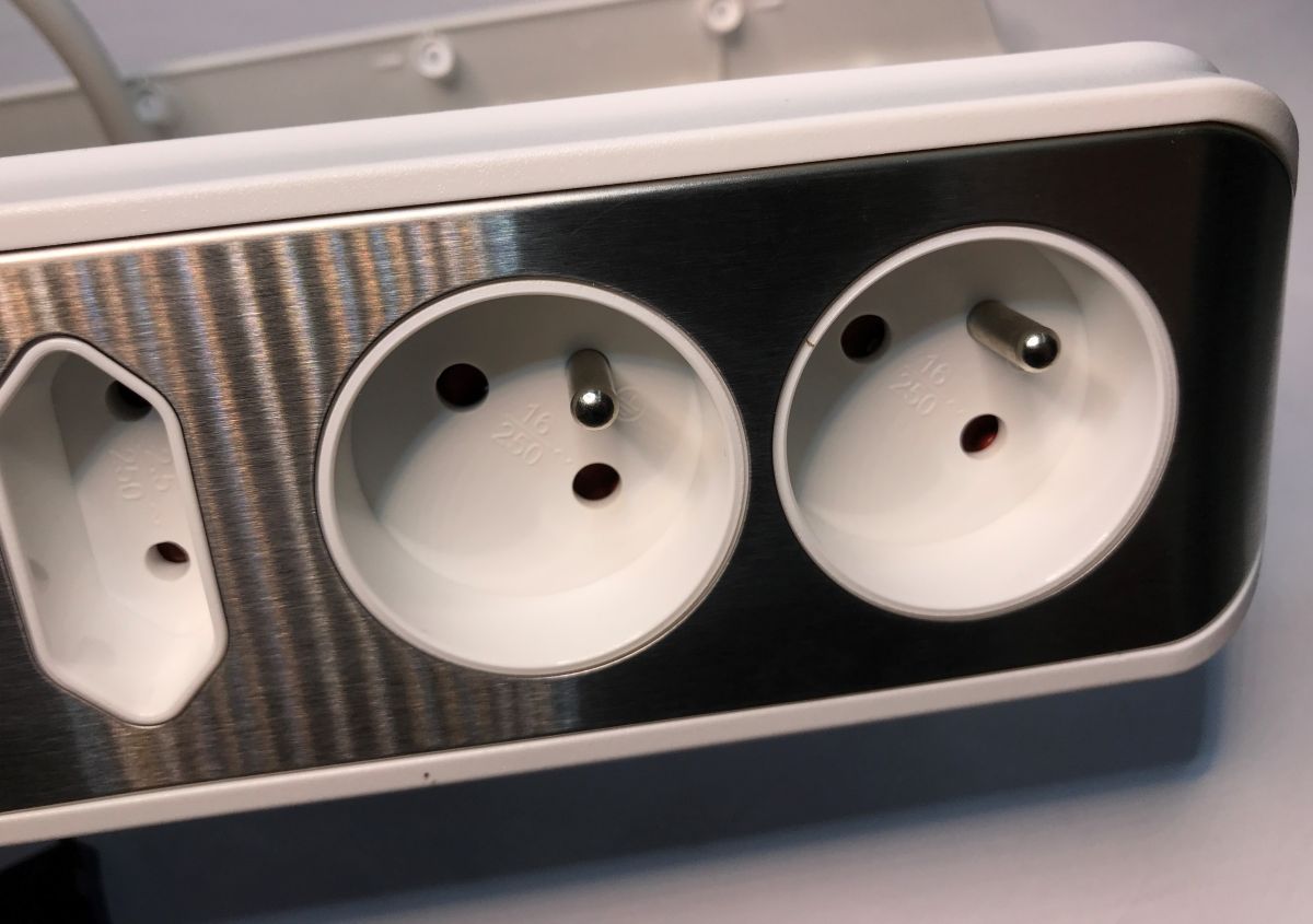

    No i sama listwa:
    Przedłużacz Brennenstuhl Estilo z dwoma gniazdkami i dwoma portami USB.

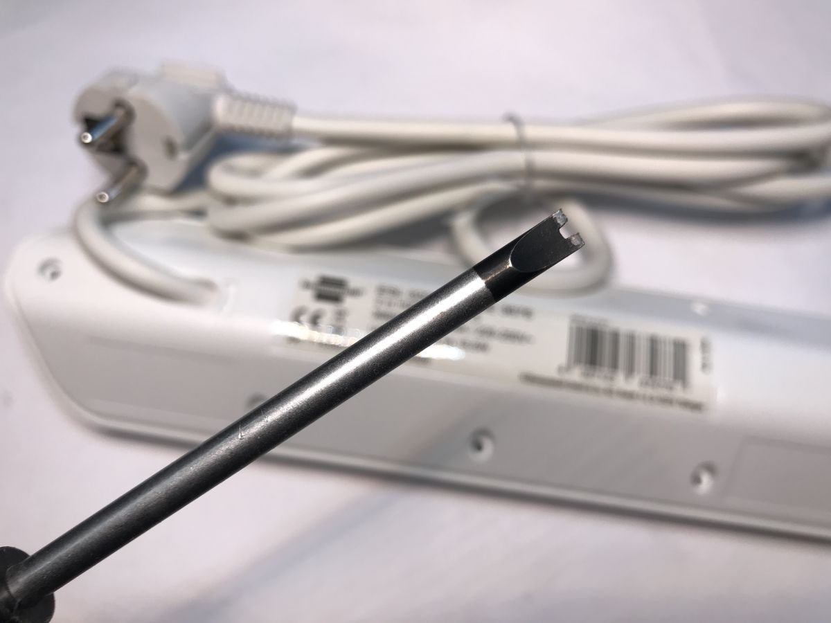

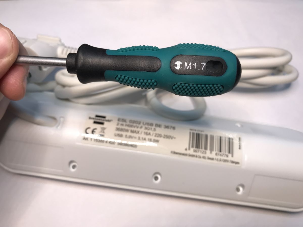

    Potrzebny będzie śrubokręt "widełkowy/widełki", spanner.
    Śrubokręt widełkowy nad przedłużaczem Brennenstuhl Estilo.
    Śrubokręt na tle przedłużacza Brennenstuhl Estilo ESL 0202 USB BE 3676.

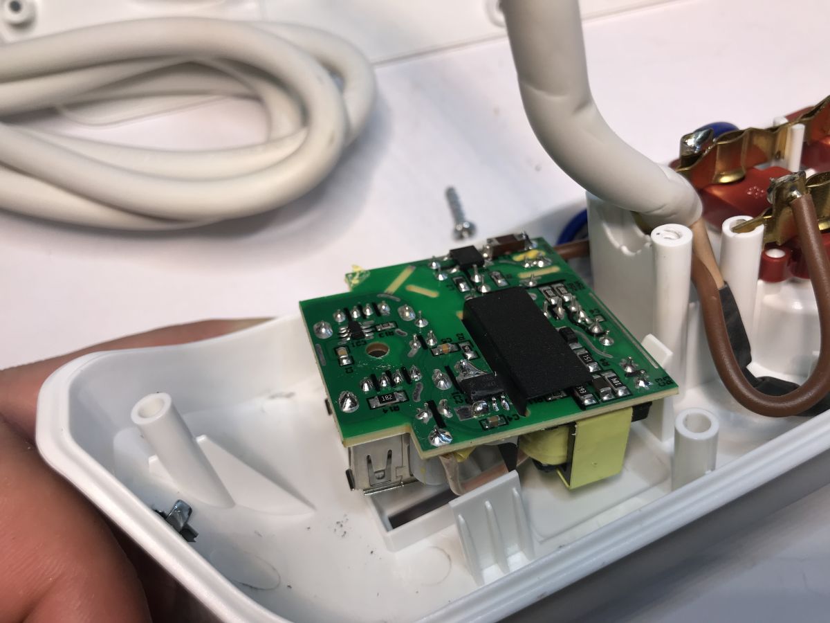

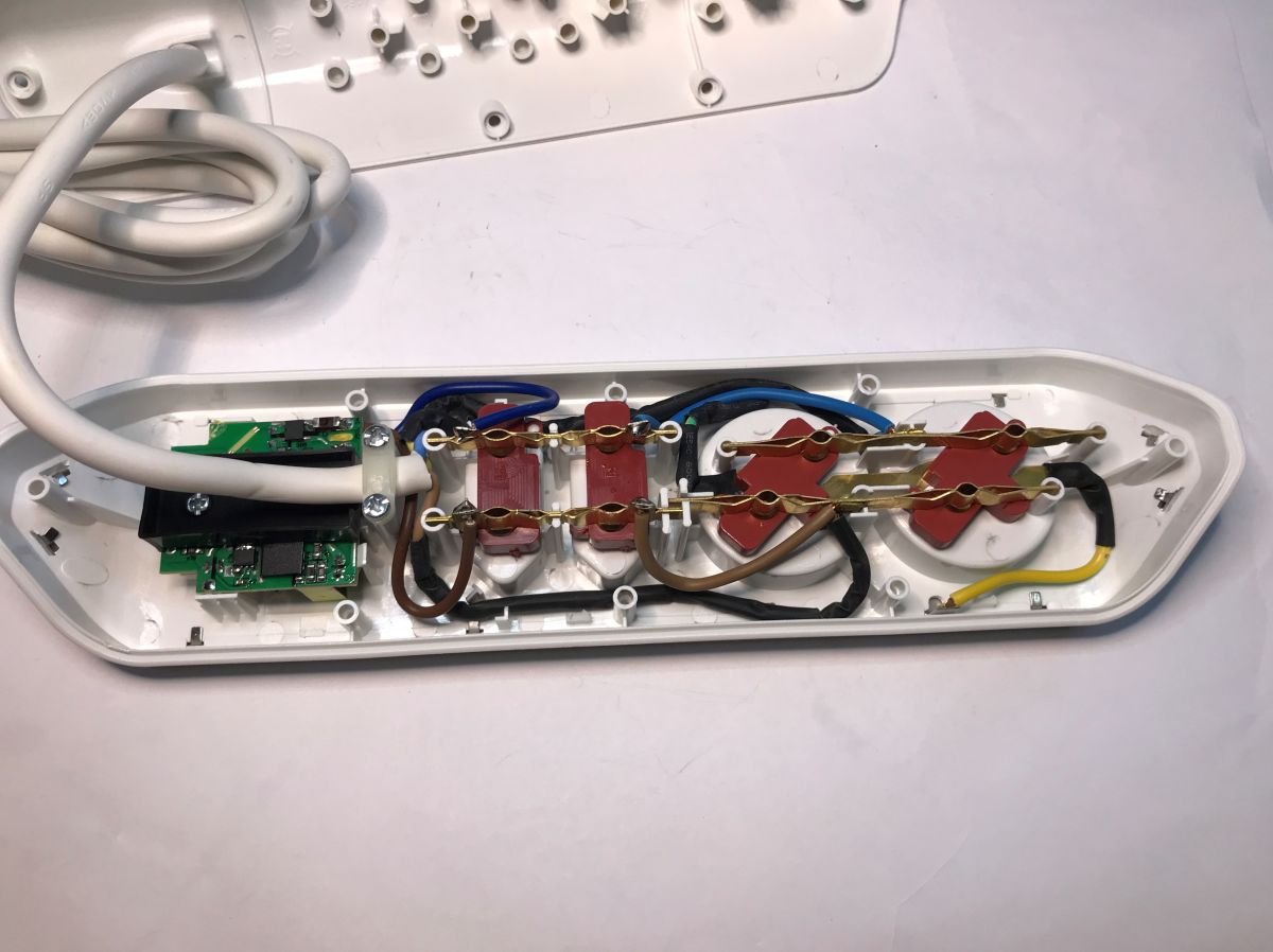

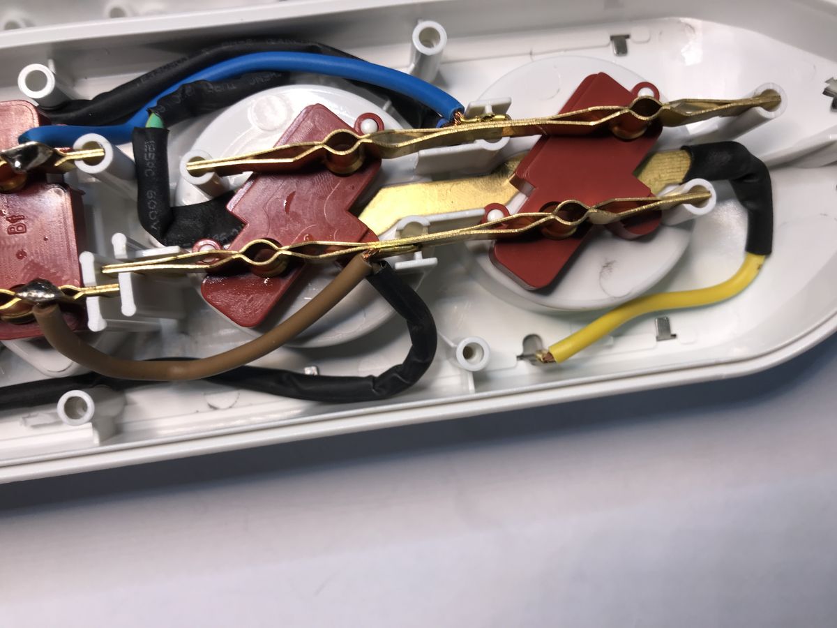

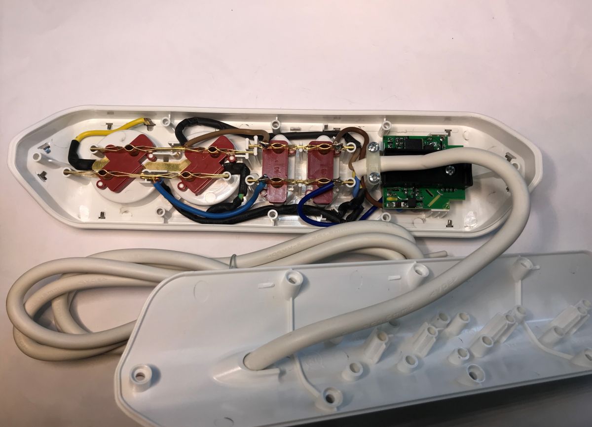

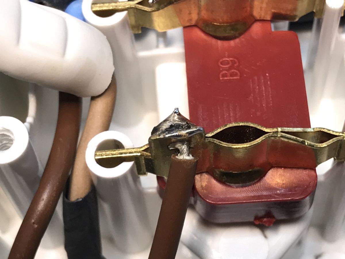

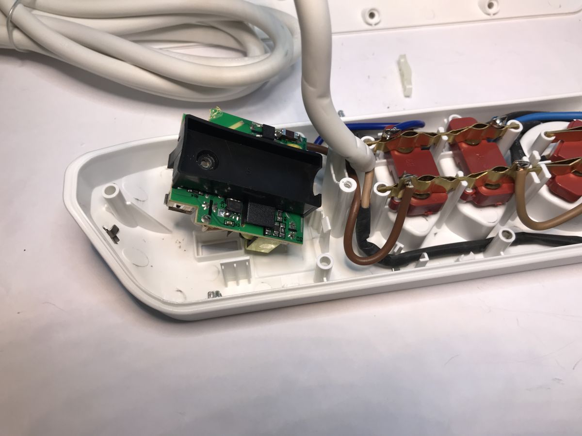

    Pierwszy rzut oka na wnętrze. Jest dość pozytywnie. Uziemienie jest, przewody są dość grube, nie ma sytuacji jak w:
    Jaka jest średnica żyły w listwie z osobnymi włącznikami LedLux 4131 na 10A 3450W?
    Widok wnętrza przedłużacza Brennenstuhl Estilo z otwartą obudową. Wnętrze przedłużacza Brennenstuhl Estilo ESL 0202 USB BE 3676 Wnętrze przedłużacza Brennenstuhl Estilo z widocznymi przewodami i płytką drukowaną. Zbliżenie na wnętrze przedłużacza pokazujące połączenia przewodów i elementy montażowe. Wnętrze przedłużacza Brennenstuhl Estilo z widoczną płytką drukowaną.
    Przewody są przewlekane i lutowane. Do płytki z USB idą cieńsze żyły.

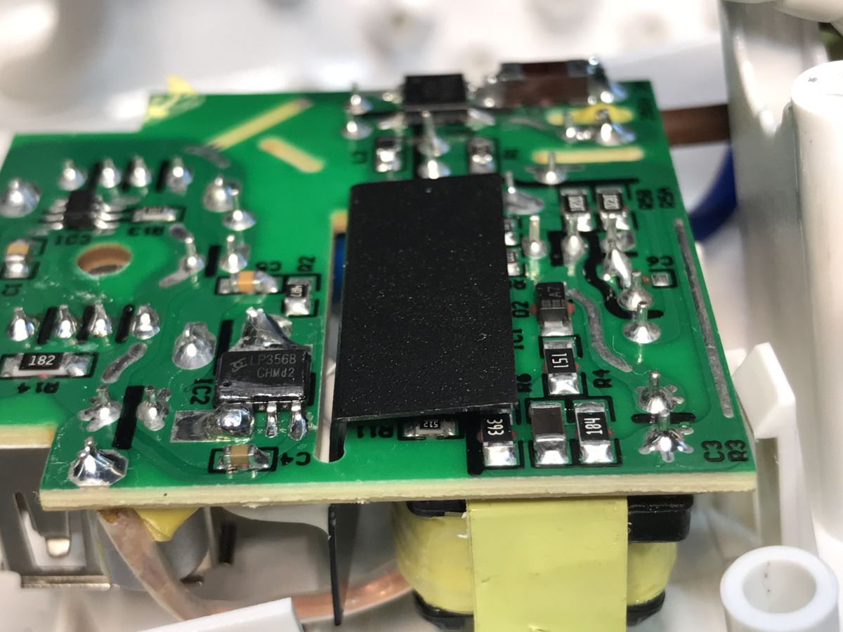

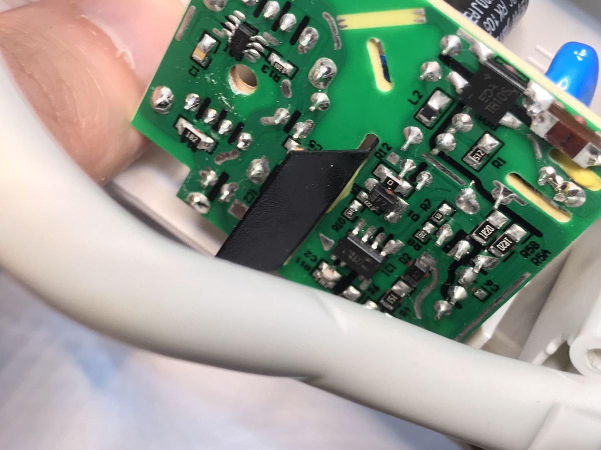

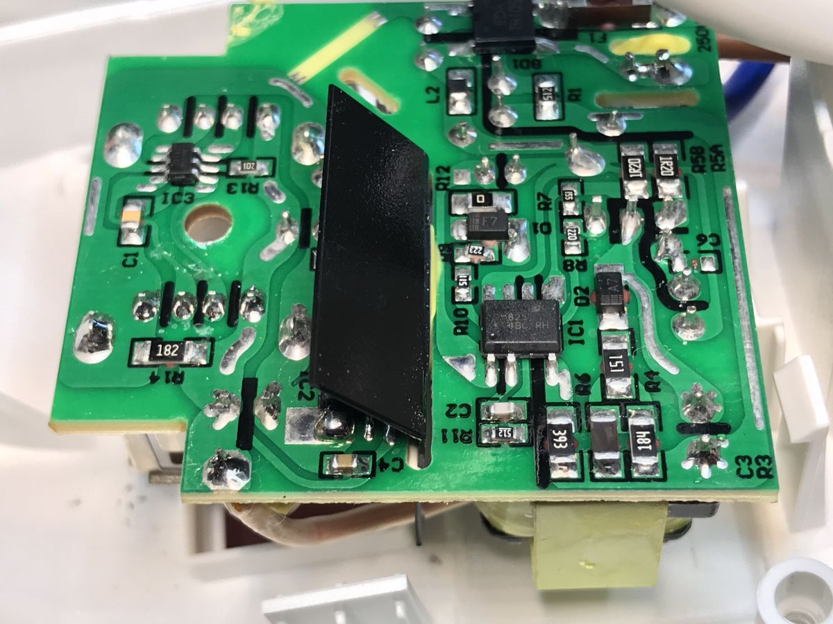

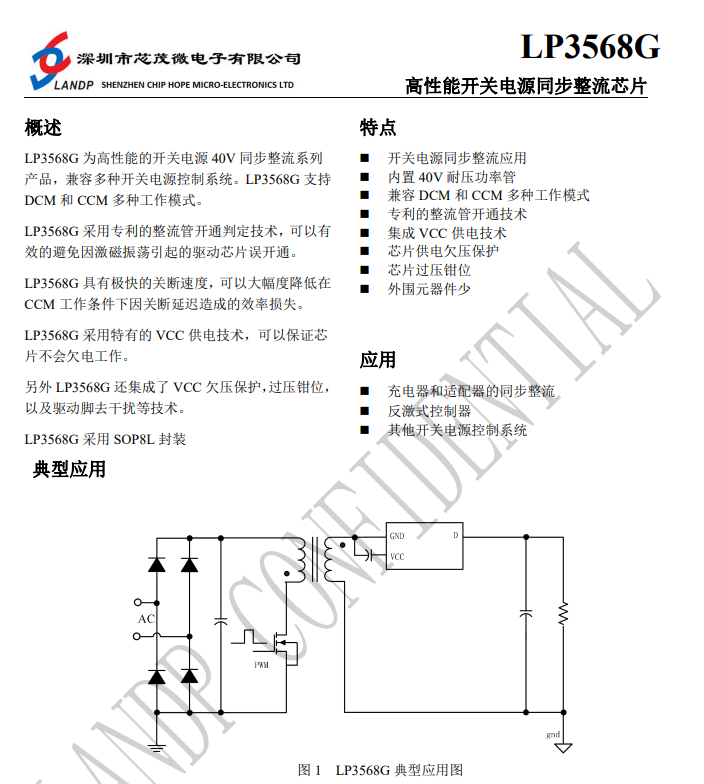

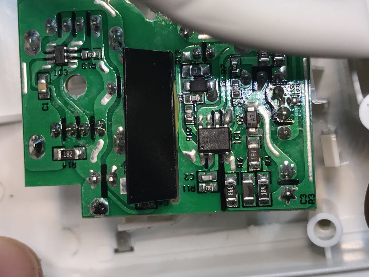

    To teraz budowa zasilacza. Po stronie wtórnej widzę LP3568, czyli prostownik synchroniczny. Zastępuje on diodę Schottkiego, są na nim nieco mniejsze straty niż na diodzie (mniejszy spadek napięcia, itd):
    Specyfikacja techniczna układu LP3568G w języku chińskim

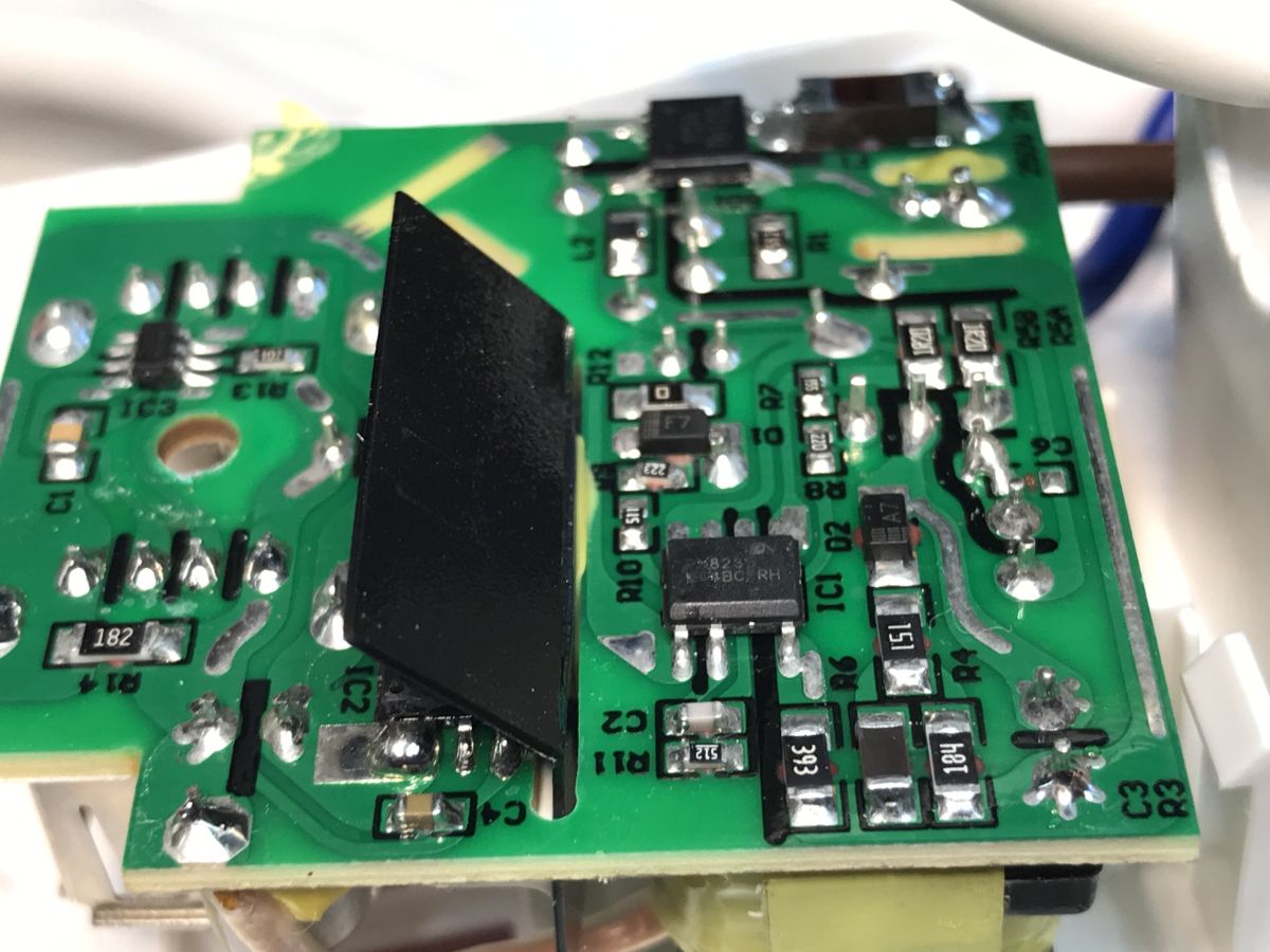

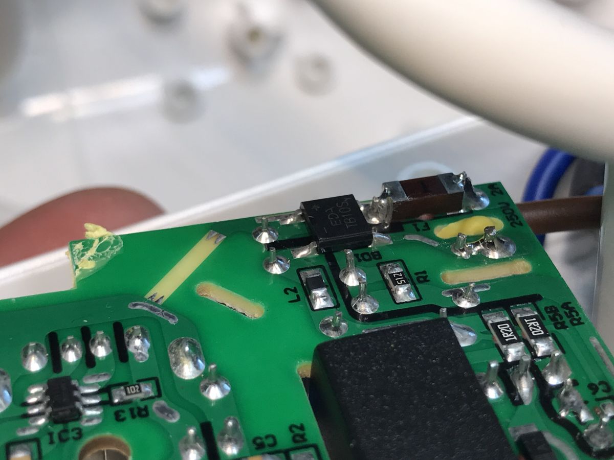

    Teraz strona pierwotna. Mostek prostowniczy, oczywiście, itd:
    Wnętrze przedłużacza Brennenstuhl Estilo ESL 0202 USB BE 3676 z widocznymi elementami elektronicznymi na płytce drukowanej. Wnętrze przedłużacza Brennenstuhl Estilo z widocznymi komponentami elektronicznymi Wnętrze płytki obwodu drukowanego przedłużacza Brennenstuhl Estilo. Wnętrze przedłużacza Brennenstuhl Estilo ESL 0202 z widoczną płytką elektroniczną. Zbliżenie na płytkę drukowaną z komponentami elektronicznymi. Zbliżenie na płytkę drukowaną z elementami elektronicznymi.

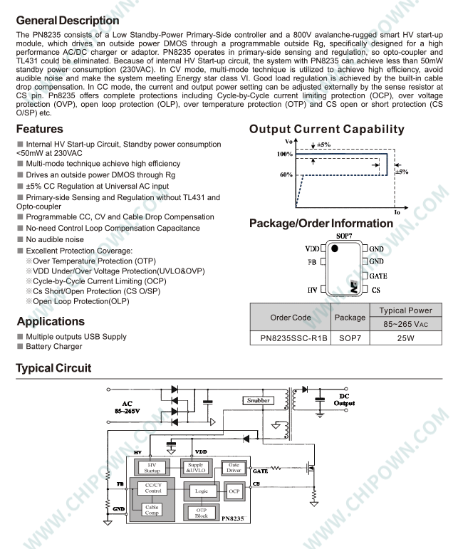

    Z tego co udało mi się odczytać, przetwornica opiera się na PN8235, choć może widzę źle, bo z noty katalogowej wynika, że jest tutaj zewnętrzny tranzystor kluczujący:
    Specyfikacja techniczna kontrolera PN8235.

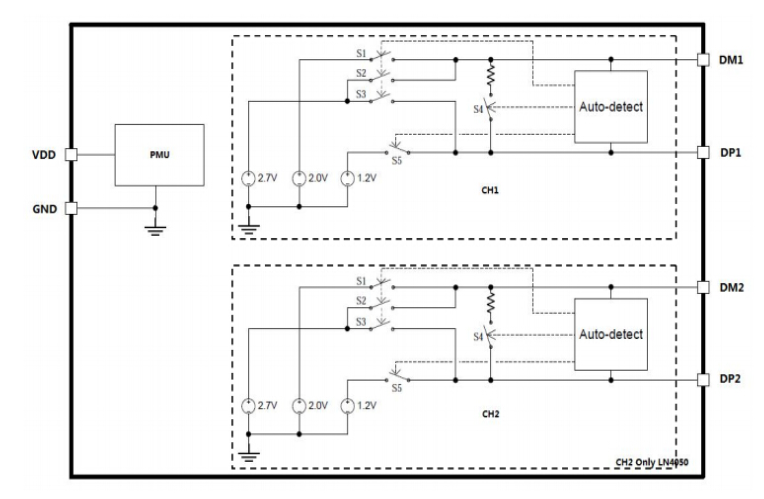

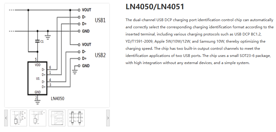

    Przy portach USB jest dodatkowo układ, dzięki któremu telefon może rozpoznać zasilacz po liniach D+ i D-, w tym przypadku to LN4050 2112. Udało się znaleźć jego notę katalogową:
    Schemat podłączenia układu identyfikacji portu ładowania LN4050.

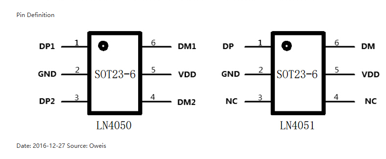

    Wyprowadzenia:
    Schemat wyprowadzeń układu LN4050 i LN4051 w obudowie SOT23-6.
    Budowa:
    Schemat układu elektronicznego z oznaczeniami VDD, GND, PMU oraz częściami CH1 i CH2.
    Całość tutaj sprowadza się do tego, że telefon sam nie pobierze większego prądu o ile zasilacz się mu odpowiednio nie zgłosi na liniach D+ i D-. Inaczej mówiąc, możesz podłączyć ATX z wydajnością prądową 10A na linii 5V do telefonu, a ten i tak pobierać będzie 500mA a nie np 1.5A, gdy mu odpowiednio tego zasilacza nie "zgłosisz". Testowałem to w innym wątku:

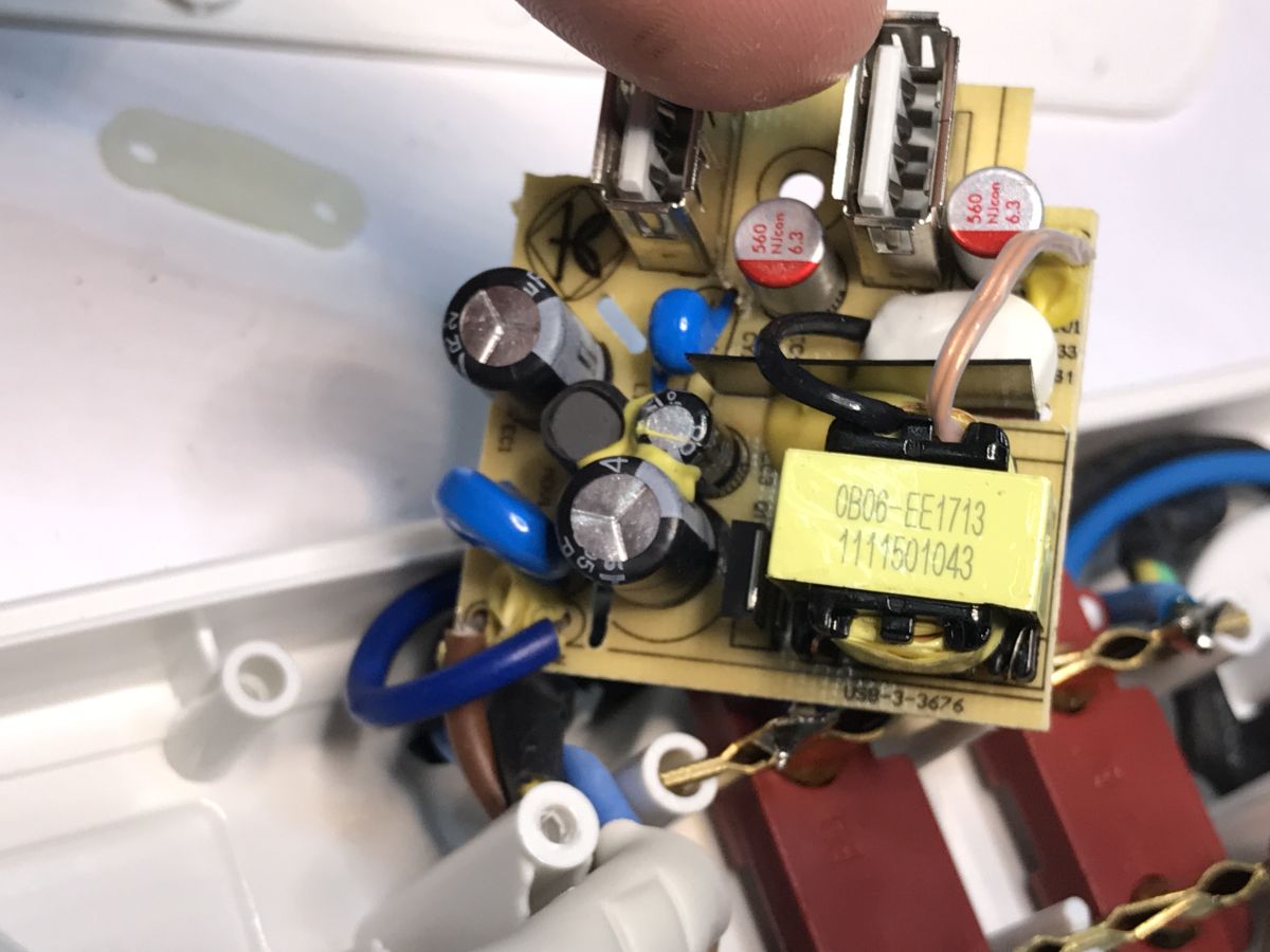

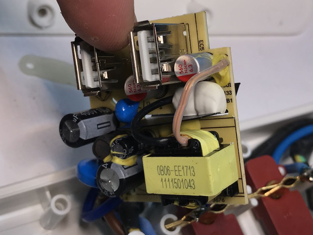

    Jeszcze rzut oka z góry na płytkę - jest warystor, jest kondensator łączący stronę pierwotną i wtórną, widzę nawet jednak ten wspomniany tranzystor kluczujący. Nieźle. Kondensatory filtrujące po stronie wtórnej też są dwa.
    Zbliżenie na płytkę drukowaną z elementami elektronicznymi. Zbliżenie na wewnętrzną część przedłużacza Brennenstuhl Estilo z widocznymi portami USB i podzespołami elektronicznymi.

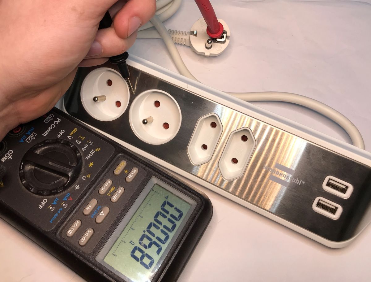

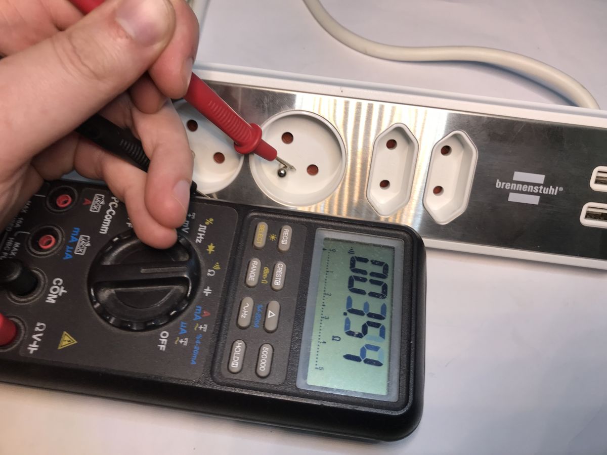

    Sprawdziłem też uziemienie. Płyta czołowa przewodzi prąd i jest uziemiona. Dość to chyba dziwne, po co taka płyta?
    Przedłużacz Brennenstuhl Estilo z miernikiem Widok wnętrza przedłużacza Brennenstuhl Estilo ESL 0202 z widocznymi przewodami i złączami. Zbliżenie na gniazdka przedłużacza Brennenstuhl Estilo. Multimetr mierzący napięcie w przedłużaczu z gniazdami USB.

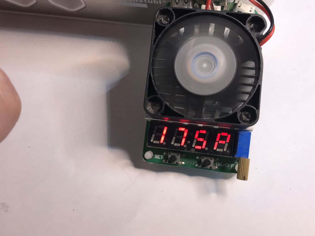

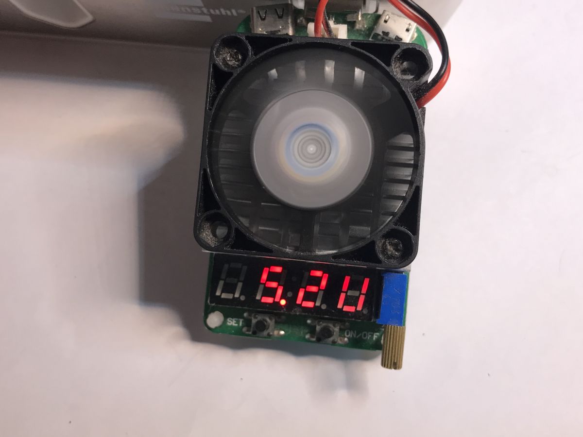

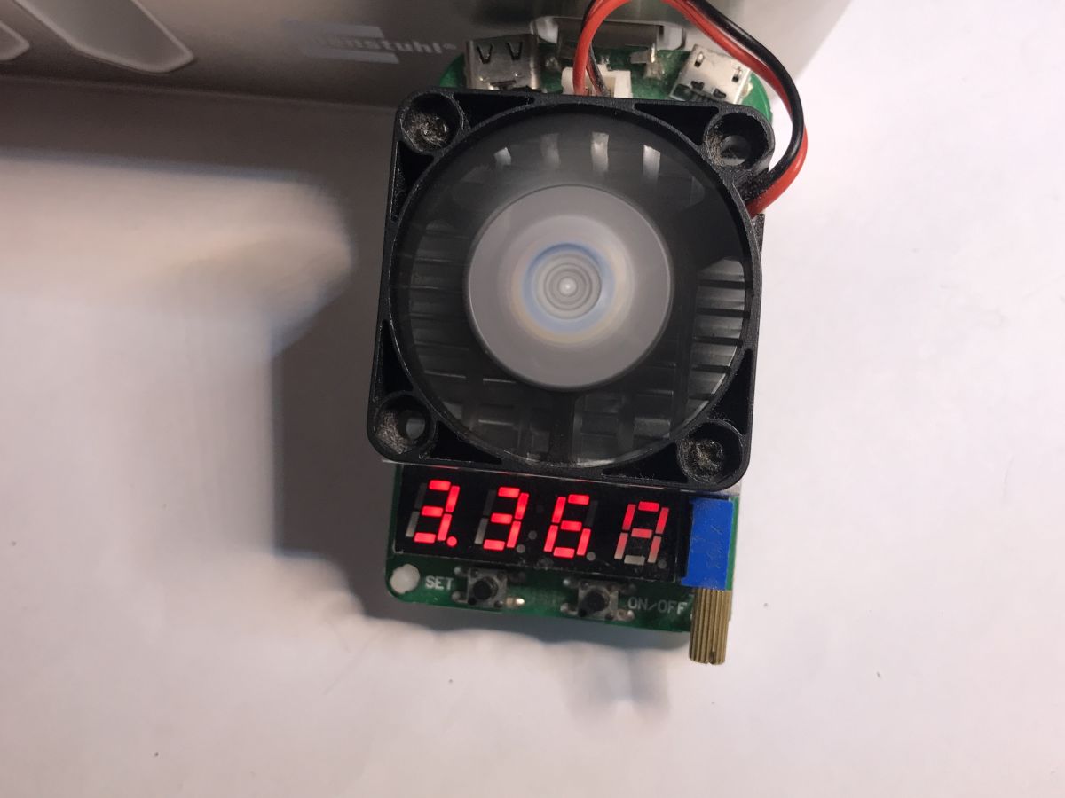

    Na koniec została wydajność prądowa - da się pobrać nieco ponad obiecane 3.1A:
    Widok wentylatora na module elektronicznym z wyświetlaczem. Tester prądu z zamontowanym wentylatorem pokazujący wartość 1.75A. Widok na wentylator z wyświetlaczem pokazującym napięcie 5.21V.

    Albo chociaż podać te 5V (bez 9V, bez 12V) w opisie?
    Akurat podano na opakowaniu, obok kodu kreskowego: USB 5V - 3.1A - 15,5W. Szkoda, że tylko w tym jednym miejscu
