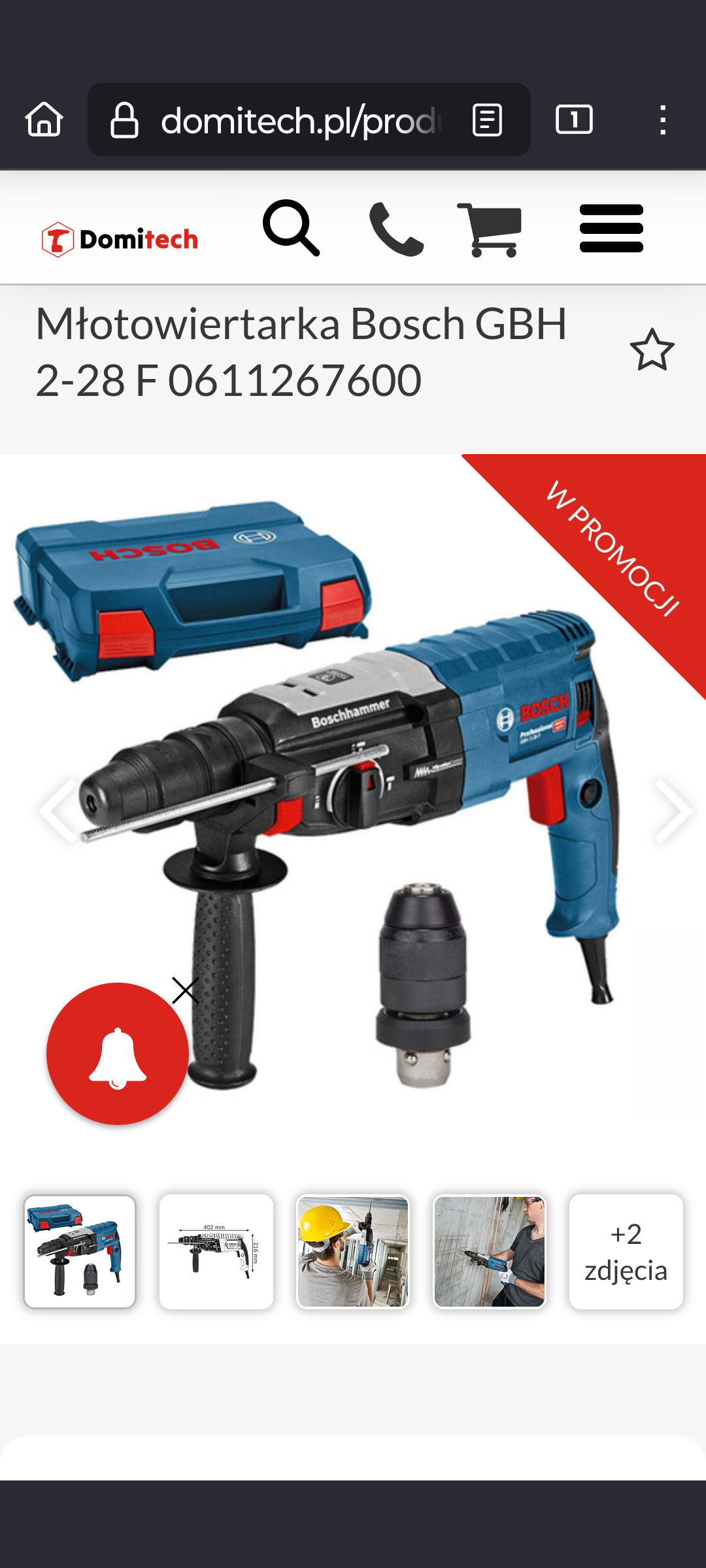

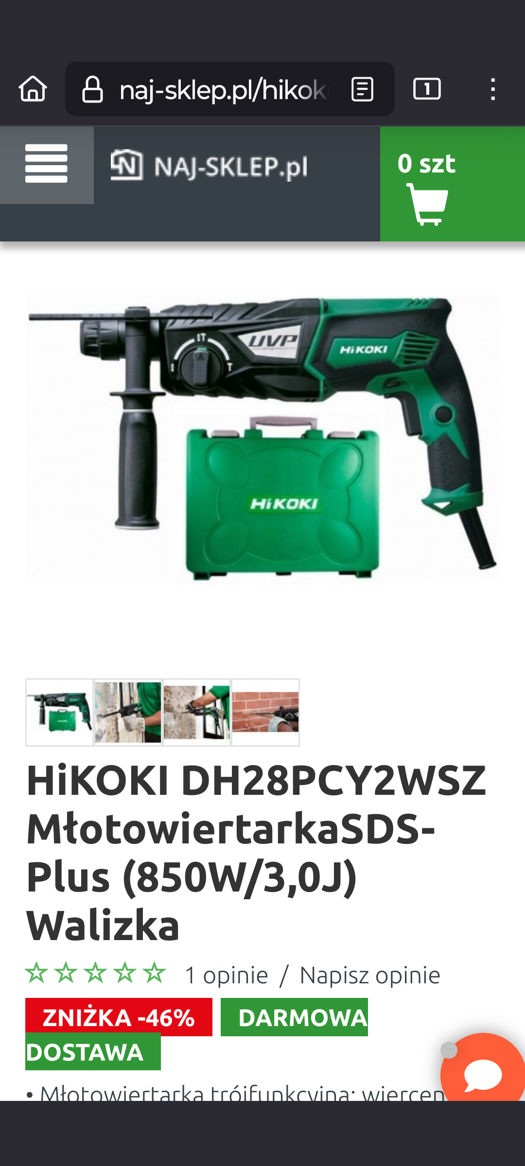

✨ Poszukując młotowiertarki do 800 zł do codziennego wiercenia otworów fi 20 mm w betonie oraz montażu balustrad, rekomendowanym modelem jest Bosch GBH 2-28 F. Urządzenie to oferuje wymienne futerka SDS-Plus, co ułatwia konserwację i naprawy, a części zamienne są szeroko dostępne, co zapewnia długą żywotność sprzętu. Mimo że Bosch podaje optymalny zakres wiercenia w betonie do 8-16 mm, model ten radzi sobie również z otworami do 20 mm, choć z mniejszą prędkością. Alternatywy takie jak młotowiertarki SDS-MAX (np. Yato YT-82131) są bardziej odpowiednie do cięższych prac, ale przekraczają budżet. Młotowiertarki marki Hikoki (Hitachi) są mniej polecane ze względu na trudniejszy dostęp do serwisu i części oraz niższą trwałość przy intensywnym użytkowaniu. Opinie użytkowników podkreślają, że sprzęt z Lidla, choć tani i wytrzymały przez kilka lat, nie jest naprawialny i nie spełnia wymagań profesjonalnych zastosowań. Wybór Boscha jest uzasadniony szeroką dostępnością serwisu, części zamiennych oraz sprawdzoną trwałością w codziennym użytkowaniu na budowie.
