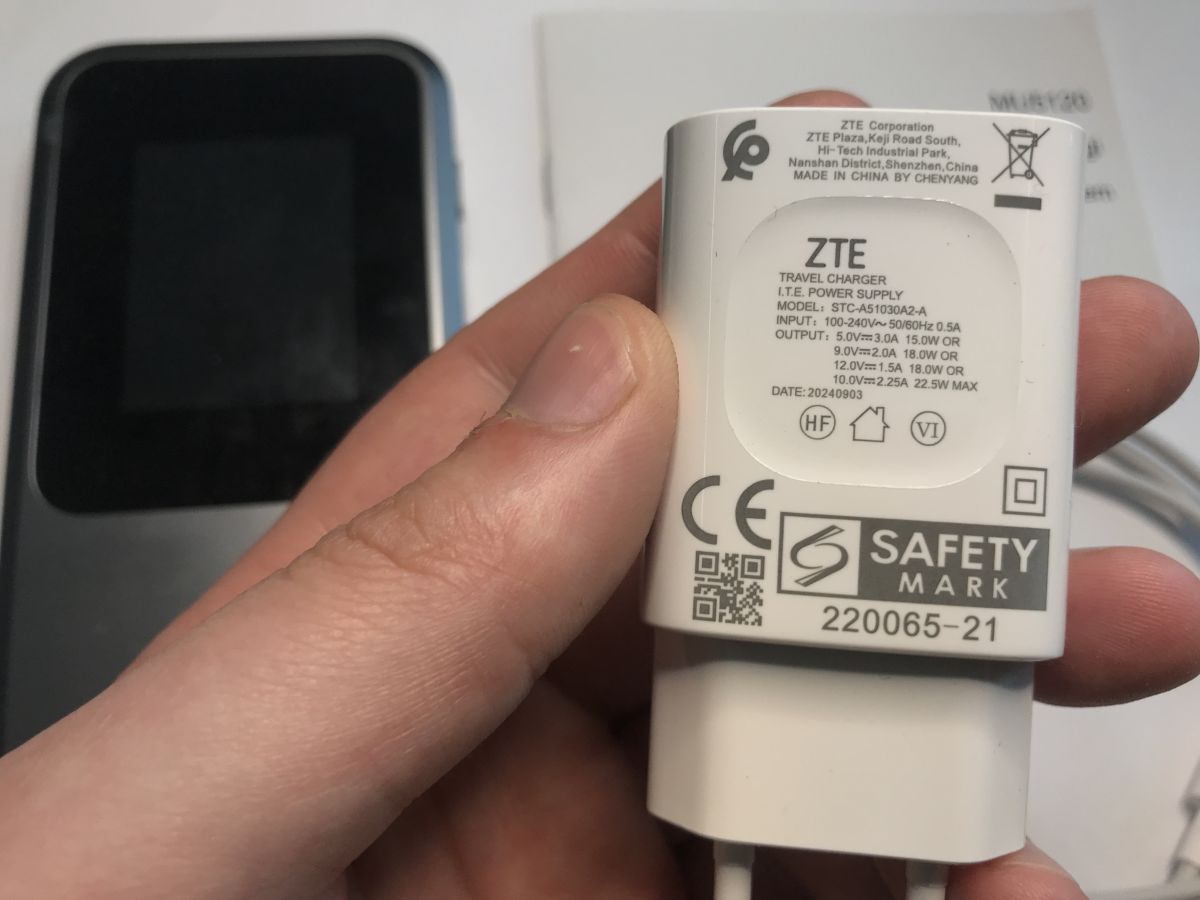

    W zestawie otrzymujemy router wraz z dobrej jakości przewodem USB typu C oraz zasilaczem zgodnym ze standardem QC. Dobry zasilacz zapewnia szybkie ładowanie routera i jest jednym z atutów tego zestawu, gdyż nie zawsze w podróży możemy sobie pozwolić na długie oczekiwanie, aż całość się naładuje.

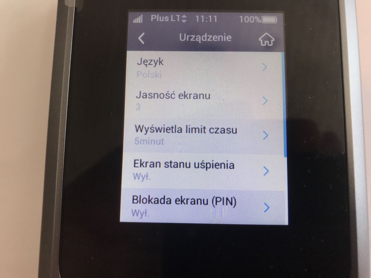

    W ustawieniach urządzenia możemy dostosować sprzęt do komfortowej pracy: zmienić język, dostosować jasność oraz czas wygaszania ekranu, ustawić blokadę ekranu (PIN), tryb niskiego prądu oraz przywrócić ustawienia fabryczne.

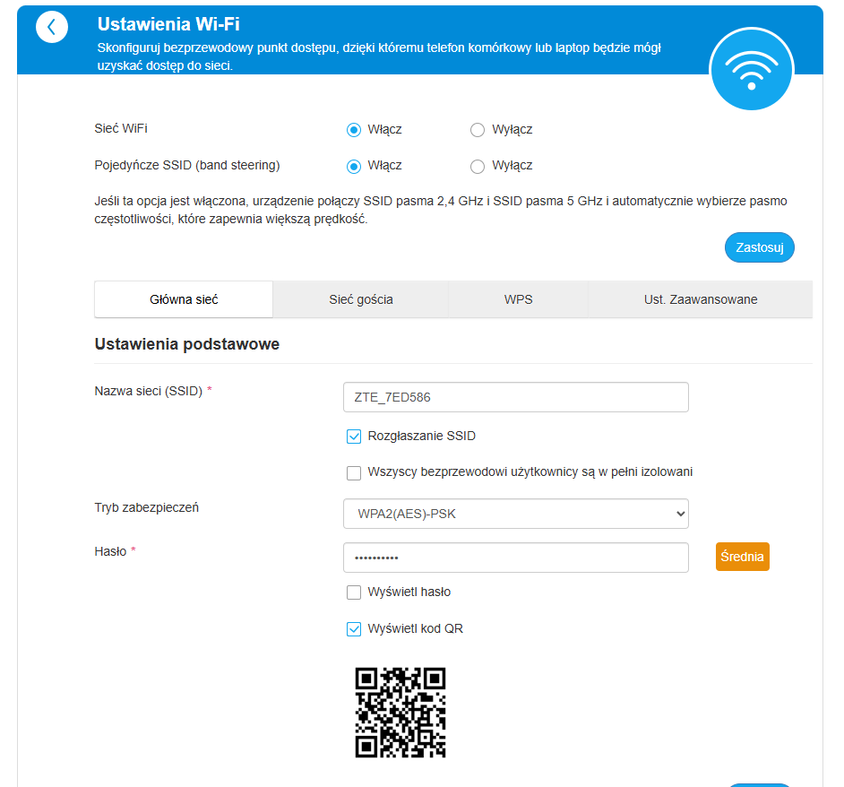

    Możemy zmienić tu ustawienia WiFi, IP, w tym DHCP i firewall oraz przekierowanie portów:

    Prezentowany router wspiera szybkie ładowanie (Quick Charge) zarówno w przypadku ładowania samego urządzenia, jak i przy ładowaniu podłączonych urządzeń (w roli powerbanka). Test z QC Triggerem pokazał, że zarówno QC 2.0 (napięcie 12V), jak i 3.0 (dobór napięcia od 5V do 12V) działa poprawnie:
    ZTE MU5120 - wydajny router mobilny 5G na każdą podróż. Prezentacja, testy, pomiary
    Przy 12V udało się pobrać do 1.5A:
    Przy 5V do 2.5A:

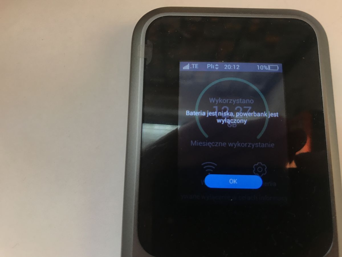

    Chciałem też zweryfikować pojemność ogniw w środku. Deklarowane jest 10 000 mAh, co zakładam, że jest przy ogniwach 3.7V, więc to pewnie około 37 Wh.
    Naładowałem całość, podłączyłem swój tester i... niespodzianka - funkcja powerbanka się wyłączyła przy 10% baterii:
    Z tego powodu wyładowałem urządzenie do zera i spróbowałem zmierzyć, ile pobierze Ah przy tym napięciu 9V ze swojego zasilacza. Swoją drogą, ładowało się prądem 2A - to niezły wynik.
    ZTE MU5120 - wydajny router mobilny 5G na każdą podróż. Prezentacja, testy, pomiary ZTE MU5120 - wydajny router mobilny 5G na każdą podróż. Prezentacja, testy, pomiary
    Ostatecznie wyszło jakieś 5Ah przy 9V, co daje nam 45Wh. Zakładając sprawność przetwornicy i ładowania na poziomie 80%, otrzymujemy jakieś 37 Wh na ogniwach - wszystko się zgadza.

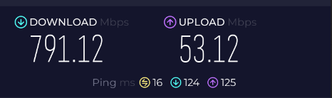

    Z załączonych zrzutów nie wynika, że router zestawił 5G, a tylko LTE. Uzyskany transfer też sugeruje LTE z agregacją.
    Mogłbyś na stronie startowej w środkowym kółku kliknąć "Ustawienia", wybrać "Informacje o sieci" i zrobić zrzut ?
    Przykład agregacji 3 pasm LTE i 5G (t-mobile).
    Przy takich parametrach mam transfery 800/60 Mbps

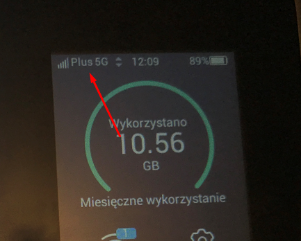

    @irekhq Przykładowe zrzuty ekranu z panelu były robione w innej lokalizacji niż test z 5G i nie mają być interpretowane jako prezentacja szczegółów połączenia w trakcie testu... dodatkowo w tym momencie jestem poza zasięgiem 5G więc nie wiem czy taki zrzut ekranu coś pomoże. Jak będę mieć okazję to sprawdzę.

    Jak najbardziej możesz być w zasięgu 5G , tyle że złego operatora wybrałeś ;)
    T-Mobile i Orange mają w Głuchołazach pasmo C i to z nich powinieneś spróbować ... ( Również w Redzie. A Plusa raczej unikać , bo jego 5G na paśmie n41 nigdy nie dorówna pozostałym operatorom korzystającym z n78...).
    A tak przy okazji jeszcze można zwrócić uwagę ,że łączy się z pasmem B8+B3 . Tak też będzie od razu po restarcie ? Czy jednak wszystkie cztery pasma zagreguje wtedy ?
    Jeśli będą cztery , to pewnie przez cały dzień będzie szybciej , a nad ranem znowu będą dwa....
    Ot cały Plus.
