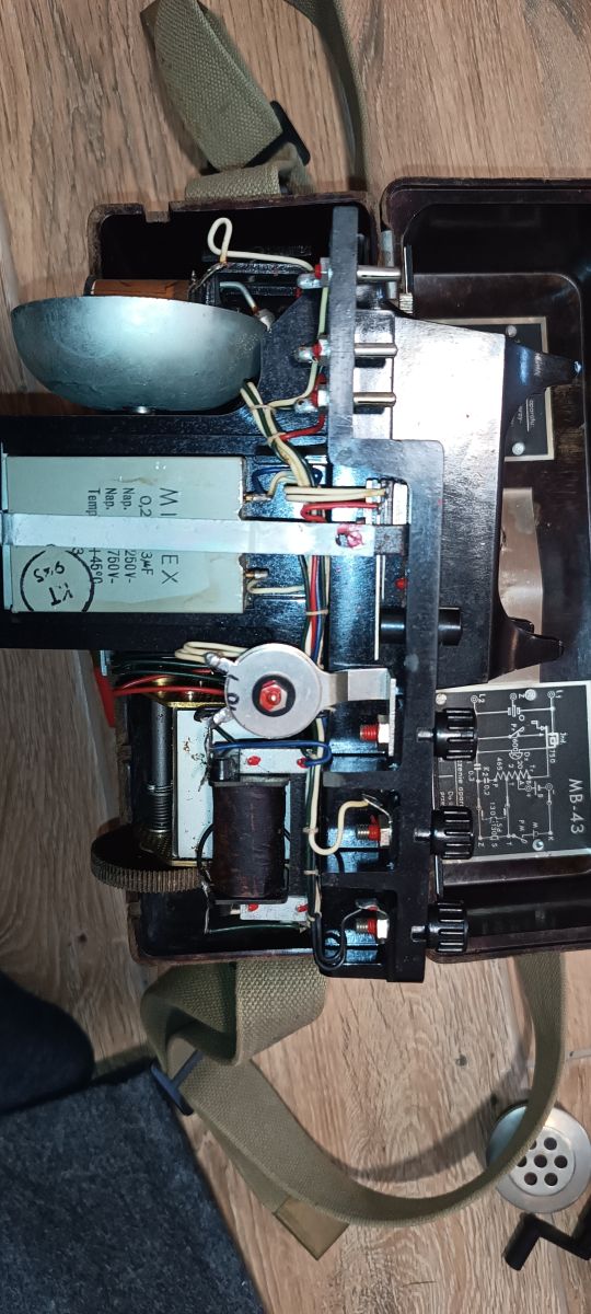

Witam, kupiłem sobie telefon polowy MB-43.
Chciałem go uruchomić i sprawdzić, czy działa.

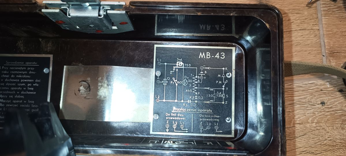

Wykonałem testy napisane na obudowie telefonu:
,,Sprawdzenie aparatu:
1. Przy naciśniętym przycisku rozmównym dmuchnąć do mikrofonu: w słuchawce powinien dać się słyszeć szum; po włączeniu aparatu w linię przedmuch w słuchawce słyszy się słabiej.
2. Włączyć aparat w linię albo zewrzeć zaciski liniowe L1 i L2, nacisnąć guzik Pr, obracać korbkę induktora - w aparacie powinien dzwonić dzwonek"
Żaden z tych testów nie wyszedł pomyślnie.
Z rzeczy, które wiem, że działają:

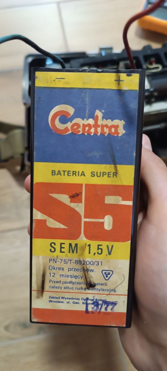

Akumulator jest, chyba oryginał,
Po sprawdzeniu jest w miarę naładowany 1,3 V
Kręcenie korbką generuje napięcie, na wyjściu L1 i L2 10–30 V.

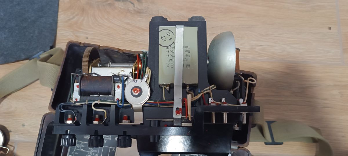

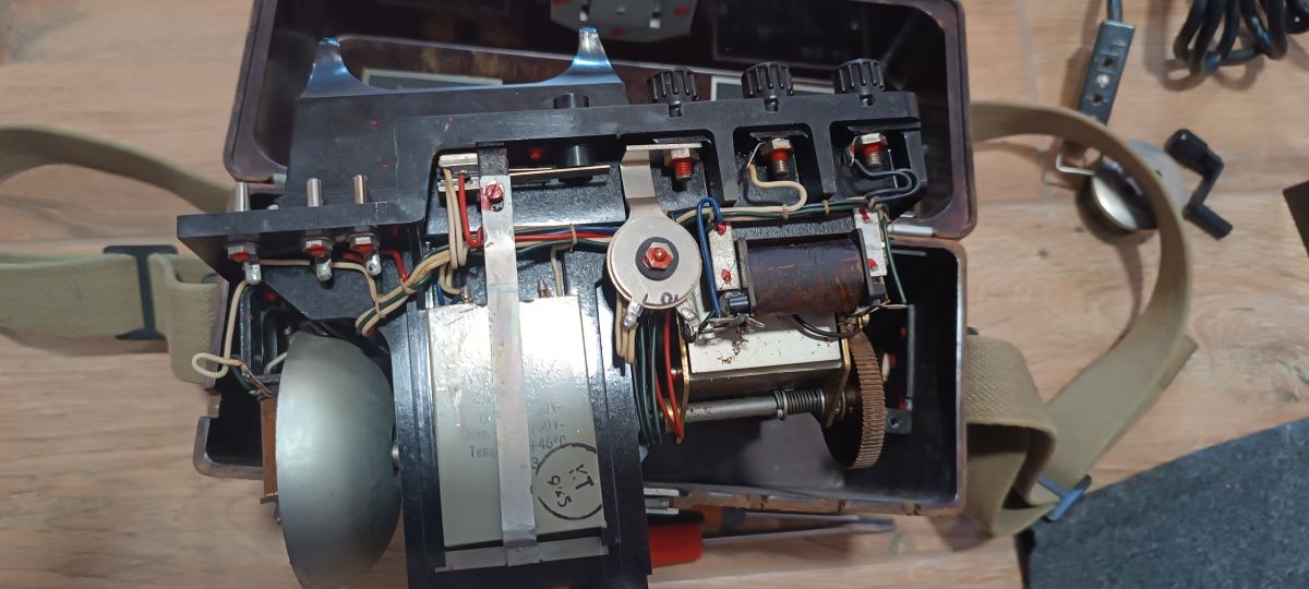

Sprawdziłem samą słuchawkę i moduł mikrofonu i wszystko działa, kable nie są przerwane, a mikrofon (węglowy) jest ok.

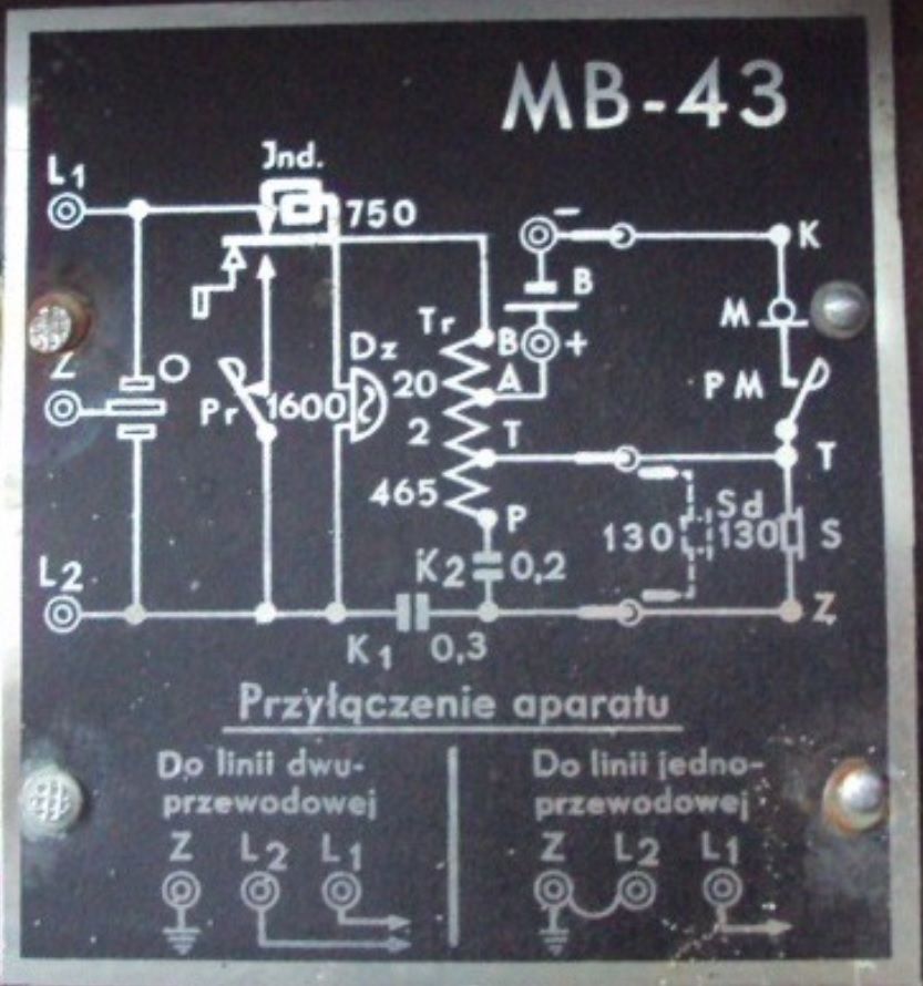

Sprawdziłem, czy w środku telefonu polowego są przerwane kable (miernikiem), ale nie znalazłem żadnego przerwanego.
Gdy naciskam przycisk Pr, podczas gdy mam przyłożony miernik, obwód się otwiera, a gdy puszczam przycisk, obwód się zamyka.
Z elektroniką nie miałem wiele do czynienia, ale to chyba powinno być na odwrót i kiedy naciskam przycisk, to wtedy obwód powinien się zamykać?
Czy ktoś może coś podobnego miał i wie, jak to naprawić?
Będę wdzięczny za odpowiedź.
AI: Czy testowałeś może ten telefon w połączeniu z innym, sprawnym telefonem polowym lub centralą, żeby wykluczyć problem z samym urządzeniem?
Nie testowałem,
Zwarłem zaciski liniowe L1 i L2
AI: Na jakich przewodach/instalacji testujesz telefon – czy próbowałeś podłączyć go do innej linii lub użyć innych kabli, żeby sprawdzić, czy problem się powtarza?
Nie
