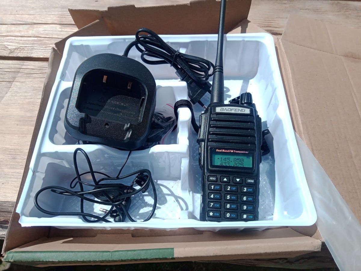

Produkt chyba najbardziej znanej chińskiej marki budżetowego sprzętu łącznościowego - radiostacja Baofeng Uv-82. Jest bardzo popularna zarówno wśród początkujących krótkofalowców, jak i wśród osób prywatnych oraz małych firm, na przykład w pracach w branży budowlanej lub ochroniarskiej. Pod tym względem radyjko jest bardzo uniwersalne, bo działa w pasmach UHF (zakres 136-174 MHz) oraz VHF (zakres 400-520 MHz).
O dokładnej specyfikacji technicznej można poczytać na stronach producenta i sprzedawców. Tutaj podam kilka własnych opinii i doświadczeń w posługiwaniu tym sprzętem.

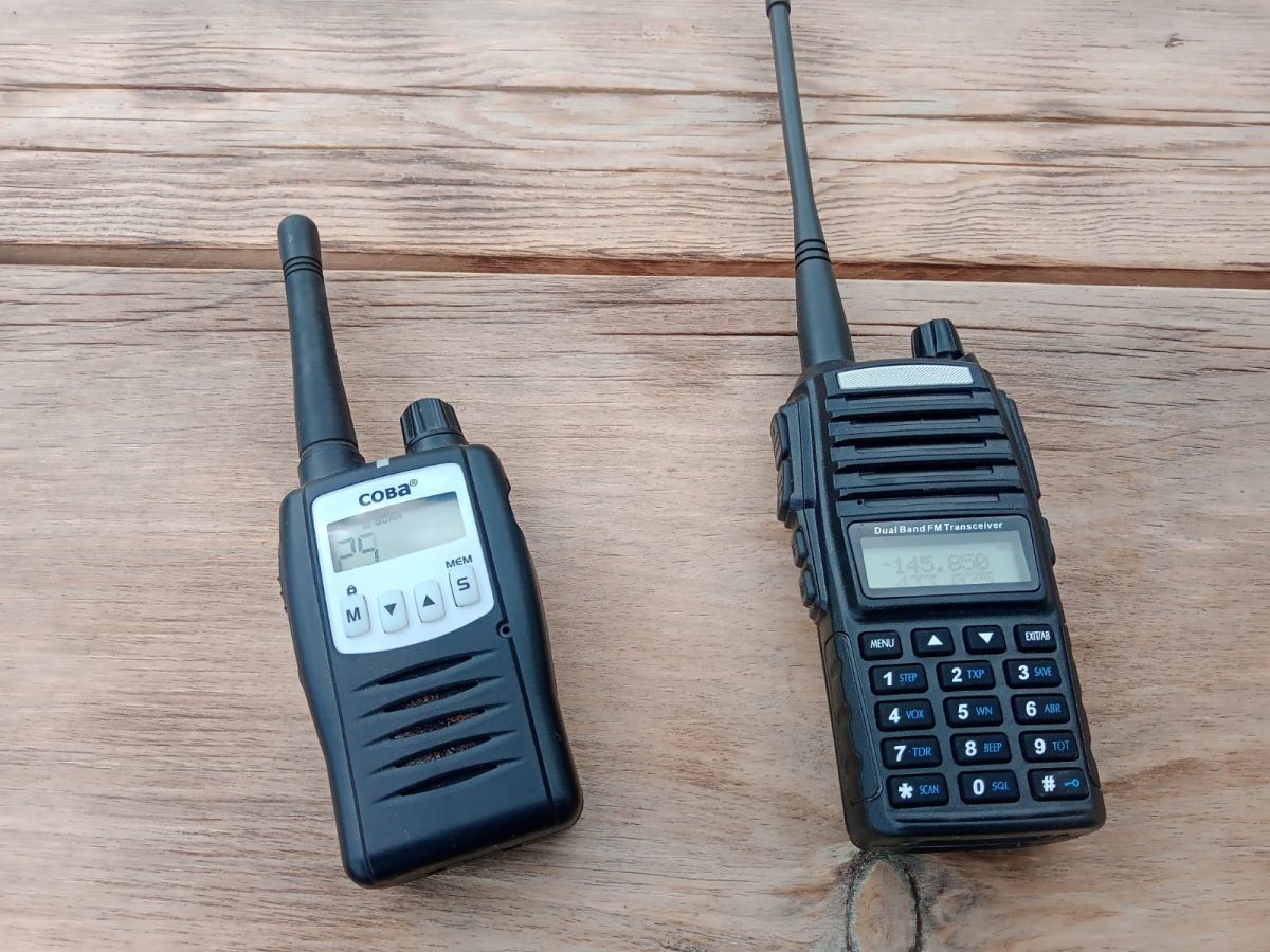

Pasma wymieniłem powyżej. Drugą najważniejszą cechą jest moc, od której w dużej mierze zależy zasięg. Producent zgłasza 5 W na dwóch pasmach. Jak na sprzęt do użytku amatorskiego, korzystanie z niego jest dozwolone regulacjami wielu krajów, ale problem polega na tym, że zakresy obejmują nie tylko amatorskie częstotliwości, ale pasma LPD (433,075 - 434,750 MHz), gdzie dozwolona moc wynosi tylko 10 mW, i PMR 446,000 - 446,100 MHz, gdzie dozwolona moc wynosi tylko 0,5 W. Istnieje możliwość zmniejszenia mocy za pomocą przycisku "#" (L/H), ale niewiele to daje. Moc wyjściowa nadajnika znacznie przekracza legalne parametry.

Baofeng Uv-82 a typowy radiotelefon LPD

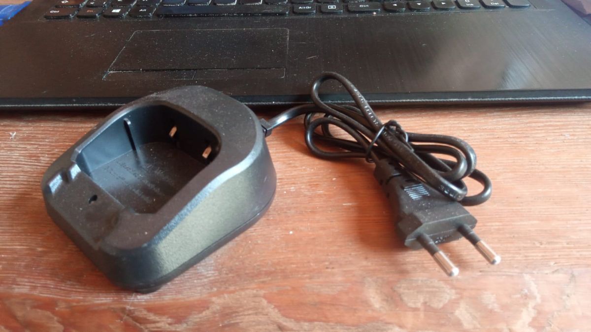

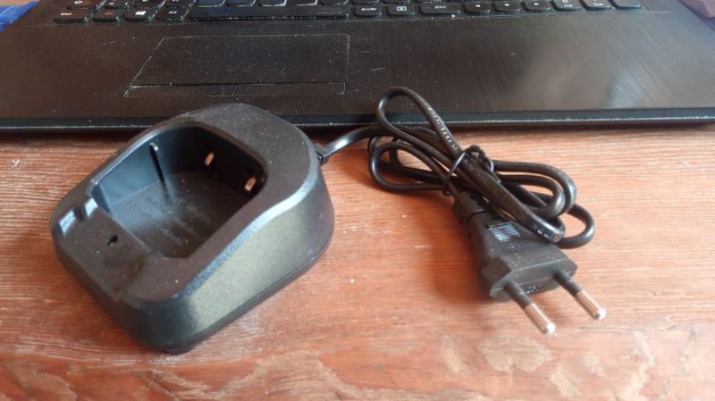

Radiotelefon Baofeng Uv-82 jak na swoją cenę jest dość wygodny dla początkujących krótkofalowców. Natomiast jak na sprzęt fachowy ma zbędne funkcje i skomplikowaną obsługę. Moim zdaniem korzystanie ze sprzętu w pracy, turystyce itp. ma zawierać tylko wybór kanału, głośności i trybu odbiór/nadawanie. Próbowałem używać radiotelefonu dla łączności z pracownikami na budowie. Często pracownik nie mógł odbierać mojego sygnału, bo po prostu przypadkowo przełączył pasmo. Wadą też jest brak ładowarki samochodowej. W komplecie jest tylko na 220V.
