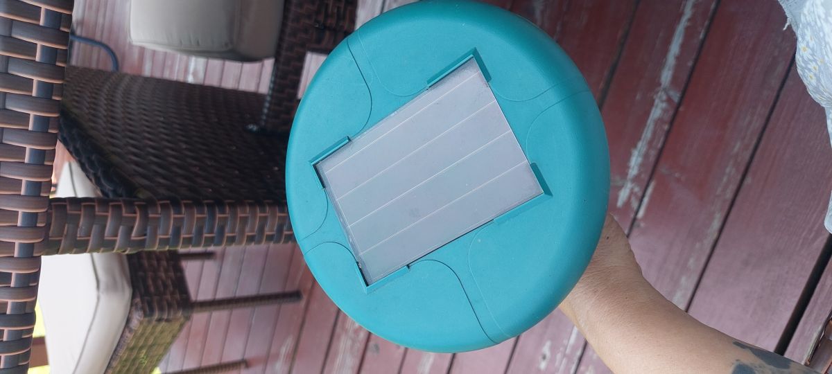

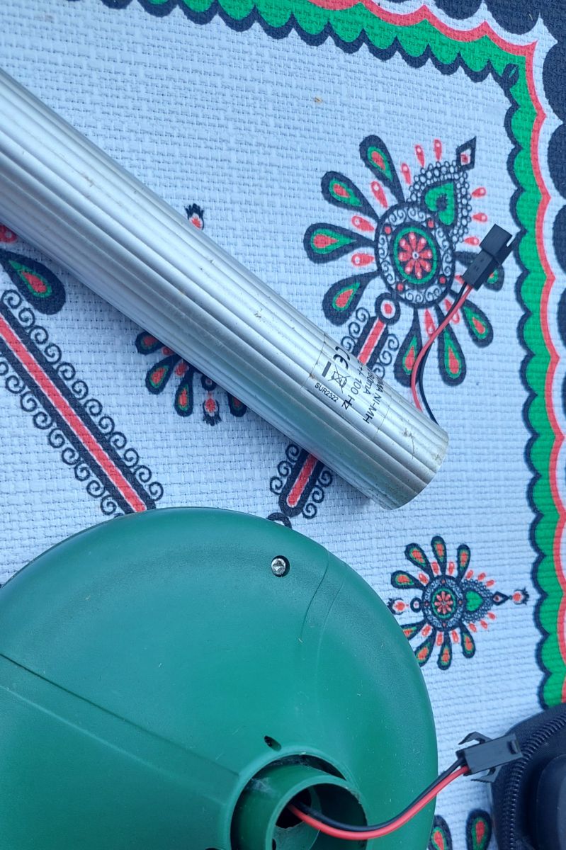

✨ Odstraszacz na krety solarny marki Bros przestał działać po roku użytkowania i zimowym przechowywaniu. Po wymianie baterii na identyczną nową urządzenie nadal nie funkcjonuje. Sugerowane przyczyny to korozja i wilgoć, które mogą powodować uszkodzenia styków lub elementów elektronicznych, nawet jeśli urządzenia były przechowywane w domu. Zaleca się rozebranie odstraszacza, dokładne oczyszczenie z ewentualnych śladów korozji i zaśniedzenia oraz wykonanie podstawowych pomiarów multimetrem w celu diagnozy uszkodzeń.
