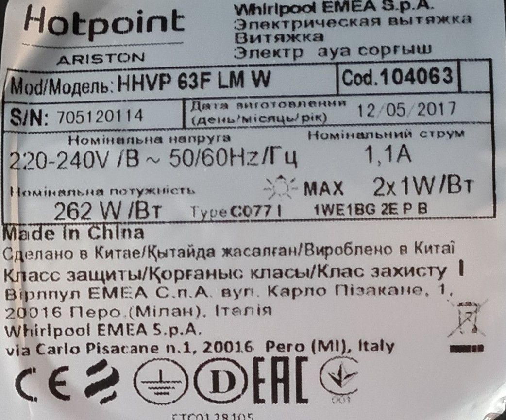

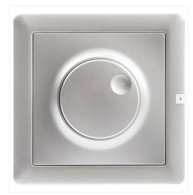

    Czy ściemniaczem do żyrandola można regulować obroty silnika okapu kuchennego?
    Srebrny ściemniacz obrotowy zamontowany na ścianie Tabliczka znamionowa okapu kuchennego Hotpoint z danymi technicznymi
    AI: Jaki typ silnika znajduje się w Twoim okapie kuchennym (np. jednofazowy, indukcyjny, komutatorowy)?
    Typ silnika widoczny na foto.

    I tak i nie.
    Sam silnik nie może być regulowany w ten sposób, ale wentylator już tak.
    Opory wentylatora rosną z 3 potęgą obrotów i to dzięki temu jest możliwe regulowanie wentylatorów.
    Nie jest to idealne rozwiązanie (będzie dziwnie brzęczeć, nie będzie liniowości) ale jakoś obroty będą się zmieniać, kręcąc tym regulatorem.

    @kali181 Do silników ze zwartą fazą rozruchową (zwartym zwojem rozruchowym) raczej wcale się nie nadają. Wiele zależy od konstrukcji samego silnika wentylatora. Większość okapów ma silnik kilkubiegowy lub ze zwartą fazą. Nie znając konstrukcji samego silnika to tylko domysły.

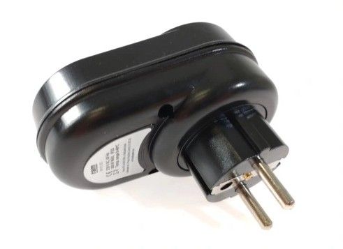

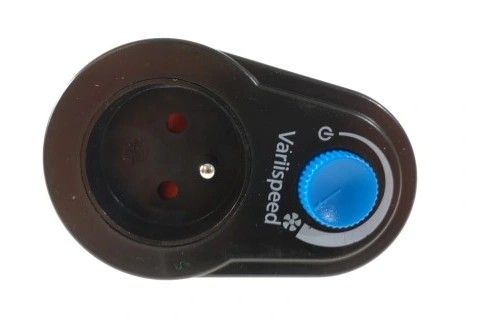

    W międzyczasie kupiłem takie coś.
    Dziś podłączyłem. Wybór padł na taki regulator z lenistwa, bo to w zasadzie plug&play.
    I wprawdzie działa, reguluje od zera do pełnej mocy, ale ma jeden zajebisty minus — buczy.
    Dopiero przy około 90% regulacji buczenie ustaje.
    Sam okap stał się cichy, ale dostałem w pakiecie ten nieznośny dźwięk.

    A z pod rynny do gnojówki, jak spalisz tym ściemniaczem silnik. Jak myślisz, dlaczego producenci okapów czy wentylatorów nie montują najprostszych ściemniaczy, tylko mordują się z odczepami uzwojenia silnika?

    Regulatory na tyrystorach/triakach działają znakomicie przy zasilaniu silników komutatorowych.
    Tyrystor lub triak "obcina" część sinusoidy czyli obniża napięcie skuteczne, co w przypadku silników komutatorowych (wiertarki, szlifierki i inne elektronarzędzia) działa w zakresie obrotów niemal od zera. Ale trzeba też pamiętać, że przy zmniejszonym napięciu drastycznie spada moment obrotowy.
    Tak samo można regulować intensywność oświetlenia, ale też nie zawsze to działa w przypadku źródeł LED.
    Ale absolutnie jest to niemożliwe w przypadku silników indukcyjnych jakie są właśnie w okapach, wentylatorach etc.
    W tych przypadkach regulacja obrotów jest możliwa tylko przez przełącznik zaczepów uzwojenia stojana, o ile producent go zastosował.

    Jakbyś miał nieco pojęcia to mógłbyś wpiąć jakiś kondensator w odczep pierwszego biegu (szeregowo) - trzeba dobrać doświadczalnie jaka pojemnośc jest wystarczająca - gdzieś ok 1uF powinno wystarczyć - kondensator na wysokie napięcie AC.
    Uprzedzałem że takie regulatory - co prawda zadziałają - ale nie sprawdzą się u ciebie.
