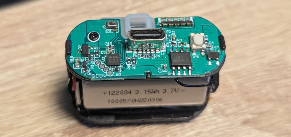

Bogdan Ionescu, znany w sieci jako "thegeek", dokonał czegoś, co brzmi trochę, jak fantastyka naukowa. Udowodnił, że jednorazowy waporyzator może posłużyć jako serwer internetowy. Wykorzystał mikrokontroler PUYA PY32F002B ARM Cortex-M0+, znaleziony w jednym z urządzeń, i stworzył miniaturowy serwer internetowy.
Projekt polegał na pokonaniu ogromnych ograniczeń sprzętowych: zaledwie 24 KB pamięci flash i 3 KB pamięci RAM. Ionescu zastosował sprytną technikę semihostingu oraz protokół SLIP, co pozwoliło mu na emulowanie modemu telefonicznego i połączenie urządzenia z Internetem. Brzmi jak powrót do czasów dial-up, ale efekt jest zaskakujący.
Kluczowym elementem był dobór odpowiedniego stosu TCP/IP. Z uwagi na znikome zasoby, wybór padł na uIP, rozwiązanie stworzone z myślą o urządzeniach o minimalnej pamięci. Początkowo serwer działał ekstremalnie wolno (ping 1,5 s), ale optymalizacja za pomocą bufora pierścieniowego i grupowania operacji odczytu/zapisu skróciła ten czas do zaledwie 20 ms. A cała strona internetowa ładowała się w około 160 ms!
