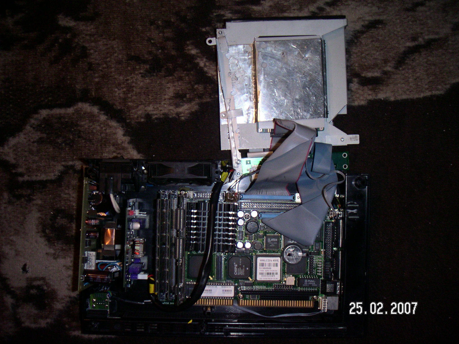

    Witam wszystkich , chciałbym zaprezentować komputer który zbudowałem po to , by pobierał dane z internetu za pomocą odpowiednich programów jak np. eMule , do tej pory korzystałem z laptopa ,ale szkoda mi go narażać na uszkodzenie od ciągłej pracy , więc postanowiłem coś z tym zrobić i tak powstał ten oto komputer . Komputerek udało mi się zmieścić w obudowie po PS2 i nawet ładnie to się prezentuje , więc postanowiłem się pochwalić .W obudowie zmieściłem miniaturową płytę główną z procesorem AMD K6-2 300 ,128mb ram,20gb hdd(2,5 cala), cd rom, fdd 1.44, przetwornicę która daje napięcia 12v i 5v i zasilacz który daje 12v , całość chłodzona jest jednym wentylatorem i jak narazie nie ma potrzeby montowania dadatkowego chłodzenia . Płyta zawiera wszystkie niezbędne gniazda takie jak : hdd, fdd,lpt,rs 232,usb,ps2,lan,vga,irda , mi tylko potrzeba było kilka z nich więc wszystkiego nie montowałem , wygląd komputerka przedstawia zdjęcie poniżej , jak widać na nim w miejscu gdzie znajdował się orginalny napęd zamontowałem stację dyskietek i cd rom , musiałem powiększyć wnękę by wszystko pasowało , usb zostało na swoim miejscu , można podpiąć pamięć usb lub dodatkowy dysk , gdyby na tym brakowało miejsca . W miejscu gdzie były orginalnie porty na pady i karty pamięci mam zamiar zamontować wyświetlacz który będzie pokazywał temperaturę i dane o stanie sieci lan itp.Chwilowo nie posiadam odpowiedniego wyświetlacza ,ale napewno zostanie zamontowany.Taśmy hdd musiałem przerobić , aktualnie są na niej dwie wtyczki 2,5 cala i jedna wtyczka 3,5 cala , zasilanie dysku i napędu cd wyprowadziłem na osobną wtyczkę ,taśma fdd jest też podłączona przez przelotkę , ponieważ inaczej się nie dało . Koszt budowy komputerka miejwięcej 200zł -jest to koszt zakupu płyty z akcesoriami (przetwornica, taśmy fdd,hdd , napęd cd i fdd i inne jak usb czy irda) i dysku twardego , resztę jak obudowa ,zasilacz posiadałem w swoich zbiorach .Do komputerka nie trzeba na stałe podpinać monitora czy też klawiatury , bo można wejść na dysk poprzez sieć lan , monitor przydaje się gdy coś potrzeba zmienić ,lub coś jest nie tak i nie można wejść poprzez sieć .Zaletą jest jego mały rozmiar , praktycznie podłączony mam tylko kabel sieciowy taki jak od magnetofonu i kabel lan , reszta jest nie podłączona .
    Komputer do pobierania danych z internetu , miniaturka !!!

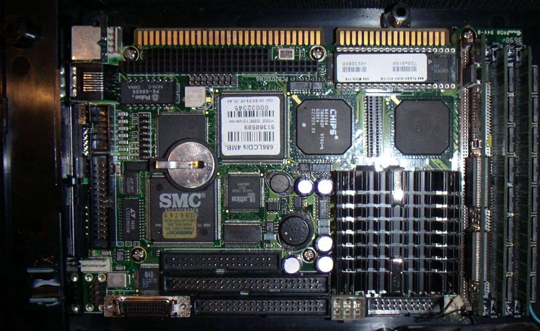

    Drugie zdjęcie przedstawia widok na boczne gniazda , widać tam: ps2, lan , vga, rs 232, oraz widok całej płyty bazowej zamontowanej w obudowie.
    kolejne zdjęcie przedstawia widok na wnętrzności : od lewej widać zasilacz 12v , potem płytkę przetwornicy 12v i 5v , centralnie widać płytę bazową z ukrytym pod radiatorem procesorem , na płycie widać dwie pamięci po 64 mb edo, cache 512 kb, a tagże inne układy jak flash disk , grafikę i kontrolery
    kolejne zdjęcie przedstawia to samo , tyle że napędy i dysk są na swoim miejscu
    na ostatnim foto widać sposób podłączenia napędu cd z dyskiem twardym ,podłączenie fdd, widać też dorobioną z blach kieszeń na dysk , całość przykręcona do stelaża i osadzona w obudowie , wszystko jest demontowalne , jedynie gniazdo usb zamontowane na stałe , cała reszta jest do wyjęcia w kilka minut.

    Konstrukcja wykonana ładnie - ok. Była by extra ale gdyby miało to robić za mini komputer :/ Naprawdę odstrasza mnie fakt że jest to tylko jednostka która u mnie opiera sie o laptopa, który w sieci widnieje pod nazwą "torrent-taker" i kontrolera IDE<<-->>USB z allegro! No ale zapomnijmy o tym...
    ... jak sprawuje sie konstrukcja przy używaniu ogólnym, jako stacji roboczej? Jakieś wyjątkowe zalety/wady sie ujawniają?

    to coś jest na isa czy może wpina się tam takie rozszerzenie z gniazdami isa .
    bardzo dobre wykonanie , jak dla mnie wygląda jak oryginalny .
    gdzie takią płytke mozna kupić ??.

    niezly pomysl...tylko nie lepiej bylo zamontowac 2,5" dysk zeby bylo wiecej luzu:) ....
    PS. jaki model jest plyty glownej?? pozdro

    Witam ,widzę że zainteresowanie tym komputerkiem rośnie , co mnie cieszy , odpowiadając na pytania : zainstalowany jest win 98 se , vnc mam zamiar zainstalować ,ale narazie ,,docieram'' sprzęt, co do mocy pobieranej z sieci to nie posiadam danych zastosowanego zasilacza , ale na zasilaczu warsztatowym prąd pobierany nie przekracza 2 amper - nie mierzyłem tego miernikiem ,ale w zasilaczu tym po przekroczeniu tej granicy włączało się zabezpieczenie - dla zainteresowanych dokonam pomiaru dokładnie i łatwo będzie ocenić pobór z sieci 220v. Odpowiadając na kolejne pytanie : dysk zastosowałem 2,5 cala -taki jak od laptopa , co do samej płyty bazowej ,orginalnie wtykało się ją w taką dużą płytę ,,matkę '' ,która posiadała wyjście na zasilanie i kilka slotów isa -nic więcej na niej się nie znajdowało , ja akurat tą płytę wymontowałem z monitora multiQ, była wbudowana w tylną część monitora , a wszelkie sloty i napędy zamontowane były w nodze od niego , komputerek sprawuje się świetnie , nie grzeje się zbytnio .Płytę zakupiłem w firmie komputerowej z ogłoszenia , widywałem podobne płyty na aukcjach , tylko trzeba troche cierpliwości ,a napewno się uda zakupić .

    Witam , odnośnie obudowy od PS2 , po co ją rozebrałem ?, bo to był totalny złom,a obudowa mi się podoba i nie muszę kupować jakiejś innej , odnośnie tego ,że laptop z powodzeniem może zasysać dane to wiem ,ale laptop jest po to by można go było przenosić ,a nie podczepić do kabla na dwa tygodnie w celu pobrania czegoś co nam potrzebne , jak bym miał pobierać dane tylko jak jestem w domu to w życiu bym niczego nie zassał do końca , aktualnie pobieram plik 2gb od tygodnia i jak narazie pobrałem połowę , choć komp włączony na okrągło , stąd pomysł by zbudować coś niezależnego . Wodotrysków nie montowałem ,typu neony , wentylator podświetlany itp. , kompek ma pobierać dane i do tego celu się nadaje , co do linuksa to chętnie ,ale ja nie mam żadnej wiedzy jak go skonfigurować , cd rom się przydaje przy instalacji oprogramowania ,w przyszłości zamienię na nagrywarkę .Otworki pod gniazda wykonałem tak: płytę główną z zamontowanymi kołkami podtrzymującymi przystawiłem od środka do ścianki obudowy i odrysowałem igłą kształt gniazda na obudowie , następnie grotem lutownicy wypaliłem wstępnie otwór na gniazdo i potem stopniowo rozpiłowałem pilnikiem zdzierakiem . Jak ktoś ma problem z wykonaniem takiego otworu może wykożystać starego śledzia z komami , wykręca tylko gniazda ,by została sama blacha i ładnie można sobie dzięki niej na obudowie natrasować igiełką wielkość otworu , ponawiercać lub wypalić i rozpiłować na wymiar .

    mam pytanie jaka to jest płyta ??? poniewaz juz kiedys chciałem taką płytkę.A tak swoją drogą jak to podłączyłeś,mi sie wydawało że potrzeba jest jeszcze jedna płyta(tzn kiedys widziałem takie cos na jakiejs stronce )

    płyta zasilana jest małą przetwornicą , którą troszke widać na jedym ze zdjęć , mieści się ona pomiędzy zasilaczem sieciowym ,a płytą główną , przetwornica ta daje dwa napięcia 5 i 12 v, sama przetwornica jest zasilana jedym napięciem 12v , płytę taką da się kupić ,ale jako nowa sporo kosztuje ,a ta moja to już zabytek i stąd tak niska cena zakupu , poszukaj na aukcjach czasem się trafi taka płytka

    Jak dla mnie bomba, gdzie można dostać takie przetwornice i takie malutkie płyty główne
