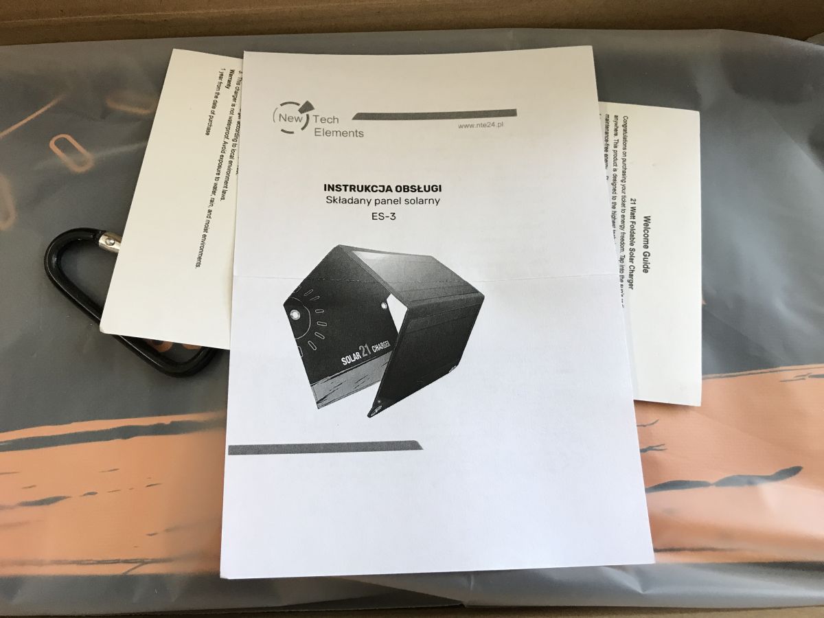

    Zacznijmy od wypakowania. W zestawie oprócz panelu jest instrukcja i klamerka.
    Minitest: turystyczny panel solarny 46x28 cm Solar 21 Charger ES-3 21W z USB 5V 3.5A
    Tak - klamerka jest jedna, to dość dziwne. Raczej do zapięcia go do plecaka przydałyby się dwie.
    W instrukcji podane jest 21 W, zaraz to sprawdzimy. Obiecują aż 3.5 A przy 5 V. Waga panelu to niecały kilogram. Co ciekawe, producent zaleca schowanie ładowanego urządzenia w "kieszonce" panelu - to w celu ograniczenia jego nagrzewania na słońcu.
    To samo mamy też po polsku - co ciekawe, w polskojęzycznej instrukcji panel przytył o 100 gram. Co tam się stało, literówka?
    Model produktu to rzekomo ES-3, "składany panel solarny" od "New Tech Elements".

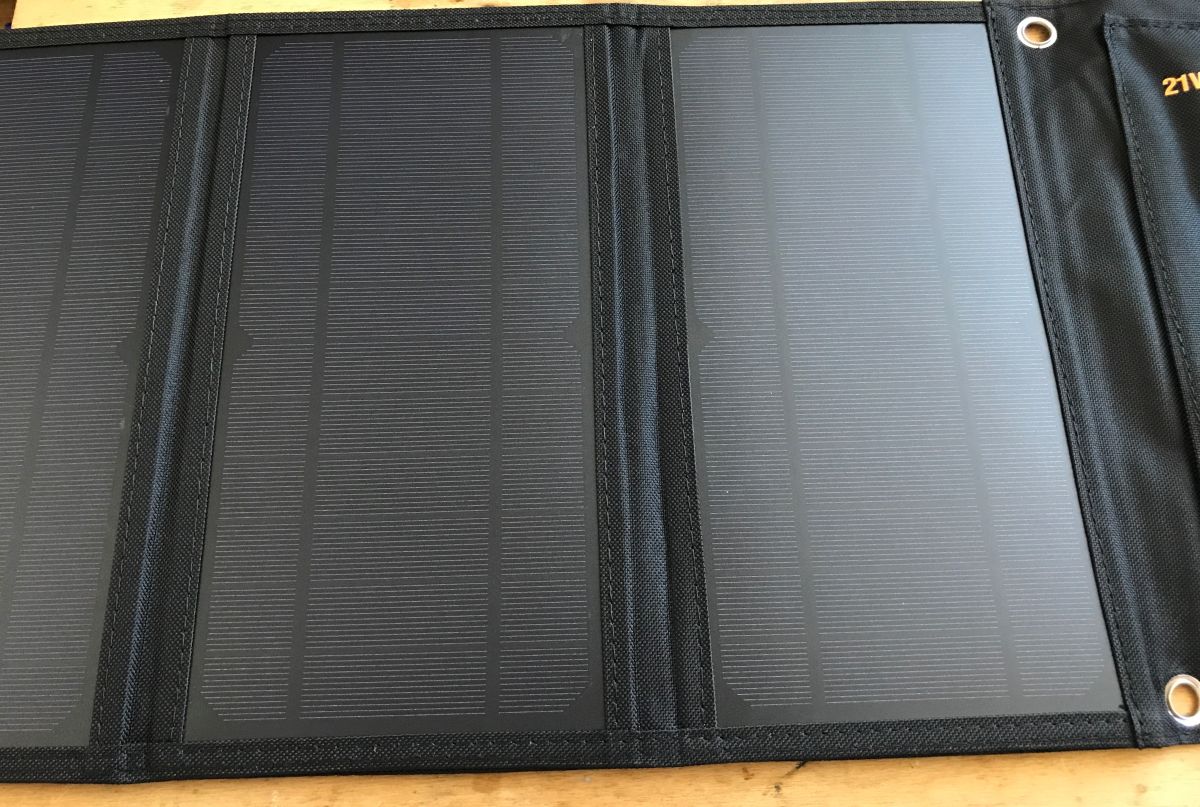

    Oto i sam panel:
    Minitest: turystyczny panel solarny 46x28 cm Solar 21 Charger ES-3 21W z USB 5V 3.5A Minitest: turystyczny panel solarny 46x28 cm Solar 21 Charger ES-3 21W z USB 5V 3.5A Minitest: turystyczny panel solarny 46x28 cm Solar 21 Charger ES-3 21W z USB 5V 3.5A

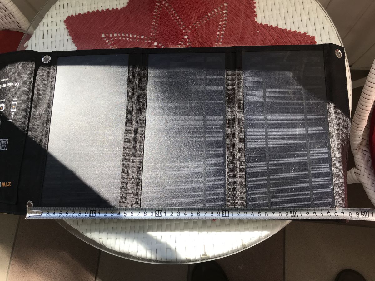

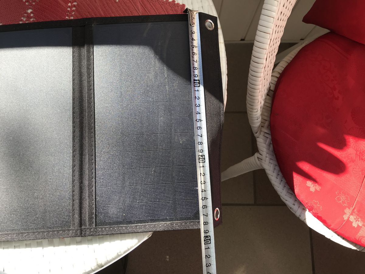

    Weryfikacja wymiarów:

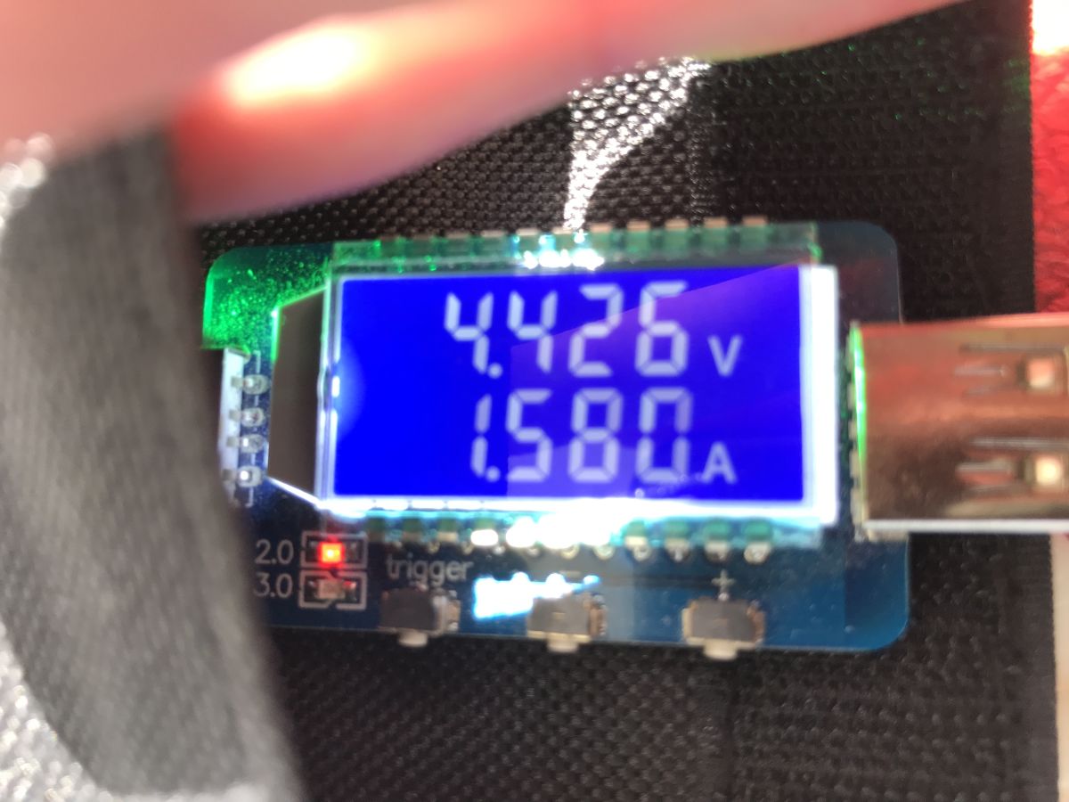

    Udało się uzyskać jakieś 8 W. To starczy by naładować względnie szybko telefon. Wolałbym 1.5 A przy pełnym 5 V, ale te 4-coś też jest akceptowalne.

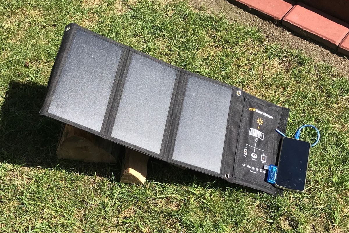

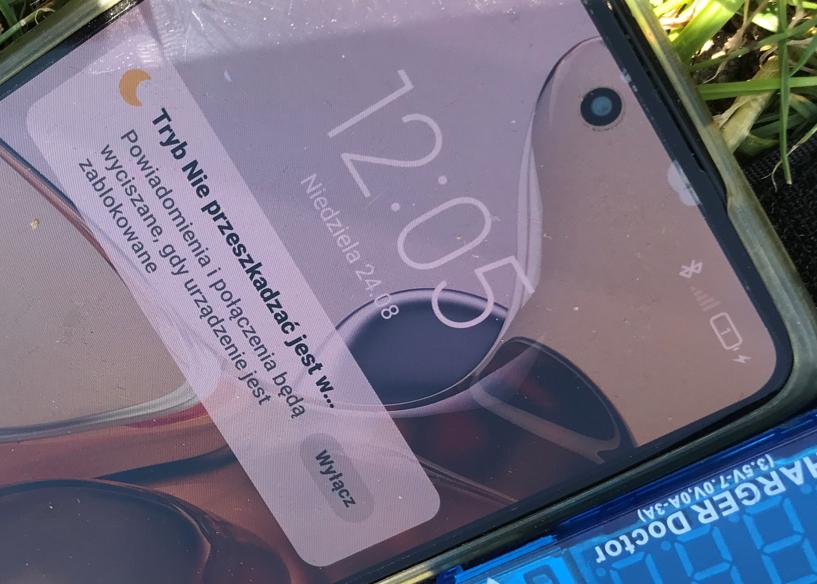

    Drugi test - podwórko
    Drugi test był bardziej praktyczny. Dodatkowo zadbałem, by panel był skierowany do słońca.
    Rozładowałem swojego Xiaomi do zera i podłączyłem do panelu. O 12:05 udało się go włączyć z 1% baterii.
    12:16 - 2%
    12:25 - 3%
    12:46 - 7%
    Warunki nie były idealne, ale telefon pomału się ładował.
    13:53 - 20%
    Ciekawe natomiast było to, że przetwornica przy tym panelu wspiera w jakiejś formie szybkie ładowanie - standard QC. Przy dobrym naświetleniu mój telefon to wykrywał.

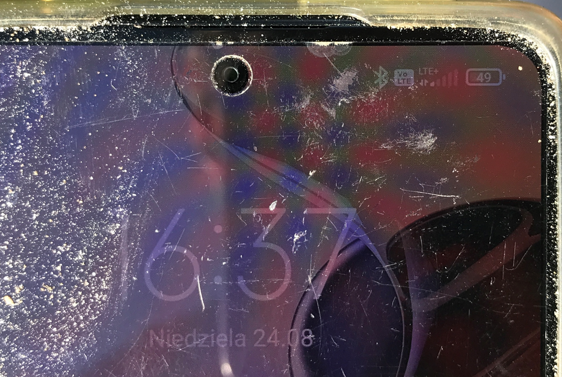

    O 16:37 osiągnął 49%:
    Podsumowując, 50% Xiaomi od 12:05 do 16:37 - około 4.5 godziny.

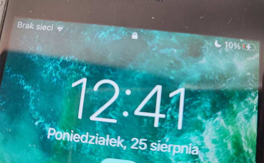

    Trzeci test - balkon

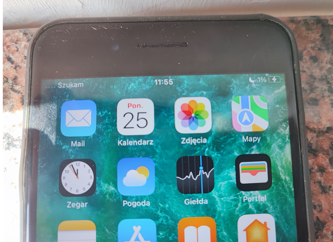

    Tym razem znowu balkon, ładowanie iPhone. Słonecznie, ale sporadycznie pochmurno.
    Telefon udało się obudzić po chwili ładowania, o 11:55.
    Niecałą godzinę później było już 10%:
    13:24 - 24%
    14:44 - 33%

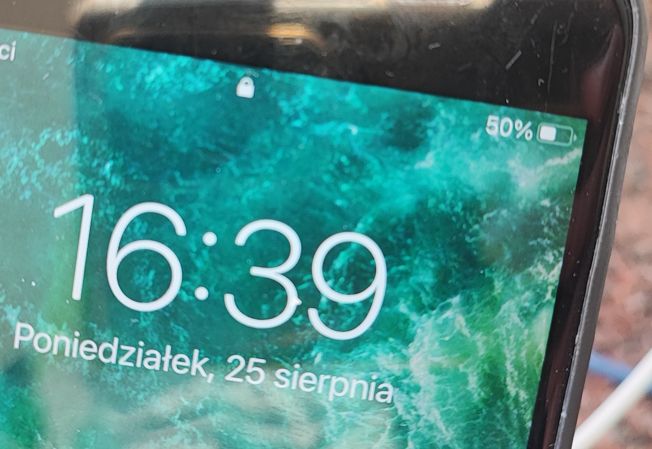

    O 16:39 osiągnęło 50%:
    Podsumowując, 50% iPhone od 11:55 do 16:39 - niecałe 5 godzin. Całkiem nieźle, zwłaszcza jak na nieidealne warunki na balkonie (panel pod złym kątem, itd)

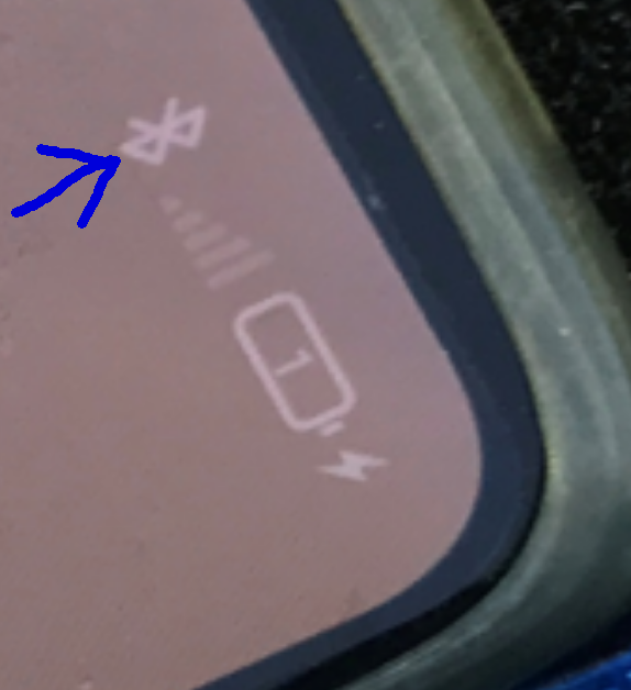

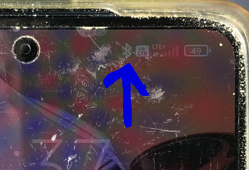

    Przyjrzałem się temu opracowaniu i mam pewną uwagę.
    Jeśli chcemy sprawdzać ilość dostarczanej energii w ten sposób, wówczas koniecznym jest wyłączanie funkcji Bluetooth.
    To jest dodatkowe obciążenie, a w efekcie końcowym wynik powstaje zafałszowany.
    Zbliżenie na ekran urządzenia z ikoną Bluetooth, baterią i sygnałem
    Zbliżenie na ekran smartfona z włączonym Bluetooth i strzałką wskazującą ikonę

    @Mateusz_konstruktor masz rację z tym, że Bluetooth trochę energii zużywa, ale po pierwsze, z WiFi i z usługą lokalizacji jest pewnie podobnie, a po drugie... test z telefonem i tak sam w sobie nie niesie dużej informacji, więc aż tak się tym nie przejmowałem. To bardziej jako praktyczna demonstracja dla osób którzy lubią "wzrokowo" zobaczyć, że coś działa. Bardziej polecam patrzeć na wcześniejsze pomiary napięcia i prądu.
    Chyba, że mówisz pod kątem porady dla czytelników? Aby na czas ładowania bądź ogólniej, na "ciężki czas" wyłączyć zbędne obciążacze? Jeśli tak - to jak najbardziej jest to dobra porada. Dodam jeszcze, że można zmniejszyć poziom jasności ekranu.

    Naładowanie połowy baterii w 4.5h, wychodzi średni prąd ładowania ~500mA. Nie pokrywa się to z przedstawionym 1.5A. Nie wiem, co myśleć o takiej prezentacji wyników.

    Zdjęcie z USB Doctor był zrobione przy najlepszym nasłonecznieniu jakie udało mi się złapać, natomiast w trakcie kilku godzin testu na niebie sporadycznie pojawiały się chmury, co znacząco zmniejsza uzyskaną moc.
    Inna sprawa, że już @Mateusz_konstruktor zwrócił uwagę, że co innego ładowanie bez obciążenia, a co innego jak np. WiFi w tle chodzi.
