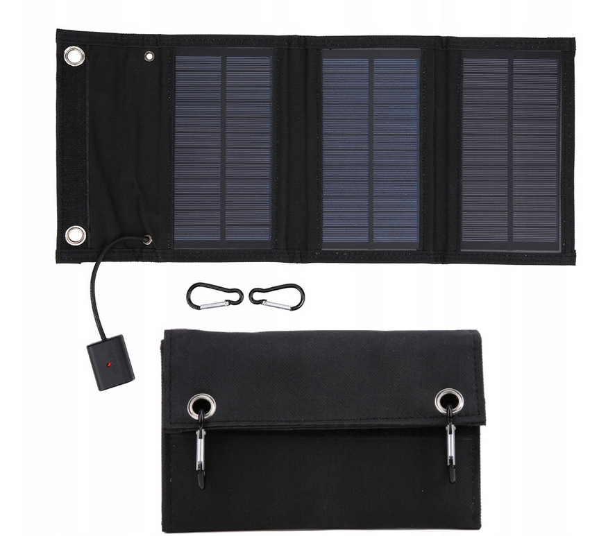

Pierwszy panel - 15W, 5V, 52 zł:

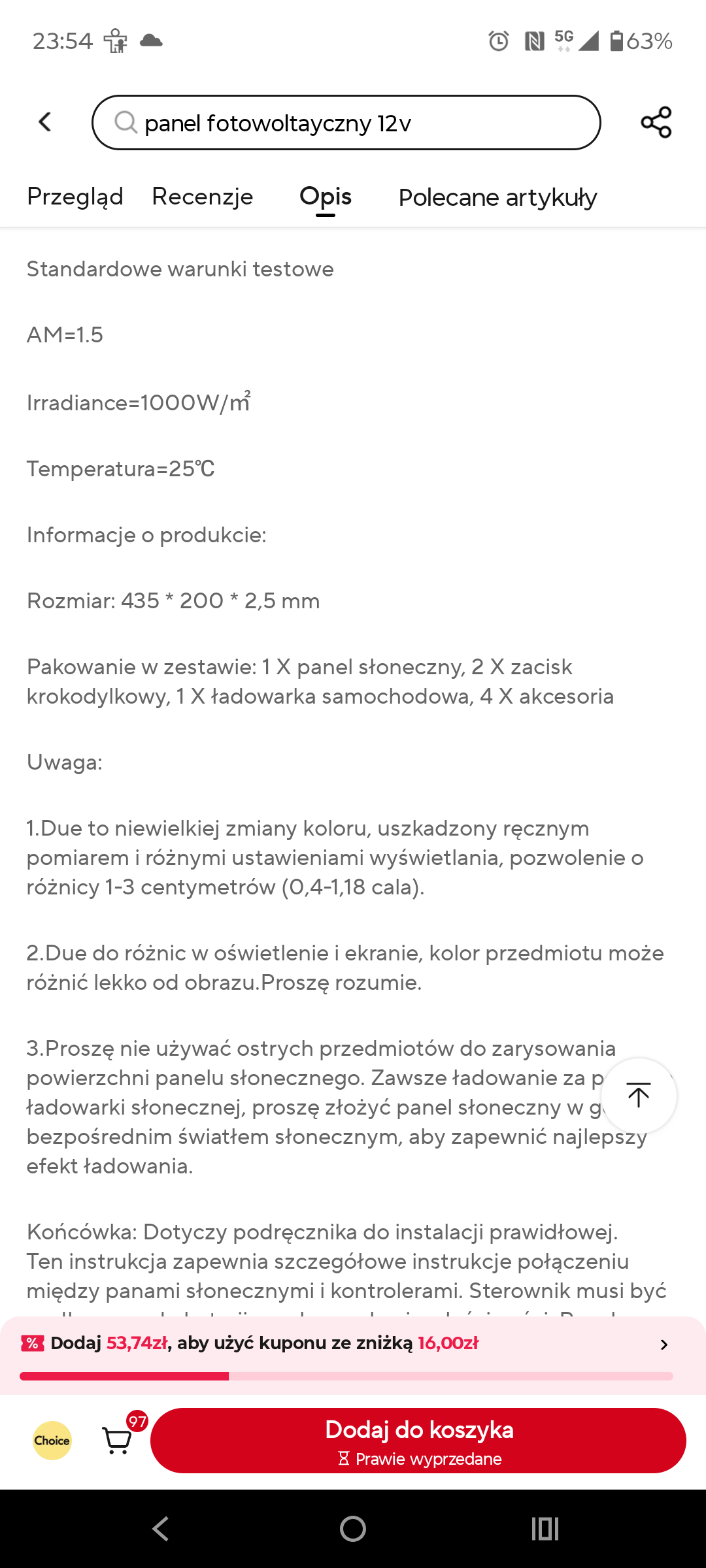

Rozmiar produktu: około 42,2 x 18,1 cm / 16,6 x 7,1 cala. Dziwne, na obrazku wydawał się większy:
Tu już mamy przykład nieścisłości między grafikami prezentacyjnymi a rzeczywistymi wymiarami produktu. Typowy problem u wielu sprzedawców.

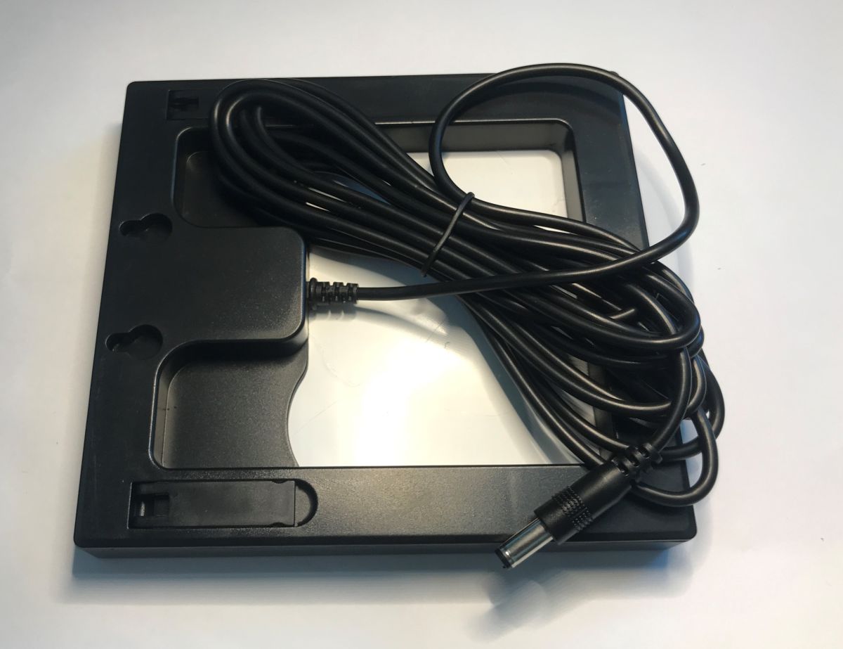

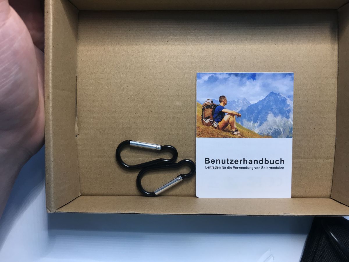

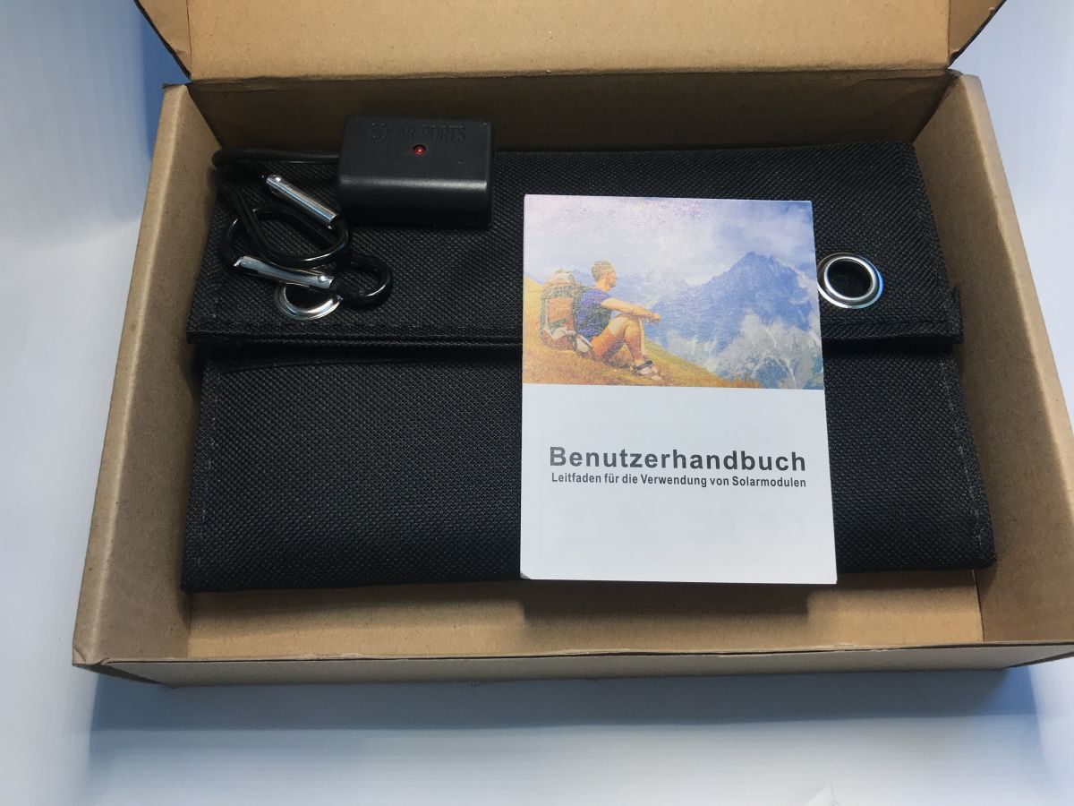

W zestawie otrzymujemy klamerki, można niby powiesić panel na plecaku bądź na balkonie...
Instrukcja i karta gwarancyjna - to ktoś to respektuje?

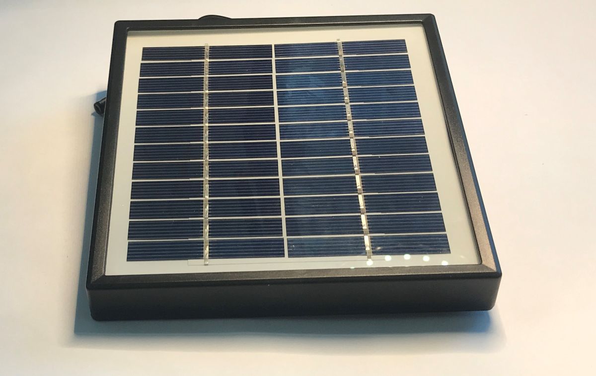

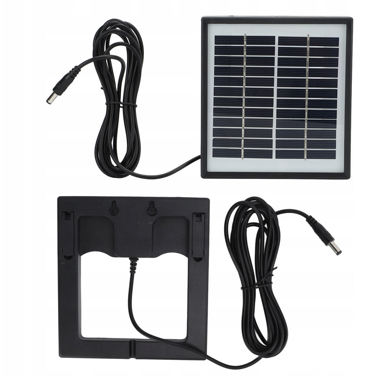

Drugi panel - 2W, 12V, 70 zł:
Tu panelik jest jeszcze mniejszy:

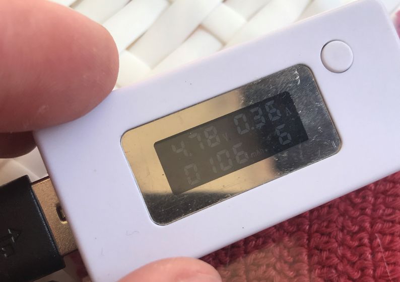

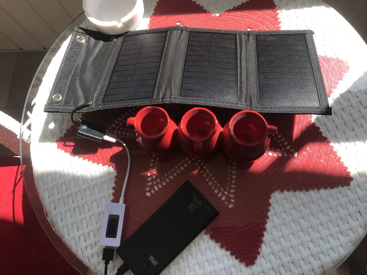

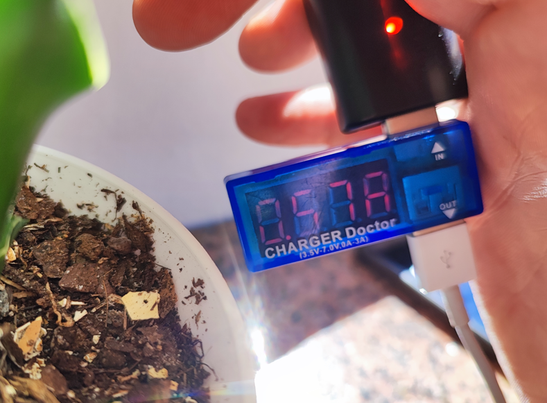

Test 1 - powerbank i pomiary.
Powerbank ładuje prądem 0.36A przy 4.78V, przy czym oczywiście prąd zależy od poziomu nasłonecznienia i kąta padania światła. Przy sytuacji ze zdjęcia mamy około 1.7W:

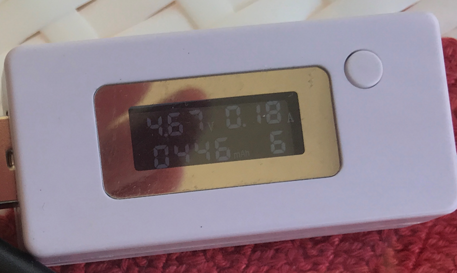

Próbowałem naładować od 0 powerbank 10Ah i zacząłem ładowanie o 12:36. O 14:32 mój tester pokazał, że pobrane zostało 0.446Ah, prąd spadł do 0.18A, bo słońce się zdążyło na tyle przesunąć.
O 15:35 przerwałem eksperyment z pobranym 0.632Ah przy około 5V. Malutko.

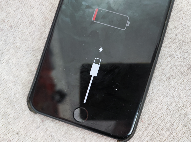

Test 2 - iPhone 7.

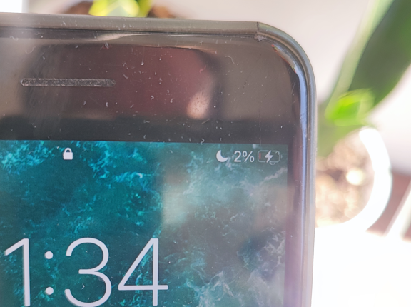

Spróbowałem zasymulować sytuację awaryjną. Rozładowałem swojego iPhone do 0:
Aż całkowicie się wyłączył:

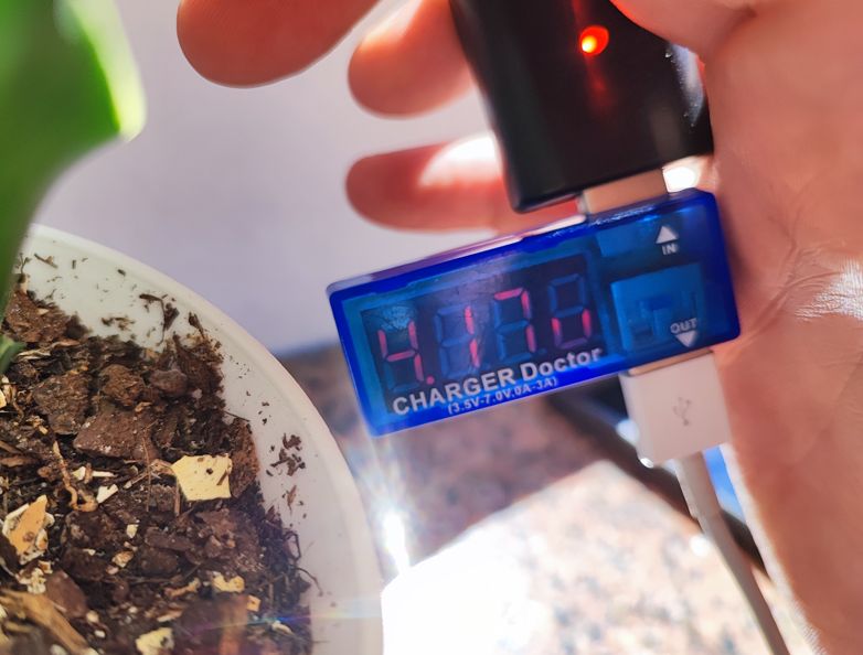

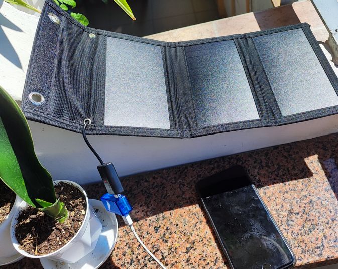

Czy uda się go naładować z samego balkonu tak, by móc zadzwonić? Tu należy pamiętać, że na pokazany tu balkon światło pada pod kątem - są nad nami jeszcze cztery piętra. To nieco zmienia postać rzeczy i utrudnia sprawność panelom.
Krótki test napięcia i prądu - 4.17V i 0.57A, jest nadzieja. Tym razem ponad 2W wychodzi, ale spadek napięcia jest nieco większy.

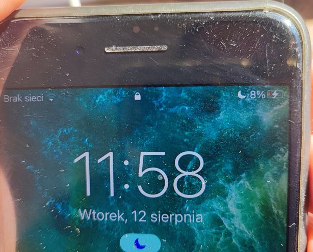

O 11:21 rozłożyłem panel, 11:34, czyli po około kwadransie, telefon ruszył:
O godzinie 11:58 było już 8%:

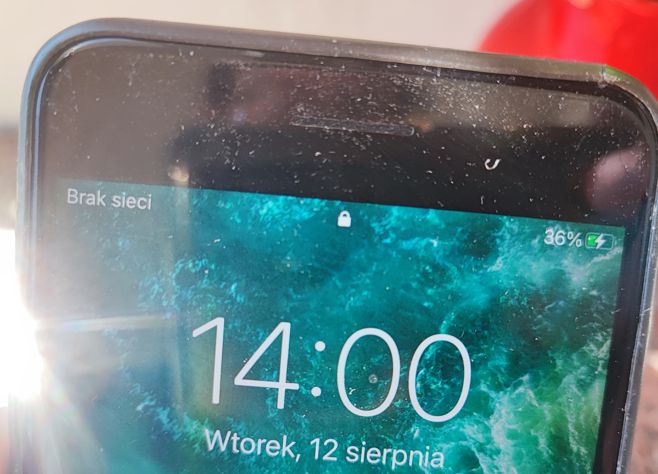

14:00 - 36%:

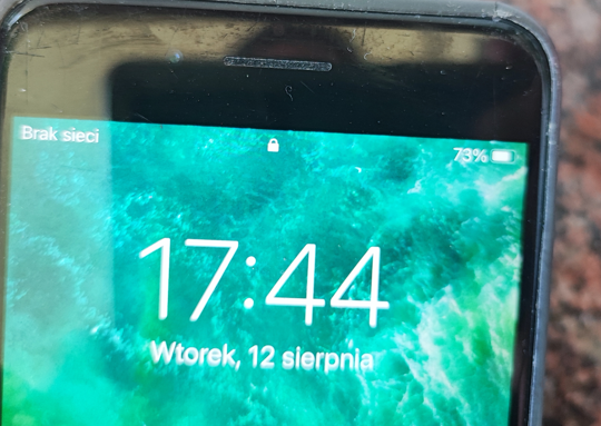

17:44 - koniec testu z 73% baterii:
A więc udało się, powoli, ale zawsze.

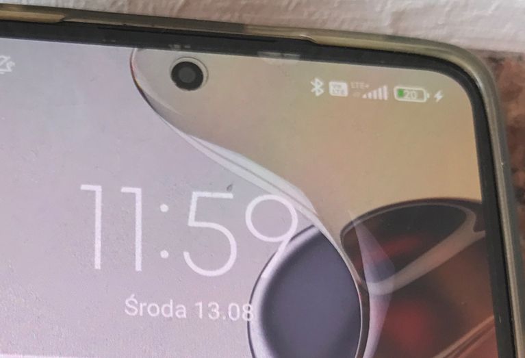

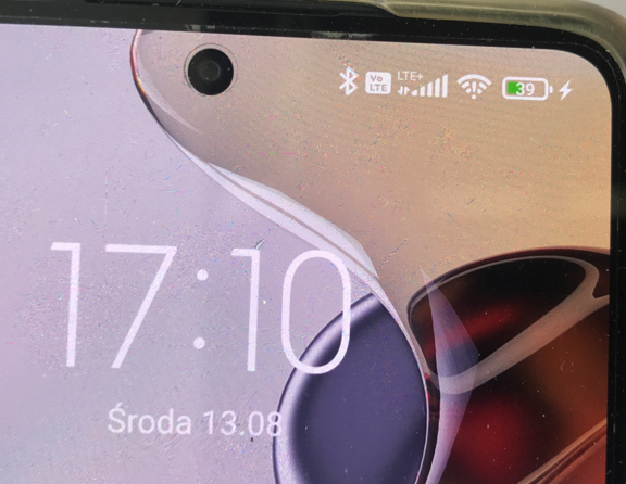

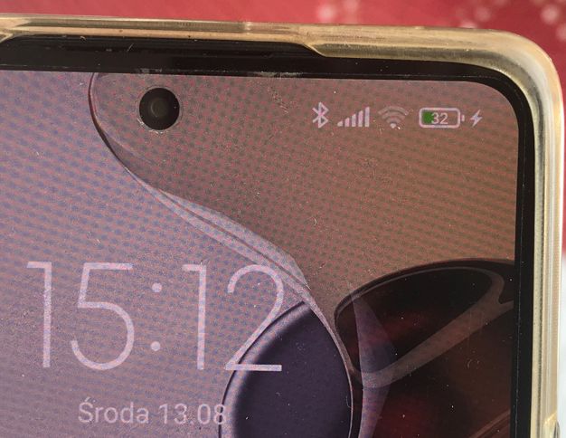

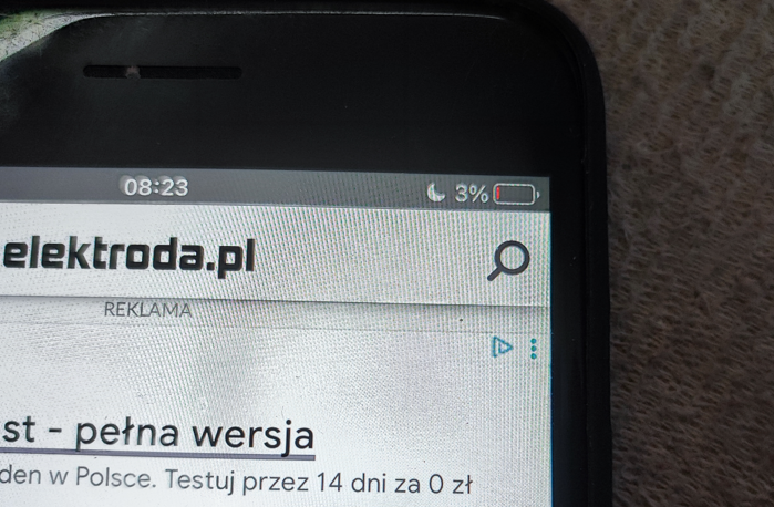

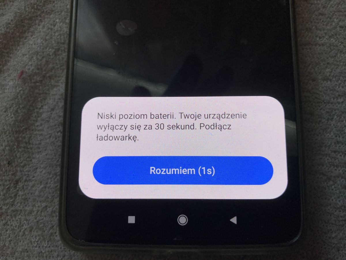

Trzeci test odbył się też z telefonem, ale tym razem z Xiaomi. Również je wyładowałem.

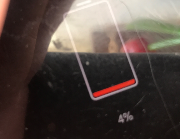

O 8:13 rozpocząłem ładowanie. Po 20 minutach było już te 4%, ale nie włączałem telefonu, bo nie chciałem zwiększyć jego poboru mocy.

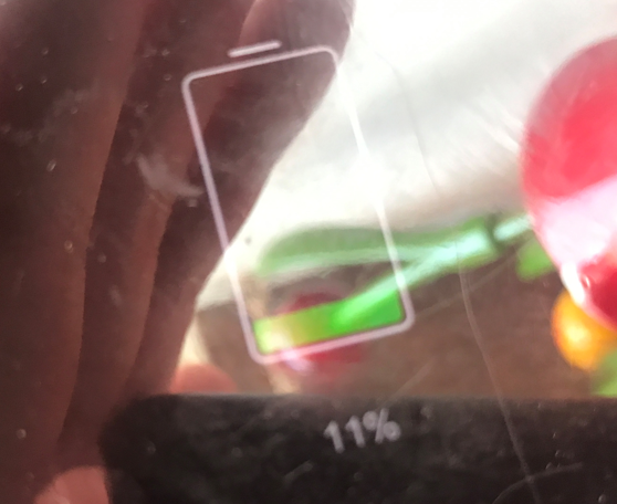

Po godzinie - 11%:
O 12 pozwoliłem mu wstać - 20%, niestety wraz z jego włączeniem nieco mam wrażenie, że procenty przestały tak szybko rosnąć. Pewnie sam ten telefon pobiera nieco mocy.
15:12 - 32%...
17:10 - 39%:
O 18:36 przerwałem eksperyment z 40%.

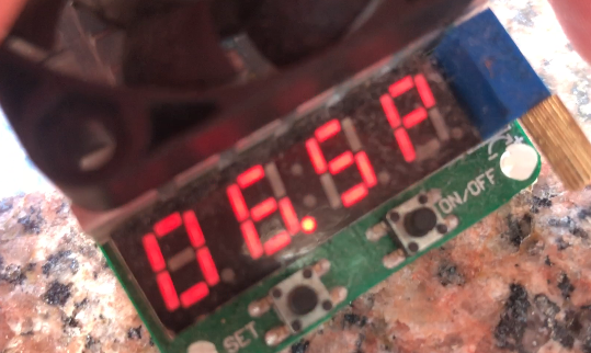

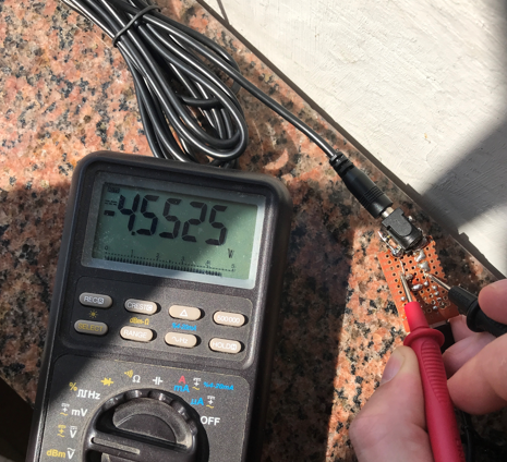

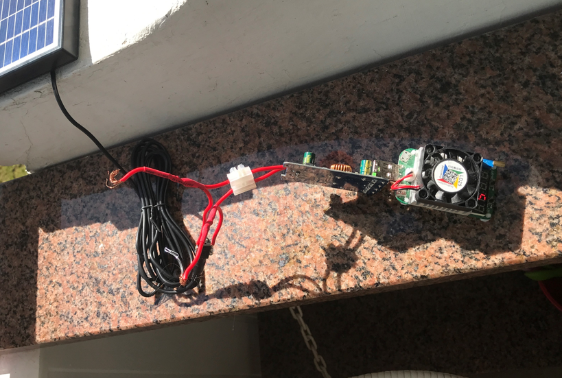

Pierwszy test zrobiłem z przetwornicą dającą 5V na wyjściu.
5V może i jest - ale przy małych prądach, rzędu 0.1A. Udało się wyciągnąć nawet 6.5W, ale przy.. napięciu 3.4V - prąd 1.93A.
Zamiast przetwornicy spróbowałem klasycznego stabilizatora 7805:
Tu podobnie - jakieś 4.5V na wyjściu jestem w stanie utrzymać przy prądzie do 0.1A, a potem napięcie spada do około 3V. Może byłoby lepiej mając jakąś dobrą, odpowiednią przetwornicę obsługującą szerszy zakres napięć wejściowych, ale... wtedy po prostu bym zrobił nieco mniejszy odpowiednik większego panelu który tu pokazuję.

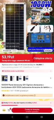

Wygląda na to, że panel opisywany jako 15W (42,2 x 18,1 cm) jest w stanie dać tylko ułamek tej mocy - raptem kilka watów - ale starcza to by w sytuacji awaryjnej uruchomić telefon i wykonać kilka połączeń. Trzeba jednak być cierpliwym a ładowanie odbywa się znacznie wolniej niż przy normalnym zasilaniu.
Z kolei panel opisywany jako 2W jest nieco bardziej zgodny z opisem, ale też słabszy. Widać to nawet po samej powierzchni ogniw - to jakaś połowa tego co na "piętnastce", moc pewnie też jest połowiczna.
Ostatecznie uważam, że raczej nie warto kupować takich zabawek. Niby ten większy jest w stanie uratować nas z sytuacji awaryjnej i to kosztem jedynych 50 zł, ale wymaga cierpliwości i ładuje o wiele wolniej niż można by się tego spodziewać. Oczywiście musi też być dobra pogoda - a o to czasami może być ciężko.
