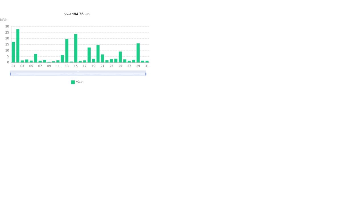

    W zimę to nie ma szansy działać, szczególnie listopad, grudzień, styczeń, kiedy dni krótkie i często gęsto pochmurne.
    To są osiągi z mojej instalacji 12 kWp w grudniu zeszłego roku.
    Wykres słupkowy dziennego uzysku energii z instalacji fotowoltaicznej w grudniu
    Widać, że niewielkie uzyski są po kilka dni z rzędu, kiedy to niby i jak akumulator miałby się naładować i ile musiałby mieć pojemności, aby kilkudniowe okresy zaciemnienia wytrzymać?

    @strucel, tu akurat podałeś bardzo ekstremalny przykład, bo listopad i grudzień w zeszłym roku był bardzo tragiczny. Miejmy nadzieję, że to tylko jednorazowy wybryk natury.
