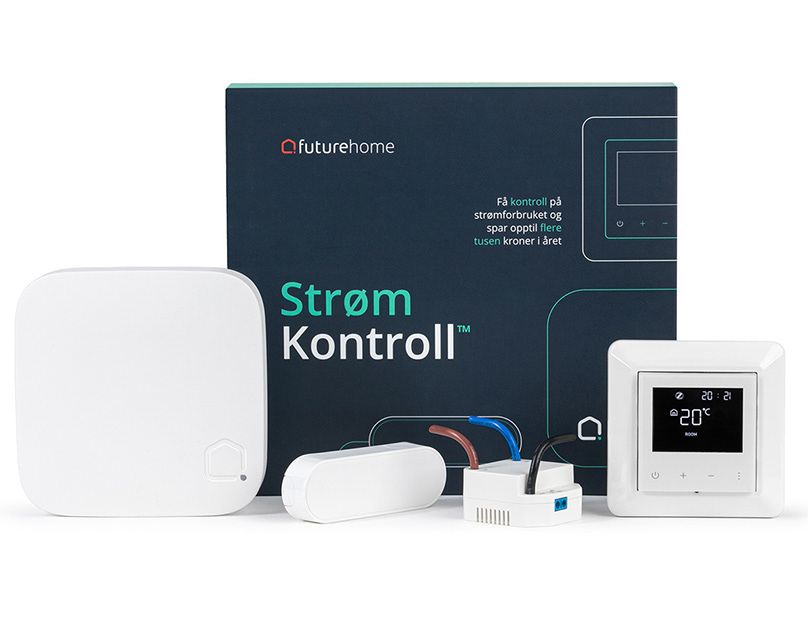

TL;DR
  • Futurehome wprowadza obowiązkową roczną subskrypcję dla kontrolerów Smarthub, aby użytkownicy zachowali dostęp do aplikacji, automatyzacji i „inteligentnych” funkcji.
  • Od czerwca 2025 brak opłaty oznacza utratę zdalnego dostępu do wcześniej kupionych urządzeń, mimo że sprzedawano je jako jednorazowy zakup.
  • Opłata ma wynosić około 117 dolarów rocznie, a firma tłumaczy zmianę bankructwem poprzedniego właściciela oraz potrzebą utrzymania usług, wsparcia i rozwoju.
  • Decyzja wywołała oburzenie i dyskusję o prawie własności: czy dostawca chmury może wyłączyć darmowe funkcje po sprzedaży sprzętu?
📢 Słuchaj (AI):
  • Zestaw Futurehome StrømKontroll z kilkoma urządzeniami do automatyki domowej
    Norweska firma Futurehome wprowadziła obowiązkową subskrypcję roczną (około 117 dolarów) dla wszystkich użytkowników swoich kontrolerów "inteligentnego" domu Smarthub. Od czerwca 2025 r. by zachować dostęp do aplikacji, automatyzacji, urządzeń i "inteligentnych" funkcji, trzeba zapłacić. W razie braku opłat użytkownicy tracą dostęp zdalny do sprzętów, mimo iż były wcześniej one sprzedawane jako jednorazowy zakup i nie było mowy o nadchodzących opłatach.
    Decyzja spotkała się z dużym oburzeniem ze strony użytkowników i wywołała dyskusję na temat prawa do własności urządzeń - czy raz zakupiony sprzęt należy do użytkownika, czy może dostawca chmury może w każdej chwili zaprzestać dostarczania darmowych usług?
    Firma tłumaczy, że zmiana wynikła z bankructwa poprzedniego właściciela i że subskrypcja ma zapewnić dalsze działanie usług, wsparcie i rozwój.
    Źródło:
    https://support.futurehome.no/hc/en-no/articles/28158944965277-FAQ-Subscription
    https://consumerrights.wiki/w/Futurehome_Smarthub_mandatory_subscription_fee
    Mój komentarz: Krótko mówiąc, użytkownicy normalnie zakupili sprzęt oferujący określone funkcje, a po jakimś czasie dostawca usługi chmurowej zdecydował, że jednak te funkcje nie będą już darmowe i trzeba zacząć płacić.
    Co o tym sądzicie? Czy macie sprzęty, które są zależne od chmury, a jeśli tak, to jakich firm? Czy w razie sytuacji jak powyżej, zapłacilibyście subskrypcję?
