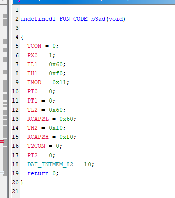

    Pora jednak przejść dalej. Załadowałem flash do dekompilatora Ghidra i zdekodowałem go jako instrukcje 8051. Operacje wyglądają poprawnie, najpierw mamy skok do właściwego programu z adresu 0x0, bo na początku mamy wektory przerwań:

    Udało mi się znaleźć też osobną funkcje inicjujące timer, to dobitnie pokazuje, że instrukcje są dekodowane poprawnie:

    Zrzut ekranu z dekompilatora pokazujący funkcję konfigurującą rejestry mikrokontrolera 8051
    Szukałem też komend powiązanych z UART, ale nie znalazłem niczego co by przypominało bezpośrednio wysyłanie bądź odbiór, mimo iż standardowe rejestry UART z 8051 są dobrze udokumentowane i znane.
