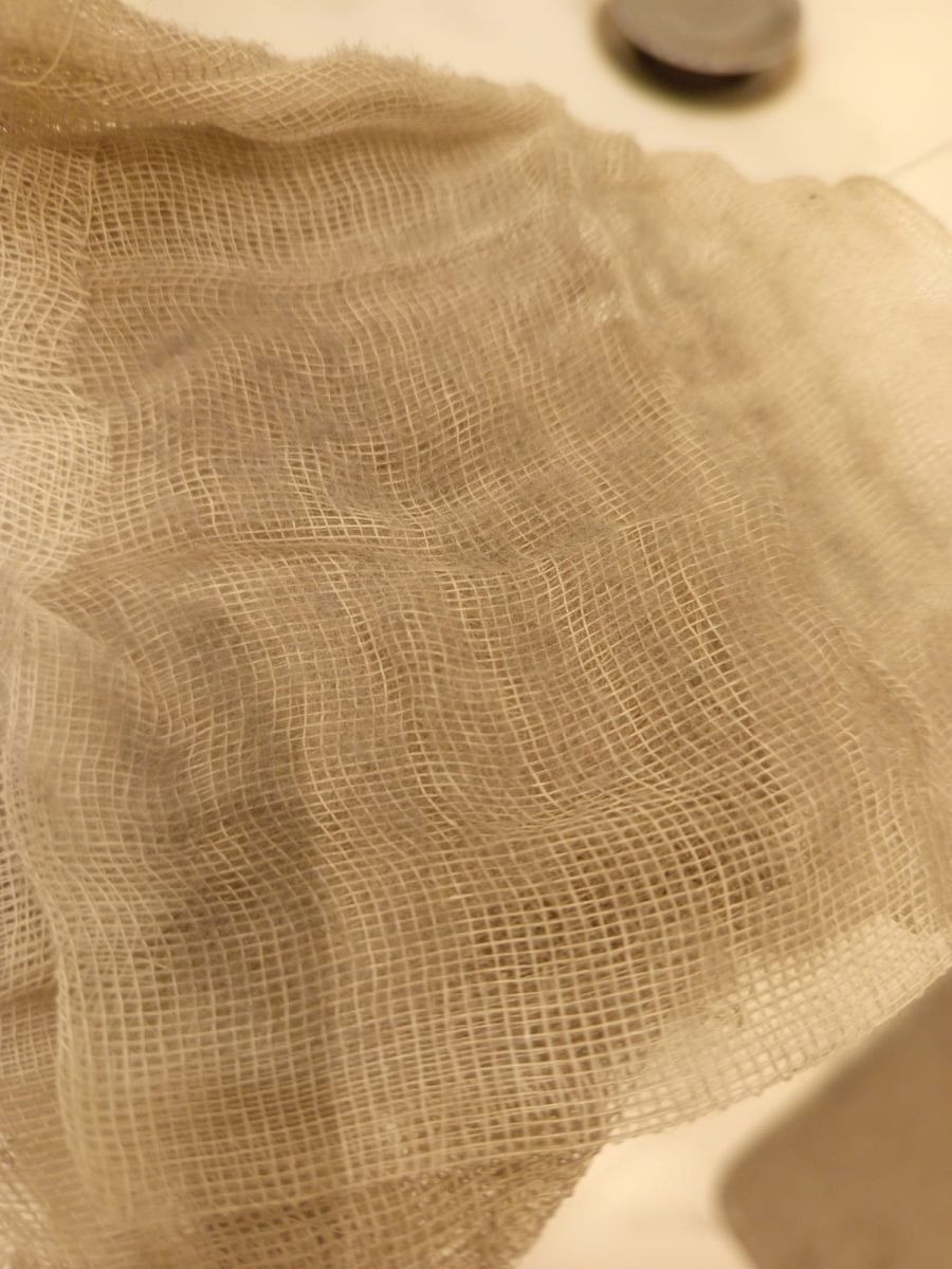

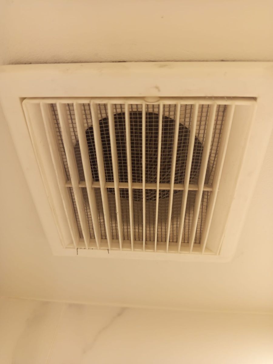

    Dzień dobry,
    Mam nadzieję że to dobre forum na to, po prostu potrzebuje żeby ktoś kto się zna powiedział mi czy w dobrym miejscu szukam problemu.
    Otóż wprowadziłem się niedawno na drodze najmu do mieszkania (środek miasta, wysokie piętro), no i wiadomo, można się różnych problemów spodziewać, ale już z żoną tracimy głowy. W mieszkaniu zbiera się niebotyczna ilość kurzu, i tutaj z góry dziękuję za komentarze typu "regularnie sprzątać", nie marnujcie swoich palców i moich nerwów, bo to nie jest ilość normalna, tutaj jak zostawię kubek z wodą na parę godzin to już coś w niej siądzie i się nie da wypić. Z resztą czegokolwiek by nie zostawić to osiada po pół dnia kurz, głupio naczynia zostawić, z resztą zawieszone ścierki do naczyń też zaraz przy wycieraniu zostawiają kurz na tym co się wyciera. W łazience jeszcze gorzej, spłuczesz wannę, odwrócisz się i jest już kołdra z drobinek. Jak się tu wprowadziliśmy to starliśmy i wyszorowaliśmy każdą powierzchnię od podłogi do sufitu, naprawdę porządnie posprzątaliśmy i teraz praktycznie codziennie dalej to wszystko co się kurzy ogarniamy ale ile można. Myślałem (właśnie szczególnie z uwagi na kurz w łazience), że to może wraca się z kratek, więc sprawdziłem i kratka cały czas ciągnie. I tak czy tak z rury ponad kratką wydarłem tyle kurzu ile dałem rady dostać, nic to nie zmieniło. Co więcej, założyłem dla sprawdzenia pod siatkę gazę, i nie mam zdjęcia wyniku, ale po tygodniu tam był naleśnik z kurzu, ale nie od strony rury, tylko od strony łazienki, czyli tyle kurzu w tej łazience się skądś bierze, a ta rura co najwyżej wciąga. Załączam zdjęcie z gazy założonej na chwilę żeby pokazać efekt (kiedy gaza jest założona to też lekko mniej się kurzy, tu mi się wydaje że z tego tytułu że to co by może spadło to na niej zostaje.)
    Kratka wentylacyjna sufitowa z siatką, częściowo zabrudzona kurzem
    Brudna gaza pokazująca osadzony kurz w łazience

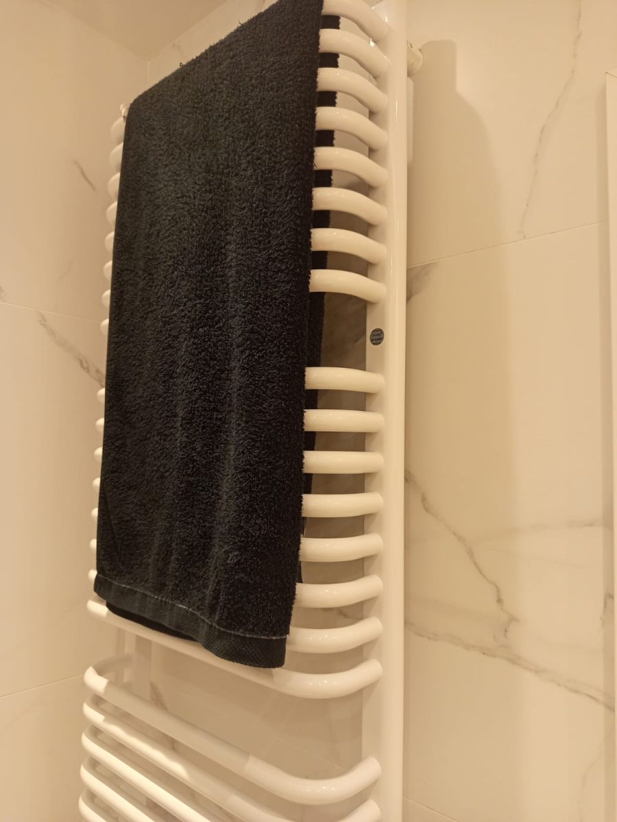

    W łazience jest jeszcze grzejnik, chociaż większość czasu jest wyłączony, jak nie musi suszyć niczego.
    Czarny ręcznik zawieszony na białym grzejniku drabinkowym w łazience

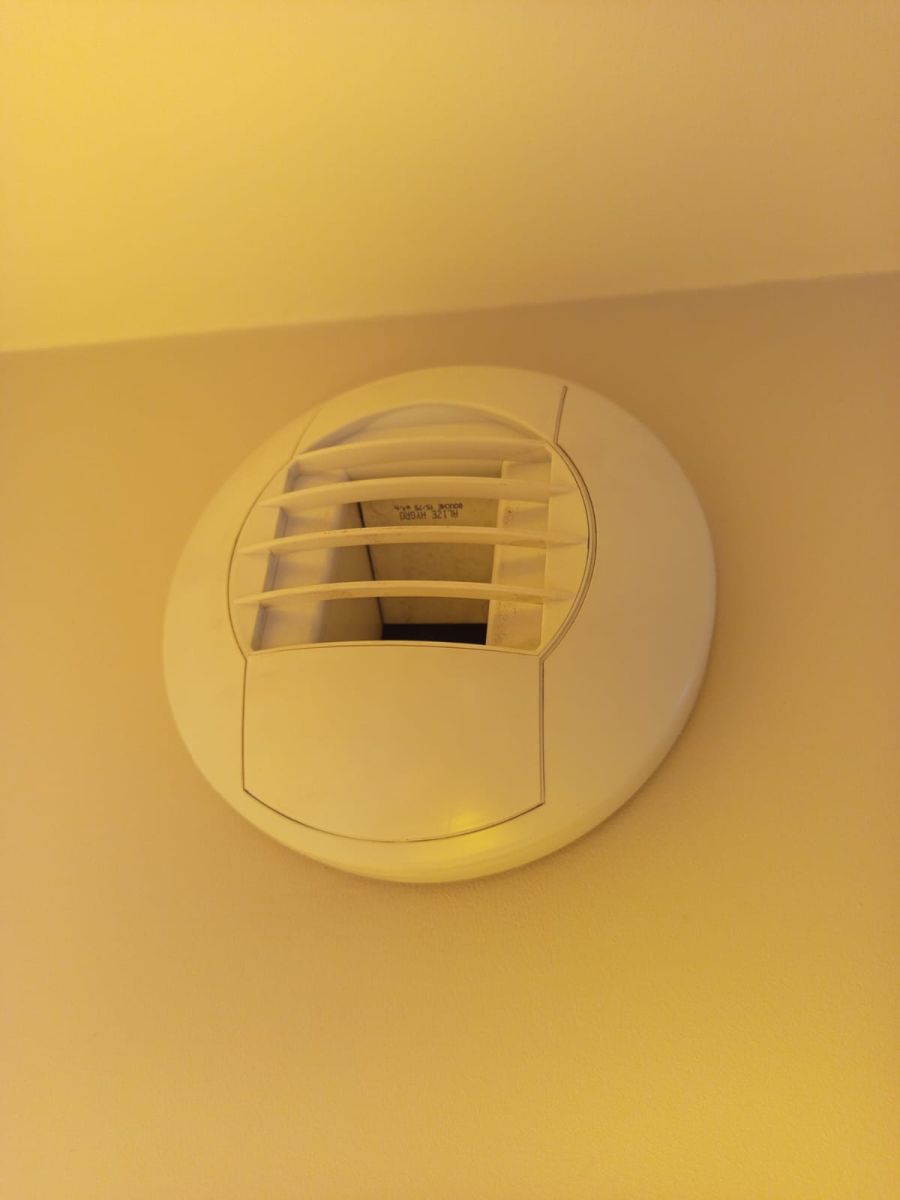

    W kuchni kratka po takim samym teście nie pokazuje nic, gaza jest czysta.
    Okrągły biały nawiewnik ścienny z poziomymi szczelinami wentylacyjnymi

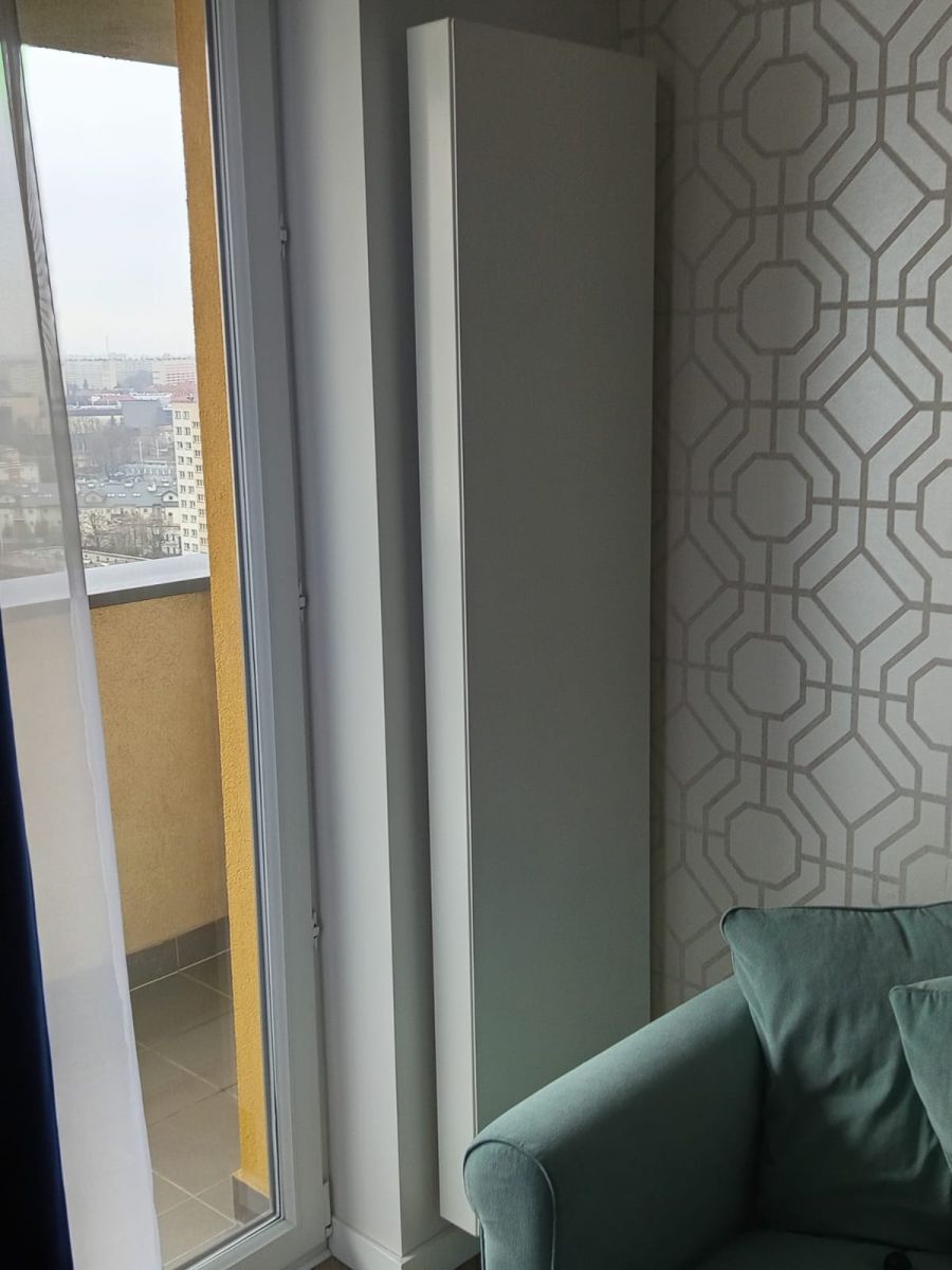

    Kuchnia łączona z salonem, w salonie jest taki duży grzejnik, tata podejrzewa że to może być coś przez niego, ale ja szczerze pierwszy raz w życiu widzę takie cudo, nie wiem do końca z czym to się je.
    Wysoki, biały grzejnik obok drzwi balkonowych w salonie z geometryczną tapetą

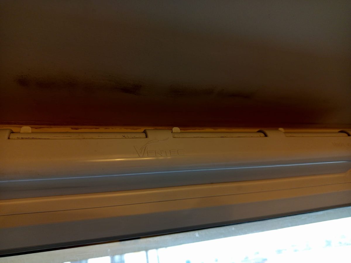

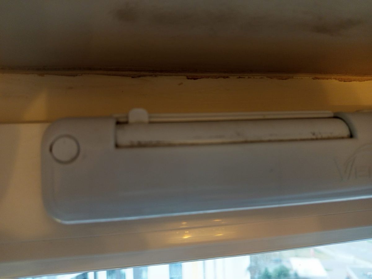

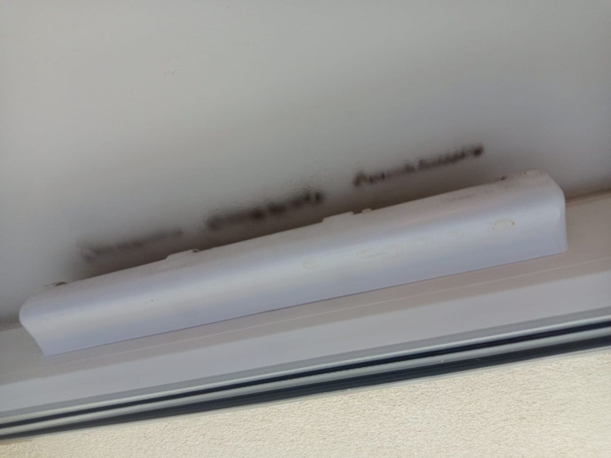

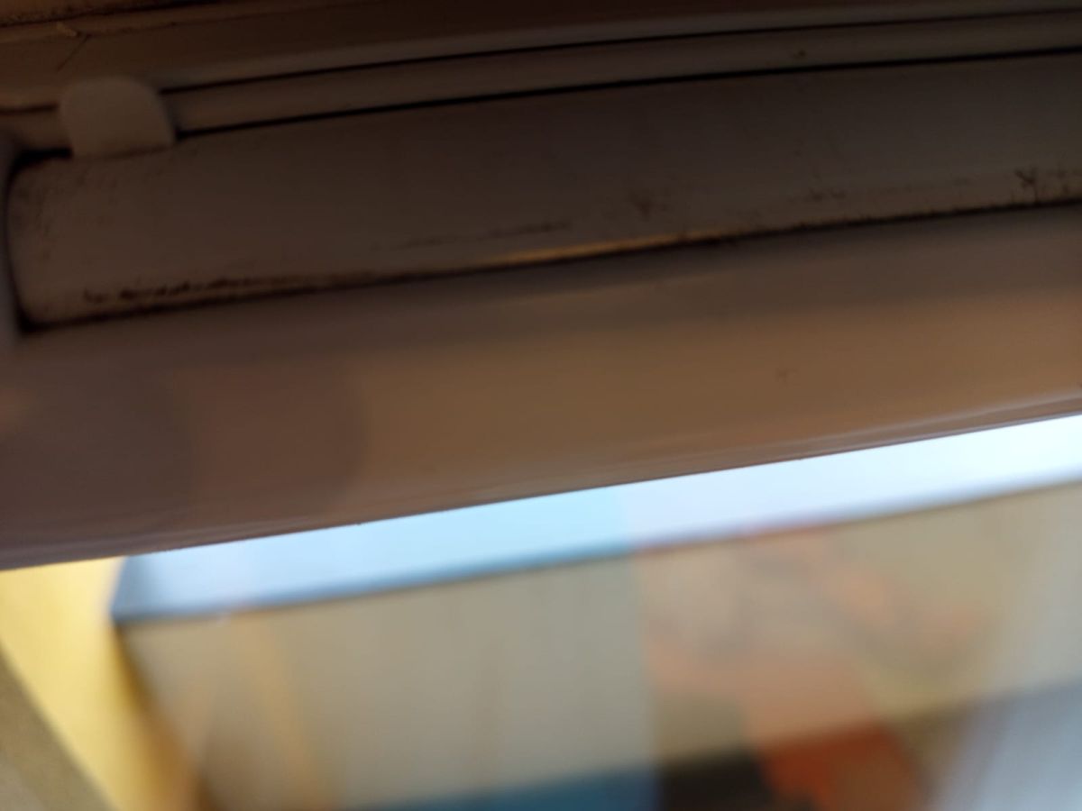

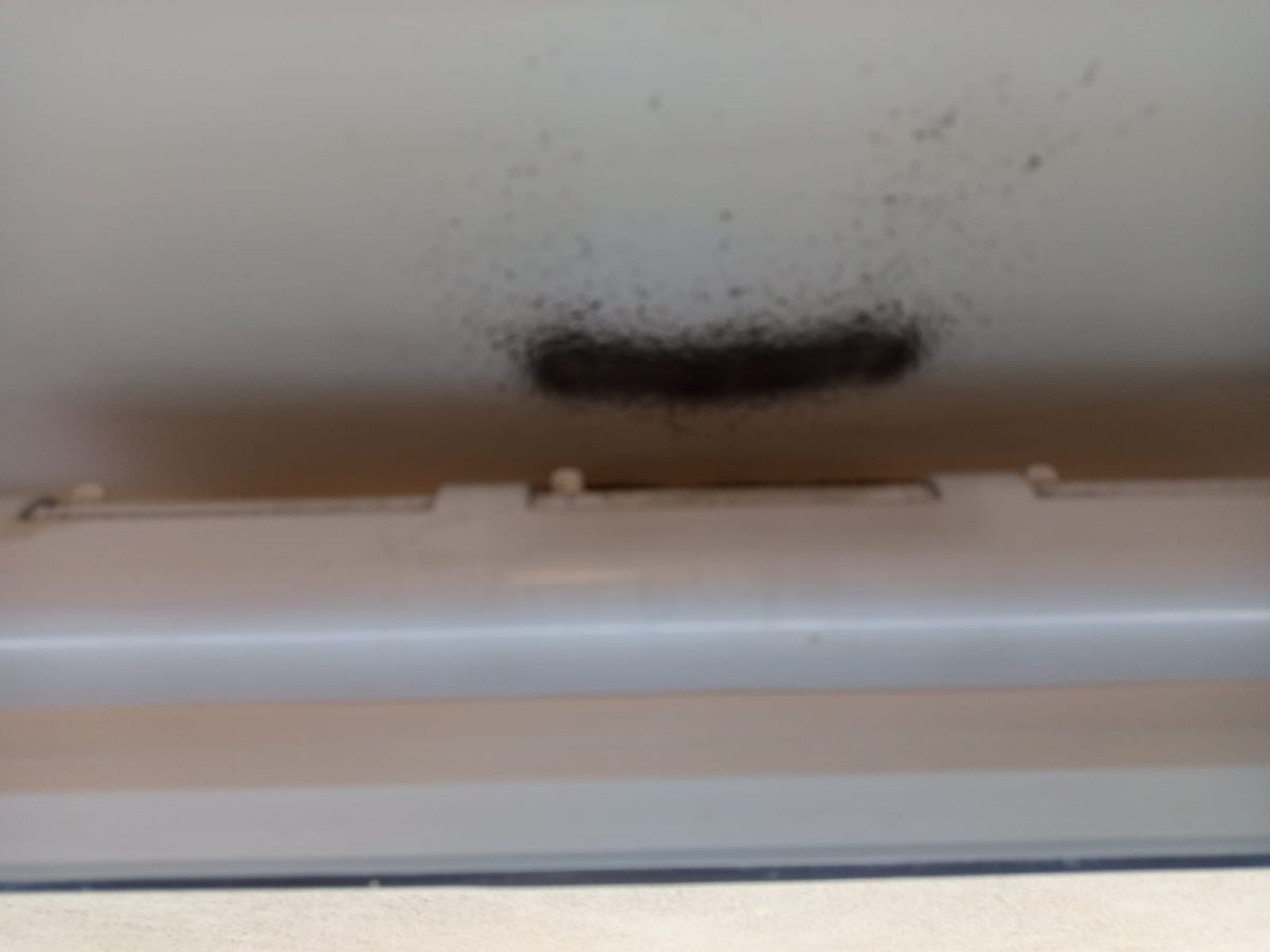

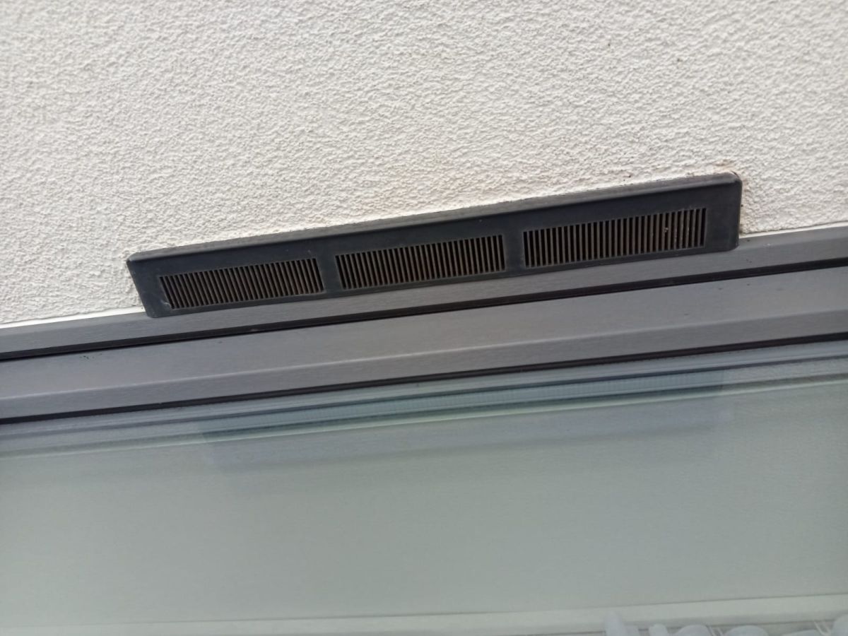

    No i teraz moje najnowsze podejrzenie, okna. Okna mają na górze takie wywiewniki/nawietrzniki (nie wiem jak to się nazywa bo czytając internet raz mówi tak raz tak, pewnie jest to jedno z tych, ale ja się zwyczajnie na wentylacji nie znam), straszny się nad nimi robi syf, z resztą w ogóle na ramach okien cały czas osiada czarny brud gdziekolwiek jest styczność z polem, podejrzewam że to wszystko z tego że jesteśmy otoczeni ruchliwymi ulicami i smogiem, no i teraz właśnie. Było mi to niby przedstawiane przy oglądaniu mieszkania jako to że no cóż, trzeba będzie sufit raz na jakiś czas przetrzeć nad tymi oknami, ale nic więcej, no ale teraz się zastanawiam, czy to może też nanosić z pola ten kurz z całym innym syfem? A jak tak to co z tym zrobić? Wrzucam mix zdjęć z salonu i pokoju, takie same ustrojstwa tam są, jedno zdjęcie jak to wygląda z zewnątrz. Nie wiem też w jakiej pozycji to lepiej zostawić, zamkniętej czy otwartej, są w takiej w jakiej były.
    Zbliżenie na zabrudzony nawiewnik montowany nad oknem w mieszkaniu
    Zbliżenie na zabrudzony nawiewnik okienny z widocznymi ciemnymi osadami nad kratką.
    Brudny nawiewnik okienny z widocznymi osadami kurzu na obudowie i ościeżnicy.
    Zbliżenie na zabrudzony nawiewnik okienny z widocznymi osadami kurzu.
    Zbliżenie na nawietrznik okienny z widocznym nagromadzeniem ciemnego osadu nad nim
    Zabrudzenie sadzą lub kurzem powyżej wywietrznika okiennego
    Mam nadzieję że to wystarczająca ilość informacji i mi ktoś coś doradzi, skąd to się może brać, ciężko mi się dowiedzieć czegoś więcej o tym jak system dokładnie działa, właścicielka nie wie nic i się za bardzo nie interesuje, musiałbym się jakoś kontaktować z deweloperem. Zabudowa dość nowa, bodajże 2019. Jak coś jeszcze mogę doprecyzować lub zrobić zdjęcie to śmiało pisać.

    Ponieważ kratki wentylacyjne sprawdziłeś i stwierdziłeś, że ciągną powietrze w stronę komina, to wniosek z tego jest taki, że kurz napływa kratkami nawiewu zamontowanymi nad oknami, chyba że jeszcze wwiewa kurz od klatki schodowej.

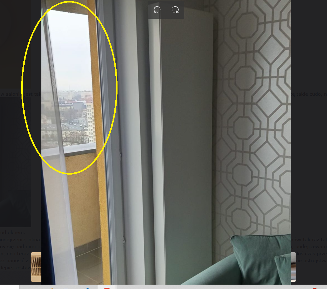

    No faktycznie.
    Widok z mieszkania na blokowisko i zabudowę miejską przez otwarte drzwi balkonowe
    Widać, że mieszkanie w bloku.
    Czyli dużo, dużo innych mieszkań w około.
    A...
    A sąsiedzi?
    Myślę, że masz ich na około wielu.
    Mają podobny problem?
    Pytałeś?
    Może w pobliżu znajdują się jakieś duże zakłady przemysłowe?

    Wygląda jakby nawiewało tego syfu z dworu.
    Może po prostu taka okolica?
    Tak jak pisał przedmówca - pogadaj z sąsiadami, jeśli oni mają ten sam problem to oznacza, że okolica jest "brudna", jeśli zaś oni nie mają takiego samego problemu to trzeba szukać przyczyny gdzieś w mieszkaniu.
    Ps. nie jest to jakaś okolica mocno zindustrializowana?

    Nawiewników broń cię panie Boże zamykać, bo nie będzie poprawnej wentylacji i grzyba będziesz miał od zawilgoconego w mieszkaniu powietrza. Musi być wymiana powietrza, tak działa wentylacja grawitacyjna.
    Grzejniki nie mają nic do kurzenia się w mieszkaniu, to okolica jest specyficzna, zwłaszcza, że to zakorkowane centrum miasta z parkiem przemysłowym w okolicy - pyły, dymy, piaski niosą się wysoko, to i kurz z tego co nawieje powstaje w twoim mieszkaniu.
    Ze zdjęć wynika, że w mieszkaniu jest sufit podwieszany, a w takim przypadku nawiewniki montuje się przy bocznych framugach okien - odpada czyszczenie ścian przyległych do okna.

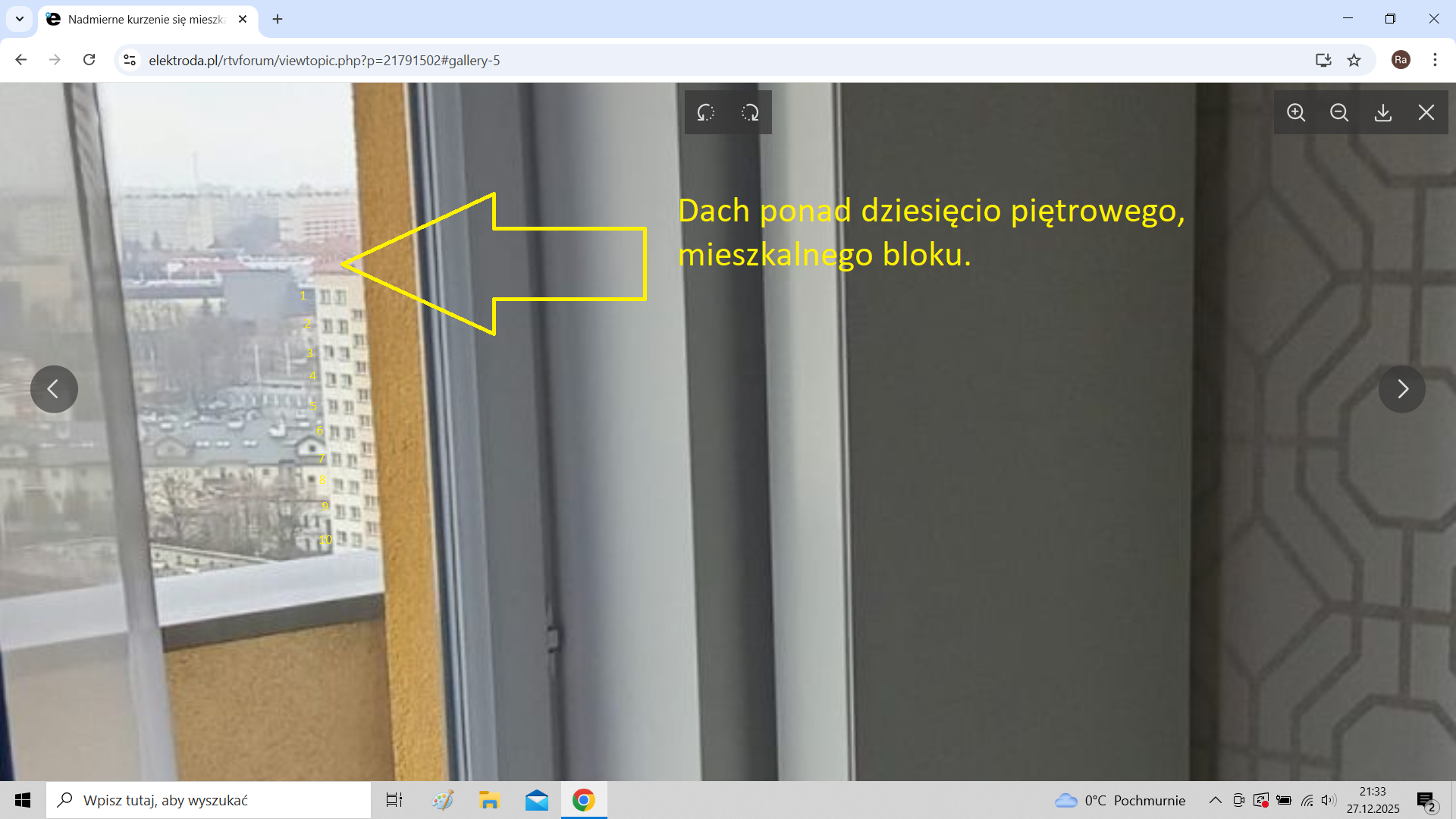

    clubber84 napisał:
    raczej Kraków
    W sumie u nas tak się mówi, że "na pole"
    Ale nie to nie jest Kraków, tam nie ma takich widoków gdzie to bez problemu zobaczymy dach prawdopodobnie ponad dziesięciopiętrowego budynku mieszkalnego.
    Widok z balkonu na miasto, z widocznym wysokim blokiem ponad 10 pięter.
    A są w Polsce tylko trzy miasta gdzie to z takiego apartamentowca można takie widoki znaleźć.
    Jest to:
    Warszawa.
    Gdańsk.
    Rzeszów.

    Na początek wypełnić gazą kilkoma warstwami nawietrzniki i obserwuj czy to nie zakłóci obiegu powietrza, czy wentylacja nadal będzie "ciągnąć". Obserwuj jaki będzie skutek i jak często trzeba wymieniać, czy trzepać gazę by nie zatykała całkiem przepływu powietrza, a jednocześnie zatrzymywała dużą cześć pyłów.

    >>21791657 Znowu hurtowo odpowiem: właśnie założyłem filtry od odkurzacza (to najtańsze, żeby zobaczyć, co się stanie) na nawiewniki i zobaczymy za jakiś czas, co na tym zostanie. Jeśli chodzi o same nawiewniki, to rozumiem, że wszystkie (łącznie 9 dziur: 6 w salonie, 3 w pokoju) powinny być cały czas otwarte, żeby był zdrowy obieg powietrza? W pokoju dość mocno wieje, a teraz powietrze zimne i się boję, żeby się nie zaziębić. Jeśli chodzi o konkurs na to, gdzie mieszkam, to mogę powiedzieć, że Rzeszów, po prostu uznałem, że jeśli wprost stwierdzam, że syf z pola :) leci i to fakt, to nie ważne, gdzie dokładnie jestem. Żona mówi, że jak któryś z Panów chce przyjść obejrzeć, to adres też podamy 😉. W każdym razie dziękuję za poważne odpowiedzi i wrócę z wynikami z nawiewników.

    Przy wysokich budynkach (mam ich kilka w okolicy) nawet przy niewielkim wietrze łatwo zauważyć że są obszary gdzie dochodzi do znacznego przyspieszenia wiatru.
    Będąc w mieszkaniu na 11 piętrze budynku przy którym występowały najsilniejsze wiatry ze zdziwieniem zauważyłem na parapetach (okna nie były chyba zbyt szczelne) nie kurz ale próchnicę wydmuchaną z terenów zielonych i dopiero po obejrzeniu jakiegoś filmu popularnonaukowego gdzie pokazano problemy aerodynamiczne takich budynków w tym budynek chyba gdzieś WB który powodował tak znaczne przyspieszenie wiatru że idący chodnikiem piesi byli z niego zdmuchiwani.
    Myślę że dochodzi do zawirowań unoszących pył i kurz a duża różnica ciśnień zasysa je do mieszkania.
    Nie koniecznie. Można niektóre zamknąć i obserwować, czy nadal kratki wentylacyjne ciągną w prawidłową stronę.

    Możesz je przymknąć lekko, aby troszeczkę z nich dmuchało - metodą prób i błędów, nie muszą być otwarte wszystkie i na maxa.
