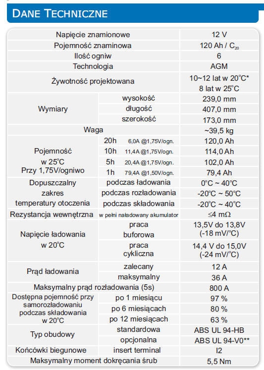

    Dzień dobry.
    Mam zainstalowany akumulator AGM 120 Ah 12 V do podtrzymania zasilania, który jest w nieogrzewanym pomieszczeniu. Przy obecnych temperaturach zewnętrznych (-10 °C) temperatura w pomieszczeniu oscyluje w granicy 0,5-1 °C. W przypadku większych mrozów temperatura może spaść znacznie poniżej zera, co dla akumulatora nie jest zbyt dobre, gdyż skróci jego żywotność.
    W związku z tym chciałbym zrobić jakieś podgrzewanie dla tego akumulatora.
    Co zastosować? Czy maty, takie jak do podgrzewania luster, się sprawdzą? Występują w różnych rozmiarach, są samoprzylepne i przekleiłbym do akumulatora.
    Czy może lepiej jakieś inne folie grzewcze, lub przewód samoregulujący? Kilka zwojów owinąć wokół akumulatora?
    Co byłoby najlepsze w tym przypadku?

    Moje pytanie, przypomnę, dotyczy warunków pracy akumulatora AGM, a nie tego, kiedy go doładowywać.
    Jak wiadomo, każdy producent podaje dopuszczalny zakres temperatur pracy akumulatora. Dla mojego modelu wynosi on:
    - Składowanie: -20 °C ÷ 40 °C
    - Ładowanie: 0 °C ÷ 40 °C
    - Rozładowanie: -20 °C ÷ 40 °C
    Widać więc wyraźnie, że przy ładowaniu temperatura nie może spadać poniżej 0 °C. Przed tym właśnie chciałbym się zabezpieczyć, szukając skutecznego sposobu ogrzewania akumulatora w razie potrzeby.
    Ponadto przestrzeganie zaleceń producenta wynika także z dobrej praktyki i myślę, że ktoś to określił nie bez powodu.

    Koledzy, dlatego piszecie takie bzdury?
    Poniżej karta katalogowa akumulatora.
    Karta katalogowa akumulatora AGM 12V 120Ah z parametrami technicznymi i temperaturowymi
    Jeśli temperatura ładowania wg. producenta to 0 °C - 40 °C, oczywistym jest, że powinna mieścić się w tym zakresie.
    Nie wiem, skąd wynikają Wasze wątpliwości, jeśli producent jasno to określił. Jak kolega zauważył, wystarczy tu umiejętność czytania na poziomie szkoły podstawowej. Akumulator pełni u mnie funkcję podtrzymania urządzeń. Może zdarzyć się zanik napięcia i będzie rozładowywany w temperaturze np. -10 °C, co jest w pełni akceptowalne. Natomiast, żeby go później doładować, temperatura musi być już powyżej 0 °C, stąd moje pytanie, w jaki sposób najlepiej ją uzyskać, by nie ładować akumulatora poza zakresem jego pracy.

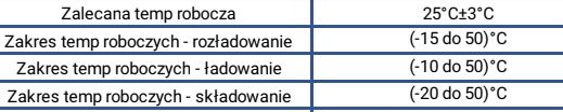

    A do autora, zastanawiałeś się czy czasem w tej karcie nie ma błędu I co sprawiło że producent to napisał. Bo weź teraz inne karty katalogowe, innych producentów i w żadnej nie ma 0 stopni jest minus 10 minus 20.
    I tak jak wyżej pisał @ArturAVS to zwykły kwasiak w dalszym ciągu. Sprzętów po Syberii trochę jeździ. I żeby nie zamarzały stosuje się trochę bardziej gęsty elektrolit i ładowanie o wyższym napięciu. Chociaż i tutaj u nas w dzisiejszych czasach akumulatorów z dodatkiem wapnia takie wyższe ładowanie jest już normalne. I w dobie samochodów z inteligentnym ładowaniem nawet znacznie wyższe niż tam w pewnych warunkach oczywiście.
    A tu karta innego agm.
    Tabela parametrów temperaturowych akumulatora AGM z trzema zakresami pracy
    Jedyne co znalazłem akumulatory europower eps. Tu faktycznie jest zero, po co, na co jak, dlaczego? Nie wiadomo.
