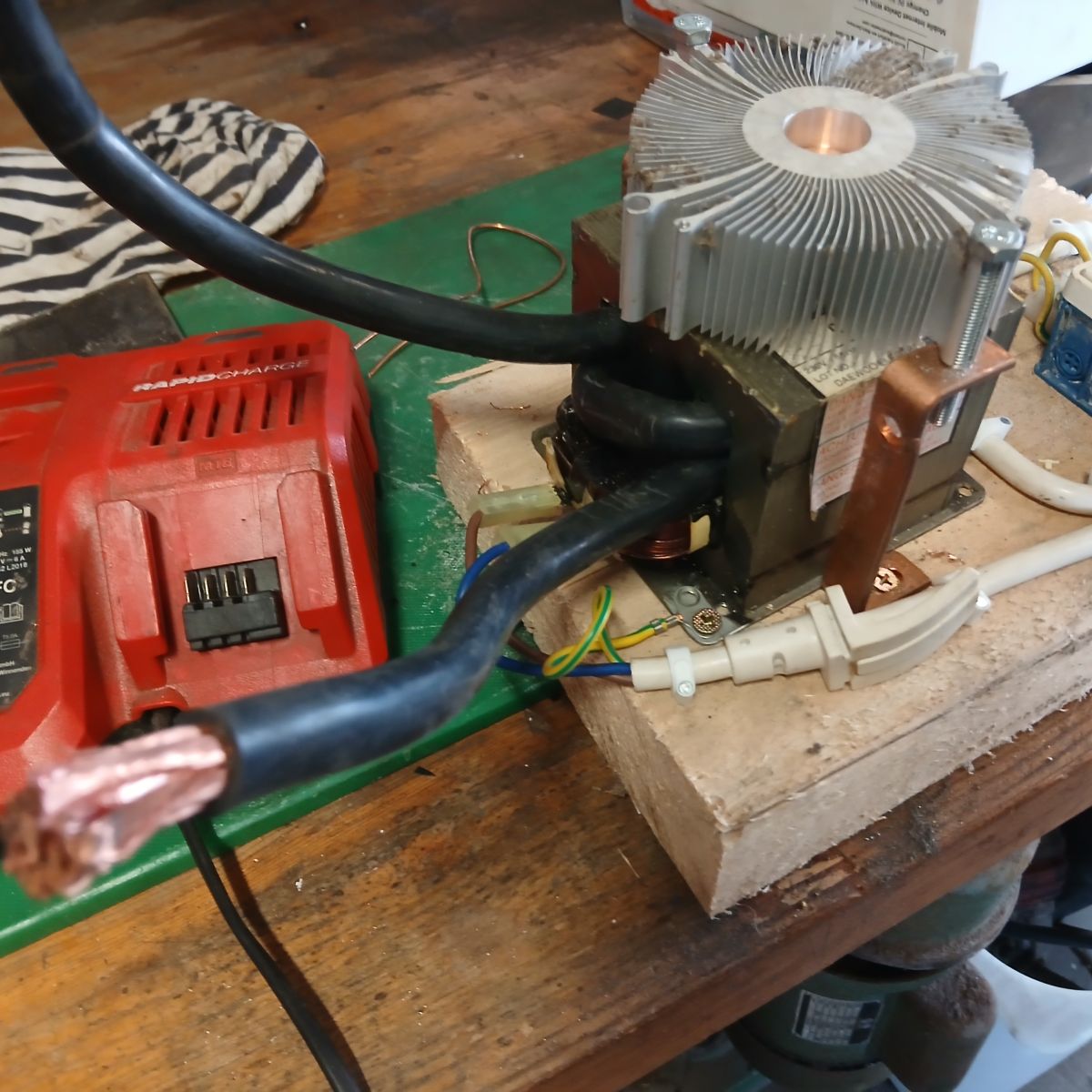

    Tak już zrobiłem, ale nie wiem, jak zrobić odpowiedni mostek i jaki kondensator dobrać
    Transformator z aluminiowym radiatorem i grubymi przewodami na blacie obok czerwonej ładowarki

    To ma sens na zgrzewarkę a na zasilacz do elektrolizy nie bardzo. Po pierwsze ten transformator będzie pobierał jałowo 120W i będzie się przegrzewał, co wymaga intensywnego chłodzenia żeby się nie spalił, po drugie z dwóch zwojów uzyskasz za małe napięcie. Przewód nie musi być aż taki gruby.

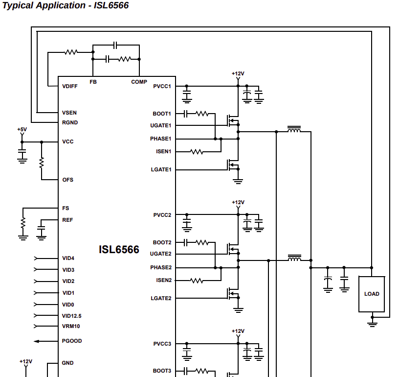

    Kabli ot tak nie pociągniesz, trzeba to napięcie najpierw ustalić dobierając się do regulatorów, a wyjście jest za dławikami gdzieś w okolicach kondensatorów.
    W pierwszej lepszej płycie głównej mam regulator ISL6566 i schemat przetwornicy wygląda tak:
    Schemat aplikacyjny ISL6566 z dwufazową przetwornicą, dławikami i kondensatorami oraz blokiem LOAD
    Tutaj znajdziesz nieco więcej informacji jak to działa:

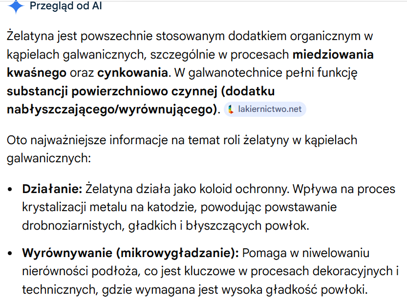

    Na to się stosuje jakieś organiczne dodatki typu żelatyna - chodzi o zrobienie koloidu który tłumi narastanie szpilek na katodzie.
    Poza tym to się kłóci z szybkim rozpuszczaniem anody - nie da się szybko rozpuszczać i ładnie nakładać.

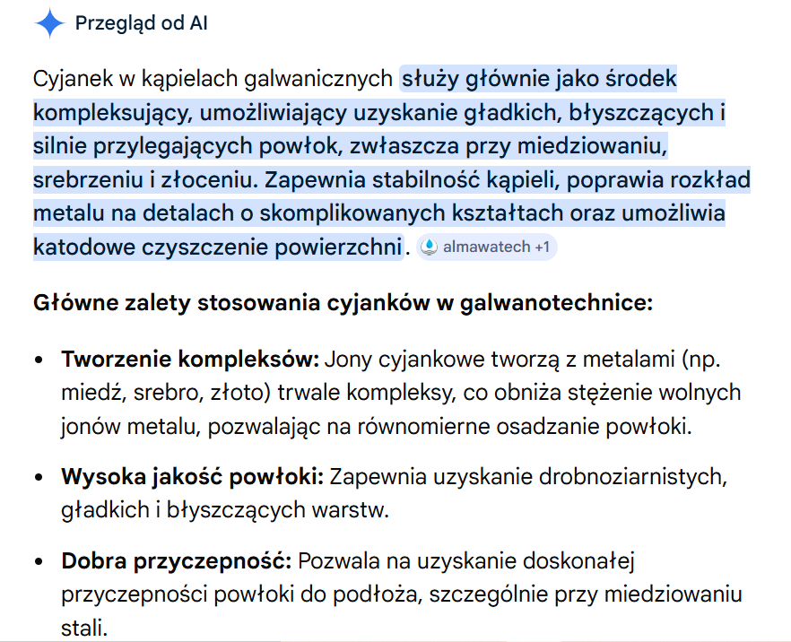

    Skutkuje i robi mniej więcej to samo co cyjanki.
    Zrzut ekranu z polskim tekstem o cyjankach w kąpielach galwanicznych, z podświetlonym akapitem.
    Zrzut ekranu z tekstem po polsku o roli żelatyny w kąpielach galwanicznych.
