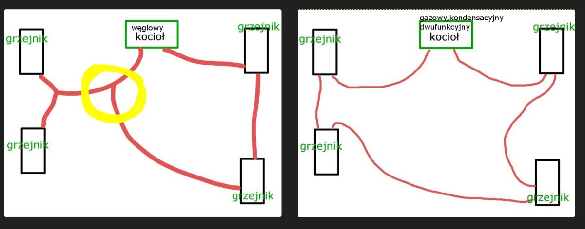

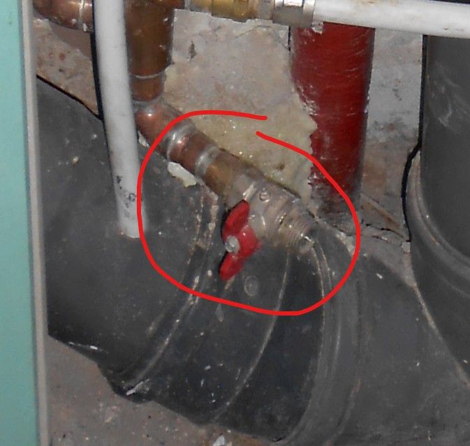

    Obecnie mam kocioł węglowy.
    Gazownik będzie montował kocioł gazowy.
    Mieszkanie w bloku, dwa pokoje.
    Moim zadaniem jest przerobienie instalacji CO pod kocioł gazowy.
    Kocioł węglowy ma instalację rozdzieloną na pokoje i łazienkę/kuchnię.
    Ciepła woda z kotła nie zatacza koła, a od razu leci na łazienkę/kuchnię i pokoje.
    Jak podpiąć kocioł gazowy?
    Tak samo jak kocioł węglowy czy puścić to wokół mieszkania?
    Podejrzewam, że rozdzielenie na pokoje i łazienkę było spowodowane szybszym zagrzaniem CWU, które lata temu było wmontowane w tej instalacji.
    Jak podpiąć kocioł gazowy do instalacji CO - w kółko czy z rozdzielaczem na pokoje?

    Obecnie jest instalacja CO. Skoro jest i działała do tej pory to po co chcesz ją przerabiać?

    Średnice rur mają ogromne znaczenie dla instalacji CO, a to co narysowałeś to zarówno jeden rysunek jak i drugi są błędne. To są Twoje pomysły, czy też ktoś Ci coś takiego zaproponował?

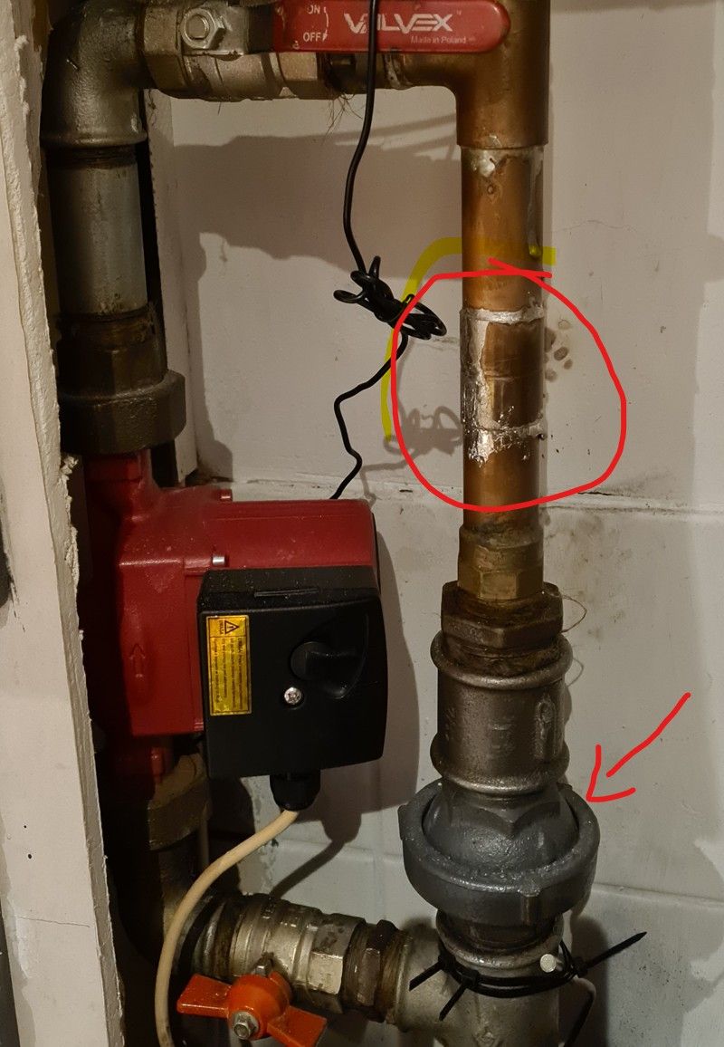

    Rury miedziane są prowadzone od pieca w kuchni do przedpokoju. Reszta, czyli od przedpokoju na pokoje i w łazience, kuchni wszystko jest na pexach 16 mm.
    Plumpi napisał:
    A może ktoś Ci w głowie namieszał, twierdząc, że "MUSI BYĆ WYMIENIONA"?
    Dla kotła gazowego muszę zdemontować np. naczynie wzbiorcze, którego wymagała instalacja pod kocioł węglowy.

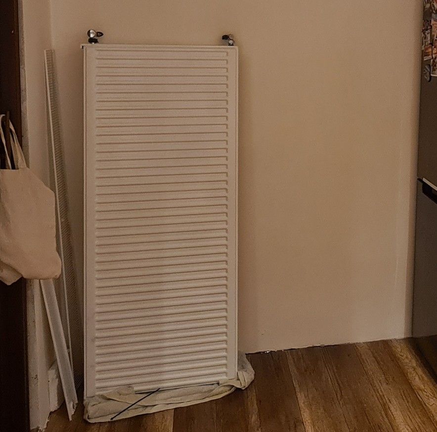

    Do tego dochodzi przesunięcie grzejnika, ukrycie rur na równo z płytą GK i tym podobne drobne zmiany, co spowodowało, że przyszło mi na myśl, aby uprościć tę instalację i stworzyć obieg bez rozdzielania na pokoje i łazienkę/kuchnię.

    kali181 napisał:
    Rury miedziane są prowadzone od pieca w kuchni do przedpokoju. Reszta czyli od przedpokoju na pokoje i w łazience kuchni wszystko jest na pexach 16mm.
    Czyli masz rozdzielacz. Od kotła do rozdzielacza rury miedziane 28mm, a od rozdzielacza do każdego z grzejników rury PEX 16mm.
    Po prostu przedłużasz rury miedziane o te 3m, ale takim samym przekrojem 28mm. Następnie odcinasz naczynie wzbiorcze, wstawiając w miejsce naczynia odpowietrznik automatyczny. Oczywiście o ile jest to konieczne. Przedłużasz rury PEX 16mm od tego grzejnika, który chcesz przesunąć i po sprawie.
    Ale pamiętaj, że jeżeli chowasz rury w ścianach czy pod podłogą to należy użyć złączek PEX zaprasowywanych. Niech Ci czasami nie przyjdzie do głowy przedłużać rur PEX złączkami skręcanymi, bo te z czasem potrafią się poluzować i rozszczelnić. Stosuje się je tylko na wierzchu, aby były stale pod kontrolą i by można je było w każdej chwili dokręcić.
    Oczywiście można tę instalację przerobić na trójnikową bez rozdzielacza. Ale musiał być wyjść z kotła rurami PEX26 (zasilanie i powrót) następnie rozdzielić na dwie strony rurami PEX20 do najbliższych grzejników, a do dalszych grzejników zredukować na rury PEX16
    Tyle, że musiał byś przerobić całą instalację i są to dodatkowe koszty robocizny oraz materiałów. O ile złączki skręcane PEX16 są bardzo tanie o tyle trójniki redukcyjne PEX 20-26-20 oraz PEX 20-16-16 + złączki PEX26, PEX16 + nowe rury, otuliny, kolanka PEX, uchwyty itd. - ze 2-3 tys. wydasz + robocizna.
    Układ z rozdzielaczem ma tę zaletę, że w razie awarii jednego grzejnika czy uszkodzenia rury do jednego grzejnika, możesz go odłączyć i reszta grzeje normalnie. Oczywiście pod warunkiem, że rozdzielacz posiada zawory odcinające.
    Jeżeli obecny układ działał prawidłowo i nigdy nie doprowadziłeś do zagotowania kotła to ja bym tego nie ruszał.
    Jeżeli zdarzyło Ci się zagotować wodę w kotle, a jeszcze do tego wielokrotnie to jednak wymieniłbym rury PEX na nowe, pozostawiając dotychczasowy układ z rozdzielaczem lub zmieniając na układ trójnikowy.

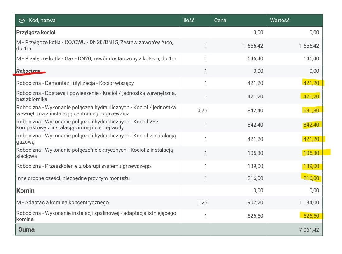

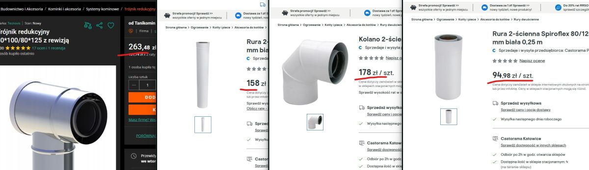

    Dziś otrzymałem kolejną wycenę.

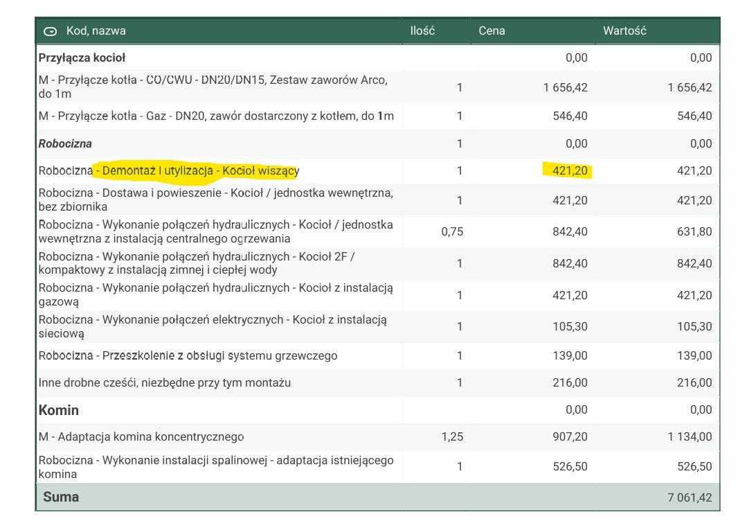

    Proszę spojrzeć jedynie na rubrykę, która dotyczy odkręcenia rury z gazu od kotła, mowa tu o obecnym Junkersie, zdjęcie kotła ze ściany i wyrzucenie go na PSZOK (lub, zapewne, odsprzedanie w całości lub na części za kilka stówek)
    Za to liczą sobie ponad 400 zł :) :) :)
    Dalej pan nie czytaj, bo pan zawału dostanie.
    I oczywiście połączenie takie, o jakim mówiłem. Nie po starej instalacji, a z pominięciem.
    Jeśli pan chce zerknąć na mieszkanie, to wyślę na privie wideo. Proszę dać znać. Oceni pan, czy to jest rozbój, czy może ja jestem jakiś dziwny :)
    Ofertę przygotował pan z https://okiemserwisanta.pl
    Są dostępni na YouTube https://www.youtube.com/@okiemserwisanta
    Wstępna ocena techniczna na podstawie zdjęć i filmu
    Po obejrzeniu przesłanych zdjęć oraz materiału wideo wstępnie oceniamy, że najprostszym i najbardziej sensownym rozwiązaniem będzie wpięcie się w istniejącą instalację w miejscu, gdzie u góry znajduje się naczynie wzbiorcze.
    ....czyli tak, jak właśnie pisałem i tak, jak pokazywał to rysunek z górnej części tego tematu.

    kali181 napisał:
    Pisał Pan o ignorantach ...
    Proszę spojrzeć jedynie na rubrykę, która dotyczy odkręcenia rury z gazu od kotła, mowa tu o obecnym Junkersie, zdjęcie kotła z ściany i wyrzucenie go na PSZOK (lub, zapewne, odsprzedanie w całości lub na części za kilka stówek)
    Za to liczą sobie ponad 400zł :) :) :)
    Dalej Pan nie czytaj bo Pan zawału dostanie.
    To jaka kwota jest odpowiednia i adekwatna do wykonanej pracy oraz satysfakcjonująca obie strony?
    Proszę coś zaproponować.

    ....czyli tak jak właśnie pisałem i tak jak pokazywał to rysunek z górnej części tego tematu.
    Z całą pewnością nie tak jak jest na rysunkach, bo te rysunki są błędne, a jak oglądam gościa na YT to sprawia wrażenie raczej ogarniętego instalatora.
    Na privie zostawię Panu wideo. Sam nie wiem, ale jeśli ktoś za zdjęcie Junkersa ze ściany bierze 420 zł, to czuję się jak bankomat.
    Plumpi napisał:
    odłączają kocioł gazowy czy węglowy
    Kocioł węglowy zostaje, będzie tylko odcięty. Usunę we własnym zakresie. Strach pytać, ile policzą za usunięcie z mieszkania 140 kg stali.
    Cena 420 zł jest podana za usunięcie Junkersa, który obecnie podgrzewa wodę w kranie.

    Cena 420zł jest podana za usunięcie Junkersa, który obecnie podgrzewa wodę w kranie.
    Moim zdaniem:
    Jak się policzy te wszystkie składowe: demontaż kotła gazowego, montaż nowego, podłączenia hydrauliczne, elektryczne to łączna kwota za wymianę kotła gazowego wychodzi ok. 3 tys. zł. To jest normalna cena za taką usługę. Ani drogo, ani tanio. Tyle mniej więcej się bierze za taką usługę.
    Instalator porozbijał to na składowe, aby nie raziło w oczy klienta :) Ale jak widać razi. Czy 420zł za demontaż starego kotła to dużo?
    Dzisiaj dorabiałem klucze do domu. Przede mną stał gość, który miał jakiś problem z hałasującym zamkiem w drzwiach, ale samemu nie umiał sobie wymienić tego zamka i poprosił, aby ktoś z tej firmy przyjechał i mu ten zamek wymienił. Wyliczyli mu koszt tej wymiany (myślę, że tak ok. 15-20 min pracy jednego pracownika) + koszt dojazdu ok. 5km w jedną stronę na 350zł + koszt materiałów.
    Nie czarujmy się, ale ceny usług poszły w górę i będą jeszcze wyższe. Mamy wspaniały rząd, bo najpierw wywindował ceny paliw po to, aby obniżyć urzędowo cenę paliw o kilkadziesiąt groszy i w ten sposób pokazać jaki ten rząd jest wspaniały i ile on dobrego robi dla ludzi. Tyle, że obniżyli o kilkadziesiąt groszy, zabierając VAT, który mogli odliczać przedsiębiorcy. Dla przedsiębiorcy teraz paliwa są droższe niż przed tą wielką obniżką rządową.
    Co ciekawsze na stacjach mogliby sprzedawać paliwa taniej, ale ceny są obecnie urzędowe i nie można sprzedawać poniżej tych cen :)
    Niestety to wszystko się przełoży na podwyżkę cen wszystkich produktów w sklepach, a tym samym na podwyżki cen usług.
    W tym roku musiałem odnowić komplet świadectw kwalifikacyjnych. Koszt egzaminu to 480,60zł.
    Tyle, że potrzebuję łącznie dziewięciu takich świadectw, a w tym roku odnawiałem sześć. Zatem koszt samych egzaminów tegorocznych wyniósł prawie 2900zł. Komisje jednak chcą jeszcze zarobić na szkoleniach i drugie tyle wyrywają za szkolenia.
    Powracając do wyceny.
    Koszty montażu komina moim zdaniem także są adekwatne.

    To jest robota na jeden dzień. Jeden. Góra półtorej, licząc projekt, wycieczkę do hurtowni.
    To słowa jednego z instalatorów.
    W miesiącu mamy minimum 20 dni roboczych. Przypuśćmy, że tych instalacji jest 8 w miesiącu. Strzelam.
    Średnio liczmy 9 tys. zł za instalację.
    Daje to ponad 70 000 zł.
    Oczywiście mogą być tacy, którzy dodatkowo instalują w soboty itp.
    Biedy chyba nie klepią. I tu jest właśnie pytanie, czy ceny nie poszybowały zbyt wysoko.
  • #20 21893579
    kali181
    Poziom 3  
    Posty: 53
    >>21893550
    Całość czy tylko zdjęcie Junkersa?
    Tak jak pisałem - 50 zł zdjęcie, to i tak kosmos. Zwłaszcza, że Junkers i tak zostanie przez instalatora wykorzystany. Na OLX używany średnio 500 zł.
    Kiedyś sprzedawałem na części SaunierDuval. Przy minimalnym wysiłku i braku wiedzy dostałem za niego 250 zł.
    Może spójrzmy na coś innego :
    M - Przyłącze kotła - CO/CWU - DN20/DN15, Zestaw zaworów Arco,
    do 1 m 1 1 656,42 1656,42 zł
    Mowa o tym ?

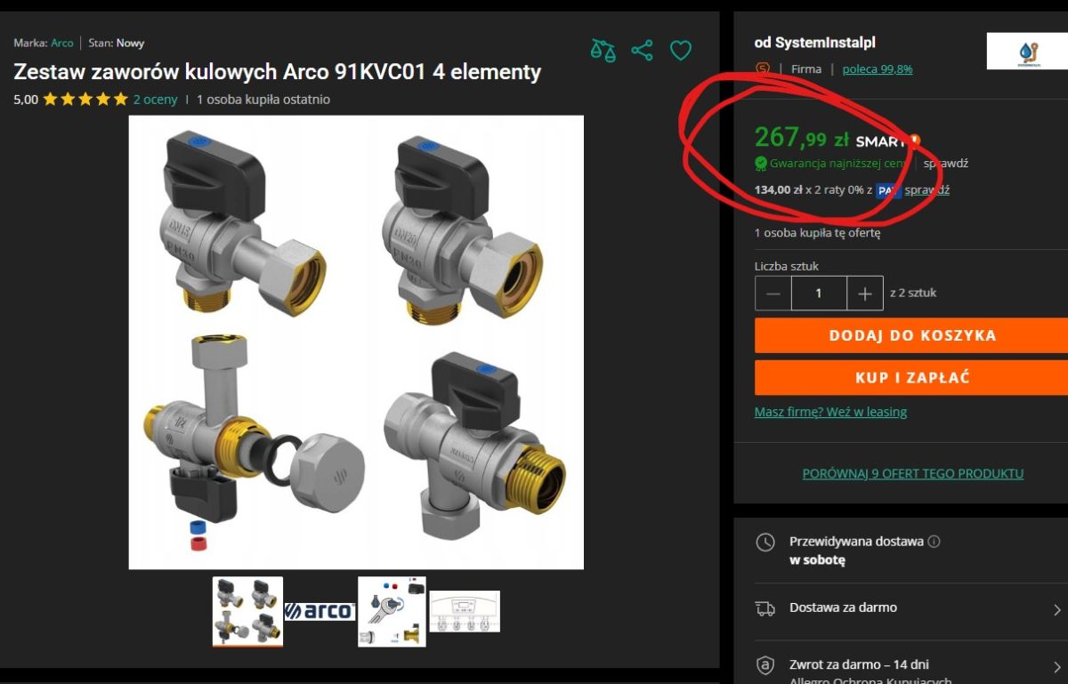

    Zrzut ekranu oferty Allegro: zestaw zaworów Arco 91KVC01, cena 267,99 zł zaznaczona na czerwono.
    Wywiercenie dwóch dziur na kołki dla listwy, na której zawiśnie kocioł.
    Robocizna - Dostawa i powieszenie - Kocioł / jednostka wewnętrzna,
    bez zbiornika 421,20 zł
    Cztery stówy za dwa kołki ?
    Litości.
    Moim zdaniem ktoś tu wziął stawkę z kosmosu i rozpisał ją tak, aby wypełnić wartość tych 7000 zł. Czyli zmieścić się w tej kwocie i nie zejść niżej.
    Tyle, że zrobił to dość nieumiejętnie, co razi w oczy. Może jakaś emerytka przystanie na takie rozliczenie, ale ja czuję się jak frajer.

    Jakich 7000zł?
    Przecież to nie jest cena samej robocizny, ale robocizny + materiały.
    Pokazujesz na zdjęciu sam zestaw zaworów za 268zł, a wycena uwględnia wszystkie, pozostałe elementy: złączki, filtry, kolanka, być może zawory bezpieczeństwa na CO i CWU, być może jakieś naczynie przeponowe, rury, uchwyty.
    Masz tam za 546zł elementy do podłączenia gazu: filtr, jakieś kształtki, rura (prawdopodobnie miedziana ze złączkami zaprasowywanymi).
    Za 216zł jakieś dodatkowe materiały do podłączenia kotła.
    Za 1134zł podłączenie kominowe (rury, kolana, może jakaś wyczystka, być może potrzebny jest jakiś specjalny adapter)
    Dlaczego liczysz te 7000zł jako zarobek?
    Demontaż kotła wiszącego 421,20zł Tyle, że nigdzie nie widać kosztu odłączenia kotła węglowego. A gdzie koszt demontażu dotychczasowego naczynia wzbiorczego? Może w tej cenie jest także to odłączenie tego kotła i naczynia?
    Robociznę masz wyliczoną na ok. 3500zł demontaż starego kotła, montaż nowego, wykonanie podłączeń hydraulicznych, gazowych, wykonanie podłączenia kominowego, podłączeń elektrycznych.
    Pozostałe 3500zł to koszty materiałów.
    Uważasz, że instalator dostaje te materiały za darmo i nie powinien w ogóle liczyć ich kosztów? Powinien Ci je sprezentować?
    Jeszcze raz zapytam: jaka kwota robocizny by Cię usatysfakcjonowała, abyś nie czuł się jak frajer i żeby Cię nie bolało, że instalatorzy zarabiają po 70 tys. zł miesięcznie?
    Pamiętaj też, że zawsze możesz to wszystko zrobić za darmo samodzielnie.

    kali181 napisał:
    Wywiercenie dwóch dziur na kołki dla listwy na której zawiśnie kocioł.
    Widzisz tutaj także się liczy kwestię komplikacji i odpowiedzialności za kocioł. Trzeba go przywieźć, przetransportować, wnieść, zamontować tak, aby nic się nie stało. Posprawdzać wszystkie połączenia wewnętrzne. Czasami pompa obiegowa wymaga rozkręcenia, bo się zastała, kiedy kocioł leżał w transporcie i w hurtowni.
    Powiem Ci, że takie zastałe pompy zdarzają się dość często, ponieważ kotły przechodzą testy wodne, a później po takich testach pozostają resztki wody wewnątrz kotła.
    Tak więc to nie jest tylko i wyłącznie przykręcenie dwóch kołków.

    Do połączenia kotła gazowego z kominem w ścianie potrzeba :
    Patrząc od prawej - Rura jako odejście od ściany, kolano,rura długa oraz adapter z 125/80 na 100/60.
    Razem jakieś 700 zł. Ceny z Castoramy, więc w hurtowni o wiele taniej i w dodatku z rabatem dla serwisanta.
    Oczywiście rabat niech zostanie w jego kieszeni.
    1134 a 700 zł, to jednak różnica. I tak kawałek po kawałku.
    Więc z tych np. 4000 zł, robi się już 4400 itd.

    kali181 napisał:
    Ponieważ nie uwzględnił usunięcia kotła. Musze to zrobić we własnym zakresie. Chyba, że mówisz o zaślepieniu dwóch rur miedzianych 28mm ...
    Przecież nie pisałem o usunięciu kotła lecz o odłączeniu i zaślepieniu rur.
    Dziś to zrobiłem. Brzeszczotem bez większego hałasu 10 minut. Wcześniej spuszczenie wody z instalacji.
    Nałożyć dwa korki i zalutować - kolejne 10 min.

    kali181 napisał:
    Sumując 3719zł
    Inne, drobne części przy tym montażu to nie jest robocizna, ale koszt materiałów.
    Nie polutujesz, bo póki są resztki wody w instalacji to cały czas po kropli będzie spływać po ściankach, a jest to najniższy punkt instalacji. Dlatego robi się albo złączki zaprasowywane, albo złączki Conex lub Push.
    Poza tym warto tam zamontować jakieś zawory spustowe, aby można było w razie czego spuścić wodę, a także pozbyć się syfu, który tam będzie opadał.
    W rubryce Robocizna.
    Widzisz tą mufę? To moje dzieło.
    Kiedyś czyściłem miejsce wskazane strzałką. Żeby nie rozkręcać całego elementu, a jest tam sporo do odkręcania, przeciąłem rurę, dostałem się do środka wskazanego strzałką, dodatkowo wymieniłem kulkę z środka i .... zlutowałem.
    Działało tak co najmniej dwa lata.
    Cała instalacja została opróżniona. Jest sucho.
    Fragment instalacji grzewczej z miedzianą rurą i zaworem, miejsce lutowania zaznaczone na czerwono
    Zawór spustowy z czerwoną dźwignią na instalacji rurowej, zaznaczony czerwonym okręgiem
    akuku... Zawór spustowy w najniższym miejscu. Dziś spuszczałem. Trochę czarnej wody, później już czysta, mimo że zawór 20cm od pieca.
    Ja Cię rozumiem, bronisz fachu, ale trochę przesadzasz.

    Plumpi napisał:
    widzę, że szukasz dziury w całym.
    To nie jest dziura, to krater za 421 zł, który nazywa się Demontaż i utylizacja Junkersa.
    Kwota ustalona z góry i poupychane w niej działania rozłożone na części i robociznę. Tyle że strasznie nieumiejętnie.
