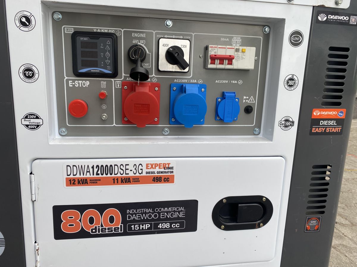

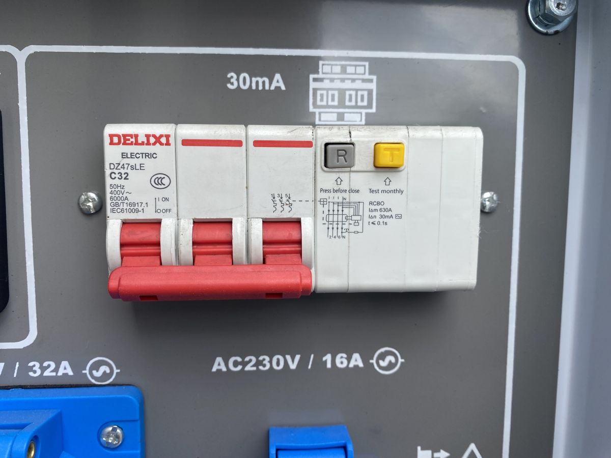

    Szanowni koledzy mam pytanie?
    Agregat jak na zdjęciu, przewód PE wiszący w powietrzu, jak ma zadziałać zabezpieczenie RCD jak na zdjęciu?
    Zaznaczam, że jak odpalę, to przycisk test na module RCD działa i zrzuca zabezpieczenie, ale już kontrolkami czy miernikiem do pomiarów nie zrzuci, rozumiem to, bo PE wisi w powietrzu, wiadomo, agregat musi być uziemiony, tylko po co dali ten moduł RCD na panelu?
    Zbliżenie na moduł RCD 30 mA i wyłącznik Delixi C32 na panelu rozdzielczym Panel sterowania agregatu diesla Daewoo z gniazdami 230/400 V i wyłącznikiem RCD 30 mA
    Rozdzielnica elektryczna zrobiona po nowemu ma swoje RCD, zasila ją kabel 4-żyłowy, szyna PE w rozdzielnicy podłączona tylko do uziomu fundamentowego. I tak wygląda zasilanie z sieci.
    A teraz zasilanie z agregatu - zastanawiam się nad jednym, ale wiem, że raz zrobiony teoretycznie podział PE i N z agregatu, nie powinienem mostkować w rozdzielnicy w celu poprawnej pracy tych różnicówek, bo tak myślałem, czy N i PE nie zmostkować?

    Pytanie jest do producenta dlaczego ten zamontował RCD. Tak montuje się, ale o trochę innych parametrach. Chyba że tak jak tu jest to do gniazd wyjściowych.

    Ale co daje taki montaż jeśli PE wisi w powietrzu ?
    Ja uziemisz agregat to będzie działać. W instrukcji jest zapewne żeby nie używać bez uziemienia.
    Podpięcie agregatu do instalacji wymaga odłączenia N sieciowego.
    Więc rozważanie co robić z N sieciowym jest nieistotne.
    Bez uziemienia agregatu używać nie wolno. Wszystko się wyjaśnia tym stwierdzeniem.
    Nie będzie działać. Bzdury piszesz.
    Następna bzdura.
    Następna bzdura. Jeżeli PE i N agregatu nie są połączone razem to jakiekolwiek uziemienie nic nie da.

    Ture 11, omomierzem pokazuje przerwę, nie ma nic między PE a N. N jest wyprowadzone pewnie ze środka uzwojeń, a PE jest tylko do ramy, części metalowych i styków PE w gniazdach 3-fazowym i jednofazowym mocy oraz Shuko, masz na zdjęciu panel, i dlatego dla mnie to lipa.
    Zobacz na schemacie - podobny:
    https://manuals.plus/pl/daewoo/ddae-10500-dse-3g-diesel-generator-manual

    Znowu to samo. W przedmiotowych generatorach środek gwiazdy uzwojeń prądnicy trójfazowej nie jest podłączony do PE! bo te generatory nie są przeznaczone do pracy z ATS ami, tylko do pracy np. w terenie do zasilania elektronarzędzi albo światła na kempingu. RCD jest tam tylko dla zabezpieczenia w przypadku przebicia uzwojenia prądnicy do masy.
    Tutaj w Surinamie zwiera się środek gwiazdy czyli N z PE w generatorze, ale mamy tu układ sieci TT dla zastosowania tych generatorów jako stacjonarnych awaryjnych źródeł zasilania i jest to dopuszczalne w/g norm USA.

    maurycy123 napisał:
    Następna bzdura.
    Nie wygłupiaj się - proponujesz coś co może zabijać ludzi.
    Musi uziemić agregat, żeby na gniazdach było jakieś symboliczne PE i żeby różnicówka mogła wyłączać przy porażeniach.
    Ture 11 , omomierzem pokazuje przerwę nie ma nic miedzy PE a N . N jest wyprowadzone pewnie ze środka uzwojeń a PE jest tylko do ramy części metalowych i styków PE w gniazdach 3-fazowym i jednofazowym mocy i shuko , masz na zdjeciu panel , i dlatego dla mnie to lipa .
    Dlatego trzeba z mostkować jak pisano wyżej.
    Nieprawda !
    W instalacji jest uziemione PE.
    Agregat zasila instalacje elektryczną pracującą w układzie TN-S.
    Po podłączeniu agregatu instalacja będzie miała układ TN-S ale nie będzie spełniać wymogów układu TN-S.
    Po podłączeniu agregatu instalacja musi spełniać wymogi układu TT.
    Sam się nie wygłupiaj. Jak PE wisi w "powietrzu" to różnicówka nie zadziała. Kłania się pierwsze prawo Kirchhoffa.
    Według twojego myślenia, takie uziemienie powinno zadziałać:
    Agregat z wiszącym PE - jak w takim układzie ma zadziałać RCD?
    Ja to rozumiem , że rcd wyłaczy tylko wtedy gdy nastapi uszkodzenie izloacji uzwojenia i będzie agregat uziemiony wtedy prad popłynie omijając rcd i ona powinna się wyłączyć i tylko tyle
    Nie. Zadziała zabezpieczenie nadprądowe. RCD nie zadziała.
    maurycy ja uważam , że jak prąd podczas uszkodzenia rozdzieli się i część popłynie przez RCD a część ominie i pójdzie na obudowe prądnicy czyli ominie RCD to tylko bedzie to zależalo od wielkosci uszkodzenia - przebicia czyli wielkości prądu na który zareagować powinien RCD, oczywiście wszystko uziemione.
    Ty uważasz a Ja to wiem. Praw fizyki nie zmienisz. Dla lepszego zrozumienia. Połóż agregat na palecie drewnianej i uziemij go "szpilką". Którędy popłynie prąd jak będzie "przebicie" fazy do obudowy? Między fazą a N, czy do ziemi?
    Przy przebiciu na obudowę nie zadziała ani nadprądowe, ani RCD.
    Bo to jest połączenie jednym zaciskiem - obwód nie jest zamknięty.
    ....i dlatego mostkuje się N z PE w generatorze i wtedy staje się on odpowiednikiem transformatora na słupie.
    Bez przeróbki RCD które jest w agregacie nie zadziała przy przebiciu na obudowę agregatu.
    Brak odpowiedzi.

    CYRUS2 napisał:
    Masz rację. Za szybko pisałem a za wolno myślałem :-) W myślach miałem zwarcie a nie przebicie :-)
